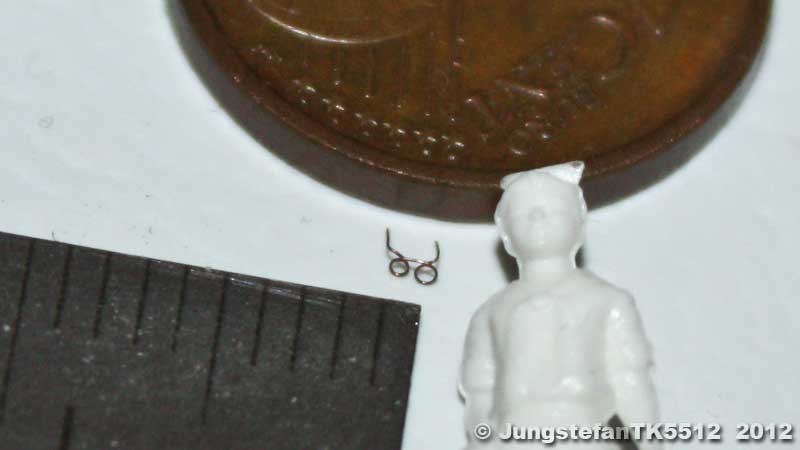

Daraus hab ich jetzt versucht, die Brille zu erschaffen.
Also den noch höchstens 0,045 mm dicken Draht um einen abgeschliffenen 0,2 mm Kupferlackdraht gewunden...
... bzw. es versucht, ihn um den Draht zu winden und fest zu ziehen.
Es ist schwer, mit einem Draht zu arbeiten, den man selbst bei bestem Licht und guter Lupe kaum sehen kann.
Das kam dann raus:

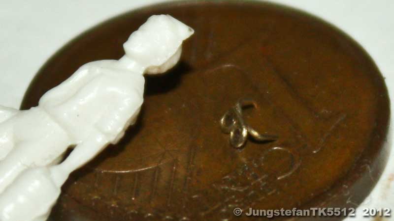

Und dann hab ich versucht, die Brille zu richten...
Und Glas ´rein zu bekommen...
Benutzt hab ich dafür Revell Contacta Clear.
Ich sah allerdings auch erst auf der Aufnahme, wie die Brille tatsächlich aussieht.
Fragt mich aber nicht, wie ich das Foto gemacht habe!
Die Brille ruht da übrigens auf einer 1,5 x 1,5 mm Balsaholz-Leiste.
Das gesamte Brillengestell ist knapp 0,6 mm breit!
Ich geb ja zu, dass die Brille jetzt nicht unbedingt schön geworden ist,
auch würde die nicht auf eine Figur passen - einfach zu dick, das Gestell.
Aber zumindest hab ich es geschafft, sie mit Glas zu versehen!
Der Figurenmaßstab dürfte dabei ungefähr bei 1:220 liegen.
Markus kann also seine Leute ausrüsten! -Material hab ich hier, kann er kriegen.
