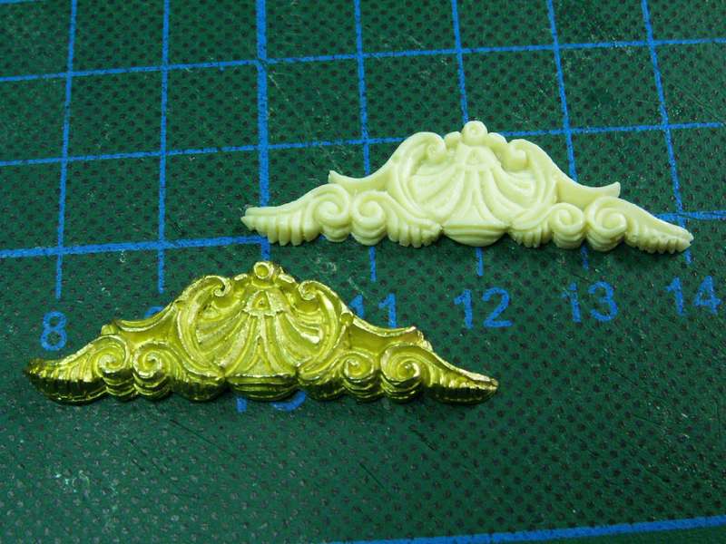

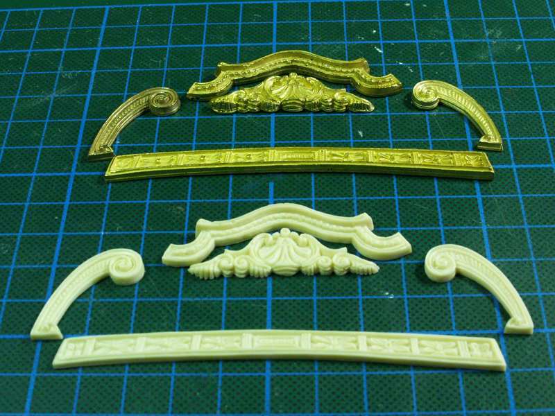

Es freut mich total eure Kommentare und Diskussionen hier zu lesen. Leider war ich beruflich sehr beschäftigt und könnte keine Zeit für Schiffbau finden. Aber heute ist endlich eine freie WE! Und gestern sind die Teile von Herr Schmidt eingekommen!
Deswegen sofort (!) erste Impressionen:
Erste Erfahrungen mit Resin sind sehr positiv. Es lässt sich sehr gut bearbeiten und korrigieren.
Meiner Meinung nach, sind die Teile super geworden. Hier einzeln in Vergleich…
Ornament wird mit goldener Farbe bemalt. Eine Frage: kann ich Emailfarbe von Revell mit passender Grundierung benutzen, oder muss ich etwas berücksichtigen?
Übrigens habe ich untere Leiste etwa abgeschliffen – es lässt sich schon jetzt problemlos biegen und anpassen. Es kann sein, dass Erwärmung gar nicht notwendig wird.
Ich bedanke mich an alle, und besonders großes Dank für Herr Schmidt!!! :hand:

Ich hab's oben schon geschrieben, wiederhole es aber gern: Ich würde dringend raten, die Ornamente wesentlich dünner zu schleifen, auch wenn an dem Mittelornament dadurch vielleicht ein paar Bögelchen wegfallen. Im Original waren die sicherlich nicht so prominent. Du hast ja genug Material, probier es aus und Du wirst mir Recht geben.
Man kann Resin mit praktisch allen Farben lackieren. Dünn grundieren, damit die Reliefs nicht volllaufen. Mein Tipp für Ornamente ist: Lackieren mit Lufthansa Gelb von Humbrol/Revell, anschließend mit brauner Öllasur überziehen. Ergebnis siehe hier:
Du hast Recht, und dank Dir kann man echt ausprobieren. Ich habe aber vor die Teile mit Gold zu färben, damit es deutlich wie Metallbeschlagteileteile wirkt. Es gibt noch einige metallischen Ornamenten auf diesem Schiff. Es muss dann zusammenwirken...
