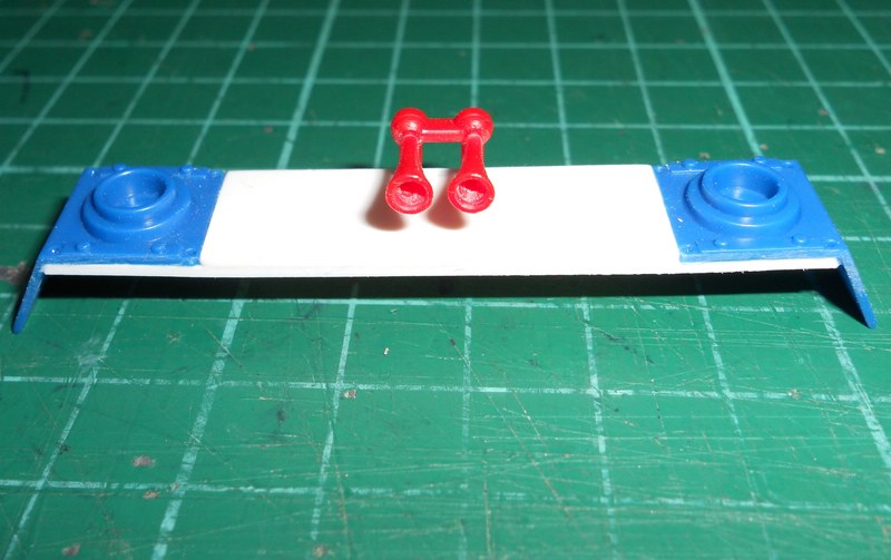

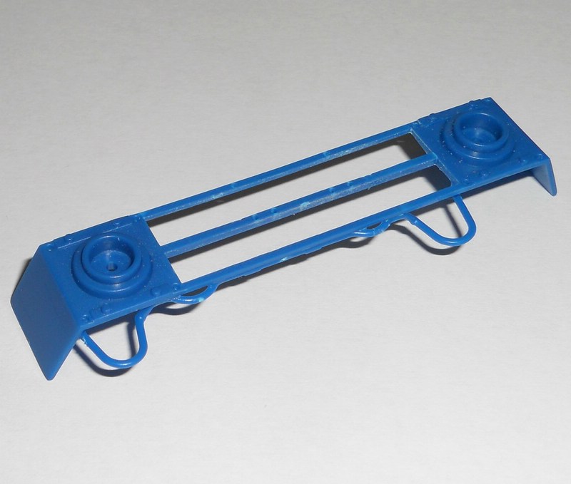

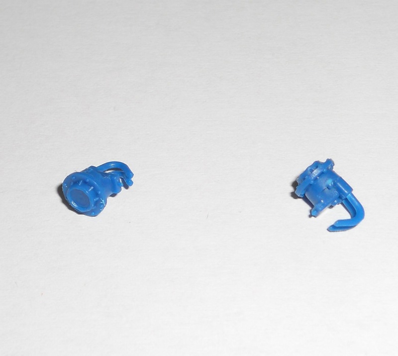

Ich habe mal damit begonnen den Bügel für die Blaulichter zusammen zu bauen.
Die Luftleitung für die Martinshörner habe ich mal angeklebt.
So sehen die Martinshörner aus.

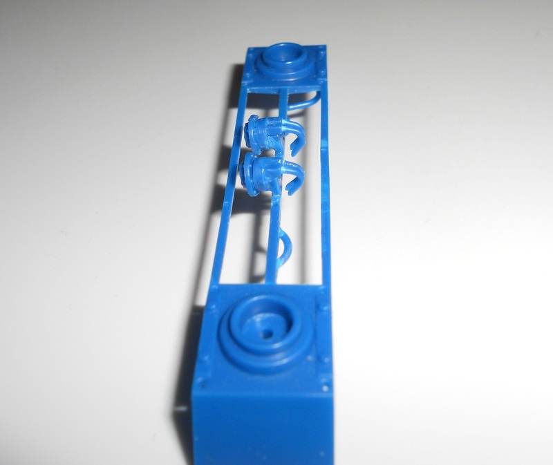

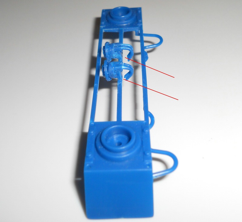

Ich weiß nicht ob bei Revell die Teile mal zusammen gebaut hat :nixweis: , aber mit Paßgenauigkeit hat das nichts zu tun.
Laut Zeichnung sollen die Leitungen an den Martinshörnern an die bereits montierte Luftleitung angeklebt werden, aber die befindet sich wie in der Zeichnung zu sehen unter dem rechten Steg.
Die werde ich dann noch mal Ändern müßen. :motz:

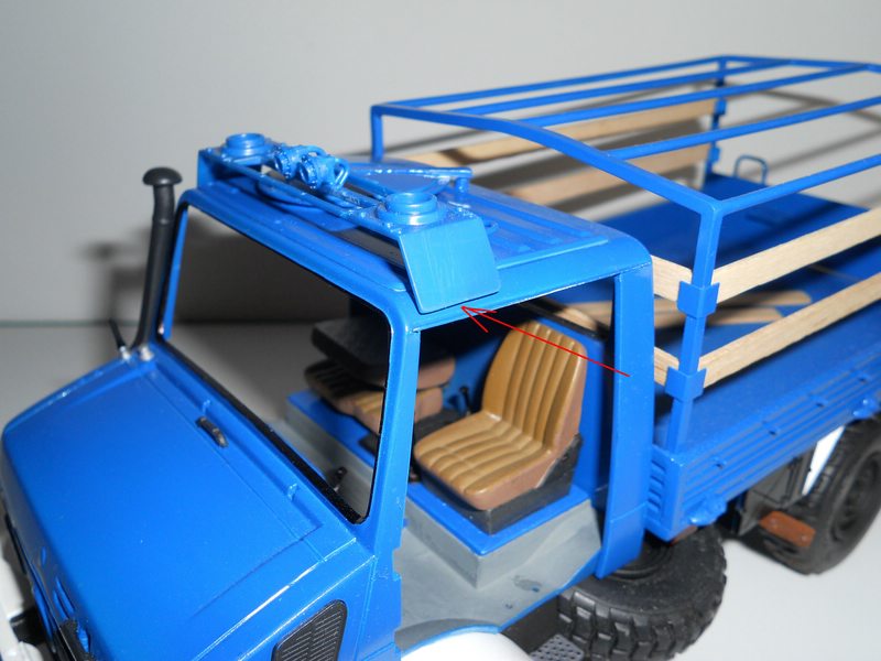

Da meine Dachluke ja Beweglich ist, werde ich das Gestell auch noch etwas erhöhen müßen.
Hier fehlen dann ca. 2mm.
Dieser Bogen liegt genau auf der Dachluke auf.

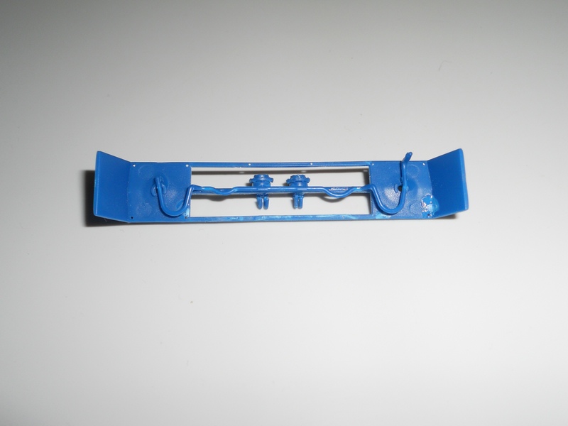

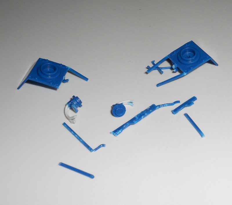

Eigentlich wollte ich heute den Blaulichtbalken fertig bauen, aber das ging gehörig in die Hose. :bang:
Hierbei hatte ich mich leider vertan.
das mit den Luftleitungen für die Martinshörner sieht ja fast nach einer WLAN-Verbindung aus :D .
Bei den Leitungen wird es sich um Leerrohre handelt, da sich darin auch die Kabel für die Blaulichter befinden.
Denn es sind ja keine Presslufthörner, sondern Elektrisch angesteuerte Hupen, die halt umgeschaltet werden.

Nachdem ich die Anschlußleitungen der Martinshörner geändert habe und auch die Astabweiser angebracht habe, war das ganze so instabil, das die Verstrebungen gebrochen sind. Nachdem ich mich damit bereits ein paar Stunden herum geärgert habe, ich kann die Teile ja kaum Sehen, habe ich mal kräftig zugedrückt und das ist dabei raus gekommen.
Dann habe ich den Astabweiser für das Blaulicht gebaut, dafür braucht man aber auch Nerven.
Dann werde ich mal einen neuen Blaulichtbügel bauen.

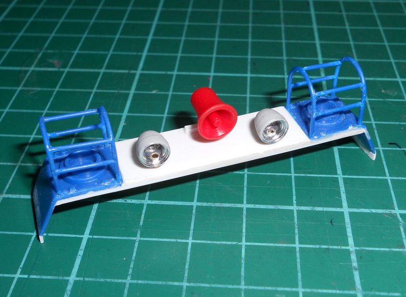

Nach einer längeren Pause habe ich heute nun endlich die neue Signalanlage gebaut.
Diese Woche habe ich noch eine von Bernd (Boerni) bekommen, nochmals vielen Dank dafür, :hand: die werde ich aber für ein anderes Fahrzeug verwenden. :)
Allerdings konnte ich mir so viel leichter die Maße nehmen, um meine etwas anders zu Gestalten.
Da die in den einzelnen Ortsverbänden individuell gestaltet werden, ( Info durch einen THW`ler aus dem Forum) habe ich mich auch für eine andere Variante entschieden. :lol:

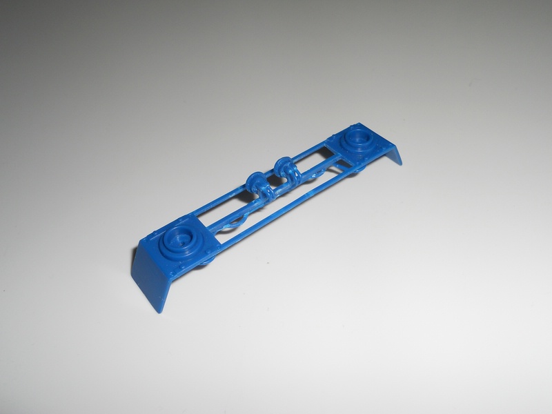

Hier mal die erforderlichen Teile.
Es kommen noch zwei zusätzliche Scheinwerfer auf das Dach und ein anderes Martinshorn.

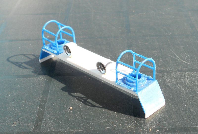

Für den Signalbalken habe ich eine durchgehende Platte gewählt, der Vergleich mit der vom Bausatz.
Bitte Bedenkt das hier alles Beleuchtet wird und daher auch stabiler sein soll.
Das Martinshorn stammt vom LF 16 Bausatz und ist nur aufgesteckt, dazu habe ich paßende Löcher gebohrt.
Die Scheinwerfer stammen aus dem Zubehörset von Italeri, ich habe sie entchromt und die Befestigung durch ein dünnes Messingrohr ersetzt. :idee:
Um es besser Befestigen zu können habe ich mir aus 2,4mm Rohr, noch zwei Scheiben angepaßt, dadurch ist die Klebefläche größer.
Ich habe dann auch noch ein Vierkantprofil zur Verstärkung unter den Balken geklebt.
Auf diesem Bild seht ihr dann noch die kleine Erhöhung, die muß aber noch Bearbeitet werden, dadurch läßt sich die Dachluke Problemlos bewegen. :)

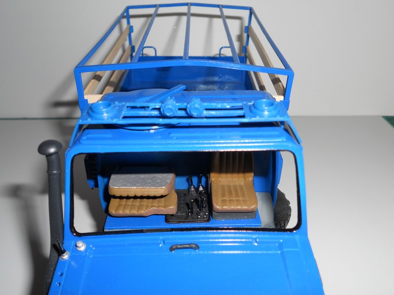

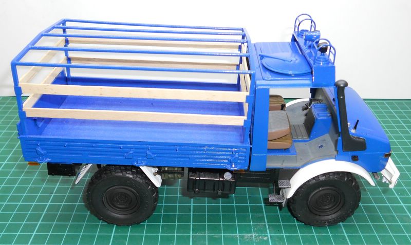

Hier ist der Balken dann mal Probeweise auf dem Dach zu sehen.
Das war es dann aber erst mal wieder, bis zum nächsten Update.

Aber jetzt geht es weiter mit dem Blaulichtbalken, der nun auch seine Astabweiser erhalten hat.
Die beiden Presslufthörner sind zum anstecken, damit ich sie leichter bemalen kann.
Die Erhöhungen sind auch verspachtelt, so das der Balken auch Lackiert werden kann.
Dann ganze sieht dann so am Modell aus.

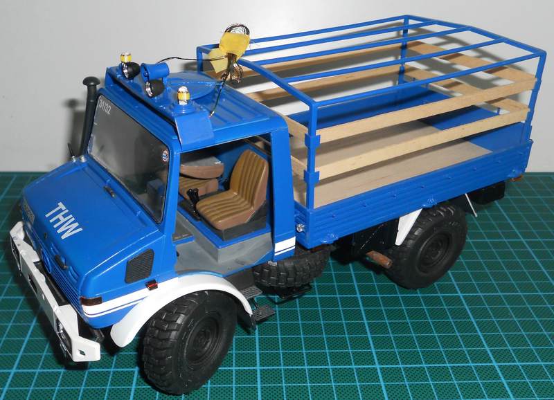

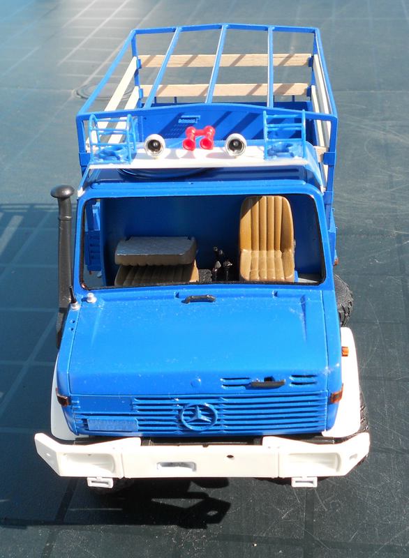

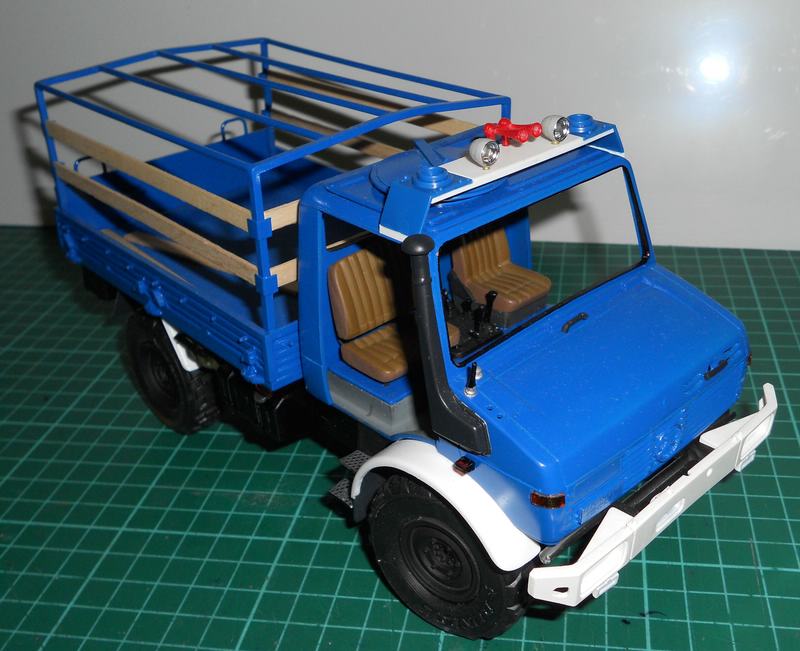

Heute bin ich endlich mal wieder dazu gekommen, etwas am Unimog zu basteln.
Deshalb habe ich die Presslufthörner gegen einen Lautsprecher getauscht.
Da sich die Farbe auch gut streichen läßt, habe ich den Balken auch gleich bemalt.
Die Stoßstange hat dann auch gleich etwas Farbe erhalten, die Scheinwerfer sind nun auch vorbereitet.

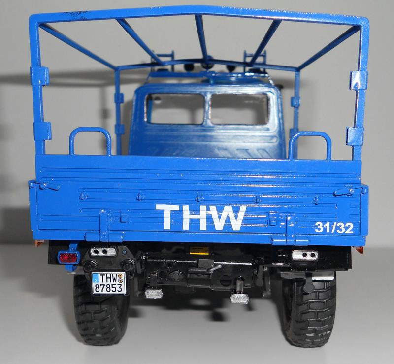

Heute habe ich mal damit begonnen die Decals anzubringen.
Revell schafft es aber immer wieder sich bei den Modellbauern unbeliebt zu machen.
Die Deckkraft der Decals ist zwar gut, aber wer kommt auf die Idee und macht zwischen jedem Buchstaben vom THW eine Lücke rein? :verrückt:
Dadurch bekommt man sie kaum gerade angebracht, was besonders schwierig an der Heckklappe war, aber seht selber.
Die Türen sind nur provisorisch angebracht.

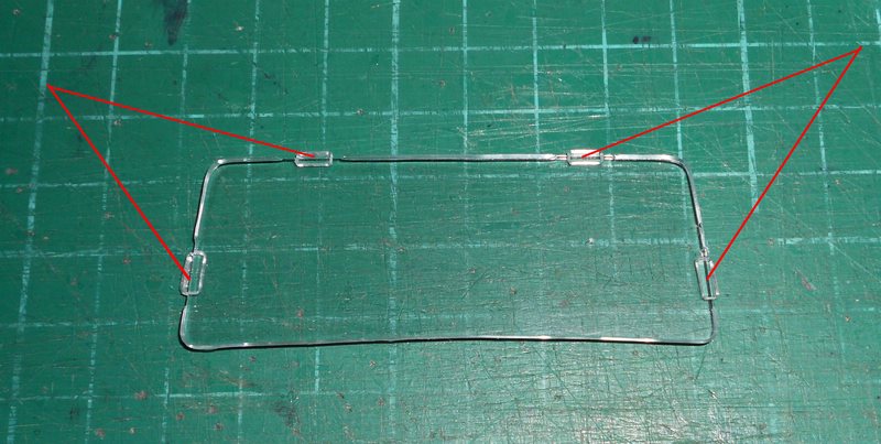

Eigentlich wollte ich auch die Frontscheibe einbauen, aber wer baut so eine Scheibe ein?
Ich mach mir doch nicht die Mühe und baue alles um und dann so eine Scheibe. :(
Also mal wieder zur Abteilung Scratchbau gehen. :D

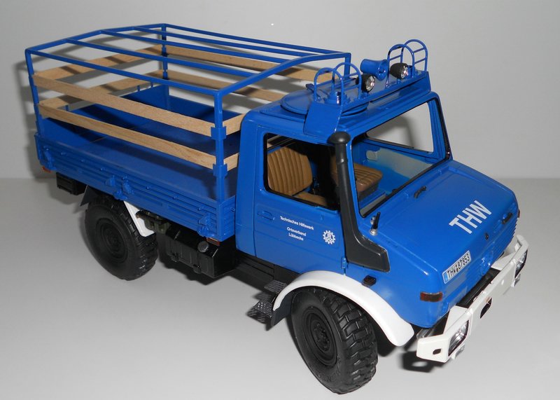

Mittwoch, 26. September 2012, 21:31
Hallo liebe Bastelgemeinde. :wink:
@ Maik.
Das ist halt mal wieder typisch Revell, die Decals sind von dem Bausatz und andere habe ich nun mal nicht. :nixweis:
@ All.
Aber trotzdem habe ich etwas weiter gemacht.
Die Streifen vom Bausatz habe ich natürlich nicht verwendet, wozu habe ich denn Reflexfolie, die habe ich auch wieder von Danny (der Danny). :hand:
Die vorderen Positionsleuchten habe ich dann auch endlich mal angebracht.
Die Martinshörner haben jetzt auch ihren Platz auf der Stoßstange bekommen.
Die Rückfahrscheinwerfer und die Nebelschlußleuchte sind nun auch fertig, die werden auch nicht Beleuchtet. :(
So langsam werde ich wohl mit dem Beleuchten anfangen müßen, da es ansonsten nicht mehr viel zu tun gibt.
Gruß Micha.

:hey: Das stimmt aber nicht. Du hast die Decals der Version Lübbecke angebracht. Und genau unter diesem sind Decals für die Version Bensheim mit dem THW-Schriftzug im neuen Design. Da könntest Du die Beschriftung "THW" noch austauschen.
Allerdings habe ich Bilder in meiner Sammlung auf denen Unimog's das alte THW-Schrift Design haben, und einige die das neue Schriftdesign tragen. Daher finde ich den "Alten" Schriftzug auf Deinen Mog' nicht unbedingt verkehrt.
Vergess' aber nicht den 'Guten Stern auf allen Strassen' im Grill noch zu silbern. Aber das kommt bestimmt noch.
Grüsse - Bernd :wink:

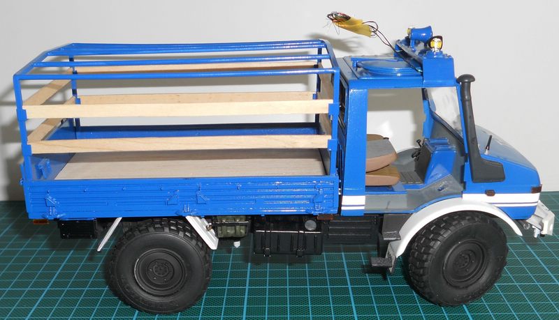

Lange ist es her, aber es geht weiter.
Hallo Bastelgemeinde. :wink:
Da ich nun den Simba am beleuchten bin, werde ich die Gelegenheit nutzen und den Unimog auch gleich mit fertig zu stellen. :)
Deshalb habe ich gestern auch gleich acht Blaulichter gebaut, um auch gleich zwei in dieses Modell einbauen zu können.
Diejenigen die den Baubericht bereits kennen, wird vielleicht auffallen das sich etwas am Modell geändert hat.
Leider ist das Typenschild am Kühler verloren gegangen, welches aus einem Ätzteil bestand.
Das werde ich jetzt dann doch durch ein Decal ersetzen müßen.
Außerdem ist der Schutzbügel über den Blaulichtern zerbrochen, aber zum Glück habe ich noch einen und kann so einen neuen anfertigen.
Aber hier kommen erst einmal ein paar Bilder vom aktuellen Zustand.
Die Blaulichter sind eingeklebt und müßen nur noch abgelängt werden.
Dann müßen noch die Scheinwerfer beleuchtet werden bevor der Balken angeklebt werden kann.
Zum Einsatz kommt bei diesem Modell erstmals eine neu Platine die alle erforderlichen Funktionen beinhaltet.
Eine nähere Beschreibung erfolgt zu einem späteren Zeitpunkt.
Die Platine hatte ich bereits mit einem Stecker versehen, aber um sie in den Unimog einbauen zu können, mußte ich diesen wieder entfernen.
Aber dadurch paßt sie jetzt unter die Motorhaube.
Bei aufgesetzter Kabine kann man später von der Platine nichts mehr sehen.
Parallel zum Simba werde ich den Unimog jetzt auch Beleuchten, damit das Modell nun endlich auch fertig gestellt wird.
Gruß Micha.

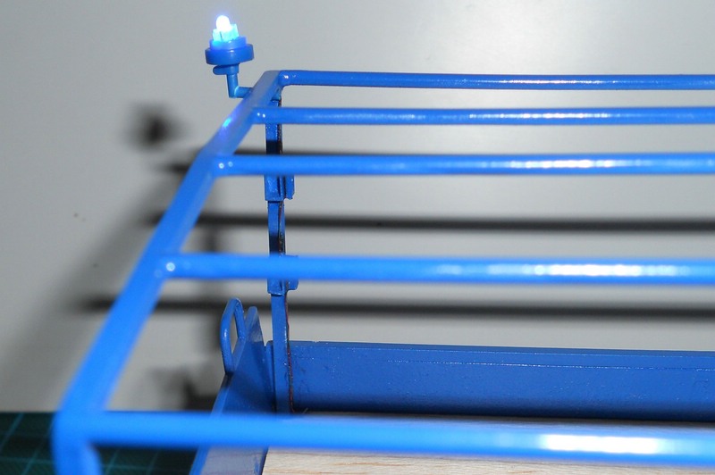

Leider ist es mir wohl nicht vergönnt, wie geplant weiter zu bauen.
Denn als ich gestern weiter Löten wollte, mußte ich Feststellen das mein Lötkolben kaputt gegangen war, er wurde nicht mehr warm. :bang: :bang:
Als ich dann nachgesehen habe, stellte ich fest das zum einen am Heizelement etwas abgebrochen war und das sich auch dir Halterung für die Lötspitze verbogen hat.
Ich kann nur vermuten das er zu heiß geworden war und das an einer geregelten Lötstation. :motz:
Einen neue Lötkolben habe ich mir bereits bestellt und ich hoffe das er schnellst möglich eintrifft.
Den mit dem, den ich jetzt noch zur Verfügung habe werde ich keine SMD-LED's löten können.

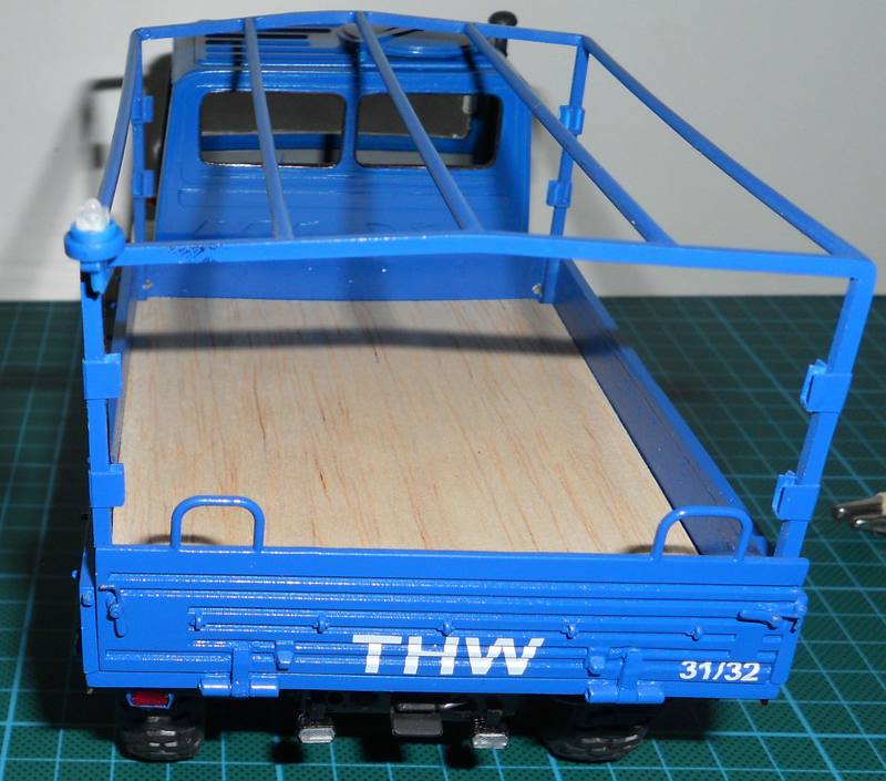

Aber wenigstens konnte ich noch ein Blitzlicht am Heck anbringen.
Da es sich hierbei um ein Blitzlicht handelt, habe ich hier für mal ein 1,8mm blaue LED verwendet. :)
Hier fehlt noch eine LED bevor ich die Stoßstange anbringen kann.
Beim Simba sind auch ein paar LED's dazu gekommen, aber das könnt ihr ja selber sehen.
Gruß Micha.
