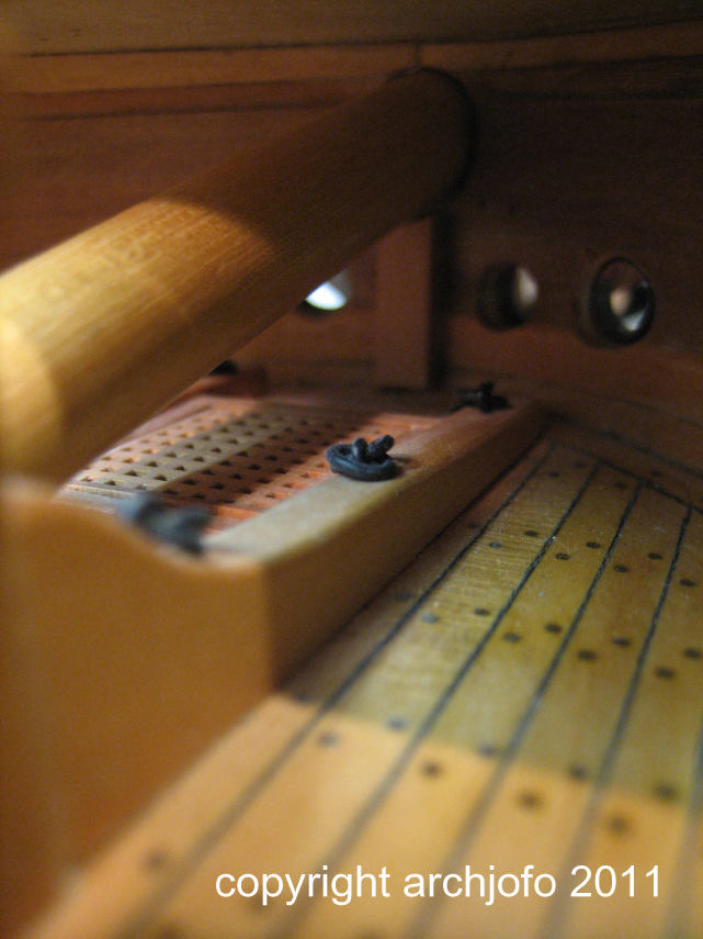

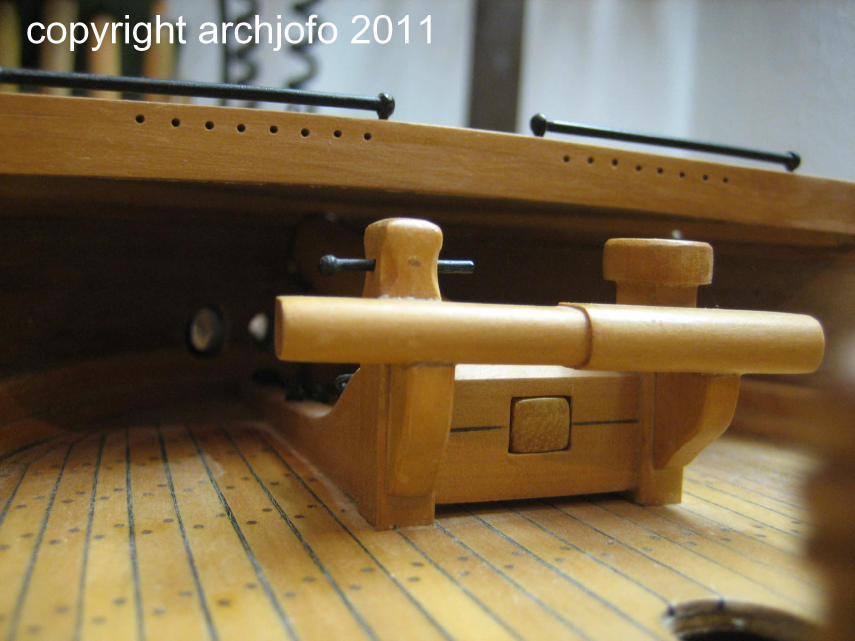

Hallo Modellbauerkollegen,
zur Zeit komme ich beruflich bedingt nicht viel in die Werft. Also wieder mal weitere Fotos von bereits fertiggestellten Bauteilen der La Creole.
Heute zeige ich das Ankerbeting im Vorschiff.
In der Mitte des Betings ist eine quadratische Aussparung, die den Fuß des Bugsprietes aufnimmt.
Die massiven Holzknie des Betings reichen bis unters Vordeck, wie es schön zu sehen ist. Dazwischen liegt noch eine Gräting. Zu sehen sind auch die Ankerklüsen, die mit Blei ausgefüttert wurden.
Das Beting habe ich nach den Plänen von Boudriout gebaut. Ich konnte damals beim Bau des Betings diese Verdickung, wie im Plan dargestellt, nicht richtig interpretieren.
Mittlerweile verfüge ich dank Internet weitere Informationen. Es handelt sich hierbei wohl um eine Auflage aus Leder oder Blech. Da um diesen Teil des Betings die Ankerkette gelegt wurde, sollte diese Auflage wohl als Schutz dienen. In jedem Fall werde ich das Beting nochmals überarbeiten, nachdem ich genaueres über das Material dieser Auflage recherchiert habe. Naheliegend wäre wohl auch hier eine Auflage aus Blei zu machen, wie bei den Ankerklüsen. Aber sicher bin ich mir nicht, ob dies der originalen Ausführung entspricht.
Frage an die Experten, wie seht Ihr hier die Verwendung von Blei?

Hallo Johann,
du verwöhnst uns Mal wieder :-)
Zum Blei: am Original gut, am Modell schlecht ...
... siehe diverse Hinweise im Web zum Bleifraß ...
Lieber Gruß, Daniel

Hallo Daniel,
Danke für den Hinweis. Habe gleich mal die Ausfütterung der Ankerklüsen an der La Creole überprüft. Die schauen noch genauso aus, wie ich Sie vor 20 Jahren aus Blei eingebaut habe. Aber ich denke, wenn sich in 150 Jahren das Blei zersetzt, kann ich damit leben. :P
Aber mittlerweile habe ich diesbezüglich weiter recherchiert, und glaube am Originalmodell zu erkennen, dass die Auflage auf dem Ankerbetingquerholz nicht aus Blei, sondern eher aus einen Eisenblech hergestellt worden war.

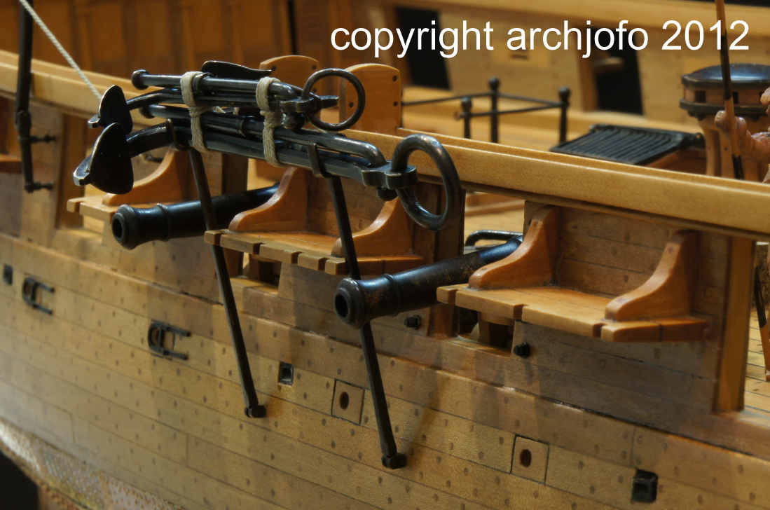

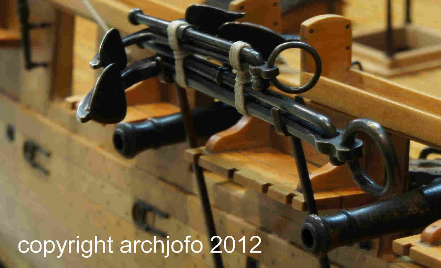

Ankerlager steuerbordseitig fertiggestellt
Mittlerweile habe ich das steuerbordseitige Ankerlager der La Créole fertiggestellt und an der Bordwand montiert. Entgegen den bisherigen Beschreibungen wurde der größte Anker auf der Backbordseite auf den Ankerlagern verstaut.
Deshalb verzurrte ich die beiden kleineren Anker (ancre de veille und tribord ancre a jet) untereinander und legte sie probeweise auf das Ankerlager, um zu sehen, ob es soweit passt. Wichtig ist dabei, dass die Flunke des größeren der beiden Anker in eine extra dafür freigelassene Aussparung der Finknetzkästen zu liegen kommt. Die Flunke wird dann mit einem Tau an der Innenbordwand verzurrt. Die endgültige Befestigung der Anker kann erst erfolgen, wenn die Rüsten mit den Püttingseisen ausgerüstet worden sind. Denn eine der Ankerlagerstangen muss dann daran festgezurrt werden.
Hierzu nachfolgend ein paar Bilder und Eindrücke, wie das Ganze am Modell wirkt.
Es geht weiter … keine Frage ...
