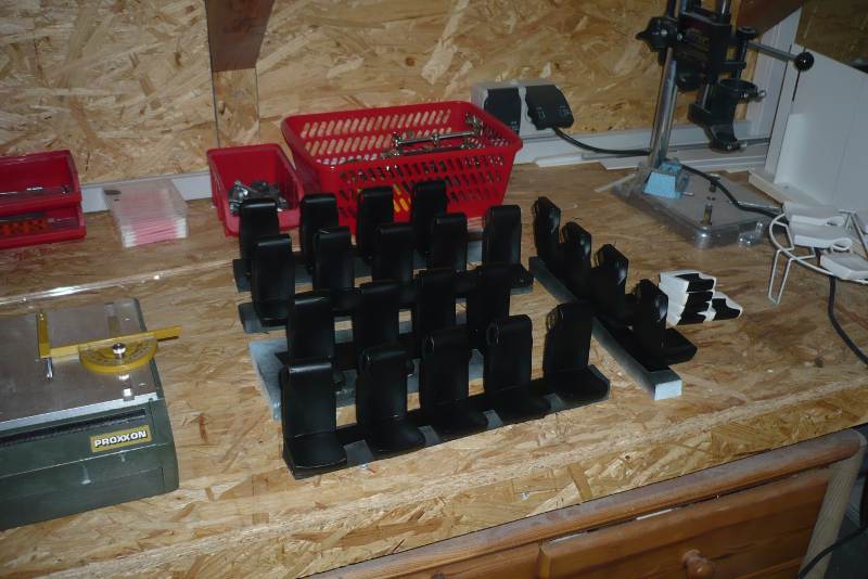

Also schnell mal alle Rückenlehnen gestiftet und die erste zur Probe abgeklebt und dann lackiert.

Deshalb habe ich heute auch gnadenlos weitergemacht. Was dabei heraus gekommen ist seht Ihr nun.
Die schwarze Maskierfolie kann ich dann morgen nach dem trocknen abziehen und habe dann die gewünschten 2 farbigen Sitze.

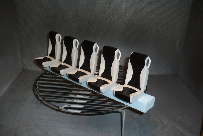

Die Sitze sind nun alle lackiert und können morgen ihre Klapptische bekommen und das abschließende Finish.

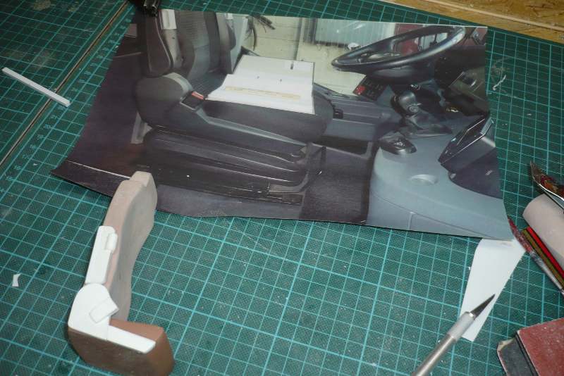

Morgen werde ich die Silikonformen für den Fahrersitz und die Sitze der letzten Sitzreihe erstellen. Ich habe leider zu spät gesehen das die hinteren Rückenlehnen natürlich keine Haltegriffe haben. Wofür auch :bang:

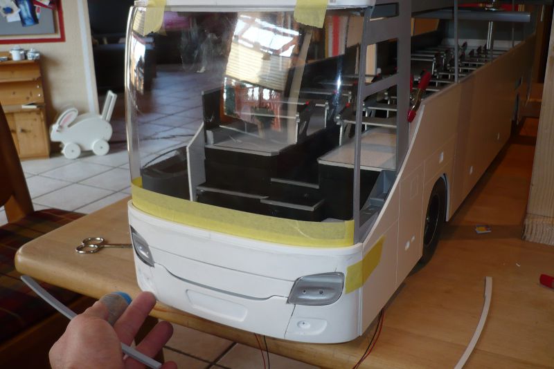

heute geht es wie angekündigt noch einmal um den Formenbau und um das Herstellen der Klarsichtteile wie Rückleuchten, Frontscheinwerfer und Frontscheibe.
Bitte schön:
Die Frontscheibe haben ich aus dem Reststück meiner Klarsichtplatte noch mal einzelnd tiefgezogen.

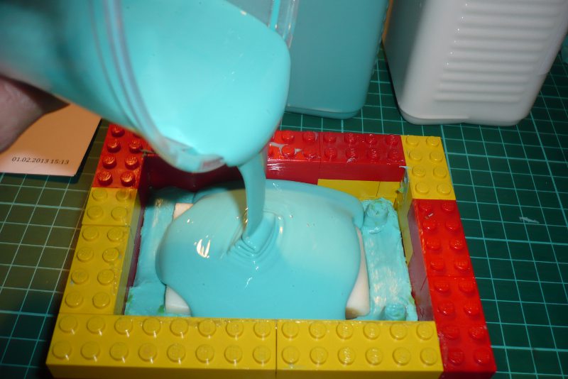

Die zweite Hälfze der neuen Sitzform ist nun auch fertig Übrigens...um teures Silikon zu sparen kann man überschüssiges Silikon wiedr in den Umlauf bringen. Es Vulkanisiert mit dem neu dazu gegebenen Silikon. Also..nichts wegschmeißen!!
Bitte schön:

Freitag, 8. Februar 2013, 11:53
ui ui ui :D ;)
das vorletzte Bild :du:
Bei einer so einfachen Form mag das ja gehen aber bei komplizierten Objekten können sich so schnell Luftblasen am Master sammeln.
Dies führt dan zu Fehlstellen in der Form und zu Beulen am Resinabguss.
:ok: Also niemals direkt auf das Modell gießen sondern das Silikon immer an einer Ecke langsam einlaufen lassen, es sucht sich schon seinen Weg. :baeh:
Wie ich weiterhin sehe hast Du das Modell auch mit Trennmittel bepinselt.
Ich mußte schon die Erfahrung machen das sich diese Pinselspuren im Silikon abzeichnen und sich im Resinteil wiederfinden.
:ok: Also nur das Silikon mit Trennmittel behandeln, auf dem Modell ist es unnötig und kann eher negativ wirken. :baeh:

Moin Keramh,
die Form ist zum Glück gut geworden. Ich habe es sonst genau so gemacht wie Du es geschildert hast...also nicht direkt auf das Master gießen sondern von einer Ecke einlaufen lassen aber Fotografieren und Gießen ist eben nicht ohne :D Aber ist ja nochmal gut gegangen. Natürlich geht das verwenden von bereits ausgehärteten Silikon nur bei solchen einfachen Formen. Formen für z.B. BBS Felgen brauchst Du damit nicht zu füttern. Das Trennmittel auf dem Master habe ich bewusst so aufgetragen um nach dem leichten schleifen der Sitze ein gewisse Struktur auf den Polstern zu haben. Sieht im Original nicht schlecht aus.

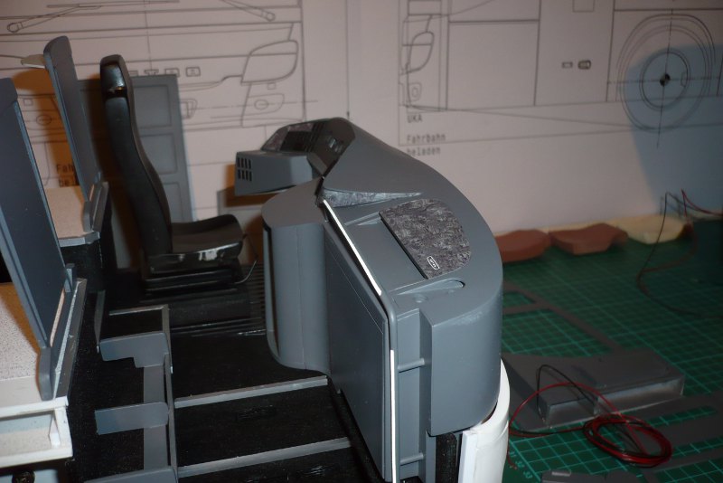

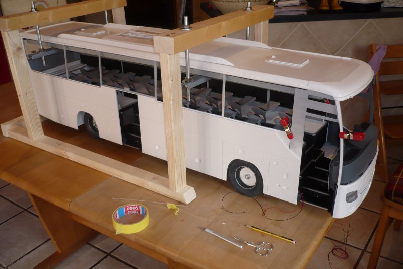

heute ging es darum die Frontteile inkl. der Frontscheibe anzupassen. Im Augenblick bin ich dabei die Sitze zu montieren.
Martin :)

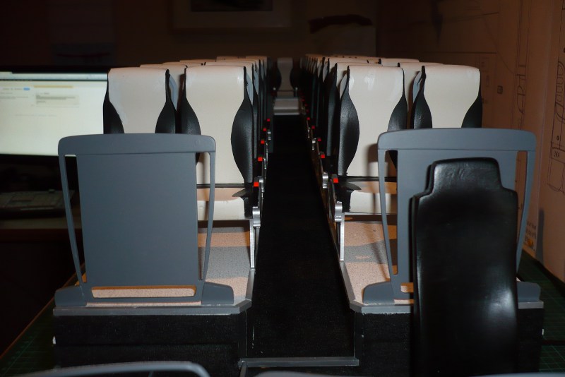

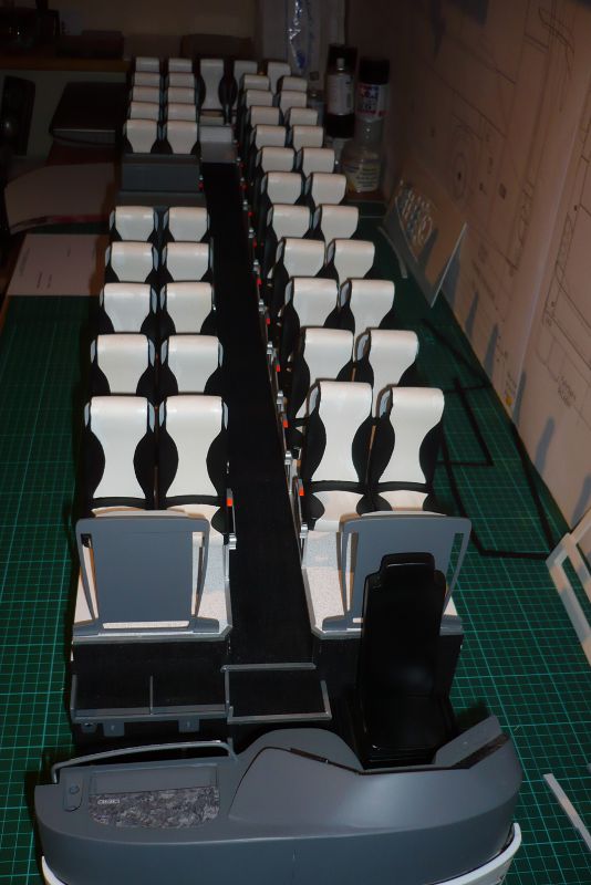

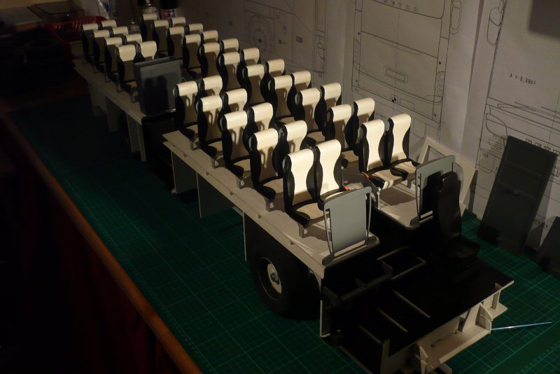

zum Ende meines Arbeitsurlaub noch 2 Bilder von der fast fertigen Bestuhlung.
M.
Alle Menschen sind klug. Die einen vorher, die anderen hinterher.[/align]

3D-Druck - was ist möglich
Modellbauer in Ostthüringen
172
Sonntag, 10. Februar 2013, 19:29
hallo martin
was soll man da noch dazu sagen? hat setra dir noch keinen chefsessel in der oberen etage angeboten?
nee , spaß bei seite. da kann man nur sagen , hut ab und knix . das ist was nach meinen geschmack . ein gutes gelingen ,vor allem beim lackieren . aber das wird wohl ein sehr schönes modell werden .
Andreas

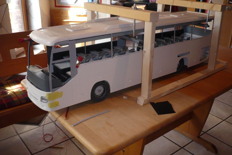

Sonntag, 10. Februar 2013, 20:10
Moin zusammen,
den Finger ignoriere ich einfach...und mache einfach weiter.
Okay...ein habe ich noch :D
Nu iss aber wirklich Feierabend :)
