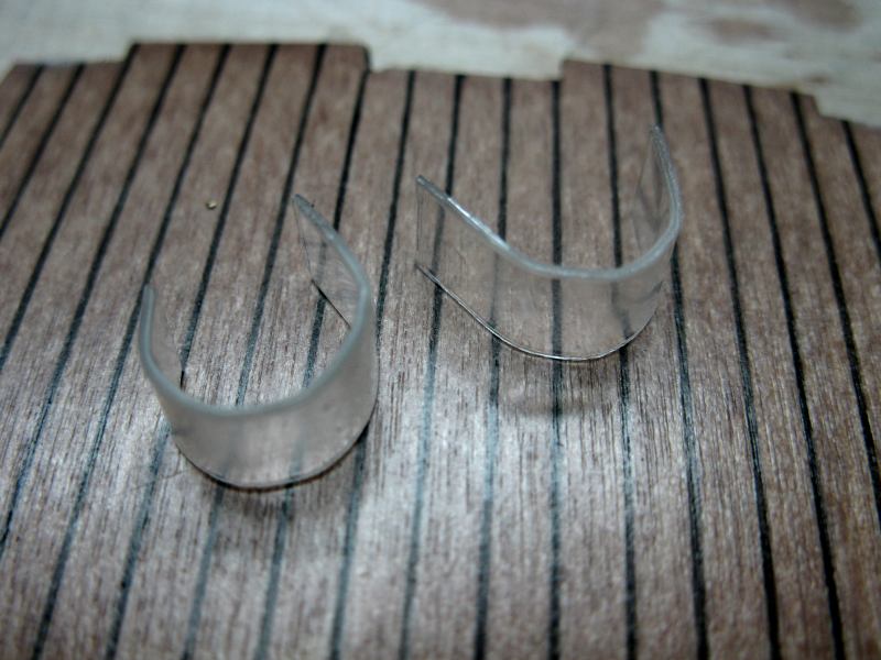

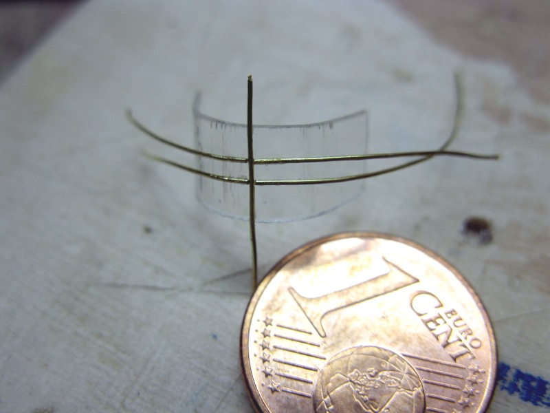

Jetzt geht es aber erst mal weiter mit den gewölbten Fenstern. Zuerst, wie gehabt, die Messingleisten und Goldfarbe drauf. Diesmal sind mir die Gehrungen schon besser gelungen.
Das Polycarbonat der durchsichtigen CD lässt sich auch recht einfach kalt biegen. So erhält man die benötigten gewölbten Fensterscheiben.
Dann ist wieder so eine komische "Antenne" entstanden...
...aus der irgendwie wieder Fenstersprossen geworden sind :rolleyes:

Das mit den Fenstern ist übrigens eine geile Sache.
Das werd ich auch mal probieren!

matthias, deine fenster sind grossartig. wenn du mal zeit und lust hast, probier bei deinem naechsten projekt mal kristalklear
zum verglasen. :ok: das ist das zeug, womit der stef auch juengst seine mikrobrillen verglast hat!
LG der roland
