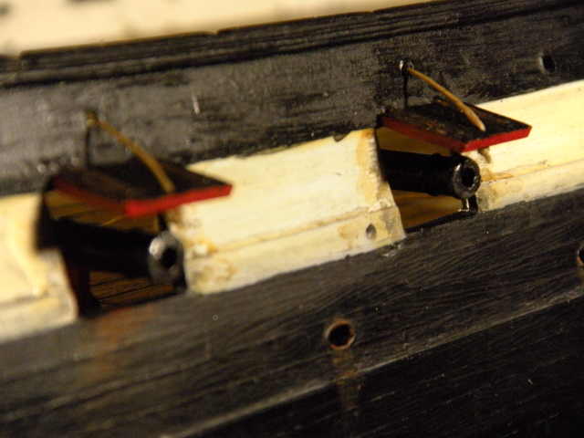

Ich habe die Pfortenreeps innen mit Cristal Clear verklebt, wenn das Zeug völlig durchgehärtet ist schneide ich die überschüssigen Taue (Fäden) einfach ab.

aber gerade um dieses überstehende Stück geht es mir doch, da müsste doch im echten Leben auch was übrig sein, was irgendwo verstaut werden muß...

Hi Thorsten, das stimmt schon, aber durch das Oberdeck ist davon wirklich nichts mehr zu sehen und deshalb mache ich mir hier nicht unnötig Arbeit.

Stimmt, auf der Innenseite ist ein komplexer, zweiteiliger Flaschenzug.

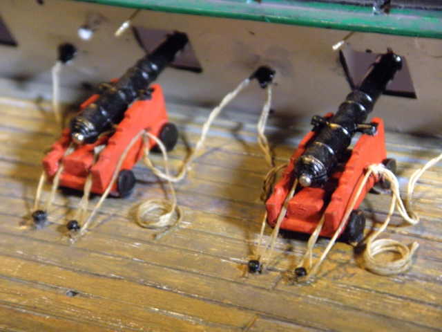

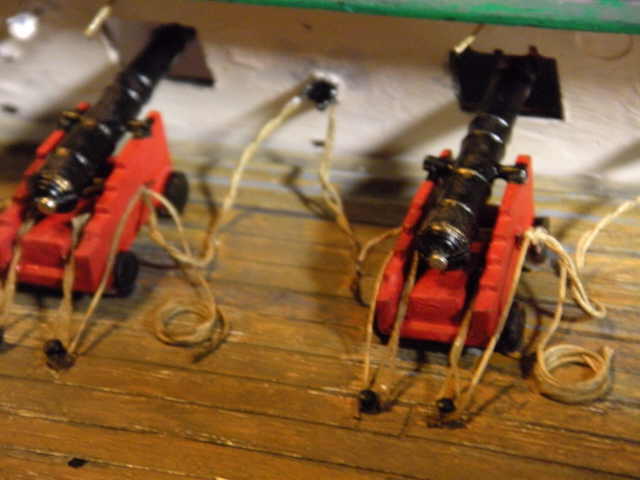

Moin ihr Freibeuter's
ein kleines update kann ich vor Weihnachten nun doch noch liefern :)
Ich habe mich einmal mit den Geschützen befasst und die ersten zwei aufgestellt und verzurrt. Historisch korrekt ist das nicht, aber etwas mehr als der Bauplan vorsieht.
Auch wurden die Stückpforten etwas gealtert.
Hier die Bilder im vollen Makro!

moin peter, du weisst ja, ich bin ja ein fan deiner conny aber die takelung deiner geschuetze ist mir dann doch ein tick zu frei
interpretiert! ist alles da, auch die tauwickel....aber ich wuerde sagen, erfischend anders!

Hi Roland, im Rahmen meiner Möglichkeiten - das ist mein erstes Schiff und diese Friemelei ist schon Wahnsinn. Wenn ich bedenke mit dem Einbau des Oberdecks sieht man davon sowieso nur noch ein Bruchteil. Ihr Vollprofis habt da natürlich ein anderes Verständnis entwickelt, aber ich bin schon froh das überhaupt einigermaßen hinzubekommen.
Ich werd*s bestimmt so lassen.

...jaja ich weiss, wir sehen einfach zu viel aber sieh es doch als kompliment. du bist hier von null auf hundert durchgestartet,
von daher nehmen wir dich ernst.......und von grobmotoriker kann ja wohl nicht die rede sein.

Jetzt kommen so Ausreden von wegen Grobmotorig, jaja...aber ein so guter Modellbauer kann es einfach besser, ich weiss es! Wenn du's schon vereinfachen musst, dann vereinfache es wenigstens richtig! Die Kanonen wurden nicht zusammengebunden, der Rest ist doch so gut, warum solltest du da ne Ausnahme machen! Wenn du's vereinfachen willst, dann mach wenigstens so richtig fette Brocktaue die von der Bordwand über die Kanone hinten wieder zurück zur Bordwand führt. Das kannst du ganz bestimmt! Und dann kannst du noch die Lafette mit Rückholtakeln takeln. Die gehen rechts und links von der Lafette zur Bordwand ab, allerdings braucht jede Rückholtakel 2 Blöcke, da kannst du dir's überlegen, Brocktaue müssen aber her! Du ärgerst dich später sonst zu sehr darüber dass sie fehlen!

Jepp Roland, ich wollte mich auch nicht rechtfertigen und freue mich natürlich über deine Kritik - sonst hätte ich wahrscheinlich nie den Kupferrumpf gemacht :)
Nur ich bin halt noch nicht so weit wie ihr und muß meine Messlatte tiefer ansetzen.

Lass doch lieber den Wickel von Kanone zu Kanone weg: Wand - Hinterende - Wand, das genügt :-)
Den anderen brauchst du nicht - ist dann sogar noch grobmotorikerfreundlicher.
Lieber Gruß, wird toll, Daniel

Ach Peter, gegen einen von dem Haufen Irrer kannst Du vlt. noch argumentieren.
Taucht aber ein Zweiter auf, wie hier dafi, hast Du schon pauschal verloren. :baeh:
Und wenn erst der dritte bis der ganze Rest der Meute an dir hängt und "NÄG, NÄG, NÄG, NÄG" macht, ist es nur ein Viertel so viel Aufwand, das zu tun was Dir freundlich vorgeschlagen wird, als weiter dagegen zu argumentieren. :abhau:
Nimms einfach so wie es ist. Am Ende wirst Du sicher dafür dankbar sein.
Messlatte schön und gut aber ohne gefordert zu werden, kannst Du dich nicht steigern. Und genau dafür liebe ich diese Rasselbande. :thumbsup:

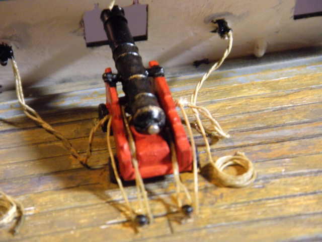

so, wie versprochen, bin ich an die Geschütztakelung noch mal rangegangen, besser gesagt habe ich alles noch einmal neu gemacht.
Brooktau, Kanonentakel, Rücklauftakel, Kopfstropp, Stoßstropp, Zurring, und Keile - alles wahnsinnig interessant nur wer soll das verstehen?
Hier die MAKRO Bilder, ihr seht, ich versuche mich den Aufgaben zu stellen und verberge nichts:
Freue mich natürlich auf euer feedback damit ich endlich damit beginnen kann die restlichen 30 Geschütze auf dem Unterdeck zu takeln.

peter, wir sind stolz auf dich.

Hallo Peter,
für meine Bedürfnisse 1a getakelt. Besser als vorher...
Ich muß aber wegen der Pfortenreeps noch mal nachhaken. Diese Kanonen sind doch auf dem Oberdeck, oder nicht? :nixweis:
Dann scheidet doch die von dafi eruierte Variante mit dem Flaschenzug unter der Decke aus, da es gar keine gibt. Also wohin mit dem auf die Innenseite gezogenen Pfortenreep?

Gegenfrage: Hatte das Oberdeck Pfortendeckel ?!?
Auch in der Kuhl waren meist keine. Die wurden erst sehr spät nachgerüstet.

Hallo Thorsten, nein, nein das ist das Unterdeck und wenn das Oberdeck drauf kommt sieht man keine Pfortenreeps mehr - selbst mit der Lupe würdest du es nicht sehen.

Hallo Daniel, nein, das Oberdeck hat keine Pfortendeckel.

um es kurz zu machen... :ok: :dafür:
