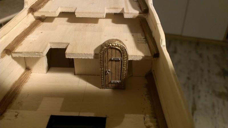

hi jungs :wink:
...da bin ich nochmal kurz :D ...ich hab jetzt nochmal recherche über recherche betrieben und bin dann irgendwann auch einigermaßen fündisch geworden :S ..
also ich hab das jetzt mit den türen nochmal abgeändert :rolleyes: wie so oft :lol: ...und das ergebnis ist jetzt sozusagen ne alternative, wo ich glaube damit leben zu können :rolleyes: ...
aber nichts desdo trotz, möchte ich natürlich auch eure meinung dazu lesen ;) ..
ach so, lasst euch von den bildern nicht täuschen, die umrandung hat 2mm und gesamt is die tür 14mm so wie erlaubt ist laut plan :D ....
...so jetzt geht die bine :schlaf:
166
Samstag, 19. Januar 2013, 02:23
...ach mensch ganz vergessen :rolleyes: .....danke peter :) :ok:
autopeter
167
Samstag, 19. Januar 2013, 02:25
Hallo Bine, Zeit wird's - ab in's Bett!
Die Tür gefällt mit jetzt viel besser als die erste Version, würd ich so lassen, sieht prima aus :ok:
:schlaf:
Beiträge: 2 297
Realname: Matthias
168
Samstag, 19. Januar 2013, 02:32
Find ich auch, richtig schön :thumbsup:

169
Samstag, 19. Januar 2013, 02:34
:thumbsup: :thumbsup: sehr schön....gefällt mir sehr gut...wenn das so weitergeht,werde ich wohl Teile für meine Vic bei dir in Auftrag geben müssen....
Freu mich schon auf mehr...
LG Torsten

170
Samstag, 19. Januar 2013, 07:03
Hallo Sabine,
die Türe ist sehr schön geworden. Wenn der Rest des Modells auch in dieser Qualität hergestellt wird, dann wird das ein hervorragendes Modell.
Ich bin sehr gespannt wie es hier weiter geht.

172
Samstag, 19. Januar 2013, 08:46
Kann mich nur anschliessen sieht klasse aus die Tür und hut ab wenn ich immer she das ihr alles selber baut.
Ich bau ja ausschießlich Plastik und da ist ja eigentlich alles schon fertig.(Bis auf das was auch noch alles selber baue :smilie: )
mfg Christian
