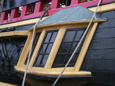

Bild 31 könnte dafür eventuell Referenzhilfe leisten??
Schöne Grüße, ich bin gespannt auf das Ergebnis

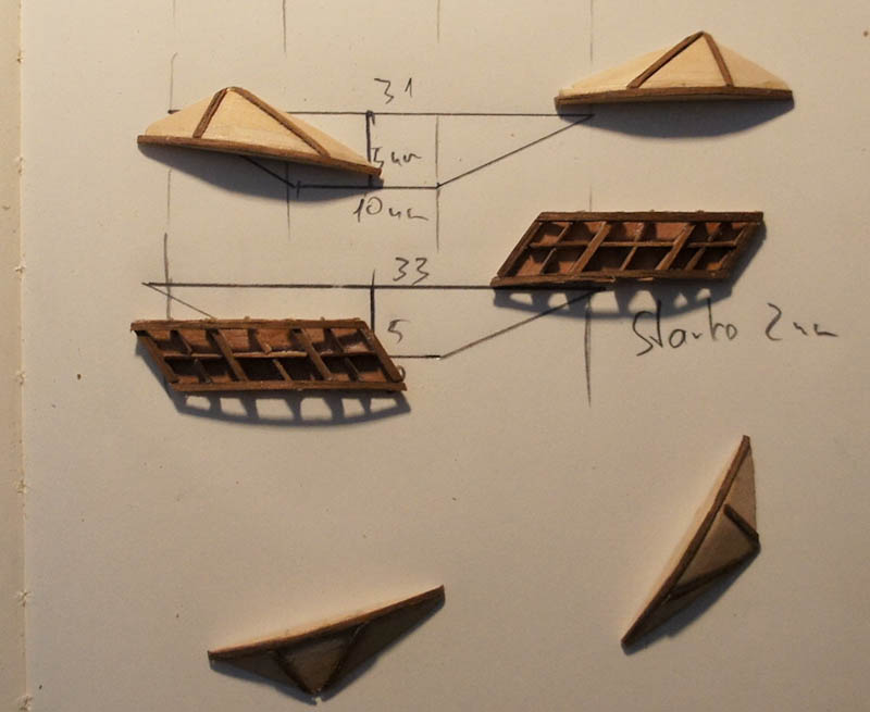

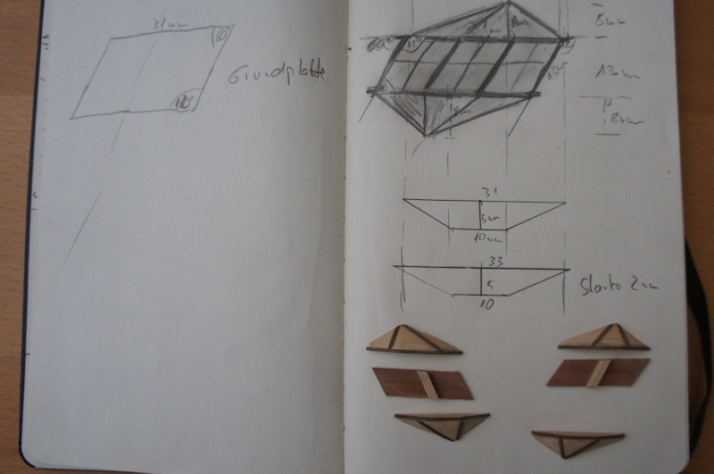

Hallo alle zusammen,
heute war Bounty-Tag. Ich habe mich an den Seitentaschen versucht und irgendwie hat das den ganzen Tag gedauert.
Für heute habe ich erstmal genug. Ob ich zufrieden bin oder nicht, darüber muss ich erstmal schlafen.
Auf jeden Fall hab ich´s geschafft und für den Rest des Tages werde ich ganz heimlich stolz auf mich sein.
Hier seht Ihr die Entstehungsgeschichte meiner ersten Seitentaschen in Bildern:
Hier meine Vorlage:

176
Mittwoch, 19. Juni 2013, 16:46
Ich hab mir das Ganze mit dem Ankerkabel noch mal angeschaut und schlag vor, dass Du einfach dort, wo die Klüsen auf dem Deck vorn wären, zwei sehr steile Löcher bohrst
Hi Bibi,
ich denke, ich werde es genau so machen, wie Du vorgeschlagen hast.
Ich muss mir nur noch Gedanken machen, wie ích das mit der Fockmast-Beting lösen werde (Detailbilder gibt es eine Seite zuvor).
Diese Beting gibt es bei McKay überhaupt nicht. Aber genau die ist mir natürlich jetzt bei der neuen Lösung im Weg. Um es richtig zu machen, müsste ich die Beting wieder abreissen, um mit den Kabeln sauber nach vorne zu kommen, oder einfach den Messingstab der knapp über dem Deck zwischen den Pfosten vebaut ist, einfach abzwicken.
Die dort verbauten Nagelbänke sind nicht belegt, dass heißt, sie sind für die Takelung erstmal nicht notwendig.
Das einzige war mich im Moment noch abhält, ist die Tatsache, dass ich einen ganzen Tag an der Beting gearbeitet habe...
Uwe
Meine Projekte:
aktuell:
H.M.S. Bounty
Sopwith Camel
177
Mittwoch, 19. Juni 2013, 17:12
vorbildlich!!!!
LG der roland
178
Mittwoch, 19. Juni 2013, 17:33
Na, wer sagt denn, dass der Frosch keine Haare hat und "uns Uwe" keine Seitentaschen bauen kann...
:thumbsup: :thumbsup: :thumbsup:
Hagen :wink:
Naturgewordene Planken
und weitet unsere Gedanken!
Joachim Ringelnatz
179
Mittwoch, 19. Juni 2013, 22:46
um längen besser als das messingteil! :ok: :ok: :ok:
das hat sich gelohnt! tolle arbeit! da kann man echt stolz drauf sein
