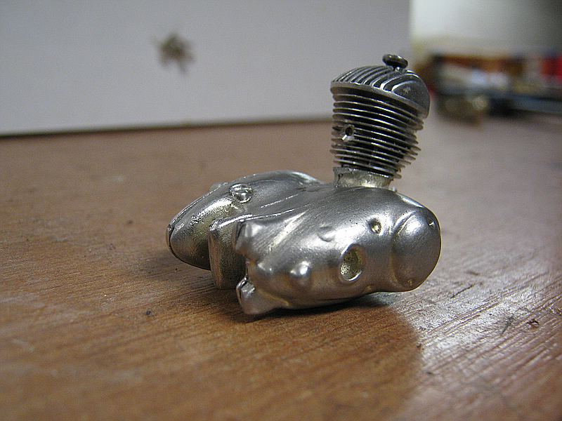

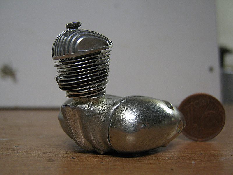

hier nun die Bilder vom provisorisch zusammengesteckten Motor. Alle Gußteile sind zwar verputzt, aber noch nicht fertig!
Ist eigentlich genau so geworden wie ich es gehofft habe.
Gruß Peter

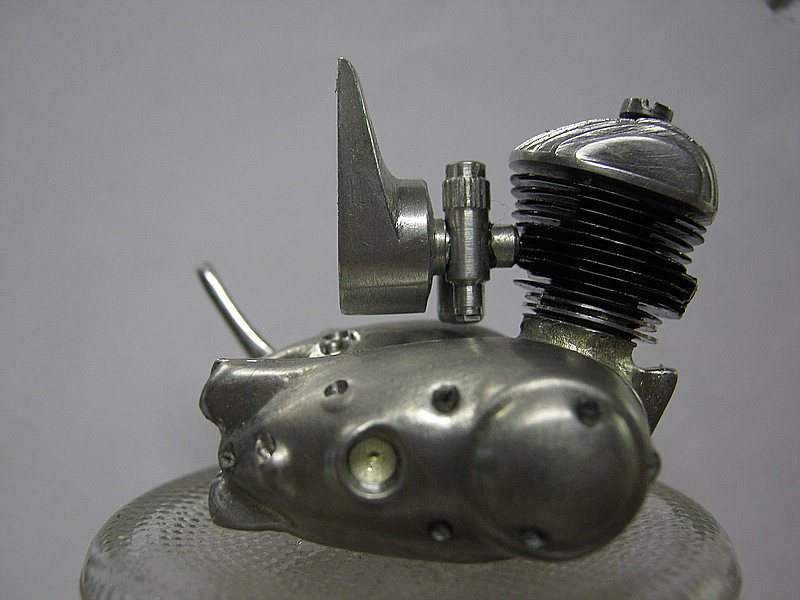

vielen Dank für die Blumen. Hier noch einige Bilder.
Ist alles nur zusammengesteckt um mal zu sehen wie es wirkt.
Gruß Oldisegler

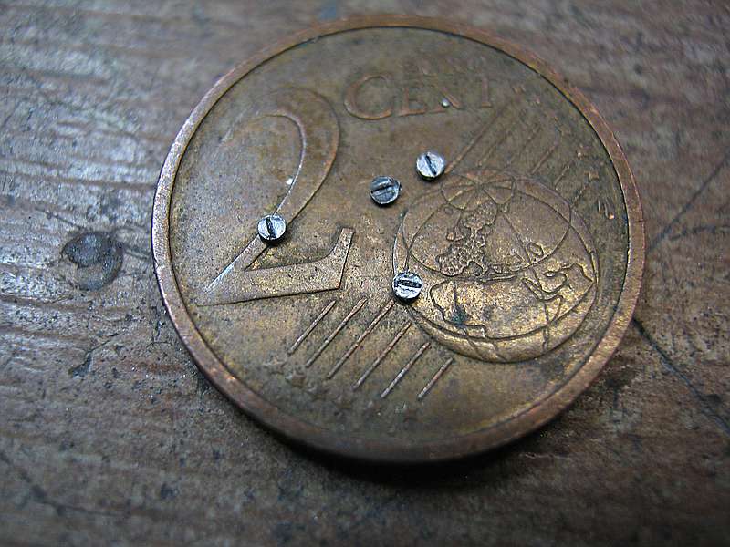

die Schlitzschraubenimitate (Durchmesser 1mm) sehen dann so aus:
Jetzt müssen sie nur noch in die Schraubenlöcher eingefügt werden. Das wird bei der Größe eine echte Herrausforderung.
Gruß Oldisegler

Es ist gelungen. Die Schrauben sind drin.
Gruß Oldisegler

Habe mir eben mal ein 2-Cent-Stück vor den Rechner gelegt :idee: , um ein Gefühl für die Winzigkeit der Schrauben zu bekommen.
Was soll ich sagen ??? WAHNSINN ,tolle Filigranfrickelei ! :ok: :ok: :ok:

danke für die Blumen, schön mal wieder ein Feedback zu erhalten. :) War schwieriger einzubauen als herzustellen. Ich habe die Schraubenimitate letztendlich mit Fett an den Schaft eines 1mm Bohrers geklebt, dann in Sekundenkleber getupft und so in die vorbereiteten Löcher eingeklebt. :idee:

Ich konnte nicht wiederstehen, ich mußte die drei Teile unbedingt noch montieren um einen Eindruck vom Gesammtbild zu bekommen.
Gruß Oldisegler

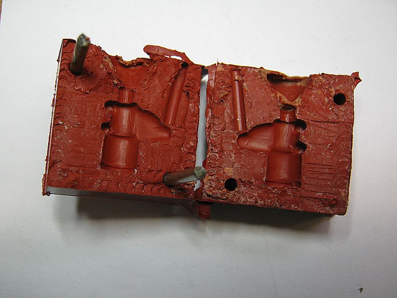

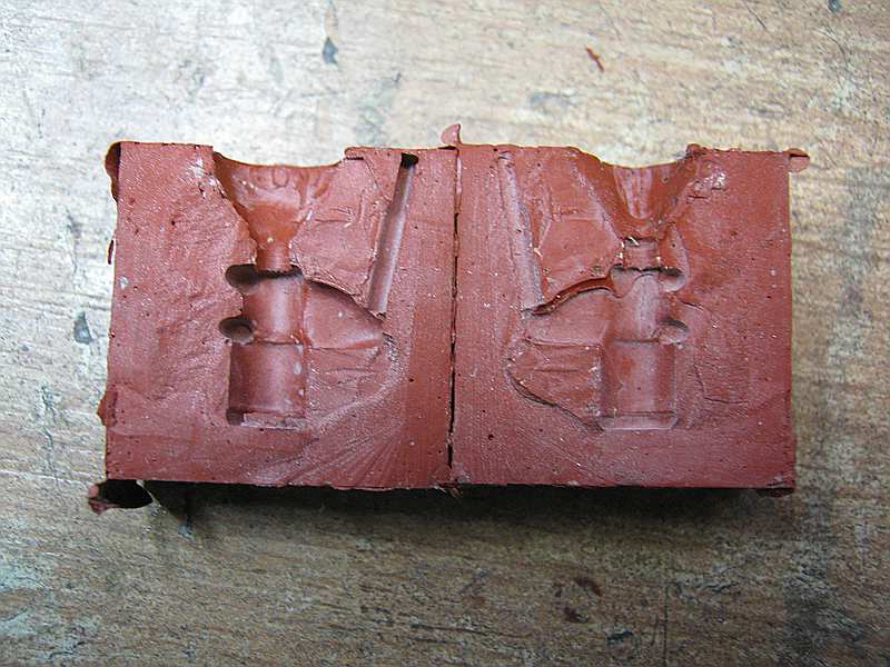

als nächstes habe ich mich mit der hinteren Achsaufname beschäftigt. Auch diese soll gegossen werden. Mit der ersten Form war ich nicht zufrieden. Man sollte bei zweiteiligen Formen stets die Trennlinie am Modell markieren. Sonst liegt die Trennlinie möglicherweise nicht in der Mitte. Ein Lernprozess! :idee:
Hier erst mal die mißlungene Form.
Hier sieht man, das die eine Formhälfte das Teil viel tiefer abformt als die andere.
Im Guss ist dann die Trennlinie außerhalb der Mitte.

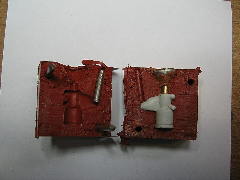

Und nun die neue Form.
Nach dem Trennen, noch mit dem eingelegten Modell.
Hier sind jetzt beide Hälften gleich tief abgeformt.
Jetzt muß die Form erst mal ruhen. Wenn der Guss gelungen ist, geht es weiter. :wink:

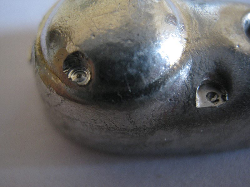

ABER, die Schraubenköpfe gehen, für mich, gar nicht :motz:
Sehr schöne Bauteile die Du hier herstellst und dann solche Dinger?
Ist nicht bös gemeint, aber bei der Detailgüte darfst Du gern noch mal über die Schraubenköpfe nachdenken.
Wenn sie Dir gefallen OK, ich persönlich würde sie bearbeiten, bzw. neu machen. Dann aber in schick. Wertet Deine Arbeit bestimmt auf.

erst mal vielen Dank für deine Kritik. Besser berechtigte Kritik, als gar kein Feedback. Du hast recht, die Schraubenköpfe sehen auf dem Bild wirklich unschön aus. Das es so etwas in diesen Größen zu kaufen gibt wusste ich nicht. Die eigne Herstellung setzt allerdings irgendwo Grenzen auch wenn ich versuche diese so weit wie möglich nach hinten zu verschieben. Nun ist das Foto allerdings auch ein Supermakro und der Betrachter, also auch ich, kann selbst mit Lupe, diese Details nicht so wie auf dem Bild sehen. Das war auch das Problem bei der Herstellung. Ich konnte erst im fertigen Zustand, nur durch das Supermakro, sehen wie es am Ende aussieht. Was der Betrachter des Modells allerdings sehr wohl sieht ist, das Schrauben da vorhanden sind. Deshalb habe ich sie auch angefertigt. Vielleicht mache ich mir noch mal die Mühe, Schraubenköpfe mit noch mehr Sorgfalt herzustellen, ob ich sie allerdings einbaue hängt vom Qualitätsunterschied ab. Noch eins, abgießen kann man die Schraubenköpfe in Zinn nicht. Durch den Guss verschwimmen die Konturen etwas, wie man im Vergleich Gussteil - Modell gut zu sehen kann. Das war im Fall Motorengehäuse auch Absicht, da auch das Original ein Gussteil ist.

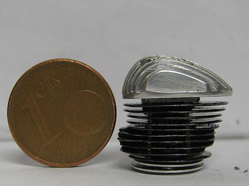

erst mal danke für die Blumen. Ich habe mich nun endlich entschlossen den Zylinder zu lackieren.
Hier das Ergebnis.
Auf dem Supermakro ist natürlich wieder jedes Krümel zu sehen. :roll:
Gruß Oldisegler

Sieht doch prima aus ,Dein gelackter Zylinder ! Wenn man sich das ganze aus einem normalen Betrachtungabstand vorstellt ist das allererste Sahne. Die Hautoberfläche von Claudia Schiffer schaut sich schließlich auch keiner unter`m Mikroskop an! :abhau:
Italienisch-gelassene Grüße ,Burkhard 8)
177
Sonntag, 4. Dezember 2016, 06:15
ich hab auch kein Problem damit. Ich kann den Zylinder ja in "Natura" sehen und da ist die Qualität ausreichend. Außerdem ist der Originalzylinder in Sandform gegossen und ist dadurch ebenfalls rauh. :ok:

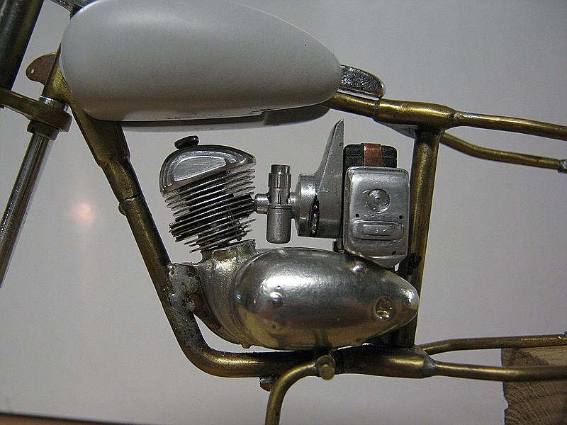

als Zwischenbericht, bis zum nächsten fertigen Bauteil, hier noch mal ein Bild von der anderen Seite des Zylinders mit Getriebegehäuse und Seitendeckel.
Gruß Oldisegler
