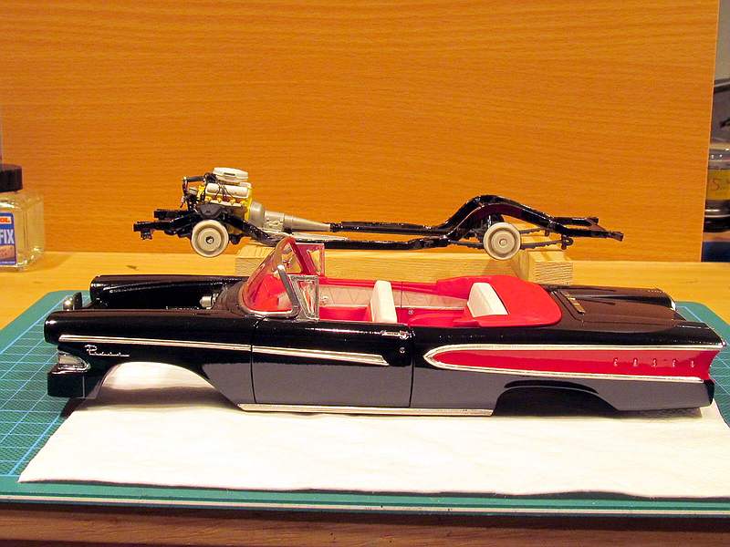

Ich weiß ja nicht, wie es euch geht, aber eine gewisse Ähnlichkeit scheint vorhanden zu sein
Den Spalt zwischen Feuerwand und Unterboden habe ich denn doch verspachtelt und lackiert. Ich war mir nicht so zu 100% sicher, das man es nach der Hochzeit nicht mehr sehen würde. Dann lieber jetzt ein bißchen Mehraufwand

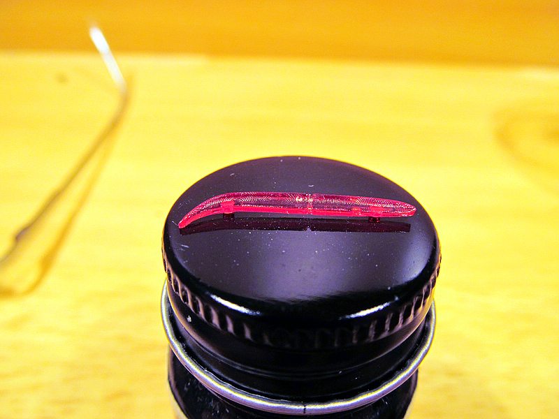

Das rechte Rücklicht im Rohzustand
Hier habe ich einen Rahmen mit Chromsilber gemalt plus Sicke
Aussen herum gut zu sehen ist das Chromteil, dass die Rückleuchte trägt

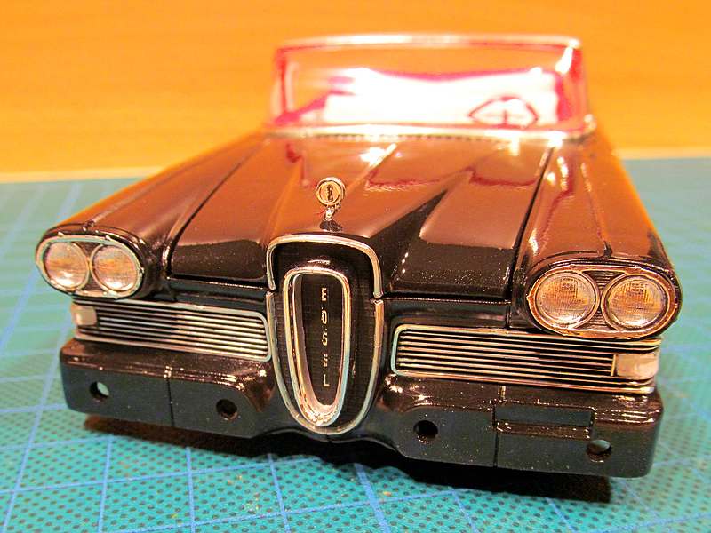

Vorne kann er schon gucken. In diesem Zusammenhang hätte ich eine Frage an die Mitarbeiter von AMT/Ertl: Warum werden die relevanten (wichtig und gut sichtbar) Chromteile so gespritzt, dass der Anguss auf jeden Fall an einer gut sichtbaren Stelle ist ??? Klar kriege ich keine Antwort, aber wenn man einen ziemlichen Teil der Bauzeit dafür aufwendet, um Angussstellen mit BMF zu kaschieren, wird man doch wohl mal fragen dürfen
Innenspiegelmontagehilfseinrichtungsaufbauphoto. Ihr merkt, wo das hinführt, wenn man sich zu sehr in so einen Umbau reinsteigert ?
So ein Gerät brauch ich auch :love: . Gibt es sowas auch in einer etwas kleineren Ausführung für Modell mit Dach ?
Das Rücklicht hast du sehr schön angemalt, sogar mit Sicke. So muss das :ok: .
na ja, als bekennender Sickenfetischist :rot:

Natürlich hat das Ankleben des Innenspiegels mit der Krokoklemme nicht funktioniert. Das Festhalten ja, aber das Entfernen der Klemme nicht. Also die Klemme habe ich schon entfernt, aber den Spiegel natürlich gleich mit. Somit habe ich ihn dann “Old School” eingeklebt. Ich weiß natürlich, das man das nicht mit Sekundenkleber macht. Das - zu erwartene - Ergebnis lässt sich von vorne in der Windschutzscheibe ablesen
Aber wie im richtigen Leben gibt es auch im Modellbau manchmal für eine Macke den richtigen Aufkleber, so what

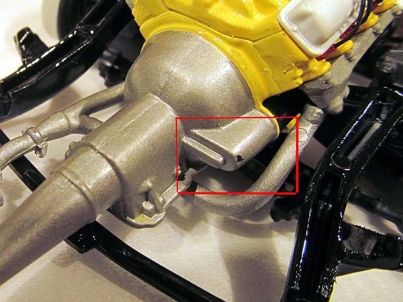

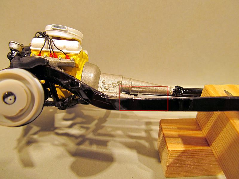

Es passt nicht ! Die Position des Rahmens ist erstens durch seine Länge und Breite festgelegt, hinzukommt, das sowohl vorne, als auch hinten Pins zum Fixieren der Position vorhanden sind. Da kommt der Rahmen aber gar nicht erst hin

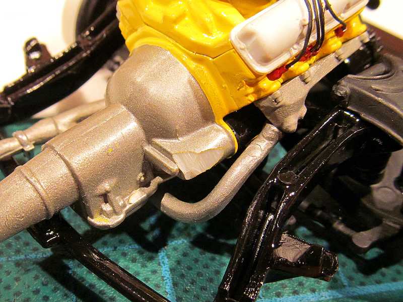

Es ist zum Mäuse melken. Der Motor hakt. Und zwar mindestens an den Ventildeckeln. Zum allerersten Mal bin ich ratlos
Ich habe noch eine zweite “Druckstelle” entdeckt und die ist möglicherweise sogar die Entscheidene. Die Getriebeglocke stösst an den Kardantunnel an und produziert einen schönen Farbabrieb. Deshalb ist es mir überhaupt erst aufgefallen
Die Stelle zum ersten Mal beigearbeitet. Der Rahmen sitzt jetzt besser, aber kommt noch nicht an die Fix-Pins. Noch besteht also Hoffnung, nicht die Ventildeckel “bearbeiten” zu müssen
Sieht schon krass aus. Die Stelle des “Anstosses” nach dem zweiten Beiarbeiten
Nachdem ich diese Getriebeglocke nun soweit abgearbeitet habe, das kein Farbabrieb mehr da ist und auch sichtbar (soweit möglich) nichts mehr anstösst,
geht der Rahmen immer noch nicht weiter in Richtung Bodenblech. Und siehe da, ist da nicht schon das nächste Ärgernis? Diesmal ist es das - jawohl, völlig korrekt montierte - Auspuffrohr, welches zwischen Bodenblech und, ich nenne ihn mal Motorhilfsrahmen verläuft, besser gesagt, verlaufen soll. Und es trennen immer noch ca. 3 mm den Rahmen vom Bodenblech. Also so ziemlich entsprechend dem Durchmesser des Auspuffrohrs
Vorsichtshalber habe ich, nachdem der Motor nicht mehr mitmachen wollte und sich einfach aus seiner Position “gelöst” hatte, die vordere Aufnahme ausgehöhlt
Da sich leichter Farbabrieb auch auf dem Kupplungsgehäuse zeigte, habe ich da auch mal großzügig nachgearbeitet
Danach mit meiner bewährten Argumentationshilfe den Motor wieder am Rahmen montiert

Um nicht auch noch Material von den Ventildeckeln abarbeiten zu müssen, habe ich den Motorraum mechanisch erweitert, danach natürlich wieder lackiert
Hat letztlich alles nicht den erhofften 100%gen Erfolg gebracht, die Ventildeckel mussten sich trotz aller Maßnahmen doch noch von etwas Material trennen, sogar der Luftfilter musste noch “angekratzt” werden
Dennoch ist es mir gelungen, in dieser Phase Korrekturen ohne größere Schäden vorzunehmen. Der Rahmen kann jetzt mit dem Bodenblech, mit einer ganz leichten, aber vertretbaren Spannung, verklebt werden

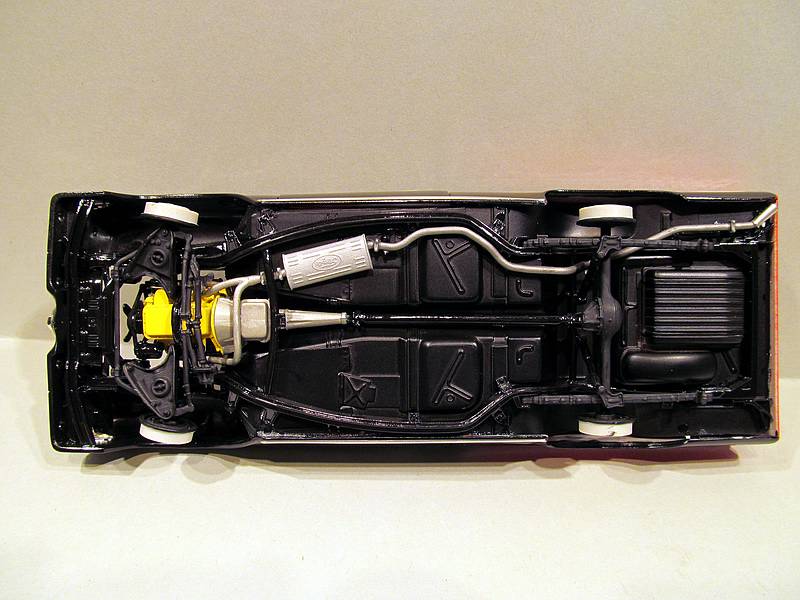

Endlich Hochzeit, puuuh. Will jetzt noch einer die Braut küssen? Keiner? Verständlich, nach der Zickerei!
Müsstest mit einem Gießast ein neues Rohrstück anfertigen. Oder hast du einen besseren Plan ?

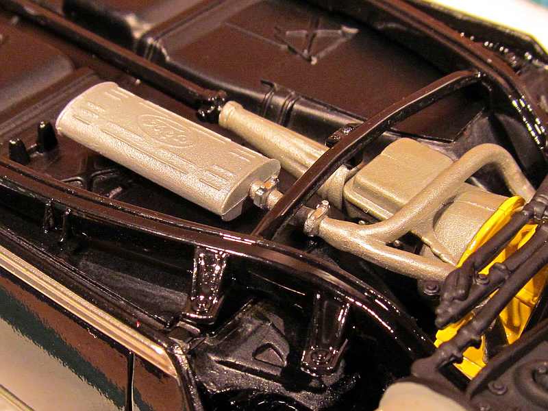

Die einzige Möglichkeit, die ich da gesehen habe, war, das Auspuffrohr zu zersägen. Zumal die Flucht in Richtung Endrohr nicht stimmte. Insofern hätte da sowieso korrigiert werden müssen
Der komplettierte Unterboden. Den Auspuff habe ich dann jetzt in drei Teilen montiert, statt zwei. Jetzt ist dieses Kapitel endlich abgeschlossen

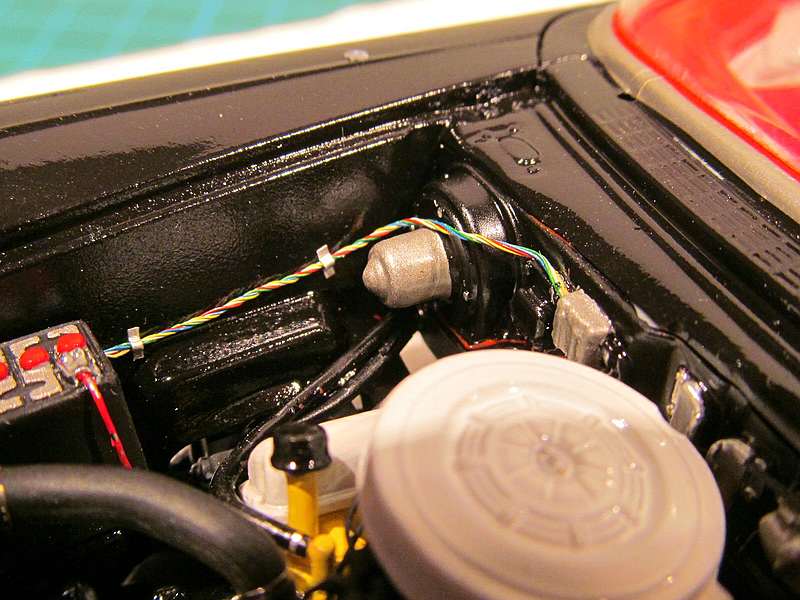

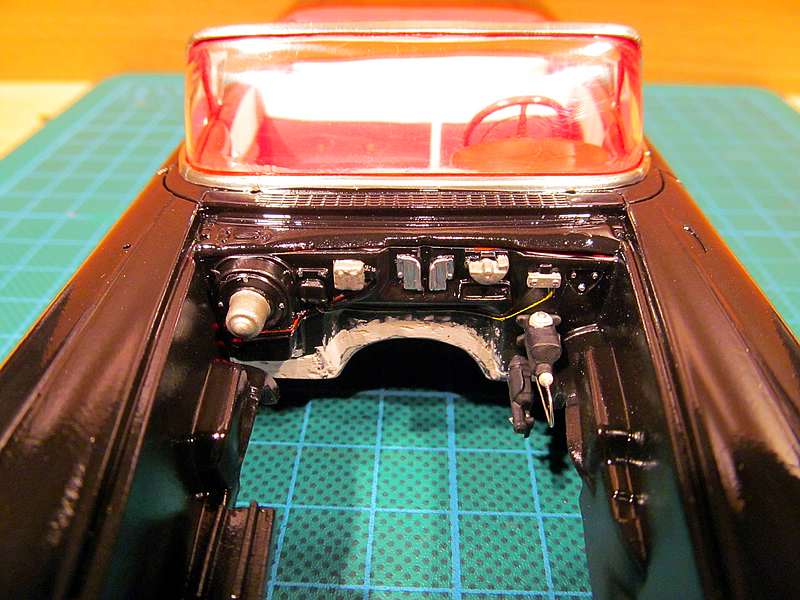

nachdem die Hochzeit nun endlich durch ist, sehe ich die Zielgerade schon ziemlich deutlich. Das heißt aber, das da noch einige dieser elenden Kleinigkeiten auf mich zukommen. Dann sollte der Edsel aber durchaus ein Schmuckstück sein:
Jetzt bin ich so weit gekommen, jetzt will den Maschineraum auch noch ein bißchen aufwerten. Es werden noch ein paar Kabel gelegt und ein Waschwasserbehälter nebst Schläuchen muss auch noch her. Apropos Kabel und Schläuche, dafür brauch ich dann auch Befestigungsschellen. Also hab ich mir aus Teelichtalu 0,5 mm “breite” Streifen geschnitten
Dann einen 0,5 mm Bohrer auf eine glatten Fläche fixiert (das Cent-Stück will um jeden Preis eine Model-Karriere machen)

Auf der Beifahrerseite habe ich noch ein paar Kabel für die Optik gelegt (das Auge ißt bekanntlich auch mit, ich weiß nur nicht genau, welches)
So sieht das Ganze dann fertig aus
Und weil´s so schön ist, der komplette Maschinenraum noch mal von oben

Das sieht absolut grandios aus. Die ganzen Kabel im Motorraum machen total was her. Meinen größten :respekt: :dafür:
Mich würde nur mal interessieren was das auf dem 7. Bild für Kabel sind! Die sind ja extrem dünn, wo hast du die her?

Ich bin nicht ganz sicher, ob der Waschwasserbehälter so korrekt ist, aber auf Referenzphotos ist mehrfach ein solcher Behälter zu sehen und für mich sieht es so aus, als wäre das eben der Wasserbehälter, so what ?
Wozu ein Glasbehälter im Motorraum dienlich sein soll, entzieht sich meiner Kenntniss, allerdings lässt die Anzahl der Schläuche wie hier an einem Waschwasserbehälter zweifeln.

Die Kabel im Motorraum sind schon fast zuviel des Guten um sowas auch zu machen. Ich lasse es lieber und staune hier mit.
