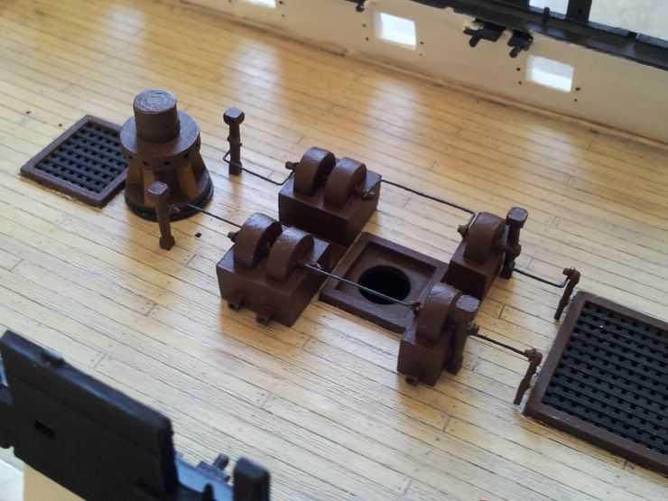

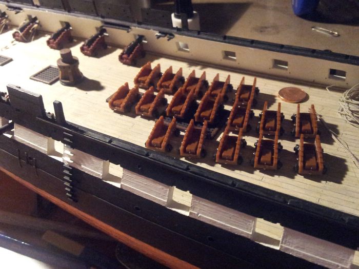

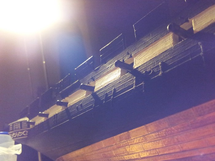

Einen guten Abend Gemeinde,
ich melde mich hiermit wieder zurück!

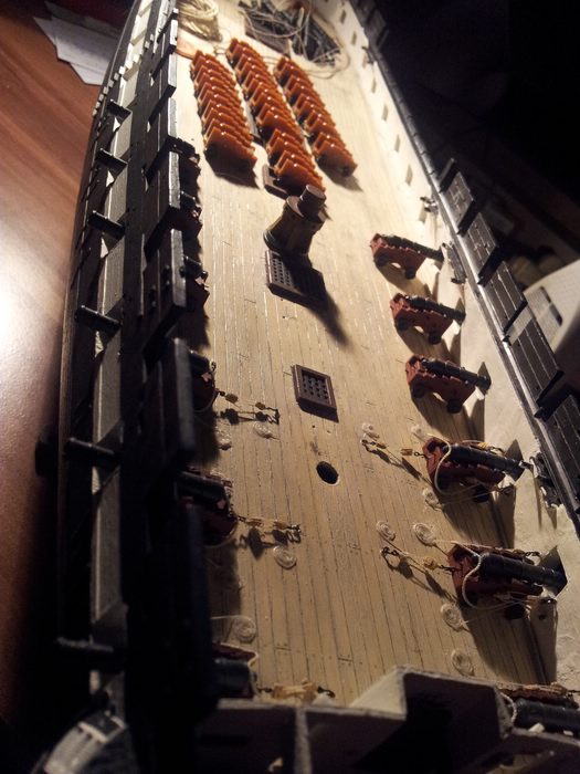

Naja, eigentlich wollte ich bloß ein paar Bilder vom aktuellen Bauzustand einwerfen, damit mein Baubericht nicht noch mehr Moos ansetzt.
Leider stecke ich immernoch bei der langwierigen Fleißarbeit (die da heißt: Kanonenbau & -takelage) fest. Aber zumindest komme ich ab jetzt öfter zum Basteln und es geht wieder voran! :)
Aktuelle Wasserstandsmeldung:
6 Kanonen sind fertig getakelt. 6 weitere sind fertig gebaut und bemalt und warten geduldig aufs Festzurren. Alle Kanonenrohre sind soweit fertig und können eingebaut werden.
Alle übrigen Lafetten wurden entgratet, geschliffen, aufgebohrt und mit ihren 7 Augbolzen + Handgriff am Richtkeil versehen. Teilweise sind sie auch schon bemalt.
Auf dem gesamten Kanonendeck gibt es insgesamt 30 Kanonen zu verbauen. Ich hab also noch einiges vor mir ;)
Zusammengefasst:
Auch wenn hier nicht viel zu passieren scheint, ich bin dran und die Consti wächst :)
Und nun, ein paar Impressionen:
An dieser Stelle bitte nicht schocken lassen: Das Spill steht zwar krumm und schief, aber es ist nicht festgeklebt :D

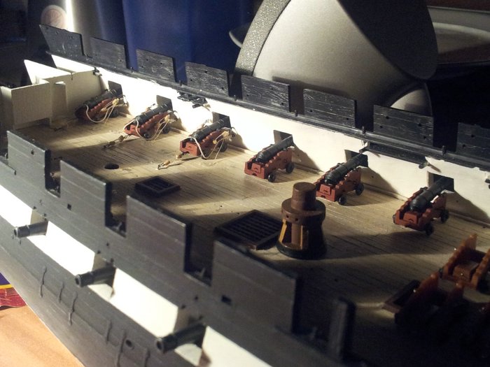

161
Sonntag, 8. September 2013, 20:23
Danke Herbert ;)

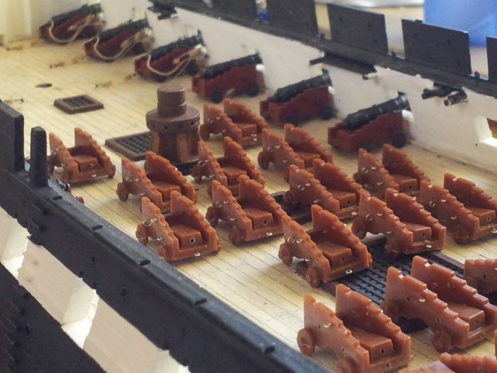

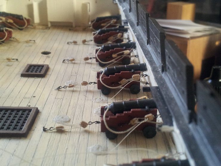

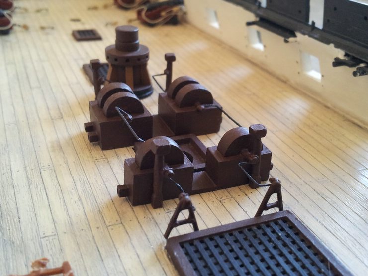

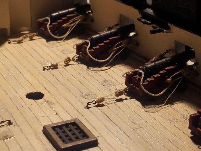

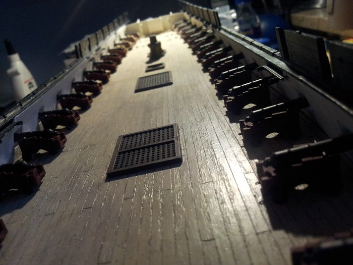

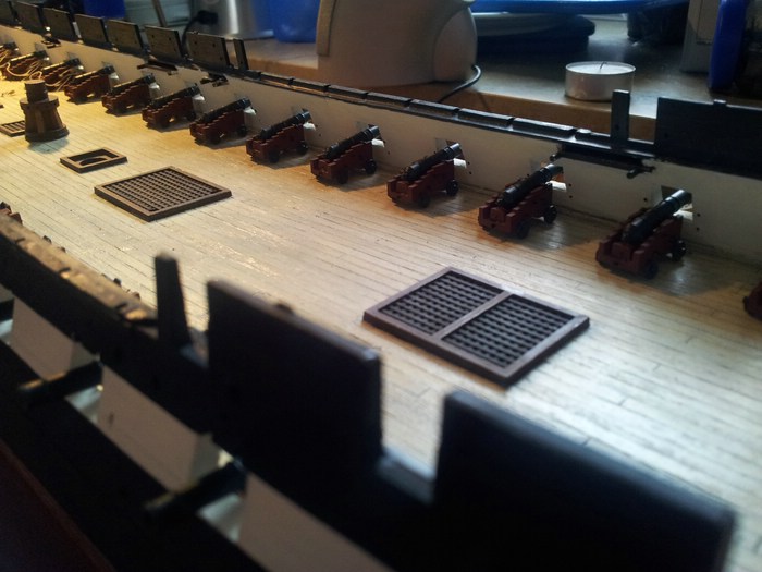

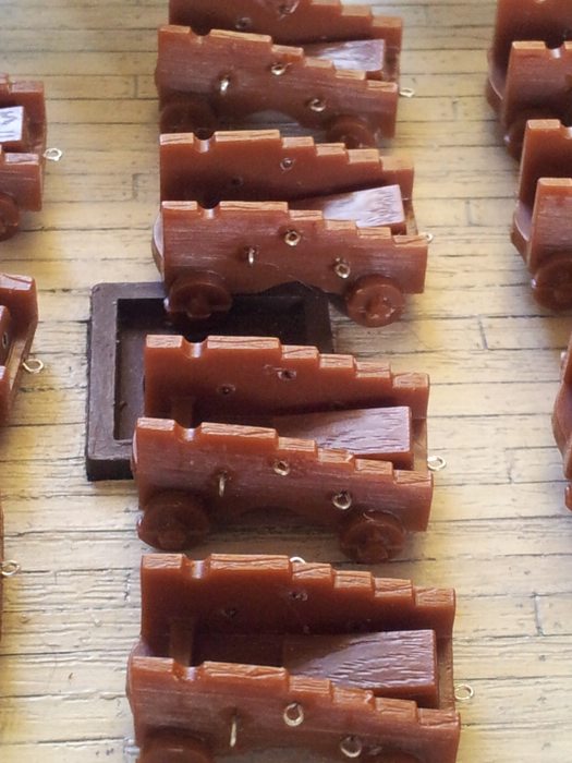

So schnell kanns gehen, wenn man sich mal wieder Zeit fürs Basteln nimmt: Alle Kanonen sind zusammengesetzt und FAST fertig bemalt. Ein paar Feinheiten müssen noch gemacht werden, aber die Fortschritte der letzten 24 Stunden sind deutlich sichtbar :)
Hier ein paar Schnappschüsse:
Und als kleiner Ausblick auf das, was in nächster Zeit kommt: Die Pumpen stehen in der Planungsphase:
Ich melde mich, wenns etwas neues gibt.
LG Dennis

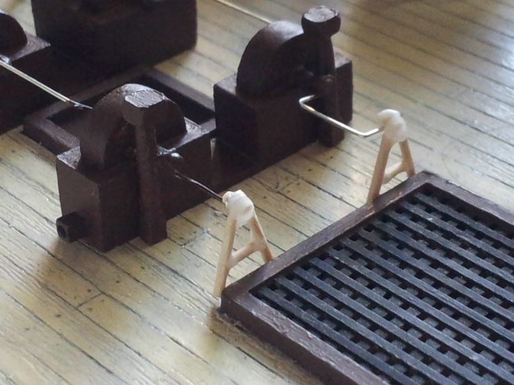

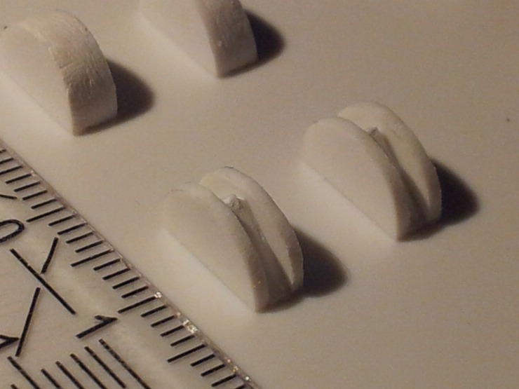

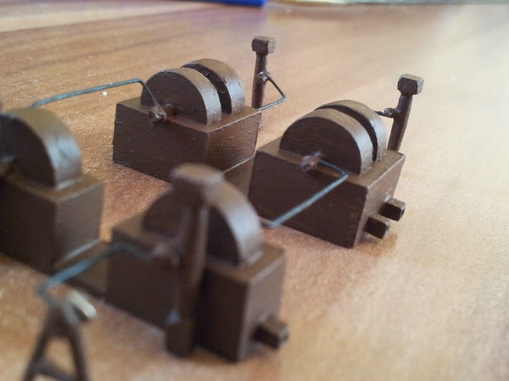

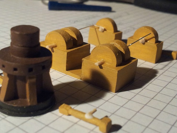

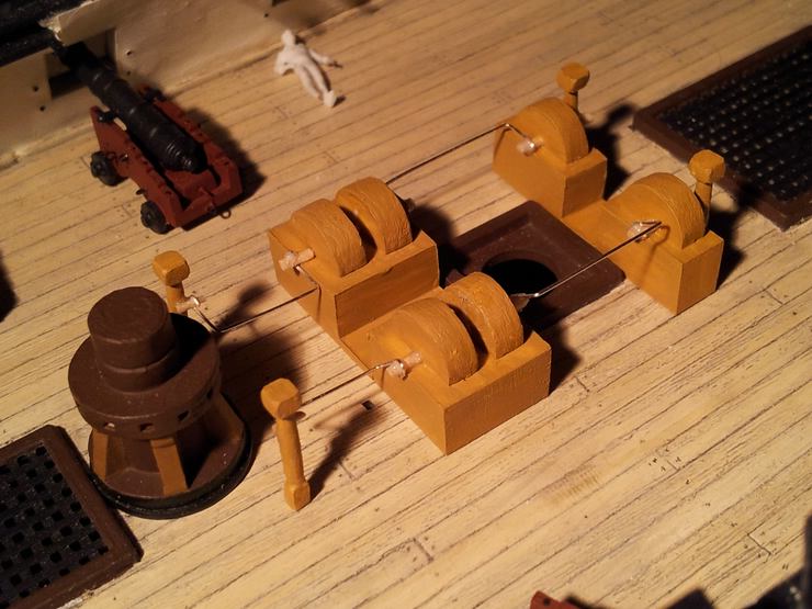

Samstag, 28. September 2013, 14:23

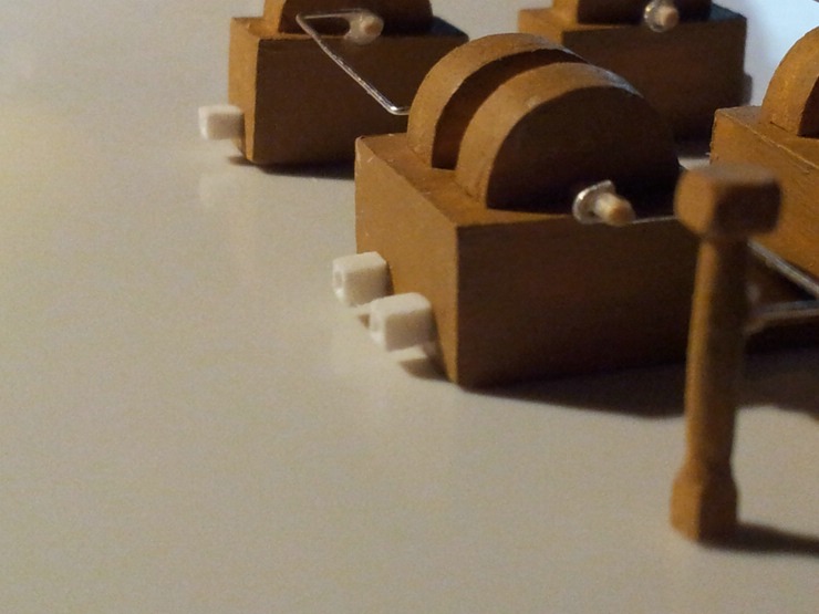

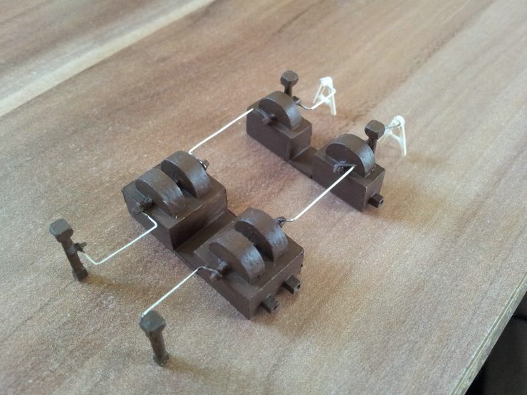

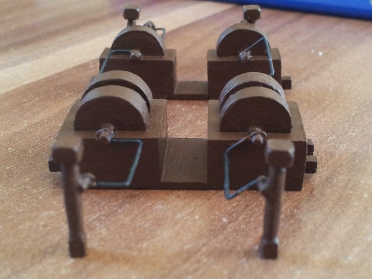

Guten Tag Gemeinde,
es gibt malwieder ein neues Update.

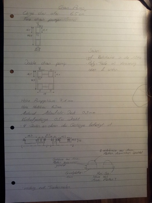

Ich konnte mich zwar immernoch nicht überwinden, die Kanonen weiter zu takeln, aber dafür hab ich mich an die Pumpen gesetzt. Die sind jetzt so gut wie fertig :)
Die Pumpen sind vom Bausatz nicht vorgesehen, es war also nach dem Spill mein zweites nennenswertes scratch-Projekt. Ich hoffe, es gefällt :)
(edit: Hab ich ganz vergessen: Was Aussehen und Aufbau angeht, hab ich versucht, mich möglichst nah an Marquardts Darstellungen zu halten.)
Gemacht ist das ganze aus - na klar- Polystyrol-Platten, zurechtgeschnitten und zusammengesetzt. Hier ist der Bau zusammengefasst:
Die Kurbeln sind aus 0,5mm Draht gemacht. Ließ sich für den Zweck überraschend gut verarbeiten.
Nach der Grundierung mit beige:
Und mit der entgültigen Farbe. Übrigens alles Email-Farben.
Den ein oder anderen Schönheitsfehler, der mir bei den Großaufnahmen aufgefallen ist werd ich in den nächsten Tagen noch beheben.
Geizt bitte nicht mit Kommentaren, bis zum nächsten Mal! ;)
LG Dennis

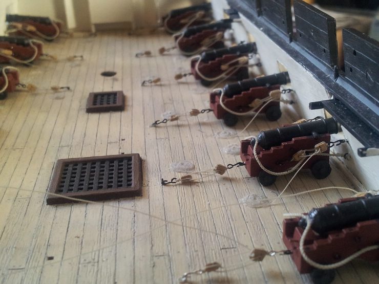

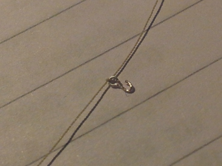

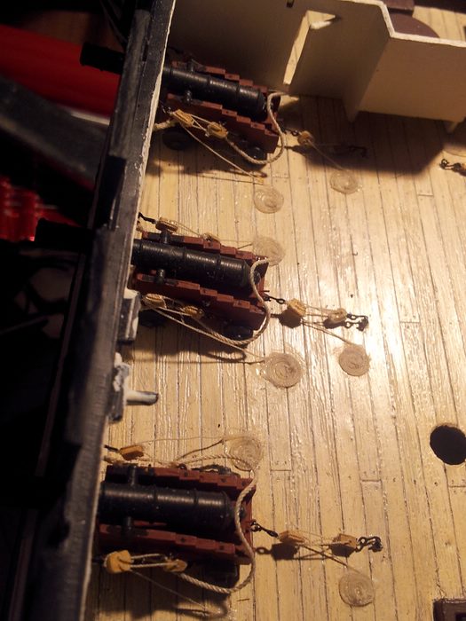

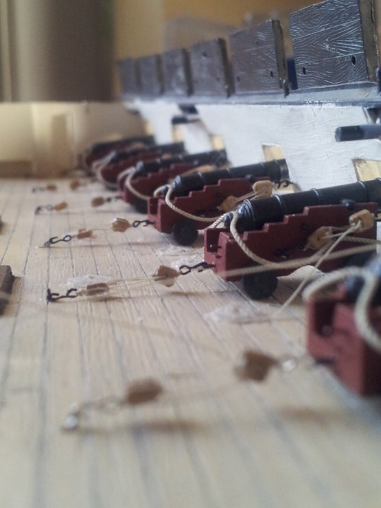

Ich würd an der Stelle nochmal ein Update einwerfen.
Seitdem die Pumpen fertig sind, hab ich mich der Kanonentakelung gewidmet. Leider passiert da nicht viel neues..
Ich würd aber ganz gerne ein bisschen mehr ins Detail gehen und ein kleines Making-of der Kanonentakelung, insbesondere der Blöckeherstellung vorstellen.
Den alten Hasen unter euch werde ich wohl nichts neues erzählen, aber vielleicht ist es doch ganz wissenswert für den einen oder anderen.

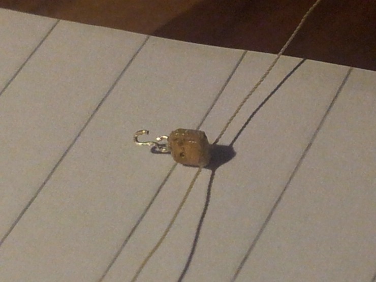

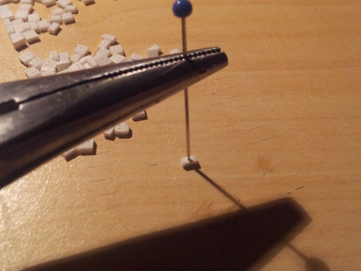

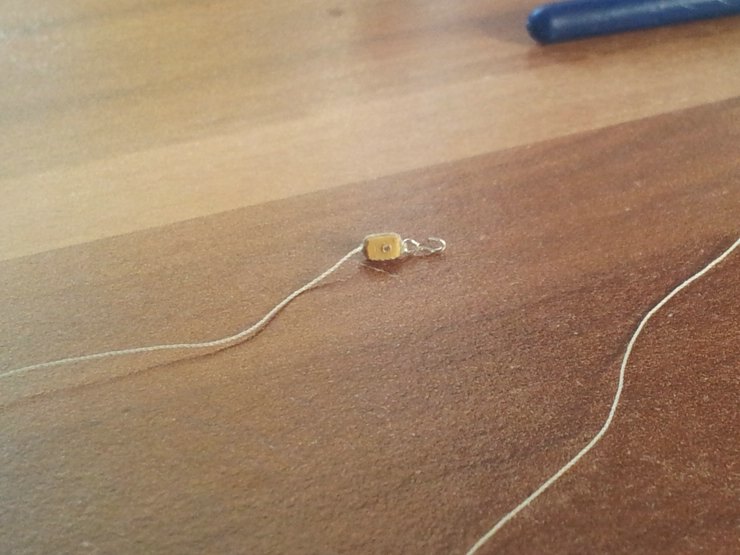

Aalso..

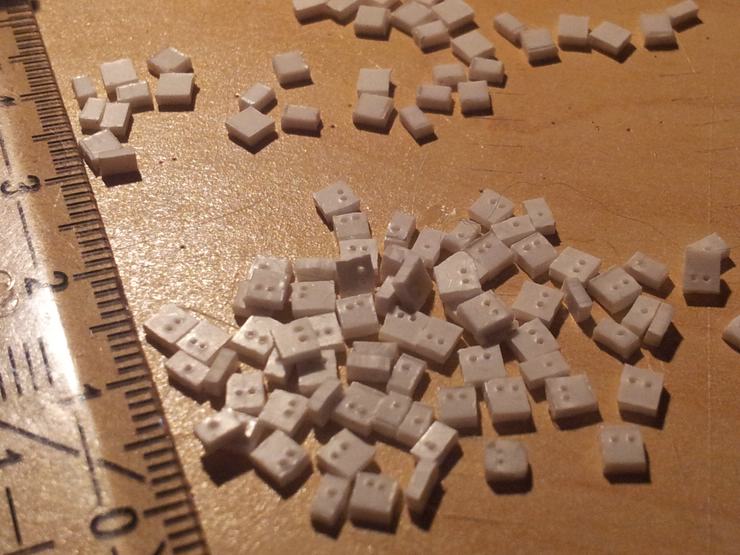

Zuerst werden die Blöcke aus einer 1mm starken Polystyrol-Platte herausgeschnitten. Meine 1 er Blöcke werden 2 x 1,5 x 1 mm groß, die 2er Blöcke werden 2 x 2,5 x 1 mm groß. Gemessen ist das ganze mit dem Geodreieck, es geht also sicherlich etwas genauer... aber für mich reichts :D
Dann bekommen die Blöcke mittels Stecknadel (nicht erhitzt!) und Zange ihre Löcher.
Anschließend werden die Blöcke geschliffen. Das macht sie kleiner (je kleiner desto "originaler" ;) ) und gibt ihr eine realistischere Form.
...und anschließend bemalt.

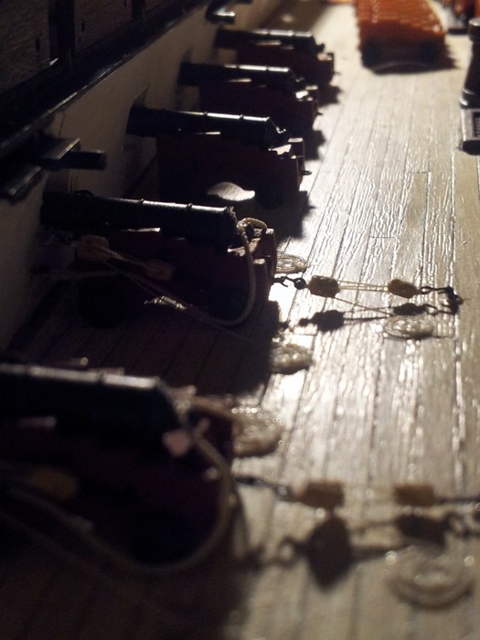

Den Block an den Haken zu kriegen ist auch jedes Mal aufs neue spannend, aber man gewöhnt sich dran :D
Zuerst wird möglichst dünnes Garn (ich benutze 0,1mm starkes) durch das Auge (nennt man das so?) geführt...
dann mit einem (oder 2) Knoten befestigt:
Dann wird der Block in einen lockeren Knoten gelegt...
...und zugezogen. Das ganze dann mit Sekundenkleber fixiert:
Beim 2er Block wird das überstehende Garn abgeschnitten, beim 1er Block muss natürlich ein langes Ende als Kanonentakel dienen...
welches dann optisch wertvoll seine Bahnen durch die Blöcke zieht ;)
In der Zwischenzeit füllen sich die Reihen... langsam aber sicher:
Ich halte mich ran und euch auf dem Laufenden,
LG Dennis

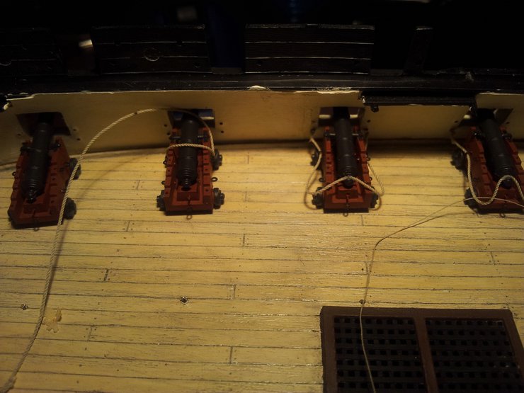

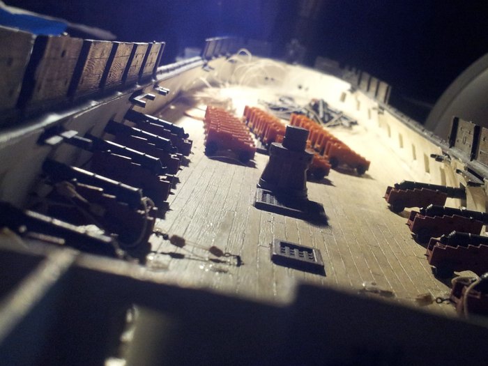

Mittwoch, 16. Oktober 2013, 16:47
Tach zusammen,
eine kurze Lagemeldung aus der Werft:
Stehe mitten im Kanonenmarathon.
11 / 30 komplett getakelt
8 / 30 teilweise getakelt
11 / 30 müssen noch komplett gemacht werden.

Das ganze in Bildern:
Bis zum nächsten Update,
tschüssn! :)
