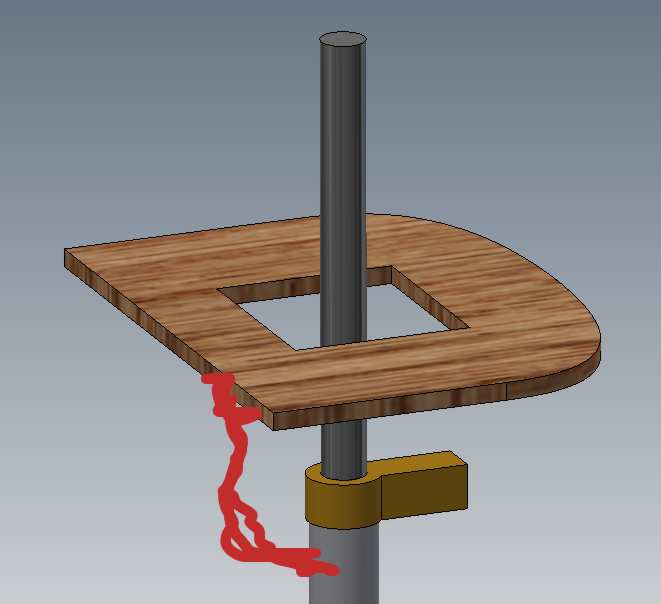

also meine Idee ist folgende: drehbarer Kern in Mast bis erste Rah, eine Art Rack ist mit Rah und drehendem Kern verbunden, bis hier alles kein Problem.
Ich würde gerne eine Mars bauen, die ich irgendwie mit dem Mast (rote Linie) verbinden muß, ohne das die Drehbewegung der Rah gestört wird und das ganze optisch nicht ein Desaster ist. Hab da so einige Ideen. Gibt eine Menge Schwierigkeiten, das ist mir bewußt. Sollte das nicht funktionieren, bau ich von da einfach so weiter wie BOKA und Du.
Ich benutze das System des innen laufenden Steuerstabes auch schon länger.
Ob innen oder außen liegender Steuerstab ist eigentlich nur eine Frage,
was einem davon besser gefällt.
Bei einem innen liegenden Stab benutze ich einen Schlitz im Rohr,
also dem unteren sichtbaren Mastteil,
durch den die Rah mit dem Stab fest verbunden wird.
Hier mal ein Bild davon:
Dabei muss man allerdings auf einiges achten.
1. Die Klebung muss sehr haltbar sein und sauber ausgeführt werden.
Dabei darf natürlich nichts daneben gehen, sonst bewegt sich da gar nichts mehr...
2. Die Optik verlangt ein bisschen Trickserei.
Da hilft es, wenn der untere Mastteil durch seine größere Dicke das Loch,
durch das der obere Mastteil (der Stellstab) durchgeschoben wird ganz vorne liegt.
So erhält man optisch einen Versatz des unteren zum oberen Mastteils.
Dann sieht´s gleich viel realistischer aus. (Auf dem Bild oben gut zu sehen)

... dann fangen die kleinen Segler an "zu fliegen"...
... und man hat gar keine Zeit mehr, etwas geplant zu tun.
Das erste was dann auf der Strecke bleibt ist die Übersicht.
Dann heißt es nur noch:
Reagieren, Improvisieren, schnell abfangen und intuitiv handeln...
... sonst ist das kleine Ding weg... :whistling:
Aber dafür baut man sich ja Schlepper! ;) :lol:
lg
159
Dienstag, 28. Januar 2014, 01:41
Hallo Frank,
vielen, vielen Dank für die ausführlichen Erklärungen bezüglich des Segelns.
Als ich mir Deine Ostseebilder angeschaut habe ich immer darüber nachgedacht wie Du die Übersicht behälst wenn das Schiff nur noch ein weisser Punkt am Horizont ist.
Dein Mastbild zeigt mehr oder weniger das, wass ich auch vorhabe. Woran ich noch rumtüftele ist ein wirklicher Versatz von Marsstenge zu Mast. Ich hab mal eine Skizze angefügt die ungefähr zeigt was mir da so vorschwebt. Ich hoffe man wird daraus schlau. Allerdings ist das echt schon Feinmechanik ob ich das in diesem Maßstab hinbekomme bin ich mir nicht so sicher. Werde mal ein Test bauen. Ansonsten bau ich dann so wie Du.
Nach lesen aller deiner Beiträge bezüglich Bonsaiseglern, war da ja immer ein Schlepper zur Stelle. Also bevor ich im Frühling (hoffentlich) meine ersten Segelversuche starte, werde ich den hier wieder auf Vordermann bringen. Er hat mir lange lange Zeit treu gedient und wartet eigentlich seit 5 Jahren auf eine Generalüberholung.
Titto
160
Mittwoch, 29. Januar 2014, 14:58
Hi Titto,
das mit den parallel versetzten Mastteilen kann man schon bauen,
allerdings ist das mehr als schwierig funktionierend hinzubekommen.
Du musst ja durch einen Schlitz den innenliegenden Stab mit der Rah verkleben.
Wenn du das äußere Rohr komplett trennst, dann hast du ja keinen Halt mehr.
Die Stabilität muss bei realem Segelbetrieb aber schon erhalten bleiben.
Wenn du dementsprechend viele so komplizierte Klebungen hast,
wo Rahen durch Schlitze des Außenrohrs mit dem inneren Stab verbunden werden,
dann reicht ja ein winziges bisschen Kleber aus, alles zu ruinieren.
Ich habe da bereits ein Projekt versucht, in dem in den Marsen Getriebe liegen.
So ließen sich die versetzten Stellstäbe in den Rohren benutzen.
Das sähe dann extrem realistisch aus und würde auch gut funktionieren.
Tatsächlich ist auch die Haltbarkeit sehr gut.
Allerdings hat´s dann doch nicht geklappt, weil immer wieder Sekundenkleber
in die Zwischenräume eingedrungen ist. :bang:

165
Montag, 3. Februar 2014, 11:24
Hallo Titto,
ich versteh noch nicht ganz, wie du die Stabilität der Masten erreichen willst.
Es sieht für mich so aus, als ob die äußeren Rohre komplett getrennt sind.
Meinst du, es reicht die Stabilität der inneren Stäbe aus?
Und die Mars soll durch die hintere Verbindung nach unten vom Drehen abgehalten werden?
Nun ja, wenn´s klappt... :S
Aber dann solltest du aus optischen Gründen die Kraftübertragung unter die Marsen bauen.
lg
166
Montag, 3. Februar 2014, 20:01
@Frank
Ja das ist so, sind durchgetrennt. Ich sehe (unterhalb der Mars und bis zum Eselshaupt) auch überhaupt kein Problem. Da ich ja doch versteife, eigentlich ähnlich wie Du, Du lässt was stehen, ich klebe eine Verschalung dahinter. Im gestrigen Bild war da nur ein Platzhalter.
nämlich genau dieser. Da muß ich mir optisch noch was besseres einfallen lassen. z.B eine Schalung wie in echt nur achtern und nicht seitlich:
Problematischer finde ich es an der Trennstelle Marsrah. Entweder mache ich da was ähnliches, auch damit sich die Saling nicht mitdreht, oder wie Du mit Schlitz. Habe mal probeweise diese Stelle nachgebildet, zwei getrennte Rohre über die (hier) 2mm Steuerstange (Stahldraht und auch Kohlefaser) geschoben und los. Mir erschien die Stabilität schon ausreichend. Ich denke auch darüber nach die Masten abzuspannen, wie in echt, dann hab ich das Problem nicht mehr. Dafür handele ich mir natürlich ein anderes ein. Ich leite Druckkräfte in meine Steuerstangen und/oder in die Außenrohre ein. Damit klemme ich dann meine Zwischenstücke ein. Also hilft nur Testen.
Im Moment baue ich die Teile für den Fockmast. Am realen Schiff kann ich es schlecht testen ohne es endgültig zusammenzukleben und dabei das Deck schon einzufügen usw. dann komm ich nicht mehr an die unteren Klebestellen am Zahnrad... wenns also nicht funktioniert muß ich alles wieder aufreißen. Daher werde ich vielleicht einen kompletten Fockmastteststand mit Servo bauen.
@Captain
ja, an der Lackierung kann man noch einiges verbessern. Mit Draht meinst Du den Übergang vom Mast zur Stenge? Ja da kommt eine Stange hin ähnlich wie bei Verbindung von Servo zu Ruder, nur wesentlich kürzer und (hoffentlich) wenig Spiel.
Mal eine kleine CAD-Masten Impression:
Nachtrag:
Zitat Frank: Aber dann solltest du aus optischen Gründen die Kraftübertragung unter die Marsen bauen.
Ja das wäre dann richtig gut. Wenn ich schon den Aufwand mache. Allerdings sind mir da die Wanten dann richtig im Weg. Aber mal schauen...
Titto
167
Montag, 3. Februar 2014, 23:47
ja das meinte ich, wie die ruderansteuerung mit servo trifft es genau, danke :)
das sollte kappen!

169
Montag, 10. Februar 2014, 21:48
hi
gute Wahl!
tatsächlich ist das die Lösung, die ich mir auch ausgedacht habe, spannend das mal umgesetzt zu sehen :ok:
toll finde ich deinen Entwurf mit den Halterungen für die Rah, da bin ich nicht drauf gekommen, und habe sie statt dessen an den Mast gebunden. deine ist robuster! klasse :ok:
wie hast du das Mitdrehen der Marsen gelöst?
wie oben angedeutet, durch eine kleines Brettchen hinter dem Mast?
Hält das dem Betrieb stand?
Viele Grüße :ahoi:
markus
(der Captain)
170
Dienstag, 18. Februar 2014, 02:35
Hallo Freunde der Surprise,
Heute nur mal ein paar Fotos von den Masten wie sie im Moment aussehen. Da gibt es noch einiges zu tuen. Die Rahen sind nur Platzhalter, an den endgültigen Rahen fummel ich gerade noch rum. Der Besanmast ist jetzt schon fertig (auf den Bildern noch nicht). Obwohl der ja keine innenliegende Steuerstange hat, musste man beim Verkleben der einzelnen Bauteile schon gut aufpassen, dass die drehenden Teile nicht mitverkleben. Beim Verkleben von Fock und Großmast muß ich da noch mehr aufpassen.
Sieht man auf den Bildern noch nicht, ist kein Brettchen sondern ein viertel Rohr (ähnlich einer Schale) was die Funktion übernimmt. Sehe ich im Moment kein Festigkeitsproblem, da bei meiner Anordnung nur Druckkräfte und keine Biegemomente aufgefangen werden müssen. Aber auf den Bildern sieht man das Teil noch nicht, da noch nicht angeklebt. Die Endmontage der Masten wird auch erst nachdem der Kiel fertig ist erfolgen, da ich erst den Rumpf fertig machen möchte, damit mir die Masten beim lackieren, rumtesten nicht im Weg sind.
Titto
171
Dienstag, 18. Februar 2014, 15:15
ah verstehe!
das Teil ist muss ja auch nur die Mars halten, und sonst nichts, das einzige Problem wird dann der Aufbau der Wanten sein, wobei die nichts wiegen, und gut verklebt sollte das gut halten. Als Stütze fungiert daher der Innenmast?
das werde ich auch einmal testen!! :ok:
und zu deinen Masten: :ok: :ok: :ok:
Tolle Arbeit!
Viele Grüße :ahoi:
markus
(der Captain)
