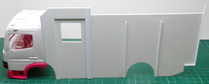

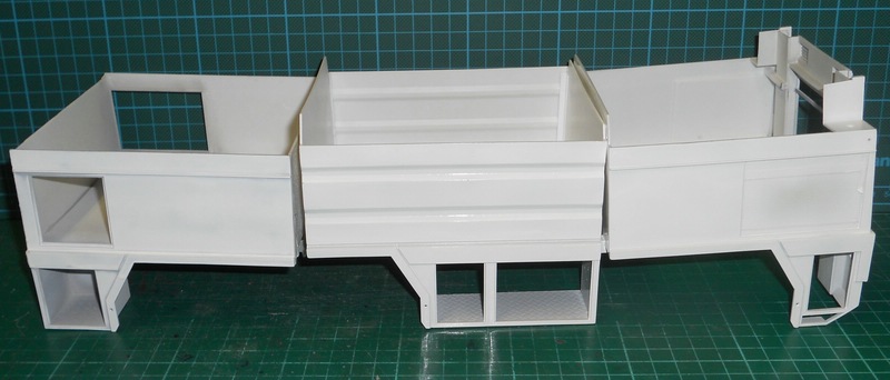

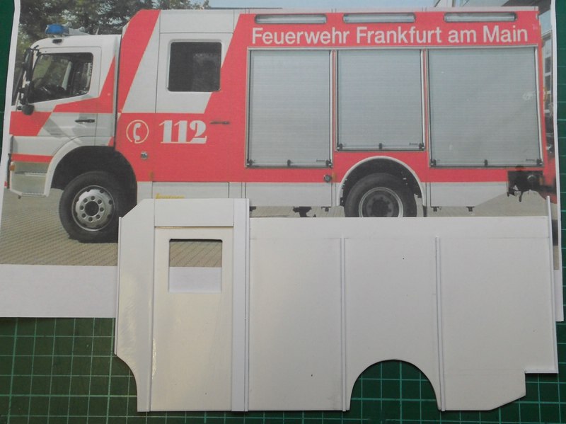

Da ich ja lieber Einzelstücke in meiner Sammlung stehen habe, hab ich mir mal das folgende Fahrzeug als Vorbild genommen und damit begonnen dieses nachzubauen.
Der Aufbau wird vollkommen Scratch gebaut und die Kabine stammt von einem Pferdetransporter von Dickie.
Beim nächsten möchte ich mal Versuchen einen solchen Pumper nachzubauen.

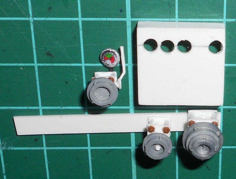

Die erste Platte für die Kabine und einen Teil des Pumpenbedienstandes habe ich mal begonnen zu bauen.

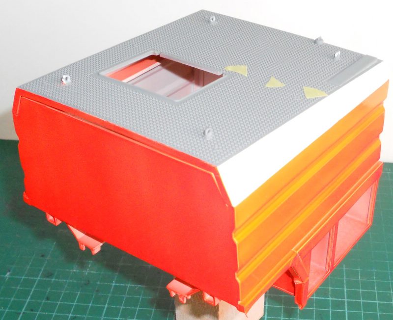

Nach dem ich mich dann ein wenig mit dem Armaturenbrett beschäftigt habe, bin ich hin gegangen und habe alle unnützen Erhebungen entfernt, da ich ansonsten die Decals nicht sauber anbringen kann.
Auch habe ich die Stellen noch Verspachtelt.
Ich habe zwar nur wenige Bilder von der Kabine, aber nach Möglichkeit möchte ich Versuchen diese so gut wie möglich nachzubauen.
Für die vier Senkrecht anzubringenden Decals der Anzeigeinstrumente habe ich mir Löcher gebohrt und jeweils einen runden Gießast aus Klarsichtmaterial angepaßt.
Das Bedienteil vom Himmel werde ich auch noch ändern, dazu habe ich die angedeuteten Sonnenblenden entfernt.

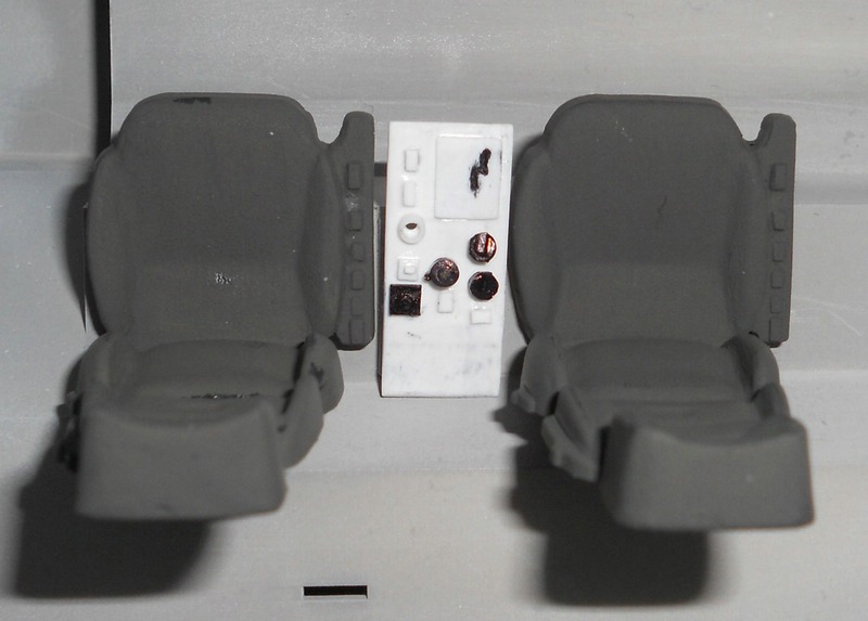

Die Unterteile der Sitze habe ich auch mal aufgelegt, damit ich sehen kann was ich noch ändern muß.

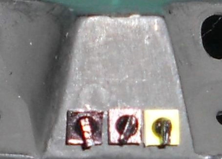

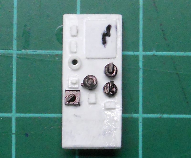

Das Armaturenbrett hat ein wenig Farbe bekommen und ich habe mal drei Schalter angefertigt, da die Decals lediglich aus vier kleinen Quadraten bestehen.
Hier mal stark Vergrößert, da die Schalter gerade mal 2x2mm groß sind. :cracy:
Die Mittelkonsole werde ich dann auch noch dementsprechend ändern.
Das war dann mal ein ganz kleiner Vorgeschmack auf das was da noch kommen soll. :)
Gruß Micha.

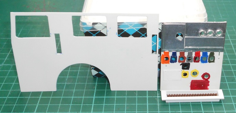

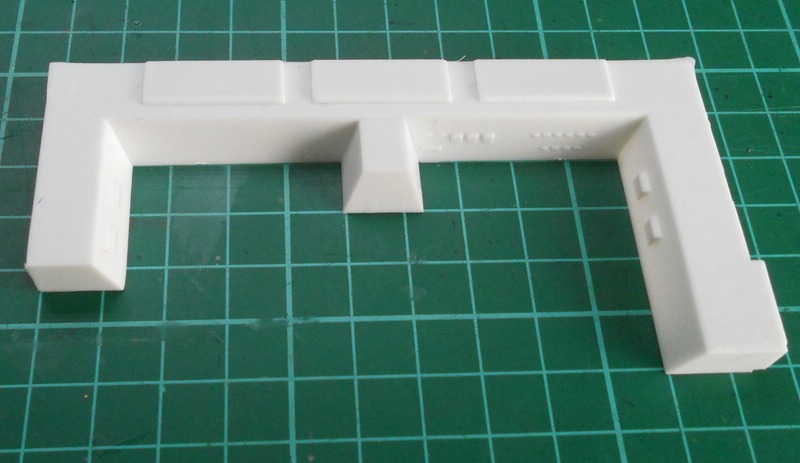

Ich habe mich heute mal mit der Mittelkonsole beschäftigt und das ist dabei raus gekommen.
Auf eine kleine Grundplatte habe ich versucht die ganzen Schalter neu nachzubilden.
Gegenüber dem Bausatz ist die Grundplatte nämlich deutlich länger, aber sie ist auch nur 9x20mm groß. :cracy:

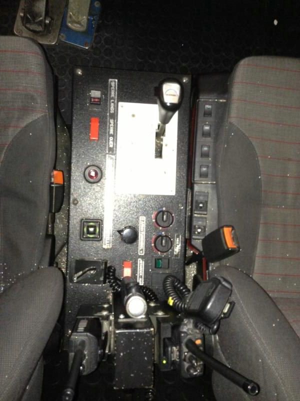

Zum Vergleich habe ich hier noch ein Bild von einem echten Simba.

Wo hast Du denn die Funkgeräte her? Selbst gebaut? :hey:
Beiträge: 11 438
161
Dienstag, 18. März 2014, 21:06
Hallo ihr beiden. :wink:
Freut mich das euch mein Baubericht gefällt. :tanz:
@ Frank.
Die befinden sich bisher nur auf dem Bild von dem Original, welches ich als Vorlage verwende.
Bisher habe ich noch keine gebaut.

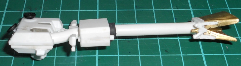

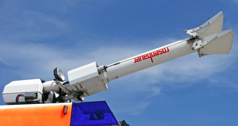

Ich habe mich mal wieder dem Dachmonitor gewidmet und dabei die Handräder noch mal neu angefertigt.
Außerdem habe ich auch noch die Scheinwerfer zum Beleuchten vorbereitet und angebracht.
Rechts im Bild sieht man nun auch den fertigen Mechanismus mit dem die beiden Leitbleche bewegt werden, hier fehlt nur noch das Zugseil. :)
Das werde ich aber erst nach dem Lackieren anbringen.
Zum Vergleich noch einmal der echte Dachmonitor.

Hi Micha.
Der Monitor gefällt mir sehr gut, ist oob ja eine ziemliche Schwachstelle am Bausatz, die noch dazu sehr ins Auge fällt. Der Umbau macht sich daher bezahlt.
Das "Zugseil" ist im Übrigen ken Seil sondern eine Stange ;) , da die Verstellung ja in beide richtungen funktionieren muß.

Samstag, 22. März 2014, 14:03
Hallo Daniel. :wink:
Danke :hand: für deinen Hinweis.

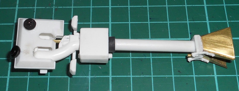

Leider laßen sich nicht alle Details an Hand der Bilder genau erkennen.
Aber so ist es sogar noch einfacher das Darzustellen, das werde ich aber erst nach dem Lackieren machen, da ich so das Decal leichter anbringen kann.
Gruß Micha.

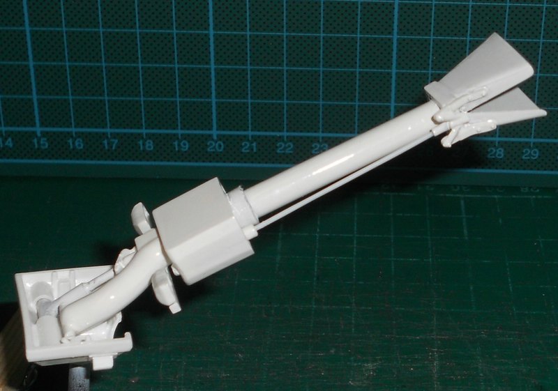

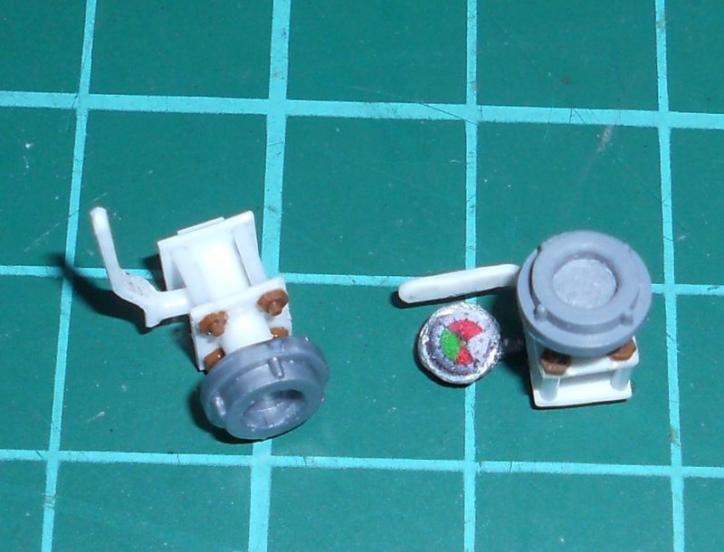

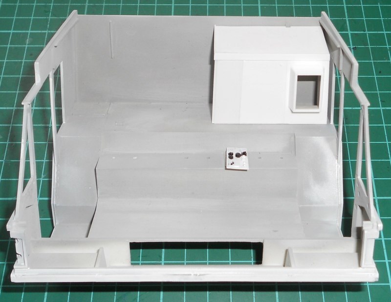

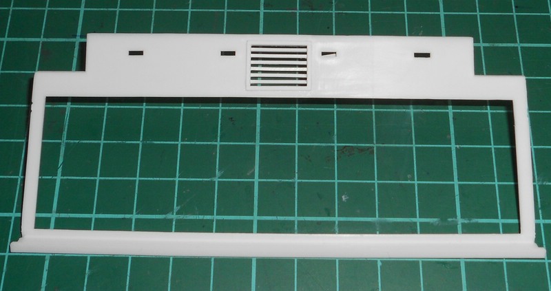

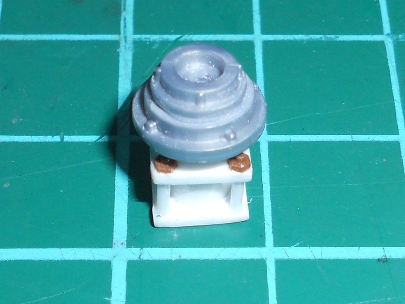

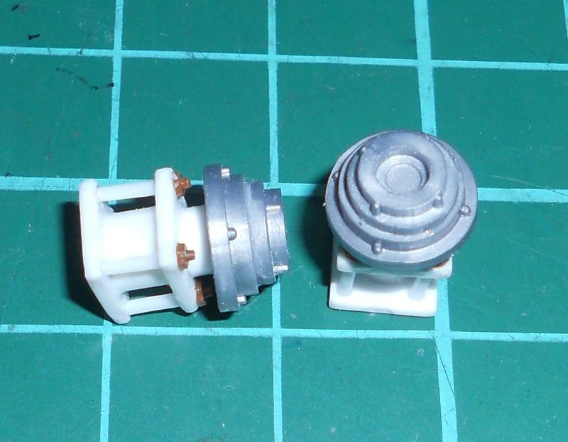

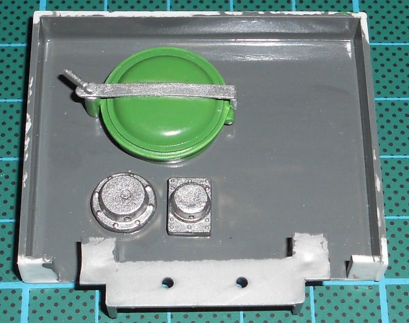

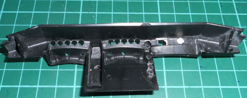

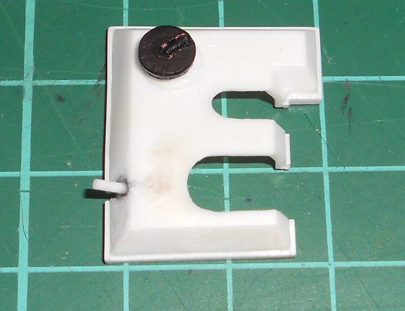

Sonntag, 23. März 2014, 08:30
Hallo Micha,
also hier entsteht nicht nur etwas großes, sondern auch etwas ganz, ganz TOLLES, ich werde das aufmerksam weiter verfolgen.
WÜnsche dir weitherhin viel Spaß beim Bauen :ok: :ok: :ok: :ok: :ok:
Beiträge: 11 438
169
Sonntag, 23. März 2014, 13:51
Hallo liebe Bastelgemeinde. :wink:

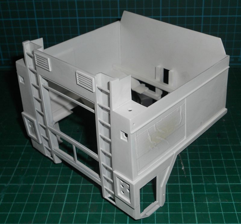

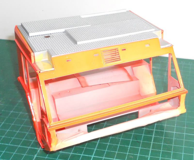

Heute zeige ich euch erst einmal den geänderten Schrank in der Fahrerkabine, den habe ich um ca. 10mm verbreitert, da er im Original auch etwas breiter ist. :)
Auch habe ich ein Fenster ausgearbeitet, welches ich noch etwas vergrößern werde, damit dort ein vernünftiger Feuerlöscher rein gestellt werden kann.

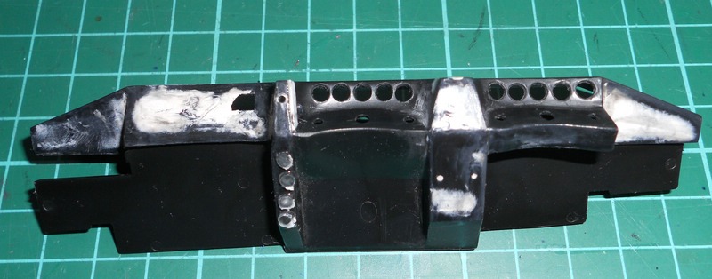

Dann habe ich mir mal die Frontpartie vorgenommen, dort ist ja auch nur eine Luftansaugung angedeutet.
Das kann natürlich so nicht bleiben und ich habe es etwas geändert.

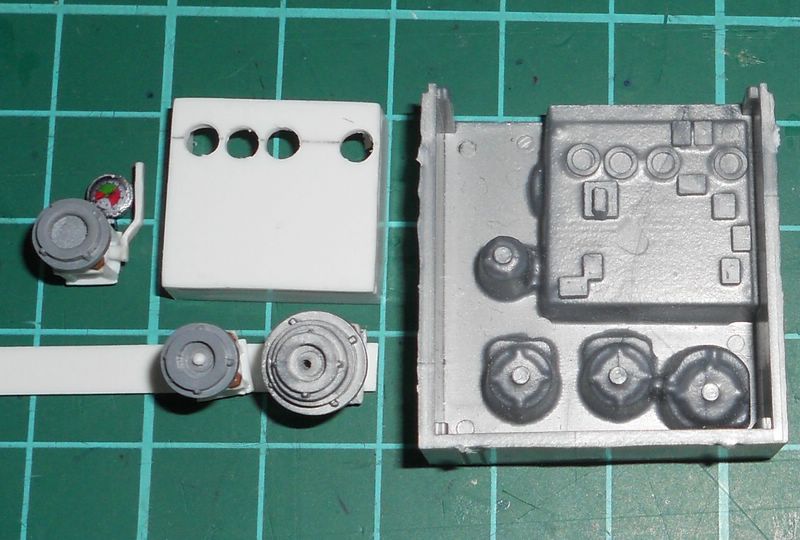

Anschließend habe ich damit begonnen den G1 nachzubauen.
Hier mal ein Bild von dem Bausatzteil.

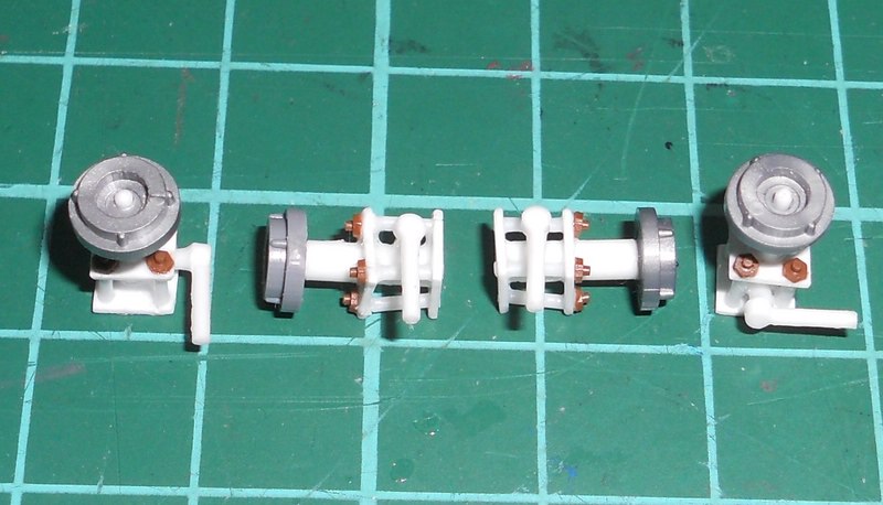

Den Schlauchabgang habe ich bereits vor längerer Zeit mal gebaut.

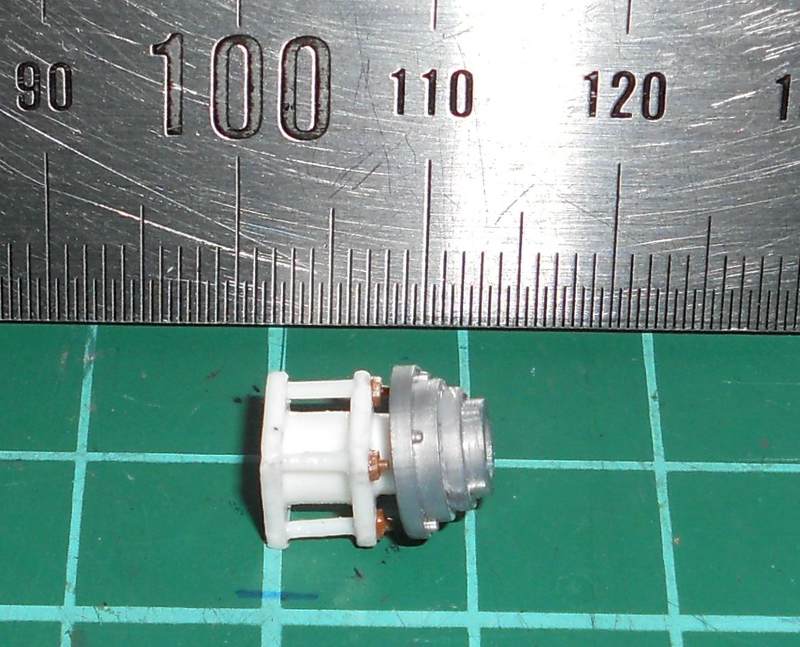

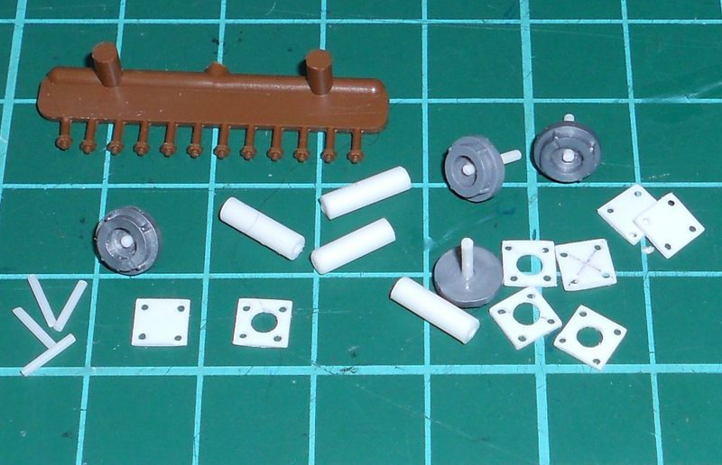

Und hier zeige ich euch mal die ganzen Einzelteile die ich für den Bau der beiden unterschiedlichen Schlauchanschlüße angefertigt habe.
Hier könnt ihr mal sehen wie groß oder auch klein das ganze ist.
Im Moment sieht das ganze dann so aus, ich habe noch einiges zu ändern. :cracy:
So das war es dann vorläufig auch schon wieder von meiner Baustelle.
Ich hoffe das mein Baubericht auch weiterhin euer Interesse weckt. :nixweis:
Gruß Micha.
Beiträge: 11 438

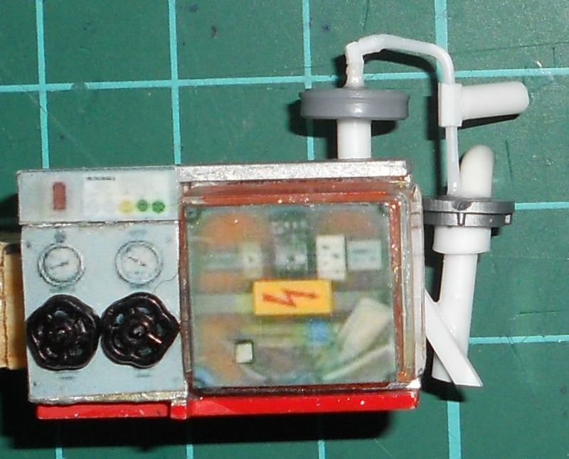

Heute habe ich nochmal ein kleines Update für euch.

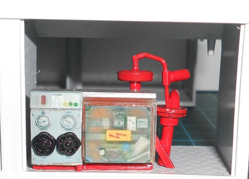

Die Schlauchanschlüße und Ventile habe ich jetzt fast fertig.

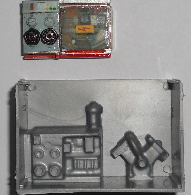

Die Hydrauliksteuerung mit dem Schaltschrank ist nun auch fertig und die Schaumzufuhr muß noch bemalt werden.
Und hier noch ein Bild zum Vergleich mit dem Bausatzteil.
Da das Interesse an meinem Baubericht ja nur sehr gering ist, werde ich meine Zeit mehr zum basteln verwenden als mit dem erstellen eines Bauberichtes.
Denn ich habe noch mehr als genug Teile die ich umbauen möchte damit das Modell mal langsam fertig wird.

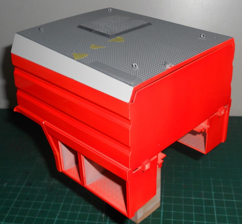

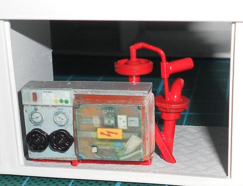

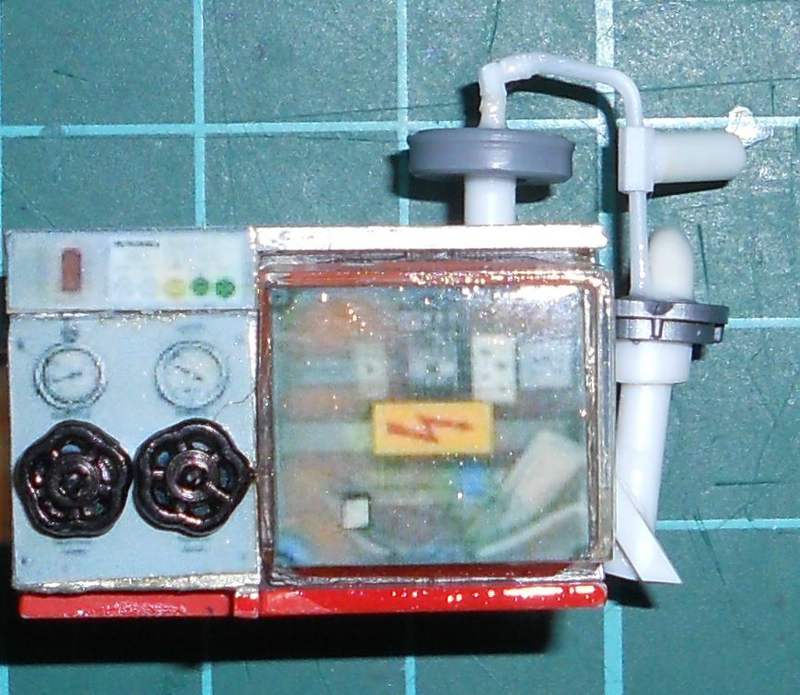

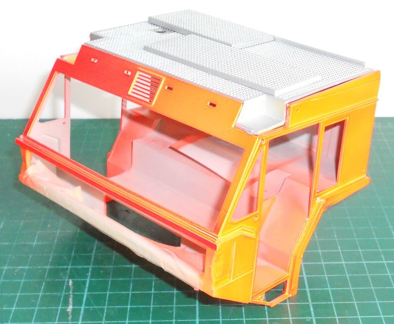

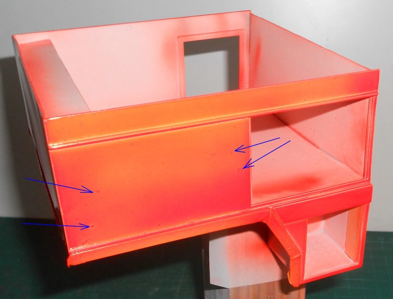

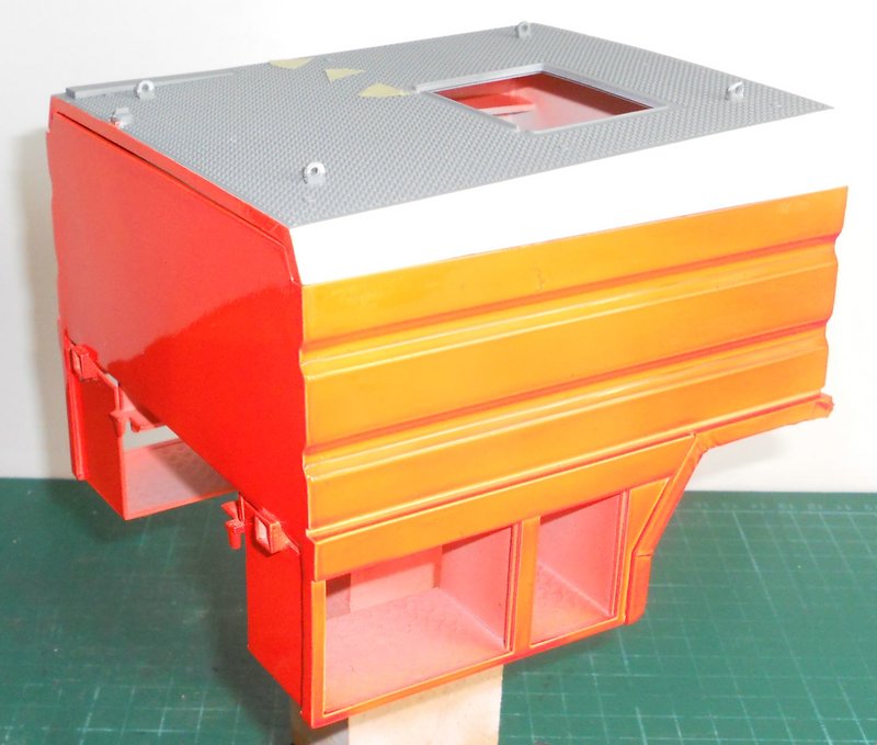

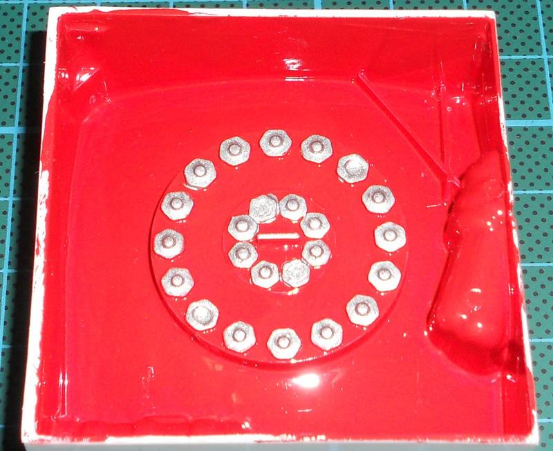

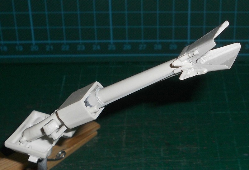

In den vergangenen Tagen bin ich endlich mal wieder zum Lackieren gekommen und habe unter anderem auch noch mal den Rahmen Lackiert, nach dem ich die Unterteile der Felgen angebracht habe.
Der Aufbau hat auch noch mal etwas Farbe abbekommen, hier ist aber noch einiges an Nacharbeit erforderlich.
Der Dachmonitor hat nun auch die erste Farbe abbekommen und das Gestänge zum Regulieren der beiden Klappen ist auch angebracht. :)
Der Pulverkessel.
Und der Wassertank haben auch etwas Farbe abbekommen.
Den Domdeckel habe ich allerdings ganz neu angefertigt, da er mir vorher gar nicht gefallen hat. :(
Hier könnt ihr dann mal den Schaltschrank im Geräteraum sehen.
Das war es dann auch mal wieder von dieser Stelle.
Gruß Micha.

Montag, 7. April 2014, 13:51
Hallo Bastelgemeinde. :wink:
Heute gibt es auch von mir mal wieder ein Update. :)
Da ich in den vergangenen Tagen mit Lackieren und immer wieder ausbessern beschäftigt war, geht es nur langsam voran.
Auch muß ich diese Teile noch nachbessern, da bei dem Leuchtrot immer noch einige störende Stellen zu sehen sind.
Aber seht selber.
Die Teile von der Kabine liegen nur lose auf.
Hier habe ich mal einige Stellen markiert.
Nach dem Lackieren des Riffelblechs auf dem Dach, konnte man dann erst einige unschöne Stellen im Muster erkennen. :bang:
Diese habe ich teilweise mit Klebeband markiert und werde versuchen diese noch ein wenig auszubessern.
Auswechseln kann ich es nicht ohne weiteres, da ich dann das komplette Dach neu machen müßte, da das Muster eine andere Größe, als die der einzelnen Platten hat.
Am Monitor muß ich jetzt noch die Feinarbeiten machen.
Weiter wird es dann mit den nächsten Lackierarbeiten gehen.
Bis zum nächsten Update.
Gruß Micha.

Das mit den Lackmacken ist zwar im Moment etwas ärgerlich, aber ich denke das ist reparabel :S . Das mit den Fehlern im Dach fällt wohl nur dir auf da du den Kleinen aus der Nähe siehst. Ich seh' da ... nichts, ich habe extra die Bilder vergrössert :rot: .
Grüße - Bernd
