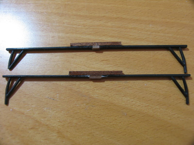

So, heute habe ich mir die 2 Querträger aus Metall, auf welchen die Rettungsboote aufliegen, vorgenommen. Und gleich das nächste Ei - die Dinger sind viel zu kurz! Erst wollte ich die Träger aus Messing komplett neu anfertigen, aber die Bastelkiste gab kein geeignetem Material her und Lust auf eine Bestellung hatte ich auch nicht.. Ich habe mich dann dafür entschieden die Dinger in der Mitte zu trennen und zu verlängern. Da das mittlere Rettungsboot eh auf einer extra Holzleiste aufliegt, habe ich dort angesetzt. Für den Spalt habe ich mir ein Stück Holz zugeschnitten und eingesetzt. Danach noch verschleifen bzw. angleichen und schwarz lackieren - fertig ist der verlängerte Träger.
War jetzt nicht viel Arbeit, aber für den Preis des Bausatzes hätte ich sowas nicht erwartet...

Donnerstag, 24. August 2017, 07:35
Guten Morgen Jan
Sieht doch Gut aus. :ok: :ok: :ok: :ok: Um die kleine Schummelei bei den Querträgern zu kaschieren, könntest Du die Holzleisten ganz über die Querträger anbringen. ;)

Freitag, 25. August 2017, 11:52
Hallo Sergio,
die "Schummelei" ist ja eh auf der Unterseite der Träger. Nach dem schleifen und schwarz lackieren sieht man übrigens nix mehr von der Verlängerungsaktion!

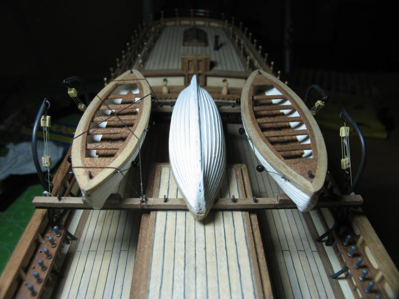

hier mal wieder ein Update von der Cutty.
Die Querträger für die Rettungsboote musste ich nun doch nochmal modifizieren. Anstatt nur in der Mitte habe ich die komplette Länge mit jeweils einer 2x3mm Leiste versehen. Ich habe es nicht geschafft 0,5mm Bohrungen in den Querträger (Metall) zu setzen. Bohrer ist permanent weggelaufen trotz Ständerbohrmaschine & Schraubstock. Die Bohrungen werden für die Ösen zum verzurren der Boote gebraucht. Im Holz war das jetzt kein Thema mehr.
Das erste Boot ist vertäut, die anderen 2 sind auch bald geschafft. Das Garn ist von Andreas Gondesen - Durchmesser 0,25mm.
Leider war heute das Tageslicht schon weg, daher sind die Bilder nicht so schön geworden.
Bis demnächst... :)
172

Schöne Fortschritte, die Boote gefallen mir 8o

alles sehr sauber gebaut.
Ich hätte den Beibooten zumindest vorne noch einen kleinen Steven verpasst,
oder den Bug noch etwas spitzer angeschliffen.

Hallo Ray,
Danke für Dein Feedback - hast Recht mit den Beibooten, das ist nicht so recht stimmig...
Ich werde das mal auf meine ToDo Liste setzen und das später noch korrigieren.

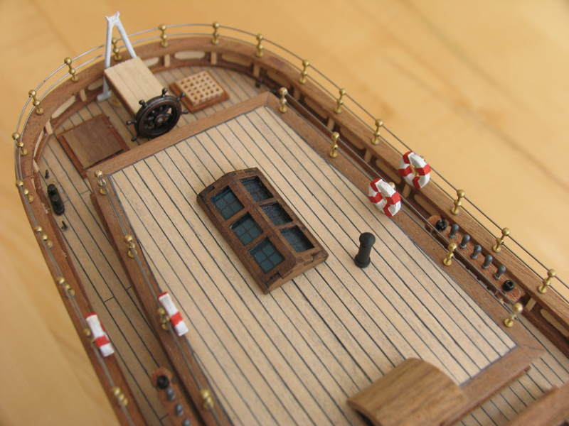

die letzten Tage habe ich die noch fehlenden Kleinigkeiten (Rettungsringe, Steuerrad) am Heck komplettiert.
Der erste Bauabschnitt ist nun so ziemlich am Ende und es geht jetzt endlich mit den Masten und Wanten los. Bevor ich das aber angehe, habe ich mir gedacht ich halte den momentanen Stand mal im Bild fest - und da heute Feiertag ist habe ich die Cutty mal vom zugemüllten Basteltisch genommen und auf Ihren späteren Holzständer gepackt. :D Ich hoffe die Bilder gefallen...
Bis zum nächsten mal!!!

Dienstag, 31. Oktober 2017, 14:18
Hallo Jan
Sieht Klasse aus, sehr saubere Arbeit. :ok: :ok: :ok: :ok:

Dienstag, 31. Oktober 2017, 14:19
Die Bilder gefallen, wird ein prachtvolles Schiff :ok:
