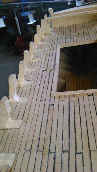

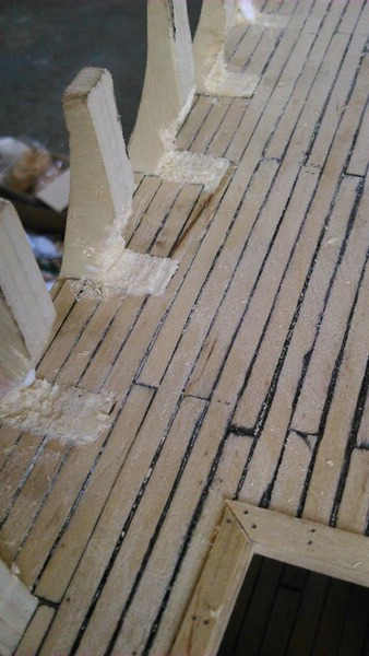

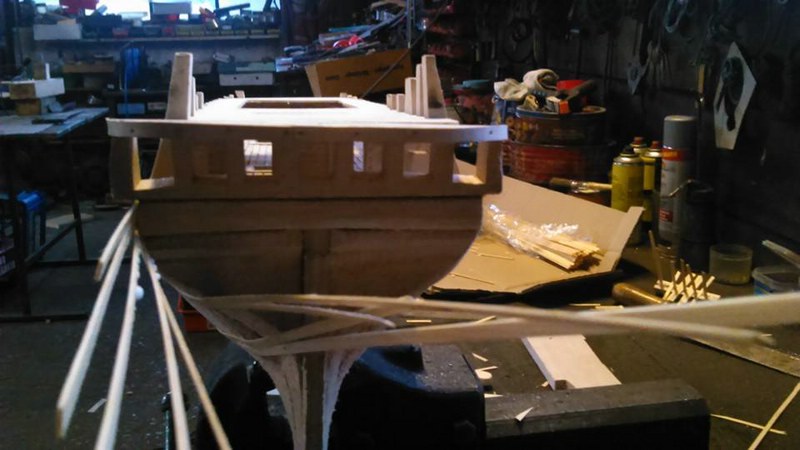

Sehr gut! Ich würde an deiner Stelle auf jeden Fall die Kuhl als "Versuchsort" wählen weil da die Stabilität nicht so wichtig ist aber man viel von sieht.Hier mal die Veranschaulichung von HMS's Vorschlag:
Da kannst du schon mal anfangen, dazu brauchst du nämlich kein neues Holz;-)Da ich leider wohl noch ein Paar Tage auf meine Holzleisten warten muss,
Eigentlich schon. Mach das aber erstmal nur in der Kuhl zum gucken wie das wird (schöner, aber immer noch stabil genug?).

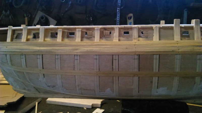

@ HMS: Soll ich nun nur den grünen oder auch den roten "Bereich" absägen?

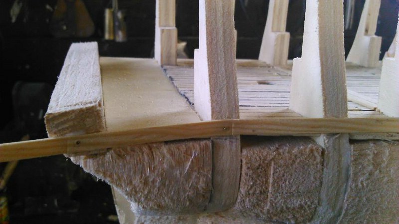

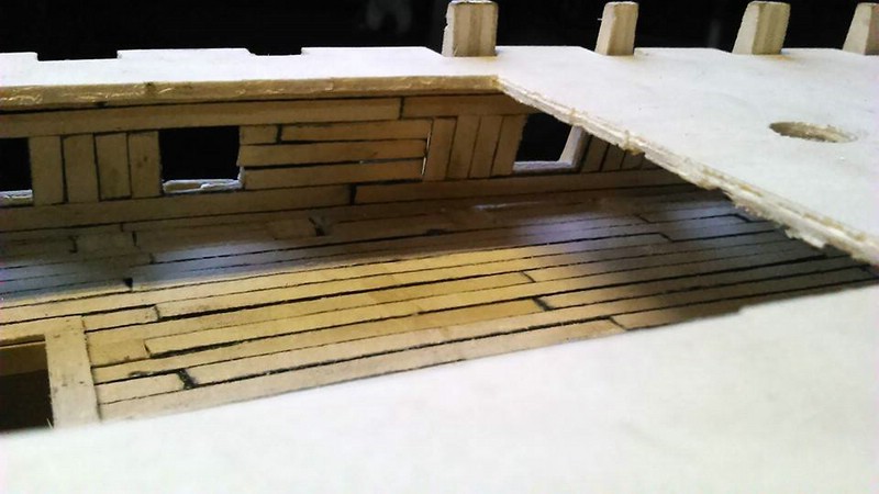

An deiner Stelle würde ich diese "blöde Wand" schwarz anmalen. Dann fällt die durch die Pforten und die Kuhl nicht mehr so auf.
Das mit dem Bugschot von innen her kann schon möglich sein, aber ich habe halt da diese blöde Wand, welche in den Bereich der Füllklötze im Bug übergeht.
Damit wird angedeutet, dass es dort doch noch weiter nach vorne geht?

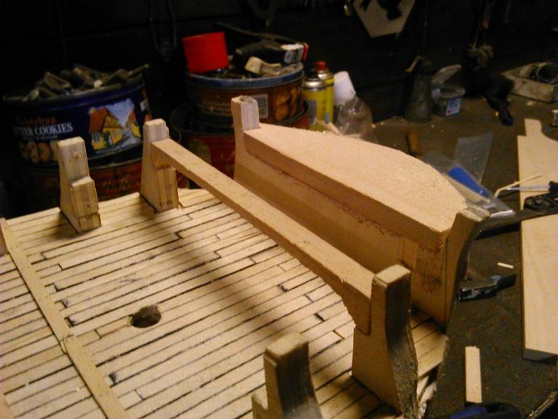

@ Thomas: Du hast bereits die Ausbuchtungen der Seitentaschen im Unterbau mit ausgearbeitet.
Meinst du sowas ähnliches wie die Füllstücke in der Unterbeplankung?Meine Idee wäre, pro Spant links und rechts (nicht außen und innen) jeweils noch ein Stück Holzleiste anzubringen, welches an der Innenseite ein wenig übersteht.

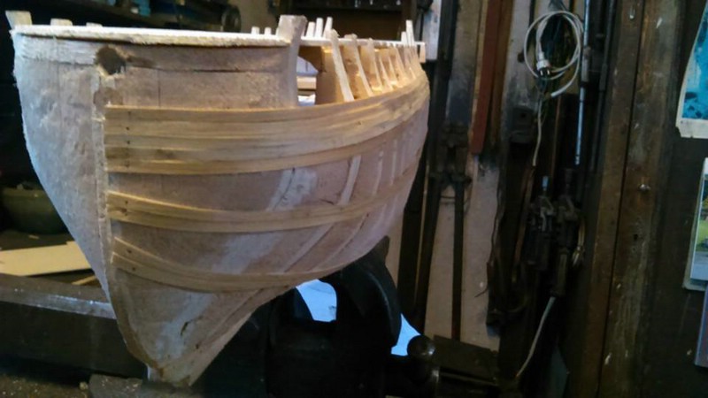

Ja war ziemlich brutal und hat ein Paar Anläufe gebraucht, bis eine Platte das unbeschadet überstanden hat

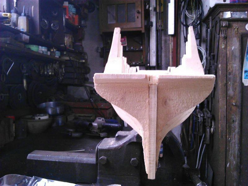

Kannst du die Planken ohne grosse Welle bis auf den Achtersteven führen
und da festkleben? Du kannst dann später eine Achterstevenattrappe
draufkleben.
