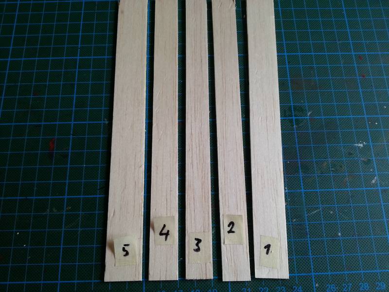

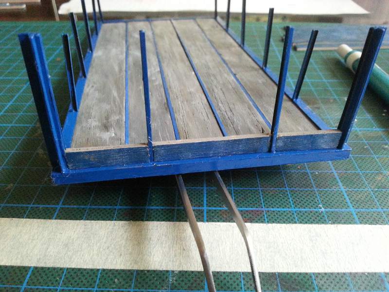

Nach nun gut 14 tägiger Zwangspause und der Fertigstellung des Reefer Trailers geht es auch an meinem Ford weiter. Zu erst habe ich den Stahlrahmen repariert, der Grund dafür war, das mir mein Stahllineal auf den Rahmen gefallen war und so zwei der Längsträger durchgetrennt hatte (nein davon gibt es keine Bilder!). Das wieder zu verkleben hätte man gesehen und ob es später stabil genug wäre? Ich glaube nicht. So habe ich dann neue Profilteile bestellen müssen.

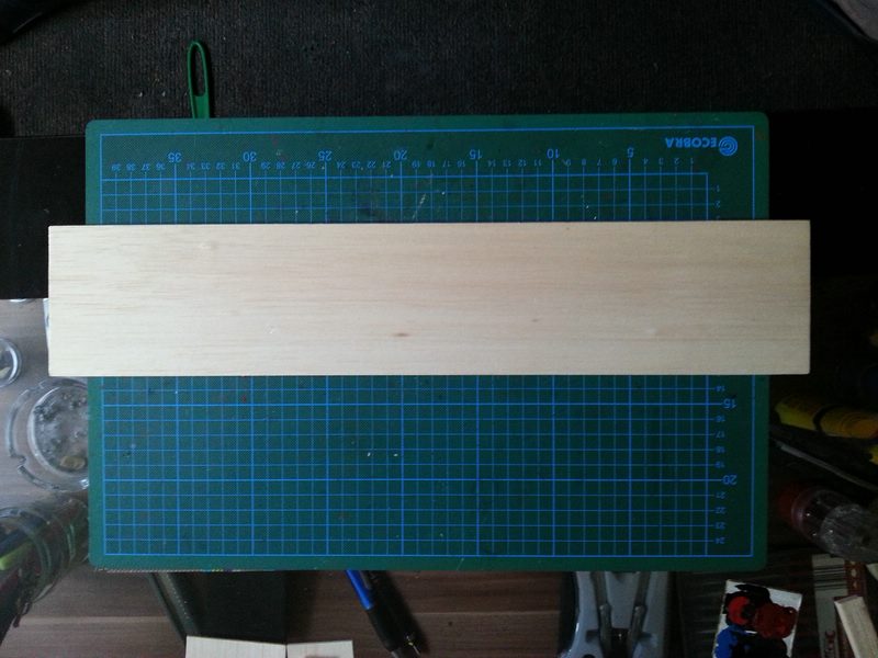

Anschließend habe ich dann die 5 Bodenbretter für die Pritsche zugeschnitten. Hierzu habe ich 2mm starkes Balsaholz genommen und auf eine Länge von 19,8cm zugeschnitten.
Das Ausgangsmaterial
Von diesem Stück wurden dann zwei 2,1cm breite Bretter (Nr. 1 und 5) abgeschnitten, danach folgten die drei mittleren Bretter (Nr.2,3 u. 4), nun wurde jedes Brettchen eingepasst und Nummeriert, damit ich später auch weiß wo welches hinkommt. Im Rahmen selber gibt es eine Markierung für Brettchen 1.

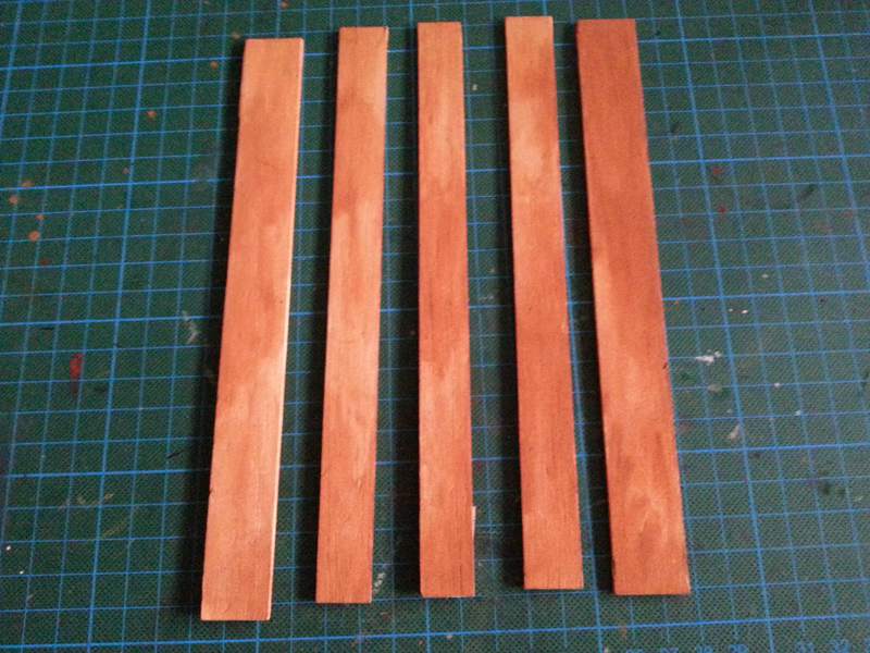

Trocken eingepasst sieht das ganze dann schon mal so aus. Aus Gründen der Stabilität, werden die Bodenbretter keine weiteren Gravuren oder Beschädigungen erhalten. Natürlich werden sie noch lasierend Lackiert und gealtert.
So, das soll es dann hier erst einmal wieder gewesen sein und ich denke das im nächsten Teil auch wieder weitaus mehr zu berichten geben wird, so in ein, zwei Tagen.

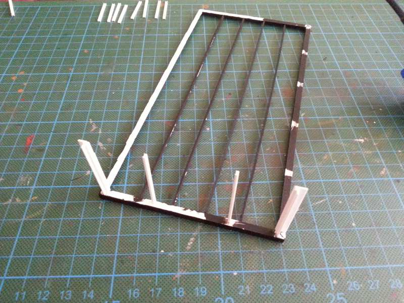

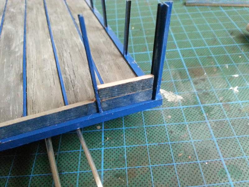

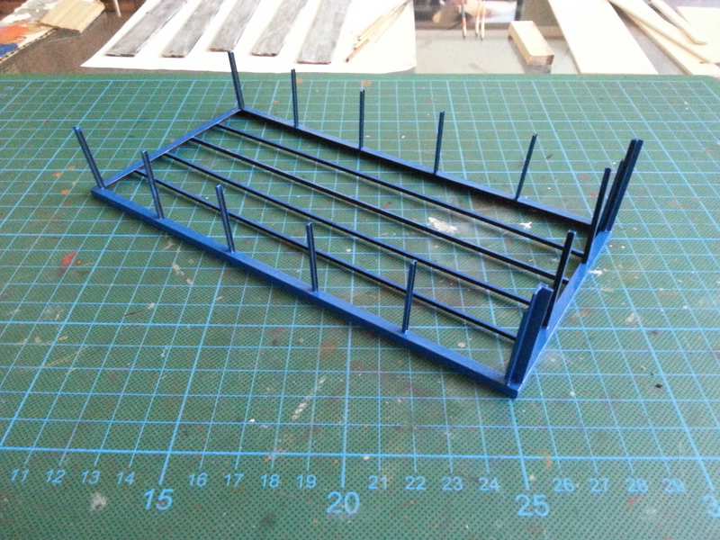

Wieder geht es ein Stück weiter und das Ende des Baues rückt näher. Nach dem ich beim letzten mal, die Pritschenböden zu geschnitten hatte, wurden sie nun mit brauner Farbe lasiert und in mehreren Schritten gealtert. Hierzu habe ich matt oliv, matt schwarz und matt weiß benutzt und die einzelnen Bodenteile damit trocken gemalt.

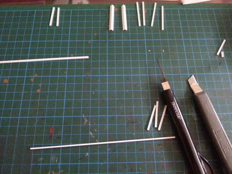

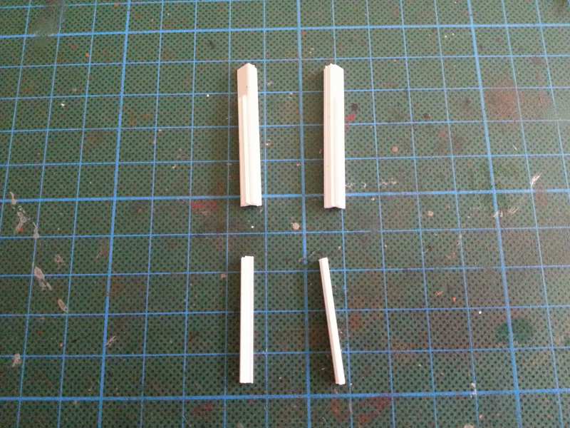

In den Phasen der Trocknung , habe ich die Profilteile für die Seitenwände zugeschnitten, hierzu brauchte ich zwei 4cm lange L-Profile, vier 4cm I-Profile und 14 3cm I-Profile.
An die L-Profile wurden je ein 4cm und 3cm langes I-Profil geklebt, sie bilden die Eckteile an der Front der Pritsche, dann habe ich noch zweimal 2 I-Profile über Eck mit einander verklebt, sie bilden die Endteile für die Pritsche.
Dann wurden zuerst die 4cm Teile mit der Pritsche verklebt und danach, rund herum, die 3cm langen Teile, so das es nun eher wie ein Gerippe aussieht. Dummerweise hatte ich schon ein Hälfte der Oberseite der Pritsche mattschwarz lackiert, so da ich an den Klebepunkten wieder Farbe weg nehmen musste.

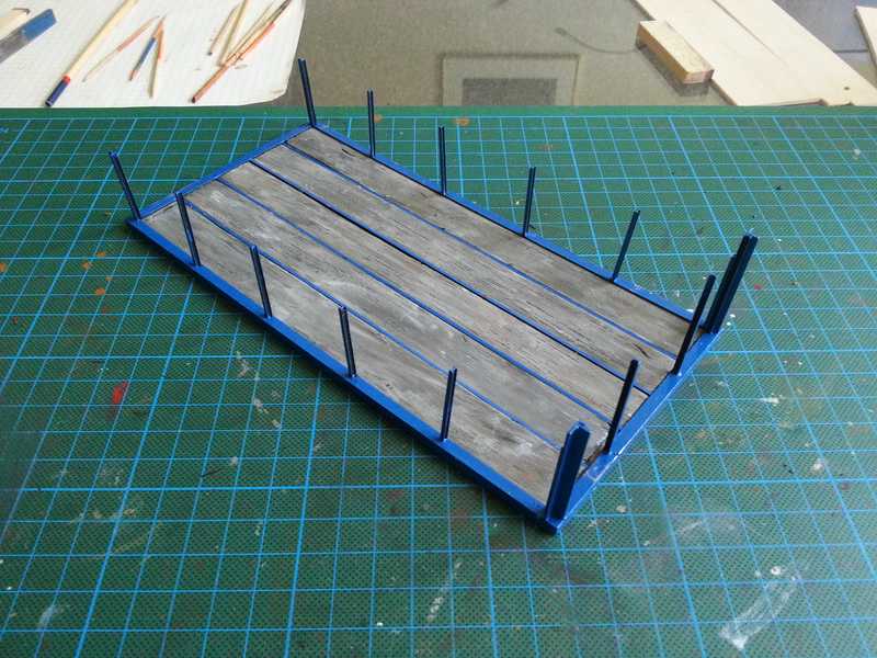

Nach dem alle Teile gut verklebt waren, wurde die komplette Pritsche mattschwarz lackiert und danach in glänzend Blau, wie die Kabine des Ford.
Zum Abschluss für heute wurden dann die fünf Teile des Pritschenbodens, mit Uhu in den Rahmen eingeklebt, das hält sehr gut bis jetzt.
Der Rahmen selber, erhält seine Alterung aber erst nach dem kompletten Fertigbau der Pritsche, dazu werden dann als nächstes die seitlichen Bretter zugeschnitten, so der bisherige Stand der Dinge.

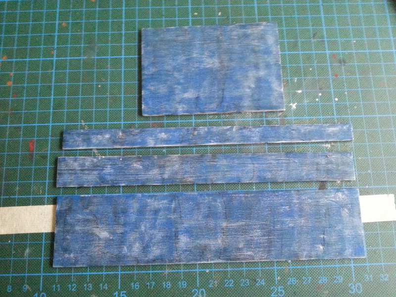

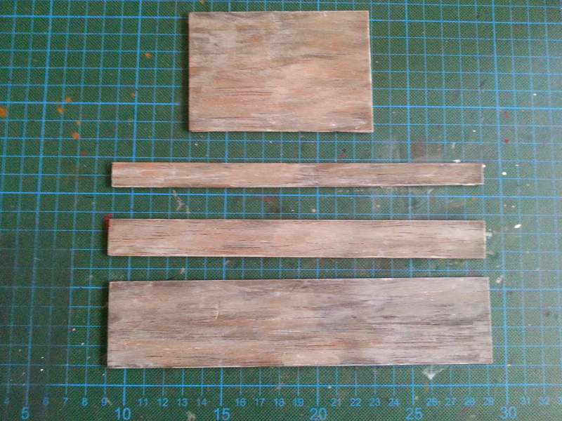

Heute Vormittag, ging es nun doch schneller und besser, als ich anfangs gedacht hatte. Die Brettchen für die Stirnwand, der Pritsche, sind angebaut, Ok eine ganze Reihe an Verfeinerungen und auch etwas farbliche Nachbehandlung fehlen noch, aber man kann schon sehr gut sehen wo das Ganze hingeht. Zuerst aber noch ein Bild von gestern, einer ersten Stellprobe der Pritsche am Ford.
Nun zu den Brettern für die Pritschenwände, zuerst habe ich mir, hierfür, Balsaholzreste rausgesucht, man muss ja nix verschwenden. Ich von Anfang an nicht vor hatte jedes Brettchen einzeln zu bemalen, schon gar nicht wenn sie an der Pritsche verbaut sind, habe ich die Balsaplatten vorher komplett gealtert.
Nachdem das alles trocken war, wurde die Platten, nicht ganz deckend, im gleichen Blau wie die Kabine bemalt und anschließend nochmals trocken gemalt. Das war dann meine Arbeit von gestern, die trocknungs Zeiten dauern halt...

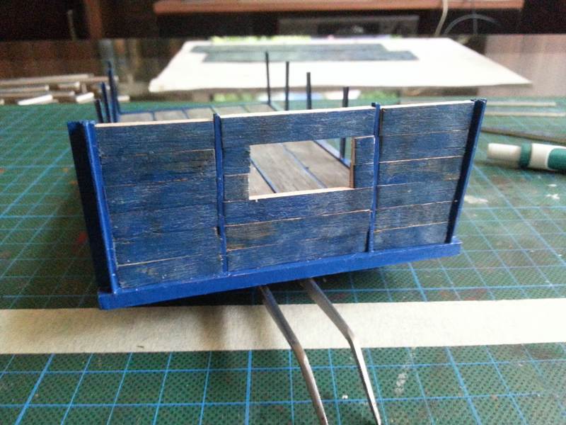

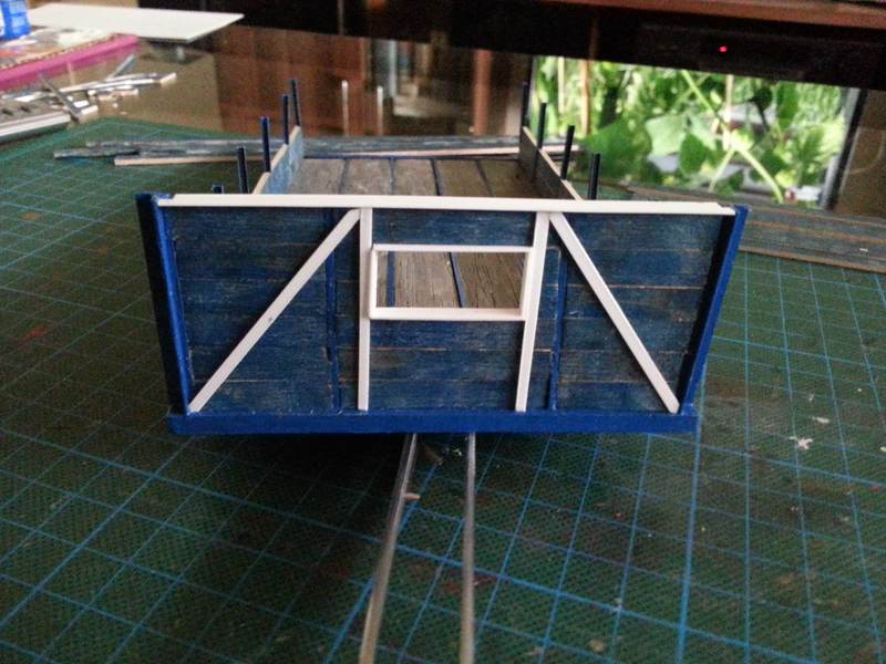

Heute Vormittag habe ich dann die erste Balsaholzplatte, die für die Stirnwand, in 5mm breite Leisten geschnitten.
Nun wurde für jeden Zwischenraum, in den Streben, ein passendes Stück abgeschnitten und an seinen Platz geklebt. Zu erst links, dann rechts und zum Schluss das Mittelstück.
So ging es dann weiter bis ich oben am Ende angelangt war. In der Mitte habe ich nach dem dritten Brettchen dann eine Lücke gelassen, der Ford hat ja eine Heckscheibe, so das man da durch gucken kann.

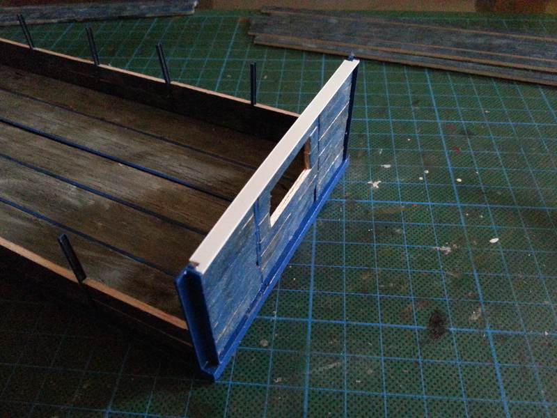

Zum Schluss noch eine Stellprobe am Ford, ja, das ist alles noch etwas zu tief, es fehlen ja noch die unteren Querstreben, aber so habe ich doch schon mal einen Eindruck von allem.
Nun soll das erst mal fest verkleben und am Nachmittag wird es dann mit den Seiten weiter gehen und zum Abschluss wird es dann noch ein paar Verfeinerungen geben.
Das ist nun der Stand der Dinge an der Pritsche.

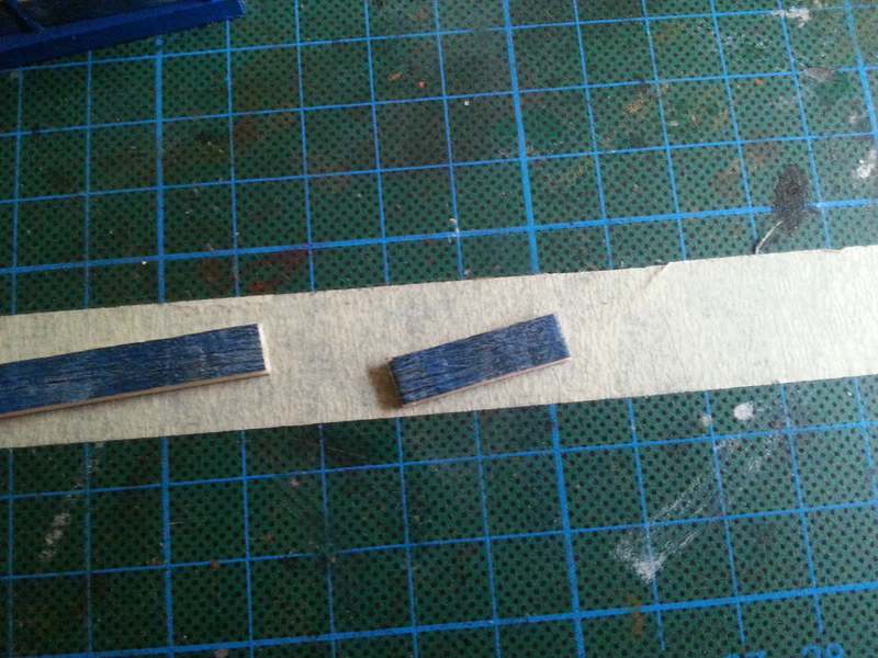

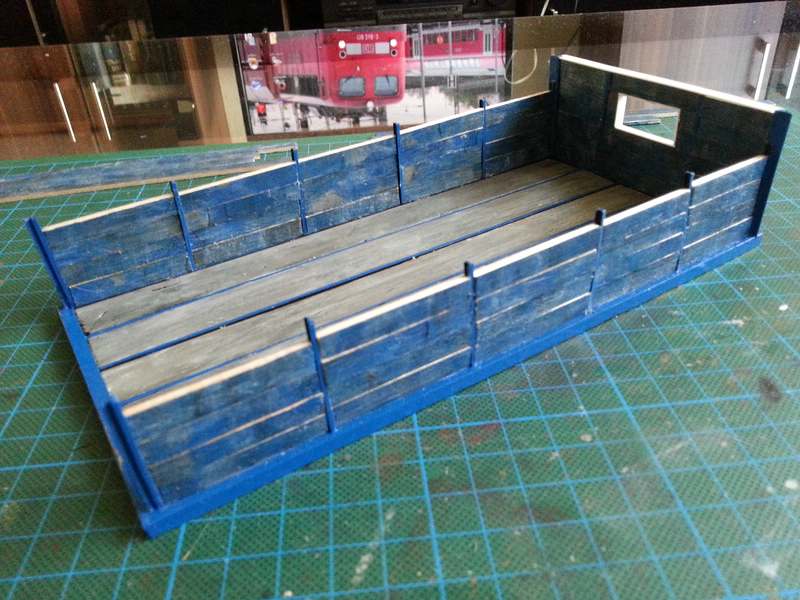

Dienstag, 22. Juli 2014, 15:51

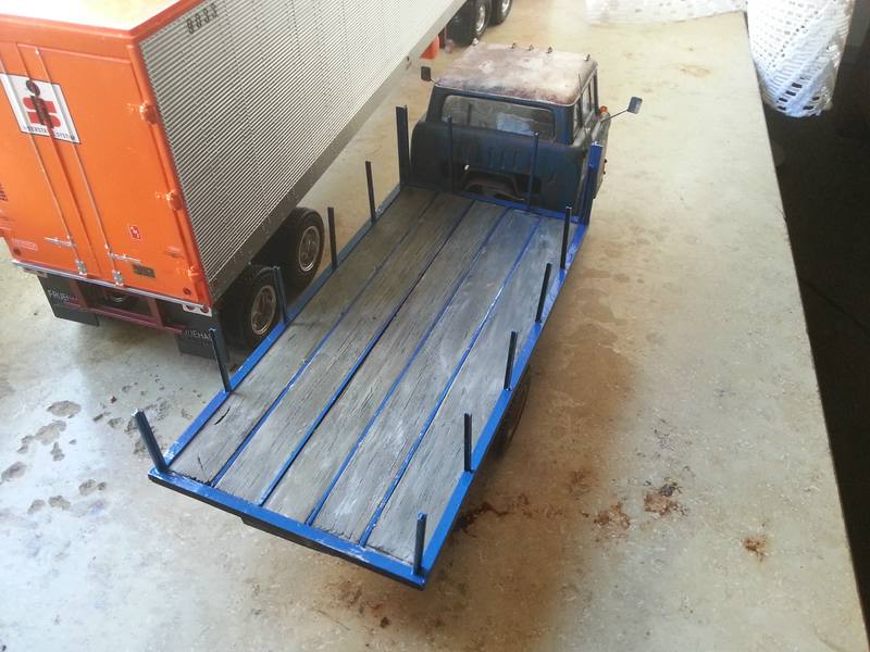

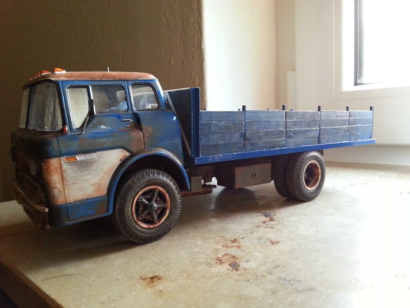

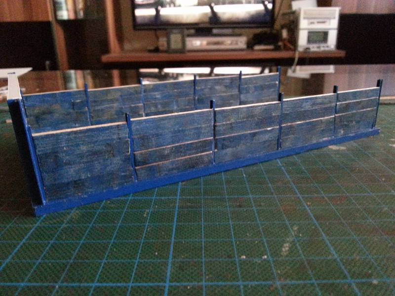

Auch an der Pritsche ging es weiter und sie ist fast fertig, was noch fehlt ist eine letzte Reihe mit Bretter rund herum und dann noch die Quertraversen unten. Außer den Brettern habe ich noch die Stirnwand verstärkt, in dem ich hier noch ein paar Streben angebaut habe, sie dienen nicht nur der Optik, sondern geben dem Ganzen auch im kleinen mehr Stabilität. Lack brauchen die Teile auch noch, aber da bin ich noch nicht so sicher ob in mattschwarz oder auch in blau, hat aber noch Zeit da die verklebten Bretter noch aushärten müssen.
Viel mehr zum Schreiben gibt es z.Z. Nicht mehr, deshalb einfach mal einen Rundgang um die Pritsche im derzeitigen Bauzustand, auch ein Bild von unten habe ich gemacht und zum Schluss dann noch einmal eine Stellprobe.
Entschuldigt bitte die Bilderflut ohne Text, aber da gibt es einfach nichts was man noch erklären müsste, denke ich. Falls es aber doch Fragen gibt, dann nur zu...
So wenn nichts dazwischen kommt, sollte das Projekt, Ford C600, noch im Juli fertig werden.
