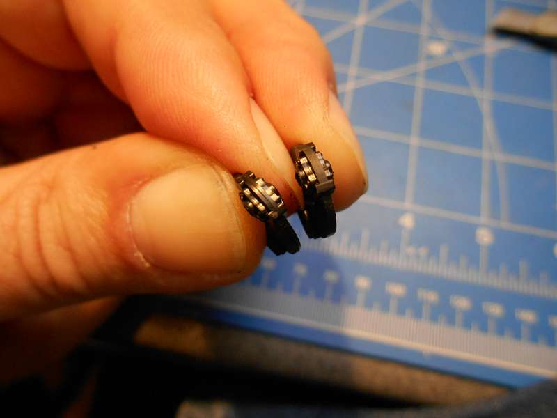

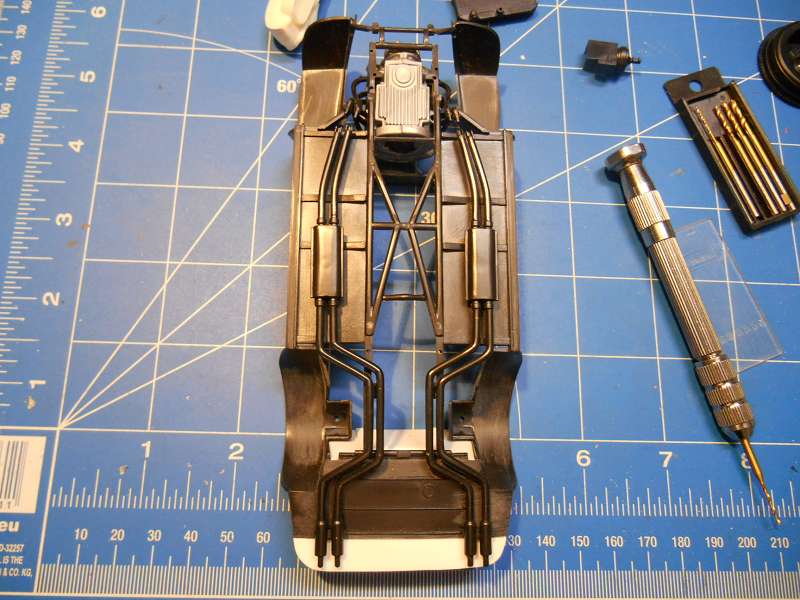

In der Zwischenzeit habe ich mir mal die Fahrwerkteile hergerichtet, sowie auch die Kardanwelle und das Getriebe. Alle diese Teile kommen aus dem Ferrari 275 GTB und müssen noch mit dem Motor vom 250 GTO verbunden bzw. angepasst werden.
Vordere Aufhängung
Hintere Aufhängung
Antrieb
Mittlerweile habe ich auch fleissig Unterlagen zu dem Fahrzeug gesammelt und eine Bildersammlung auf 30 Seiten A4 ausgedruckt um die Details des Wagens zu sehen.

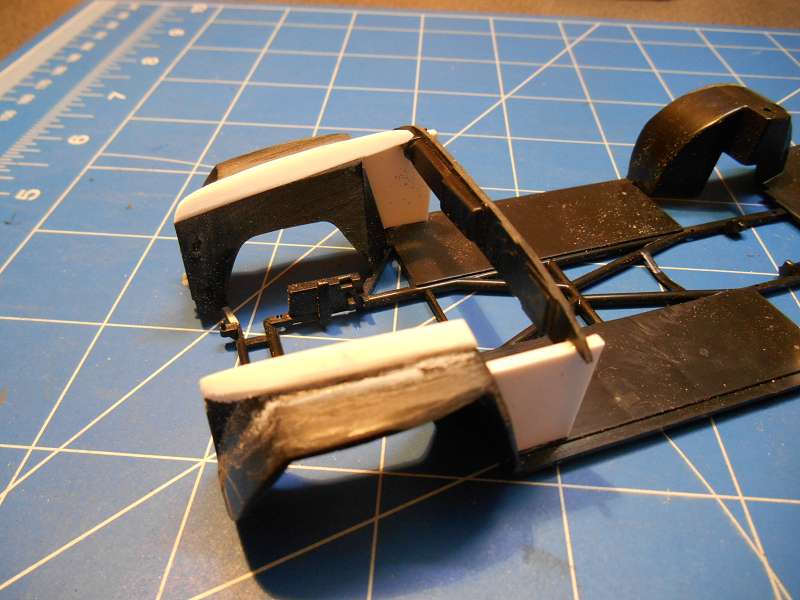

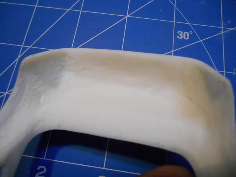

Das Heck der Resin Karo musste auch noch ausgedünnt werden, da ich ja die Bodenplattenverlängerung schon geklebt habe. Damit ich jetzt diese in die Karo hineinbekomme musste ich am Heck ca. 3-4mm Material wegfräsen.
Hier der Originalzustand
Hier der jetzige Zustand

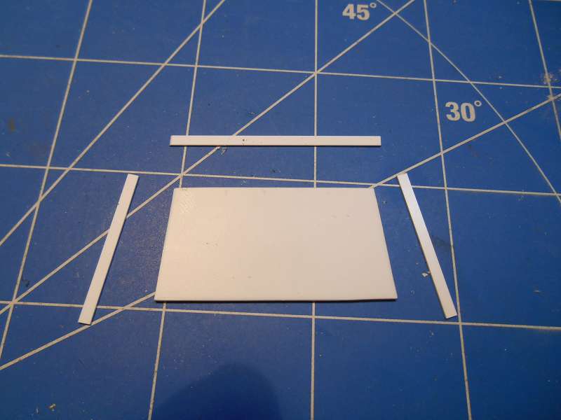

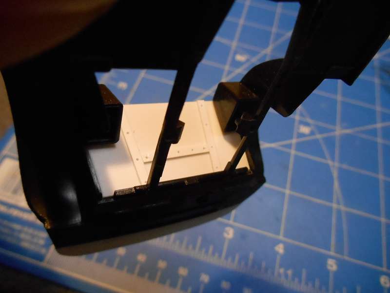

Dann habe ich noch die Kofferraumwand anfertigen müssen, da diese nicht vorhanden ist und ein unschönes Loch hinterlassen hätte.
Und so sieht es montiert aus

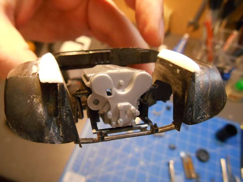

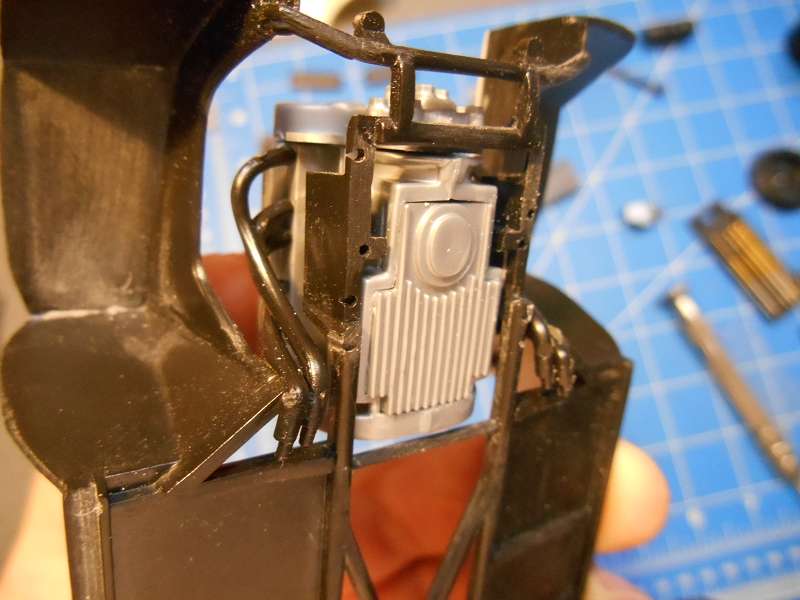

Dann wurde es interessant, ich habe mal die Fahrwerkteile lose zusammengesteckt und geprüft wie die Räder in den Radkästen sitzen. Ergebnis > Perfekt. :tanz:

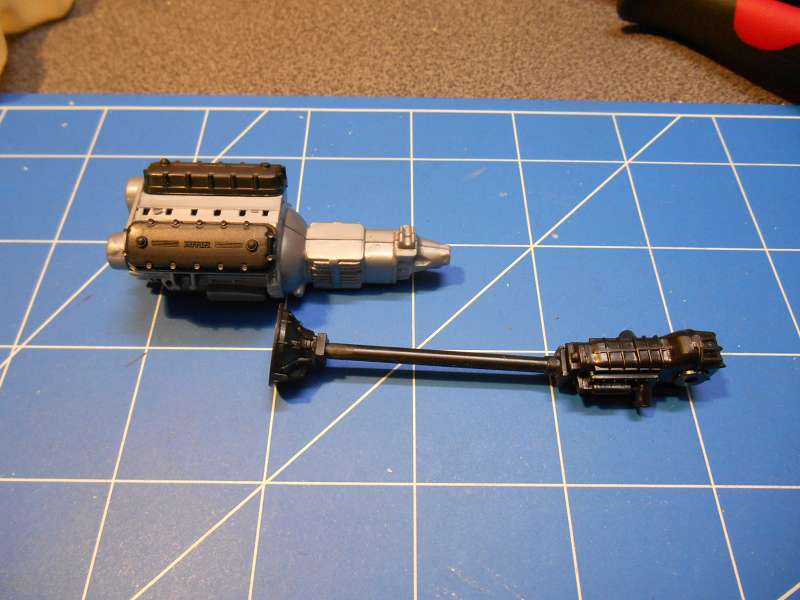

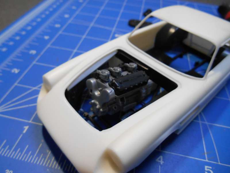

Soweit so gut, dachte ich also gleich mal an den Motor ran und sehen wie der passt. Nun zu früh gefreut, der passt leider hinten und vorne nicht gleich hinein. :motz: Da muss eine Menge angepasst werden. Hier orientiere ich mich an Originalbildern um die richtige Position zu finden. Da der Motor vom GTO stammt aber nicht 1 zu 1 so eingebaut werden kann, muss er noch einige Umbauphasen über sich ergehen lassen. :!! Zum Beispiel muss der Vergaser geändert werden und das anliegende Getriebe muss entfernt werden. Der 330er hat das Getriebe ja hinten.
Hier mal nur ganz lose reingestellt.
Und hier der GTO Motor wo das Getriebe (silber) entfernt werden muss, angesetzt wird dann der schwarze Bauteil wo er daneben liegt. Nach dazu wird das Rohr noch verlängert werden müssen, da ich in der Länge um ca 5mm nicht zusammenkomme.
Ich muss halt immer wieder die Teile aneinander anpassen, damit es dann an die Endfertigung gehen kann. Im lackierten Zustand möchte ich die Teile dann nicht mehr bearbeiten müssen. :verrückt:

erich, du kannst die kardanwelle tatsächlich aus einem rohr bauen, plastikstummel an beiden enden dranlassen, dann hast du genug spiel bei der montage...

@Weissnix: Das mit dem Rohr ist eine gute Idee, werde ich gleich mal angehen. Danke dir.

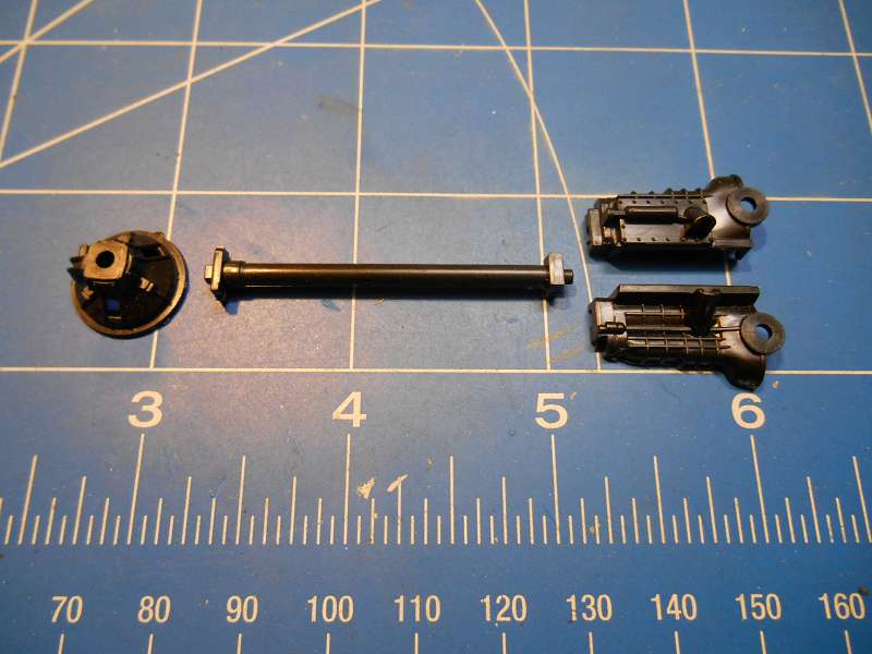

Dein 330er wäre auch ein würdiges Wettbewerbsmodell :respekt: . Sag mal, arbeitest du auch mit einem 1mm Meißel? Überlege mir eines zu kaufen.

177

Nein mit dem 1mm Meißel arbeite ich nicht. Ich habe es mir angesehen aber keinen wirklichen Einsatzzweck für mich gefunden. Dafür habe ich jetzt 2 neue Werkzeuge zum Nachritzen bei Uschi van der Rosten bestellt. Mal sehen wie man mit denen arbeiten kann. Was du aber auf jeden Fall kaufen kannst ist das breitere Meißel und das Trapezmeißel, die bringens wirklich.
Hast mal Zeit auf einen Kaffee, dann können wir uns ja treffen wenn du willst.
Liebe Grüße, Erich
178
Donnerstag, 12. März 2015, 09:43
Gestern habe ich mich mal um den Luftfilter gekümmert. Da der vom 275er eine eckige Seite hat, kann ich den so nicht verwenden, der vom 330er ist auf beiden Seiten rund. Also die eine Seite gerade geschliffen und 2 Stück Sheet zusammengeklebt und dann an den Bauteil drangeklebt. Dieser wird nun in Form gebracht, damit zum Schluß beide Enden gleich rund sind.
Das Getriebe wurde inzwischen vom Motorblock entfernt, da ja der 330er das Getriebe an der Hinterachse hat.
Dann habe ich mal den Motorblock in die Halterungen eingepasst, diese passten überhaupt nicht und es musste hier und da etwas entfernt werden, bis der Motor einen guten und richigen Sitz hatte.
Löst man ein Problem kommt schon das nächste auf einen zu. Nachdem der Motor beim 330er etwas weiter vorne sitzt passt nun die Verbindungsstelle der Krümmer zu der Abgasanlage natürlich auch nicht. Hier werden noch die Rohre verlängert, damit sie dann zueinander passen. Die Krümmer sind übrigens vom 275er, der Motorblock vom 250er.
Aber das schöne ist, schön langsam nimmt der Wagen immer mehr Form an. Schwierig ist halt nur, dass die Teile nur lose zusammengesteckt sind damit sie vor dem Einbau noch bemalt werden können. Am Motor müssen vorne auch noch einige Umbauarbeiten vorgenommen werden, da weder vom 250er noch vom 275er die Teile genau passen, also improvisieren. Da gibt es aber wieder Fotos davon.
