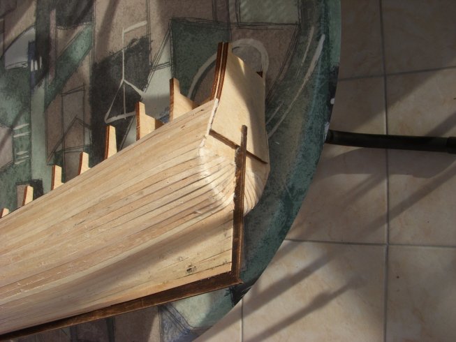

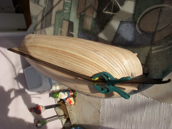

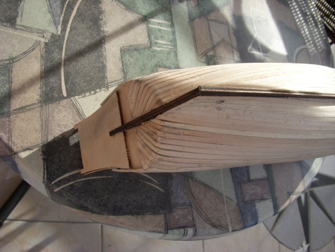

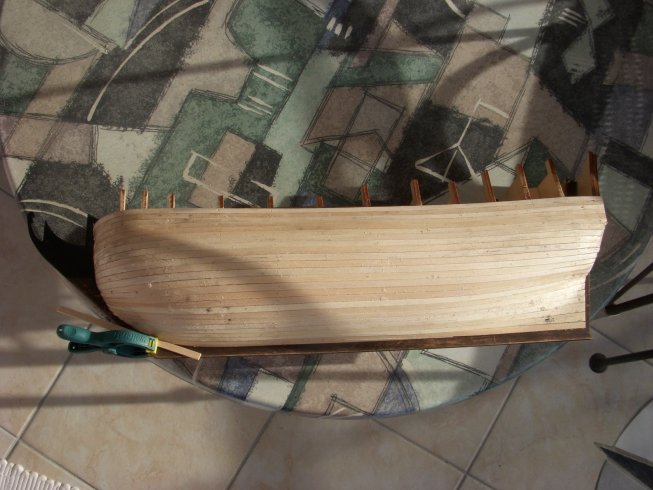

bischen was ich heute doch noch gegangen, der Rumpf schliesst sich nach unten laaaaangsam. Der angeschnittene Daumen hat mit gemacht dafür ist jetzt ne Fingerkuppe futsch :D .
Das Beplanken nach unten hin ging eigentlich recht gut bis auf das Rundheck :bang: :bang: :bang: , das war ne Geburt 8| :cursing: :verrückt: . Butten musste ich so gut wie gar keine machen, entweder hab ich die Planken optimal verjüngen können oder der Rumpf hat einfach eine geniale Form...
Hier nun Bilder, seht selbst...ist alles noch ungeschliffen, also nur Erstbeplankung und mit Leim verschmiert 8| ...

159
Mittwoch, 24. Dezember 2014, 00:25
Tres chic :love:
Soleil Royal Holzmodell 1:140
160
Mittwoch, 24. Dezember 2014, 09:38
Hallo Oliver :wink: :wink: :wink:
Gekonnt ist gekonnt. Sieht toll aus. Ich hoffe du hast die Finger alle wieder in normale Position bekommen. Wie haste denn die Balken am Heck um die Ecke gedängelt....meine Güte!!!! hätte nicht gedacht das so was geht 8o 8o 8o

aus den Dir bekannten Gründen komme ich erst jetzt dazu, mir Deine Fortschritte der letzten Tage richtig anzusehen. Die Konstruktion des Rumpfes ist meiner Meinung nach am Heck fehlerhaft. Der letzte Spant läßt eigentlich nur ein Plattheck zu. Am Admiralty-Model sieht man dagegen die Konstruktion für ein "round tuck". Bei der hättest Du die Planken nicht so vergewaltigen müssen. Wahrscheinlich wäre es besser gewesen, nach Rolands Methode den Zwischenraum der beiden letzen Spanten zu füllen, und das Heck dann passend zu formen. Aber der Zug ist ja wohl abgefahren. Wenn Du eine Zweitbeplankung aufbringst, könntest Du durch Schleifen die harten Kante am letzten Spant etwas abmildern, was dem Original näher käme.
Ansonsten ist das wieder mal Meckern auf hohem Niveau, und ich bin sicher, daß das wieder ein sehr schönes Modell wird.

@Matthias, geht's schon besser ;( ?( . Was das Heck angeht hast Du vollkommen recht, da hätte ich den Spant wirklich kürzen sollen und mit Füllstücken arbeiten sollen. Mamoli sah ja ein Plattheck vor :bang: . Soweit es noch ging hab ich den Spant geschliffen und die Leisten drum gebogen, mit dem Lötkolben ging das Biegen eigentlich recht gut. Unter den Planken ist massig Leim. So wie Du sagst ist es auch mein Plan da eine ordentliche Rundung zu schleifen, ich hoffe ich bekomm das hin, die Planken sind ja untereinander und mit dem Spant verleimt, sollte also genug Festigkeit da sein falls ich auf den Spant schleifen sollte.
Als nächstes wird dann mal grob geschliffen und gekittet. Anbei Bilder vom momentanen Zustand, schaut noch seeeeeehr schlimm aus da noch immer nicht oberflächlich bearbeitet aber der Rumpf soll glatt wie ein Babyarsch werden ;) ....ich hoffe das gelingt mir...

die Planken am Heck hab ich für ca. 5 Min. in warmen Wasser kielgeholt, dann um die heisse Lötkolbenspitze gebogen, dazwischen immer wieder nass gemacht, ging eigentlich perfekt :) .

also da der Rumpf so klein ist und die Erstbeplankung aus 1x4mm Leisten besteht sind am Bug und Heck schon recht starke "Verschneidungen" und Höhenunterschiede bei der Beplankung zu sehen. Jetzt im Nachhinein würde ich eher 0,5x4 mm Leisten verwenden und zwei Unterbeplankungen machen und erst als dritte Beplankung die finale Beplankung machen oder das ganze mit Füllstücken ausführen. Egal, es muss mächtig gekittet und geschliffen werden.

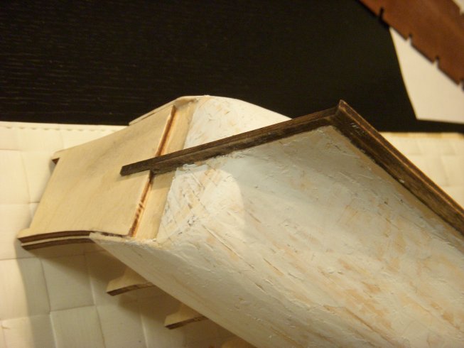

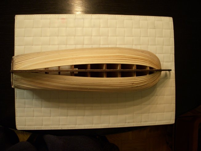

Nach´dem gestern Abend alles ruhig wurde und ich nicht schlafen konnte hab ich mich nochmal zur Prince gesetzt und den ersten Schliff gemacht. Die Beplankung ist doch besser geworden als ich zunächst dachte, es muss gar nicht sooooo viel gespachtelt werden. Eigentlich müssen nur leichte Unebenheiten zwischen den Plankenläufen gefüllt werden. Das wird dann die nächsten Tage gemacht...Das Heck wird leider doch eher ein Rund-Platt-Heck ;( , vielleicht kann ich dan noch etwas mehr schleifen, mal sehen...

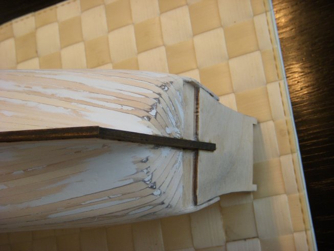

Also auf den Bilder sieht das sehr schick aus :ok: . Bist Du nicht zufrieden?
172
Freitag, 26. Dezember 2014, 16:24
....oli kann zufrieden sein, ich hätte vielleichtvermutet, dass die prince schon so ein 'richtiges' rundgatt hatte! dieses hybrid platt/rundgatt würde ich eher bei der royal sovereign oder meiner sovy ausprobieren aber auch mich hat das thema lang beschäftig und wenn man einen rumpf gestaltet muss man ja auch den gesamteindruck im auge behalten!
ausserdem kommt hinzu, dass man auch nur das bauen kann, was einen die gelieferten spanten vorgeben.....sei denn man ändert auch da wieder einen grossteil!
oli schlägt sich, wie immer grandios ansonsten kann man sich ja durchaus an matthias leimprinziger vorgabe orientieren!
so..ich muss zim kaffee trinken, grüsse
der roland

also prinzipiell bin ich mit dem Rupf bis jetzt soweit zufrieden. Das Heck ist leider nicht ganz so ein schönes Rundheck wie es sein sollte aber da ist mir der Baufehler mit dem letzten Spant zum verhängnis geworden, ich dachte ich könnte da mehr rausholen. Da hätte ich den Spant doch von unten erheblich kürzen müssen, nun gut das hab ich nicht gemacht und somit muss ich damit leben. Möglicherweise wird durch das Nussbaumholz der Zweitbeplankung die Rundung noch etwas harmonischer und durch den recht massiven Heckspiegel das Gesamtbild noch besser.
Schleifen: Viel mehr möchte ich von der Beplankung nicht mehr antragen da ich Angst habe sonst durch zu schleifen. An Bug und Heck entstanden durch die starken Rundungen zwischen den Planken "Stufen" von ca 0,5mm, die Planken sind zwar stirnseitig ebenfalls verleimt doch somit nur noch auf einer Stärke von ebenfalls 0,5 mm. Ich hab die Kanten jetzt dem Rumpfverlauf gebrochen und werde die verbliebenen Stufen ausspachteln. Damit bleibt der Rupf stabil und ich brauche nur recht wenig Spachtelmasse und die Form des Rupfes ergibt sich aus den Spanten und nicht aus Spachtelmasse so wie Schmidt das schon erwähnt hat (ich mag ja auch nicht so viel Spachtelzeug).
@nadja, das Schleifen hab ich mit nem Korkklotz bzw. mit Daumen und Zeigefinger gemacht, alles andere ist mir zu hart und man läuft gefaht unschöne ebene Flächen zu schleifen welche dann wieder Kanten erzeugen. Der Kork und die Finger geben schön nach und man erhält harmonischere Flächen.
Nachdem ich nun wieder im Lande bin :) werde ich mich nachher mal an das grobe füllen der Unebenheiten machen, über Nacht kann das dann trocknen und morgen kann der zweite Grobschliff erfolgen.

@nadija, ich glaube wir reden aneinader vorbei, die Prince bekommt ein Rundheck, somit brauche ich keine scharfen Kanten am Heck ;) . Bei einem Plattheck ist die Sache so wie Du es vorschlagen würdest, bei einem Rundheck steht da leider keine Planke über die dann abgeschliffen werden kann, da muss alles 100%tig eingepasst werden (Bug und Heck, da geht es um 0,1 mm ).
Hab jetzt mal den Rumpf soweit gaaaaaaaaaanz vorsichtig und dünn gespachtelt, so das eben nur die Stufen und Unebenheiten ausgeglichen wurden, für mich schaut das mal ganz gut aus, nach dem morgigen Schliff schaut das dann wieder besser aus da das holz wieder durch kommt, aber macht Euch selbst ein Urteilt....
nochmal @nadja, auf dem einen Bild vom Heck kannst Du Dir vielleicht ein Rundheck vorstellen ;(

nach zweistündigem Schleifen ist der Rumpf bis zum Haupdeck mal soweit fertig für die Zweitbeplankung. Am Heck zum Kiel hin wurden die Planken auf 0,1 mm geschliffen, dann hab ich so wenig wie möglich Spachtelmasse drauf gelassen, viel weniger möchte ich nicht mehr weg nehmen da der Rumpf jetzt exakt symetrisch ist. Als nächstes ist estwas Planung angesagt, die Decks kann ich noch nicht einkleben da ich ja unten Kanonen darstellen möchte, auf der anderen Seite möchte ich nach oben hin weiter beplanken damit ich den Rupf final spachteln und schleifen möchte. Ich bin am überlegen die Decks entlang dem Kiel zu zerschneiden (damit ich sie dann auch wieder hinein bekomme wenn die Planken oben dran sind). Bevor es weiter mit der oberen Beplankung geht muss aber das Minnideck vorne am Bug beplankt werden da ich da sonst nicht mehr dran komme (an den Ecken). Hier paar Bilder nach dem Schliff....das Rundheck ist noch etwas besser geworden....
