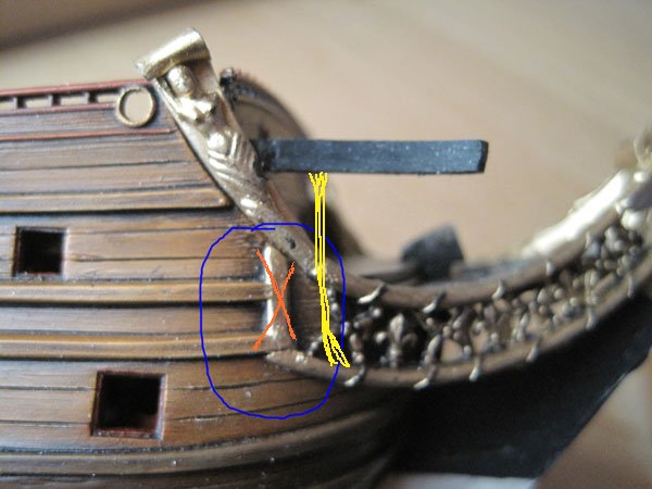

Hallo Schmidt,
also wenn mich meine Augen nicht täuschen ist diese komische Stütze am Bug am Rupf bei deinem Modell auf der Zeichnung nicht zu sehen. Der Kranebalken stützt sich viel mehr auf so einer zarten Stütze von der unteren Galionsdingsbums ab. Was hältst Du davon das goldene vertikale Ding an Deinem Modell vorsichtig verzuschneiden und zu feilen und die Stütze von der unteren Galion zum Krannebalken zu ziehen. Ich hab mal Dein Bild genommen und das so ungefähr reingepfrimelt.
Oliver
152
Mittwoch, 17. Februar 2016, 10:20
Das würde statisch aber keinen Sinn machen: Ein stehendes Knie an den Gallionsregeln würde niemals einen Kranbalken abstützen können, schon gar nicht wenn an diesem ein schwerer Anker hängt. Ich fände da Schmidt's Idee besser, würde allerdings die ober Knieauflagefläche noch etwas vergrößern und nicht bloß eine schmale Stütze anbauen. Dort wo er dieses Knie positionieren will, werden die Kräfte an den Rumpf abgeleitet. Bei der Batavia z. B. sind allerdings keine Knie vorhanden, da kommen die Balken gleich oberhalb des vorderen Backschott raus und sind auf Deck stabil verbolzt/an- bzw. aufgelehnt.
153
Mittwoch, 17. Februar 2016, 10:28
Hallo Drake,
bei dem "Kräftefluss" geb ich Dir recht, ich hab nur mal die Zeichnung versucht zu deuten, vielleicht wurde die Kraft ja in der Galion in dem Rumpf eingeleitet und die dünne Stütze aud dem Bild ist nur die stirnseitige Behübschung.
Oliver
PS: Bei meiner Prince ist die Stütze auch eher so wie Schmidt sie machen will, scheint mir auch etwas logische, aber wie gesagt ich hab nur versucht zu beschreiben wie ich die Zeichnung sehe.
154
Mittwoch, 17. Februar 2016, 10:30
Ich fürchte, ihr habt beide Recht. Oliver in der Deutung der Zeichnung, Chris in Bezug auf die Statik am Original.

Hallo Schmidt,
siehts Du irgend eine Möglichkeit die Stütze hinter die Seite der Galion, also innen zu machen und die Kraft dort in den Rumpf einzuleiten, im Notfall ein recht verbogenes Ding zu schnitzen ? und das ganze dann vorne mit einer Schmuckblende der Zeichnung anzupassen ? Ich würd edie vertikale Stütze auch nicht haben wollen. Es stört meiner Meinung nach den Schwung der Galion, bei meiner Prince läuft die Galion ja direkt in die Stütze des Kranebalkens, im Bausatz war das auch einfach vertikal drangepfrimelt, durch gebogene Leisten und Modelliermasse konnte ich den Schwung aber denm Original recht gut anpassen.
Oliver
156
Mittwoch, 17. Februar 2016, 11:17

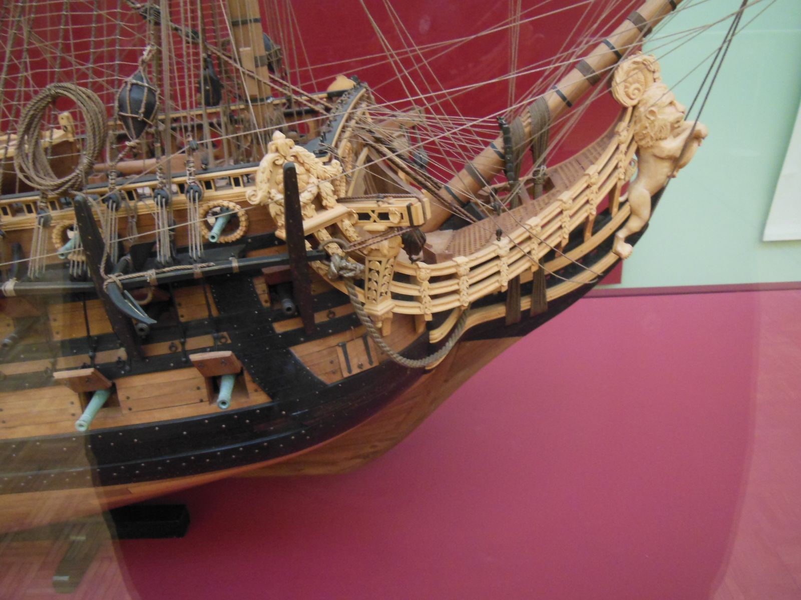

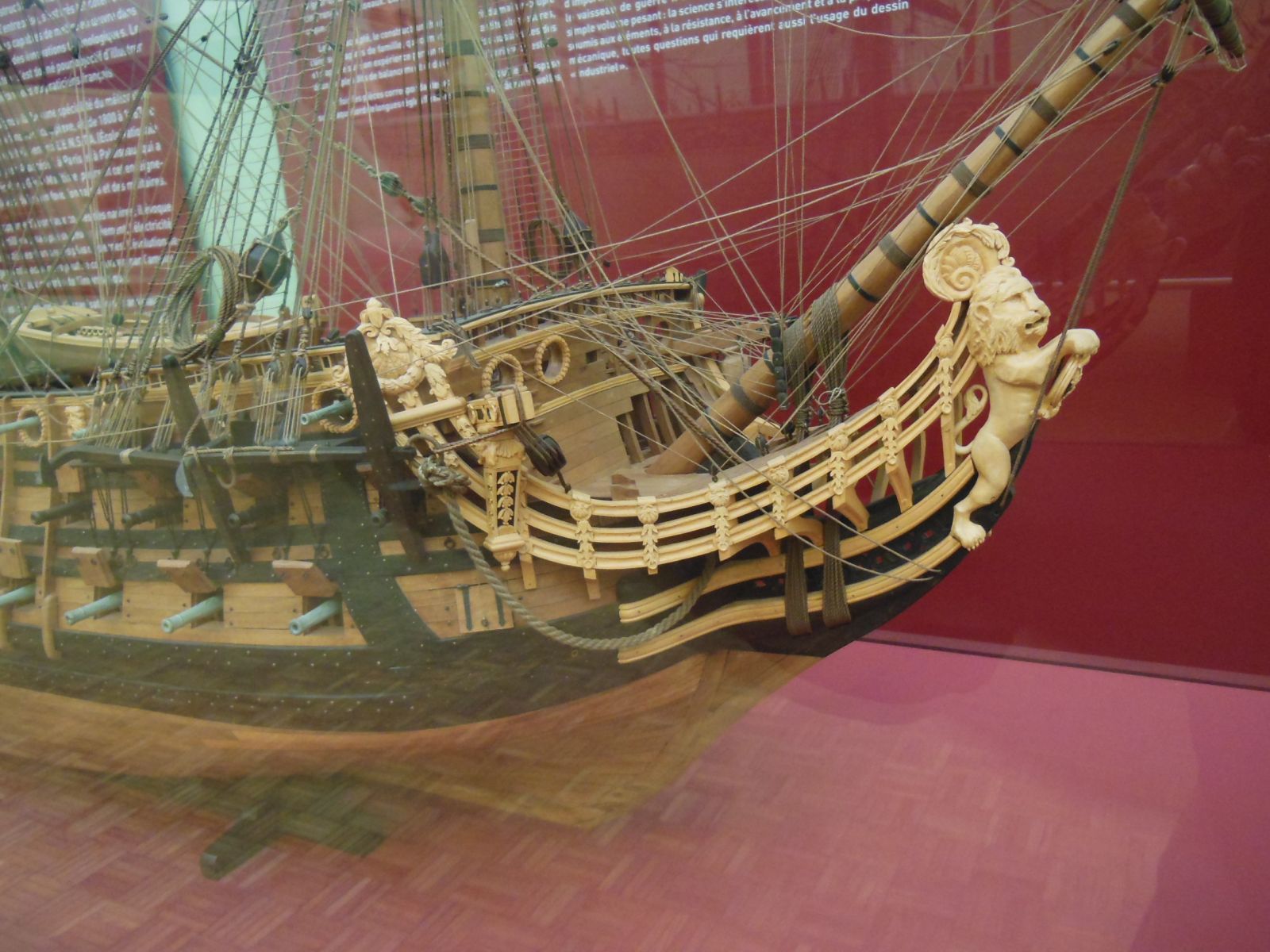

Es ist eine Zwickmühl-Situation zwischen verschiedenen Ansprüchen. Wenn ich den Kranbalken innen abstützen wollte, würde er nicht mehr weit über die Galionsregeln ragen, was er aber sollte.
Hier das Modell aus Toulon, dass eine genaue Umsetzung der Pariser Pläne darstellt (und wohl auch mit ihnen zusammen entstanden ist). Hier sieht man die Interpretation des senkrechten Barkholzes, wie ich sie erstmal übernommen hatte, als ich es vergoldete. Die Kranbalken halte ich für disfunktional.
Hier ein sehr ambitioniertes Holzmodell. Die Kranbalken (nicht gut zu erkennen) stehen in einem sinnvollen Winkel, aber die Abstützung ist nicht mehr als ein Verlegenheitsschnörkel.

kommst Du zwischen oberer und unterer Galionsregel durch ? also oben aussen und unten innen zum Rumpf ? wenn ja dann könnte der Kranebalken in Deinem Sinne gemacht werden. Die Geometrie der Galion ist echt besch...en (nicht Deine Arbeit sondern eben die Geometrie !!!!!)

Bei vielen Schiffen ist der auskragende Anteil des Balkens ausgesprochen kurz um die Hebelwirkung möglichst klein zu halten.
das ist dann oft schon recht knapp an der Bordwand.
ein Teil der Druck-Kräfte wird dann in Deinem Fall schon über die Konstruktion der Schottwand eingeleitet.
der zweite Teil über eine kleinere Stützkonstruktion ...
bei kleineren Schiffen mit kleineren Ankern ist da sogar gar nichts mehr.
Die am anderen Ende auftretenden Zugkräfte wurden wohl über die Decksbalken verteilt.
Eventuell sogar in jedem verbolzt.
Ich werfe den hier in die Waagschale ... kann man erkennbar hochvergrößern ..
https://3.bp.blogspot.com/-cJesM0_UHDw/T…c/s1600/001.png
Beim abgebildeten 45 Grad Winkel in etwa gegen die Ecke Bordwand/Schott könnte das gut halten.
Es ist auch nicht so flach wie beim historischen Modell.
Da Du eine etwas andere Geometrie hast ... bestimmt hat die Galion eine etwas andere Kurve und auch andere Höhen ...
bleibt Dir nichts anderes als eine best passende Lösung zu genau Deinem Fall zu improvisieren

Das oben gezeigte Holzmodell hält sich an die Interpretation, die der verlinkte Plan zeigt. Ich kann aber weder auf dem Plan noch auf dem Foto des Modells genau erkennen, wo das Knie tatsächlich befestigt sein soll. Am Heller-Modell gibt es dafür keinen Platz, es sei denn, man wollte das Knie auf dem Bau der Meerjungfrau befestigen. Ich werde weiter improvisieren...

Allerdings sieht es nach alldem so aus, als müsste ich das "senkrechte Barkholz" entfernen, um die Stützen angemessen auf der unteren Galionsregel zu befestigen. Mist. Ich will mir eigentlich nicht die Bordwand ruinieren...
166
Mittwoch, 17. Februar 2016, 20:51
Schmidt, mach die vertikale Stütze weg, hab ich doch gleich vorgeschlagen, Du kannst das doch :ok:
