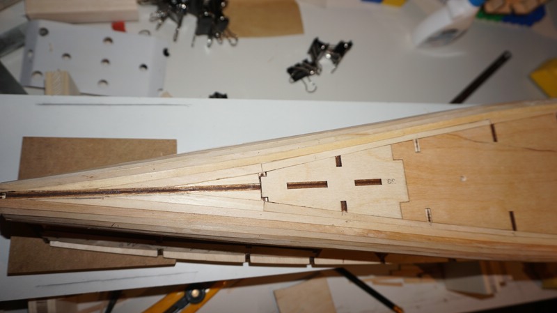

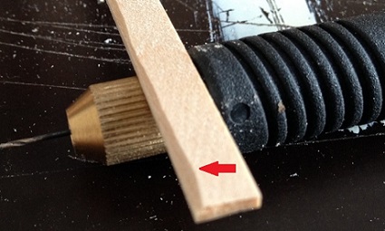

Ich habe schiefe Seiten an die Beplankung gemacht.
Das ist genug, um zu biegen.
Gruße aus die Niederlande, Reinhart; :kaffee:

Ich kann leider nicht erkennen, wo Du diese angeblich schiefen Teile angebracht hast.
Grüße aus Krefeld, Rolf :ok:

Rolf,
Das ist nur eine plank von 5x1.5 mm
Nog ein Bild:

Peter,
Ich benutze auch 5mm Leisten.

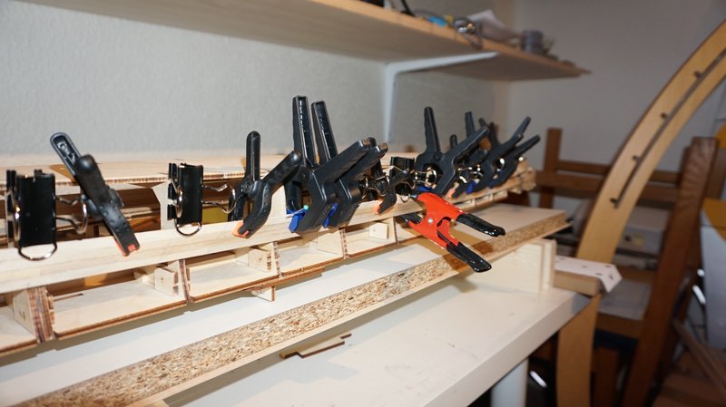

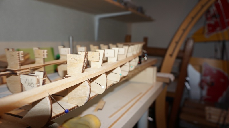

159
Freitag, 26. Februar 2016, 13:48

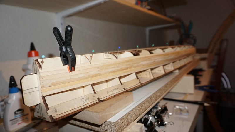

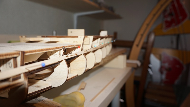

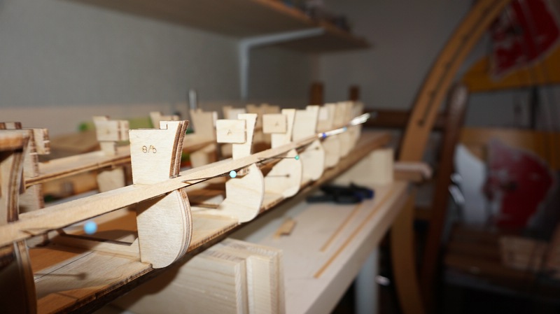

Mann, ist das ne freudlose Arbeit....... beplanken.... :cracy:

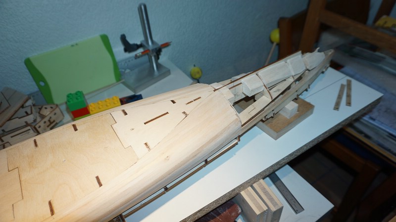

Ich beschränke mich momentan nur aufs Hauptschiff das Heck lasse ich mal aussen vor, bis die Balsablöcke kommen, müssten eigentlich heute kommen....
Was ich damit meine........hier...
Habe mal provisorisch ne Leiste an den senkrechten Kiel gehalten und ne Linie gezogen. Wenn ich jetzt von unten mit den Leisten komme wird immer mehr die Stirnseite der Leiste an den Kiel kommen und da ist kein Halt, also muss da etwas hin um die Leisten aufzufangen. Ich erinnerte mich an die PE und da hatten wir Balsaklötzcher zwischen den Spanten. Das mache ich jetzt auch und die Leisten haben wieder eine Auflagefläche.... später mehr...
Grüsse aus RÜSSELSHEIM
Im Bau : Hachette U 96 1:48

160
Freitag, 26. Februar 2016, 13:59
Peter,
Ich hab ein wenig Angst.
Diese gepresste Platte, auf der zwei Stützen!
Biegte die nicht durch?
Im Bau: HMS Hood 1:200
Im Bau: DKM Bismarck 1:200
DKM Prinz Eugen 1:200 (Ausgaben 1-83, noch verpackt)
Ein Traum, selbst bau von Zeichnung: HMS Suffolk und HMS Cossack
161
Freitag, 26. Februar 2016, 14:15
Keine Angst, die Platte steht auf drei Stützen und die Platte ist 30mm dick.....

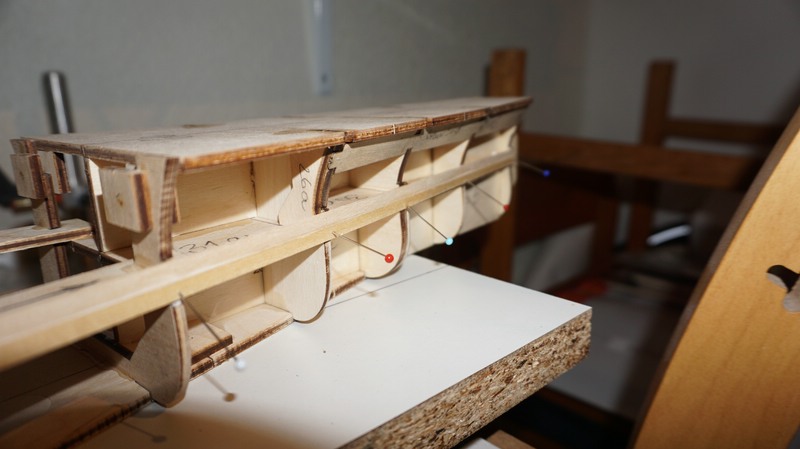

Dies von Amati, ist auch ein gutes Werkzeug für die beplankung zu biegen:
Die andere Seite von die Leiste ist ohne Ausklinken!

eine gute Idee mit den Balsaklötzen! Habe mir extra für die Bismarck Balsaleisten gekauft, aber wurden dann doch nicht gebraucht...Ging ohne doch ganz gut.
Ja da sagst du was! Die Beplankung macht anfangs noch "Freud" und endet später dann ins freudlose^^ Also ich bin froh, wenn sich die zweite Beplankung dem Ende neigt!

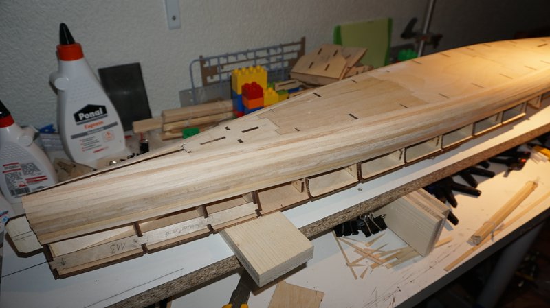

165
Samstag, 27. Februar 2016, 17:09
Hallo Miteinander....

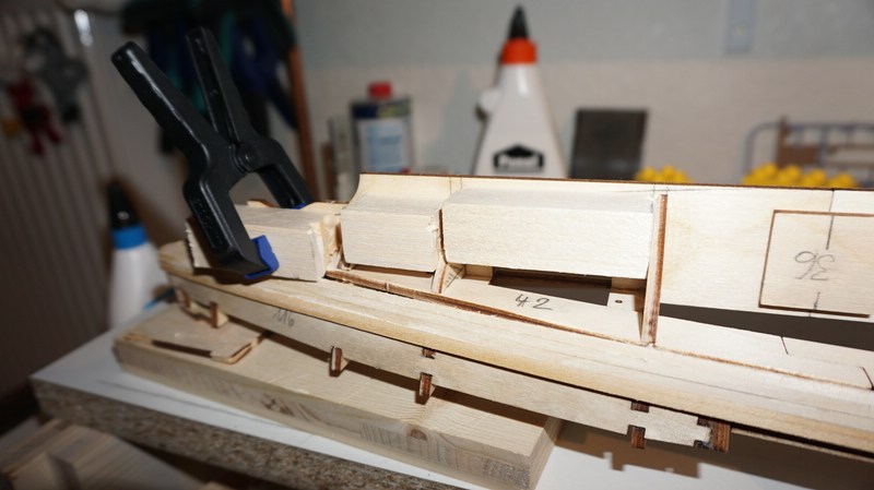

In der Modellecke hat sich wieder etwas getan. Die Balsaklötzcher sind eingeleimt und die Bordwand wächst. Jetzt komme ich in Bereiche, da wird der Radius enger und ich muss die Latten anfasen damit keine Schlitze entstehen.........
Der kleine Balsahobel wurde von mir mit der Schneide nach oben in einen kleinen Schraubstock gespannt, damit kann ich jetzt die Leisten gut anfasen..
Die eingeleimten Balsaklötzcher werden nach dem Trocknen, der Kontur nach geschliffen um eine korrekte Auflagefläche für die Latten am senkrechten Kiel zu schaffen..
Wieder eine Reihe rechts und links mehr und ich nähere mich dem Kiel..........Wichtig für mich ist das ich die Leisten re und li gleichzeitig hochziehe......Gibt dem Verzug des Schiffes keine Chance......

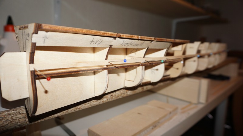

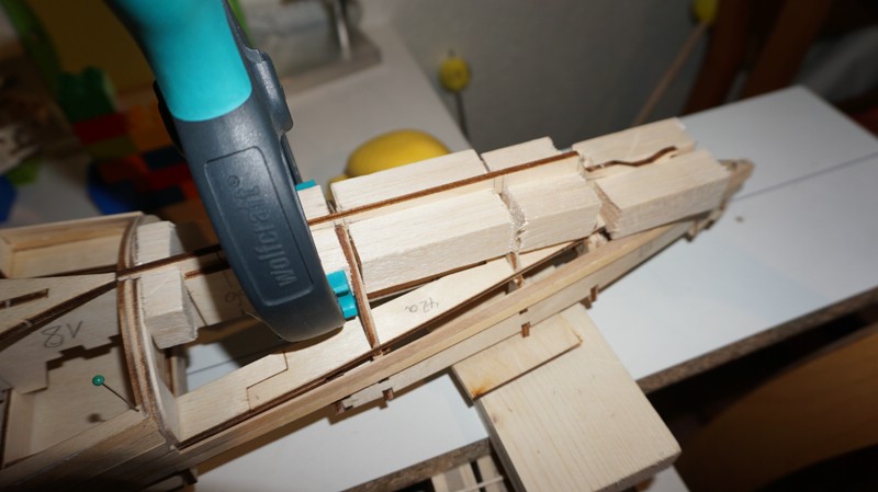

Sonntag, 28. Februar 2016, 10:19
Morsche Rolf,
Genau diese Möglichkeit kenne ich auch, aber du weisst ich liebe Balsa Klötzcher und das bissche schnitze und feile ist ein beliebtes add on für mich. Ausserdem finde ich, habe ich dann in diesem Bereich eine grössere Auflagefläche und einen stabilen Kontakt zum Holz..... :ok:

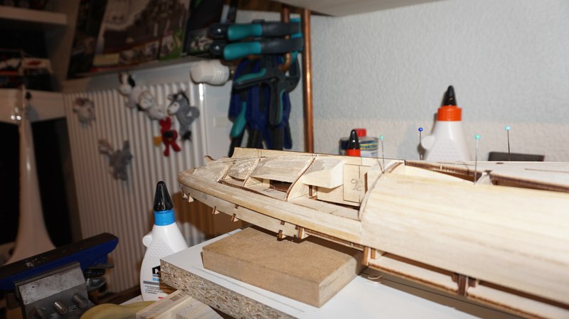

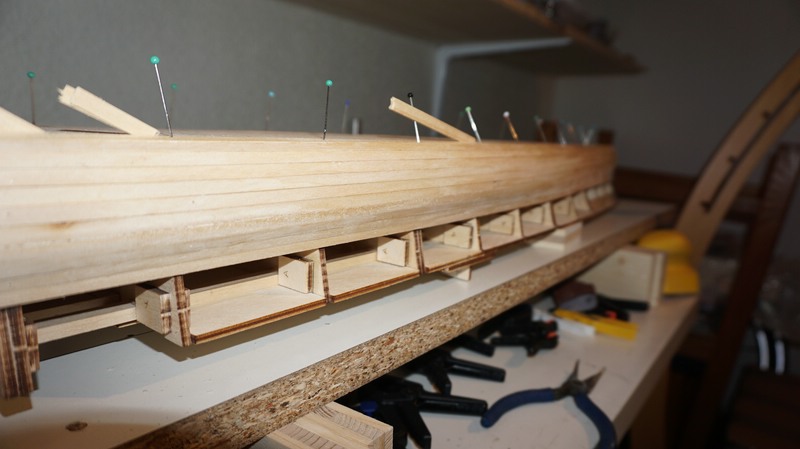

Montag, 29. Februar 2016, 18:06
Ein Hallo aus der Modellbauecke...
Baustufe 26.....
Erste Beplankungsstufe vom Wasserpass bis zur Kielplatte. Das Heck habe ich noch ausgespart, da ich noch die Balsaklötzcher bearbeiten muss.....
Die zweite Beplankungsstufe wird ab Heft 31 losgehen und zwar mit 1mm dicken Latten....
Die nächste Aktion wird sein die Klötzcher zu beschleifen, sodass ich dann die Heckleisten hochziehen kann.....
