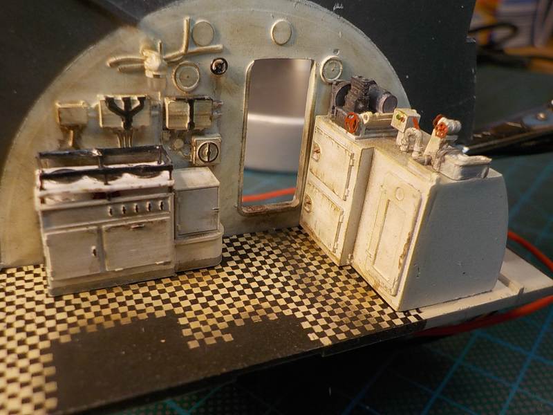

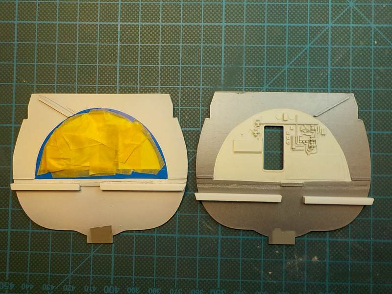

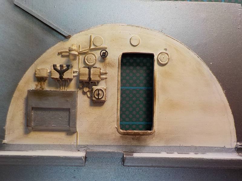

Die Schotwände der Kombüse wurden maskiert und in Stahlgrau lackiert. Unter dem Kombüsenboden habe ich quadr. Kunststoffprofile aufgeklebt, um dem Kombüsenboden einfacher anzukleben.
Dann ging es an das Altern der Schotwände.Ich hoffe ihr stosst Euch nicht an der dreckigen Küche….aber nach all den Jahren hat hier der Smut ganze Arbeit geleistet!!
Leider wird durch den schmalen Einfallswinkel später nicht mehr so viel zu sehen sein…..aber schauen wir mal…..

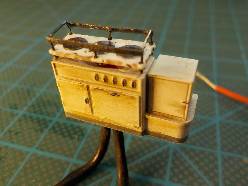

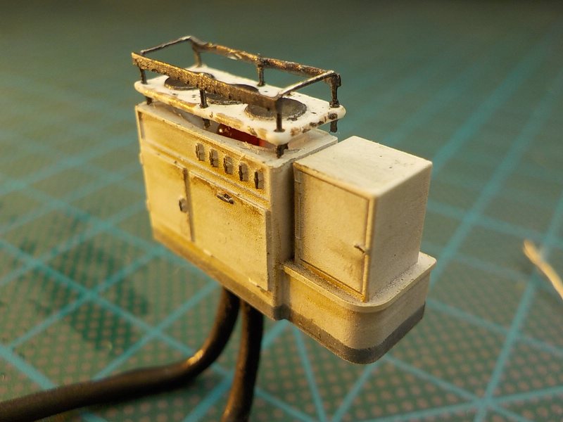

Dann habe ich mich dem Metallrahmen am Herd gewidmet, welcher die Töpfe am Platz halten musste.Dieser wurde aus 0,35 mm Draht und PE-Resten hergestellt. Das Löten dieses kleinen Gebildes war nerventötend – hier gelötet, dort gelöst - ….und nach 3 Neuanfängen und Anschaffung einer vernünftigen Lötstation hatte ich den Dreh raus.

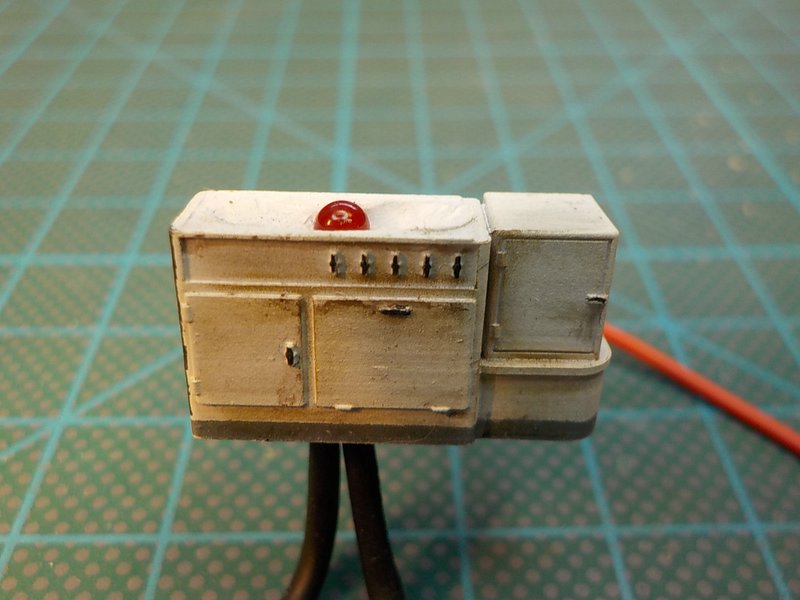

Jetzt kam der Herd in das Spiel. Erst wollte ich hier eine MicroSMD einbauen, diese hatte mir aber bei einer Leuchtprobe von der Ausleuchtung unter den Herdplatten nicht gefallen. Somit kam ein LED mit Durchmesser von 2 mm zum Einsatz.
Danach wurde der angerostete, verdreckte, angekleckerte Rahmen samt Platte (aus 0,5 mm Sheet) aufgesetzt.
Die Herdplatten sind aus 0,2 mm Sheet mit Lochzange ausgestanzt.

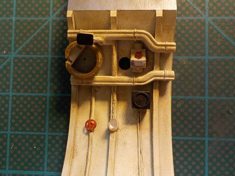

Der sektionale Druckkörper wurde mit Elektroleitungen (Bleidraht 0,2) Wasserleitung 0,5 mm (ebenfalls Bleidraht) selbstgedrehtes Lämpchen und PE-Teilen aufgewertet und dementsprechend gealtert.

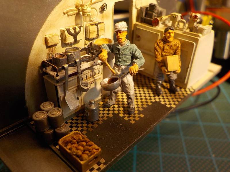

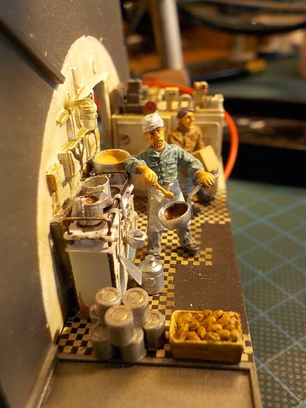

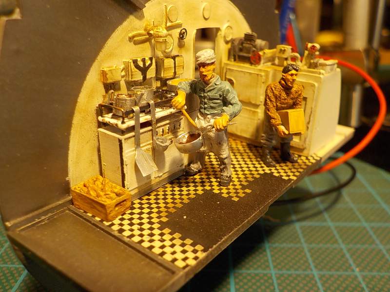

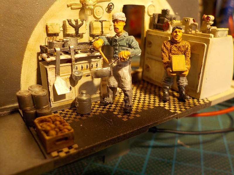

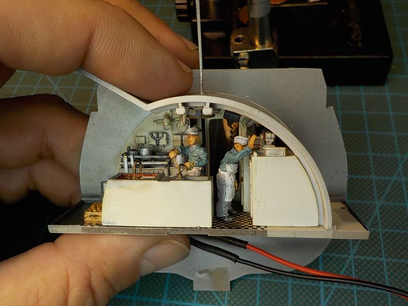

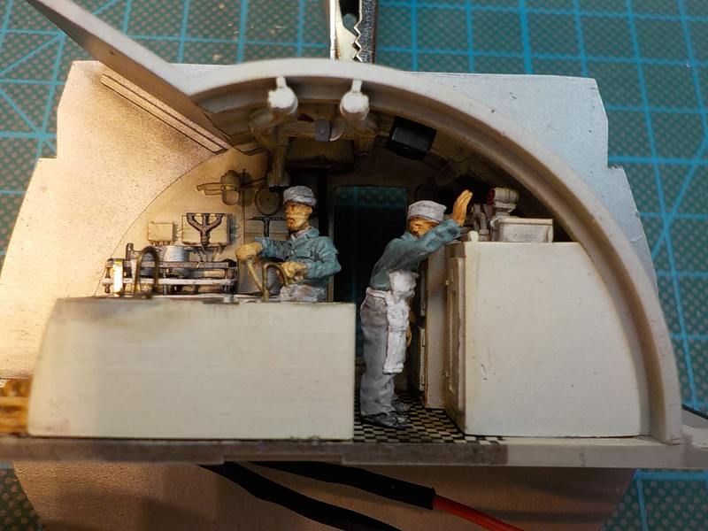

Weiter ging es heute mit dem Verkleben der ersten Schotwand (für die bisherigen Fotos war immer alles nur getaped) und dem Einbau des Herdes und Kühlschrank.

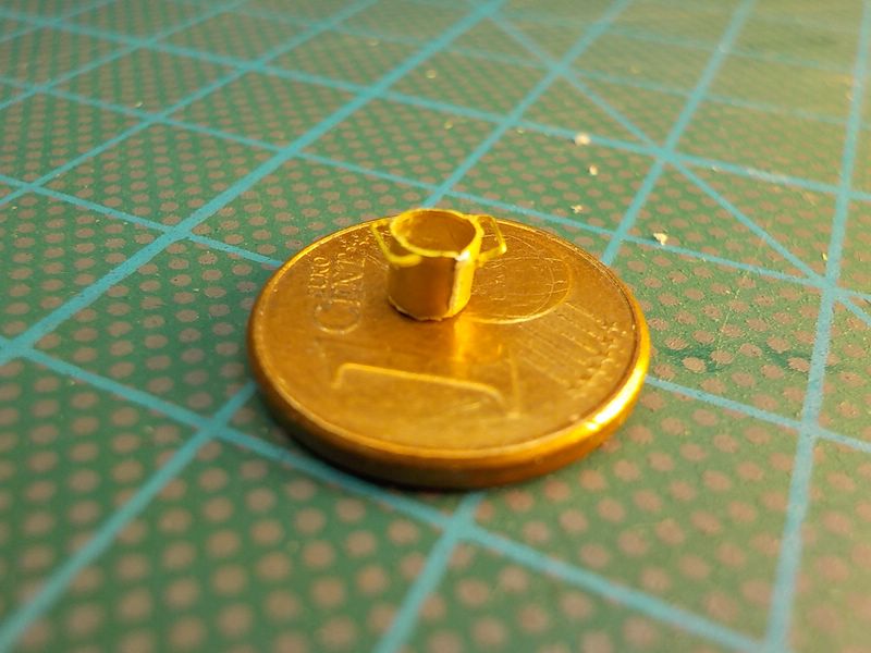

Danach habe ich begonnen, ein paar Utensilien selbst herzustellen.
Erwähnenswert ist vielleicht der mittlere Topf aus PE-Resten.
Ein kleines Rechteck herausgeschnitten, um einen 3 mm Bohrer gewickelt und danach zusammengelötet. Der Topfboden wurde ebenfalls aus Pe-Rest gestanzt und mit Superkleber (die Henkel ebenfalls) angeklebt. Voila…..nix für Grobmotoriker!
Die Einrichtung beginnt. Selbstgedrehte Konservendosen, Großer Wender für das Bratbecken, selbstgebaute Lampe über Herd, kleiner Henkeltopf zum Kaffeekochen…
Und Schwupps, schon ist auch der Smut da…..selbstgebaute Bratpfanne und Kochlöffel, Suppenschöpfer, Kiste mit Kartoffeln und Milchkanne ( von Black Dog),

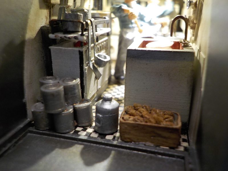

So in etwa wird einmal der Einblickwinkel in die Kombüse werden….
Ein letztes Foto mit Seitenansicht…denn als nächstes wird hier dichtgemacht!
Das war´s für heute……Fortsetzung folgt kommendes Wochenende…. Morgen wieder die reale Baustelle,
Gruß, Gustav

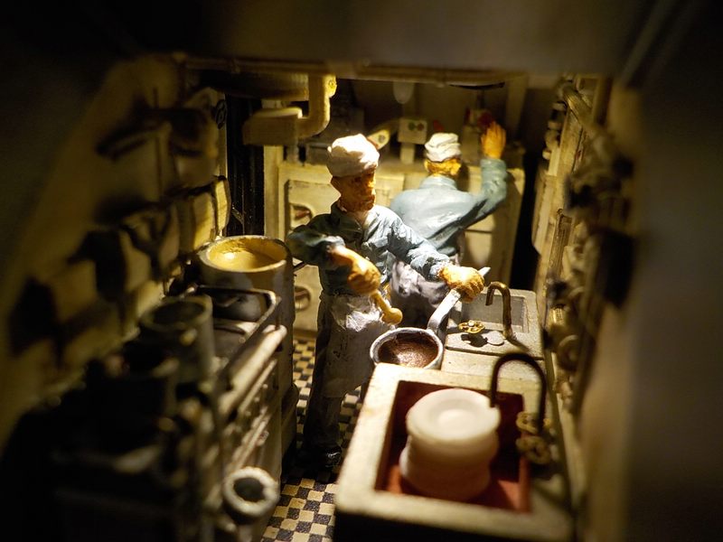

@ Ray….. musst Du mich gleich verraten, das die Kombüse vom Gastro-Küchenausstatter kommt!! ..

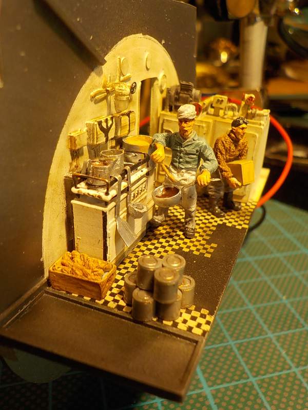

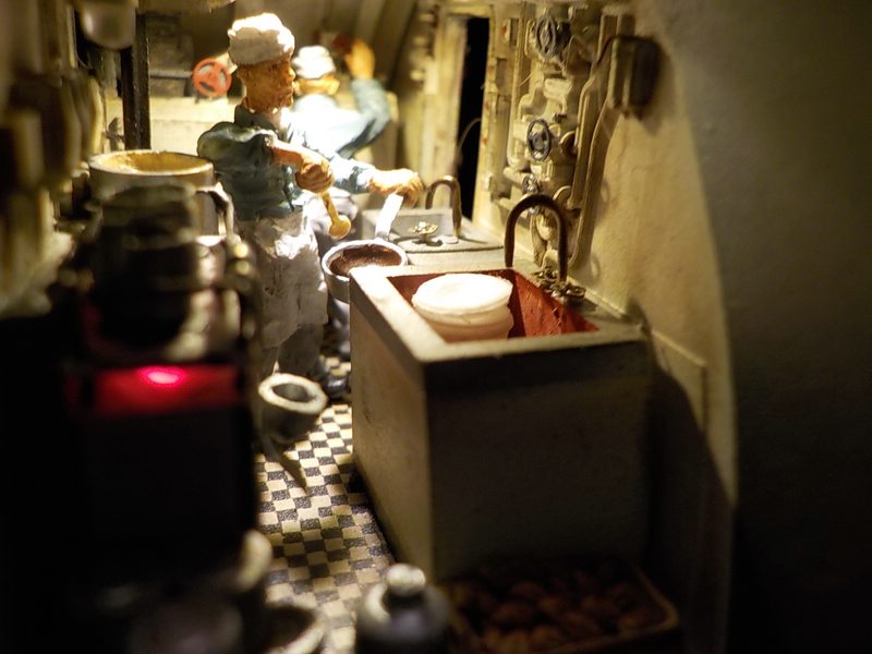

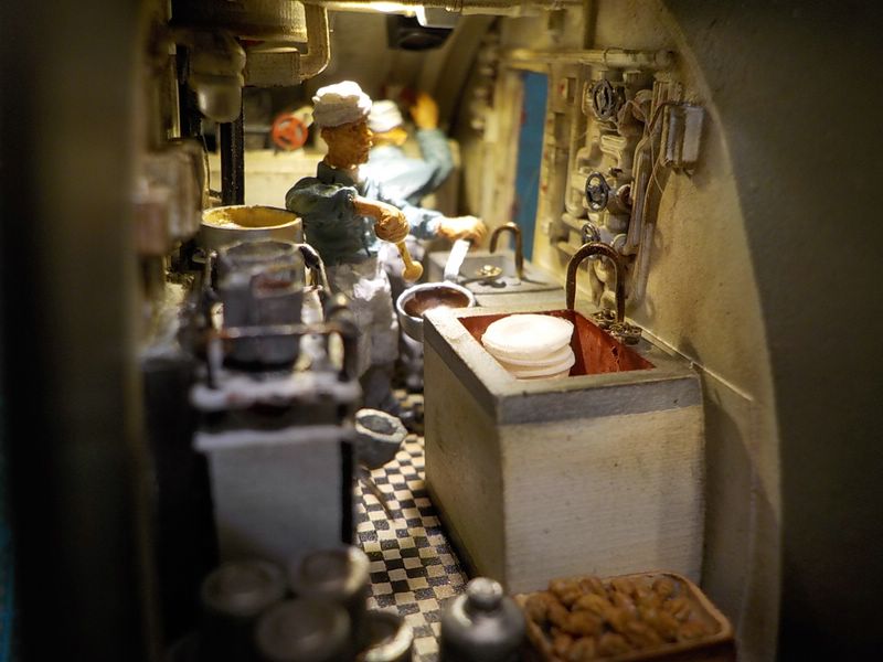

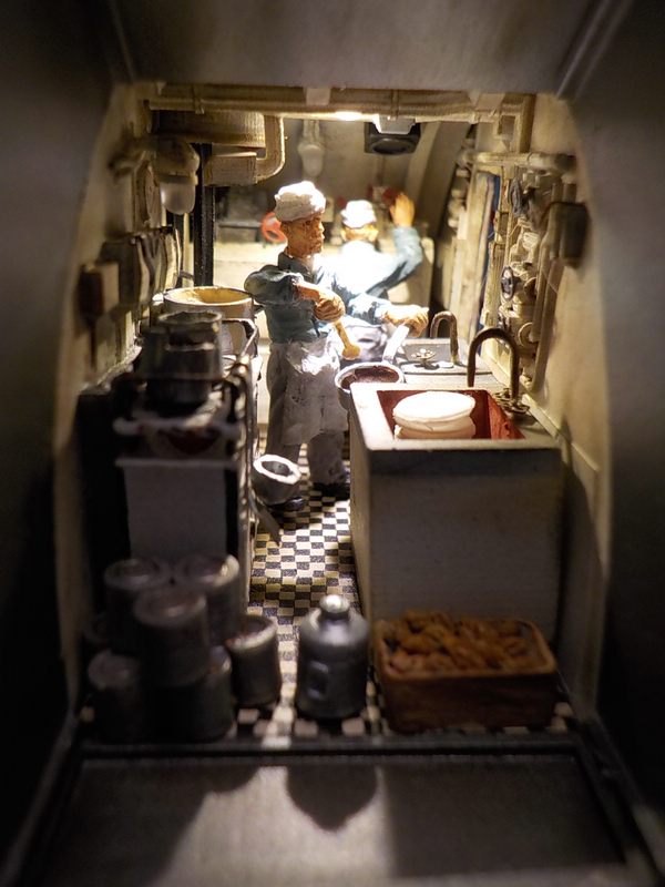

Weiter geht’s…. Wie sich nach dem Einbringen der Spüle gezeigt hat, ist das Szenario hier etwas zu verändern – enorme Platzprobleme – nix für Klaustrophobiker….Der Schlepp-Heini mit dem schönen Pullover musste weichen und wurde an einen anderen Ort im Boot befohlen…dafür kam der Hilfskoch und checked das Kühlaggregat….
Die Druckhülle wurde auf die Schottwand von aussen verklebt, um hier nichts zu versauen!!
Nach dem Verschluss durch die 2. Schottwand habe ich dieses Bild gemacht, welches mich etwas skeptisch macht, ob der Verlauf der Aussenkanten dann tatsächlich mit dem Boot übereinstimmen…….hmmm…..wir werden das später herausfinden….

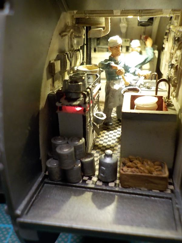

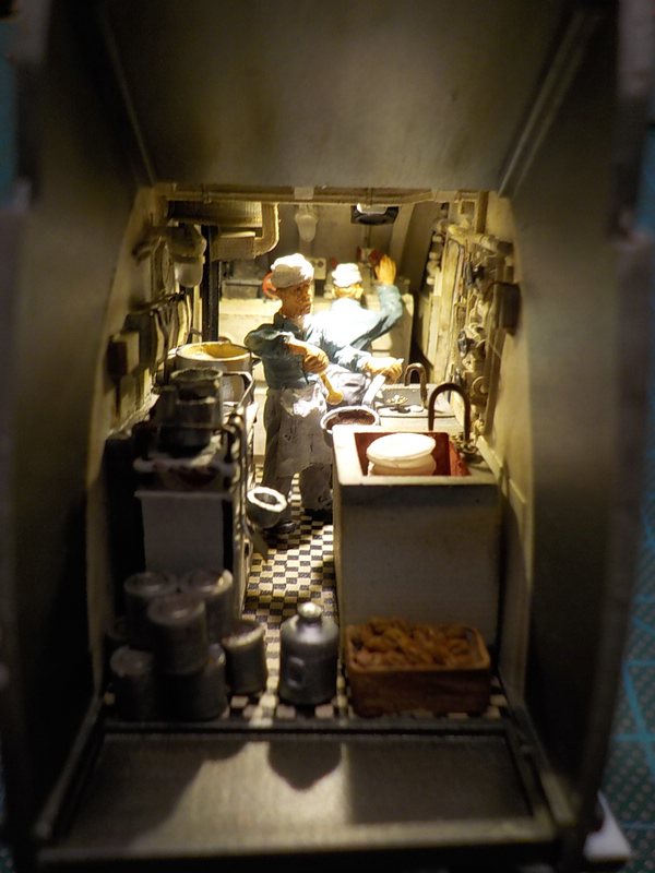

Hier nun die fertige Kombüse im „Düster-Look“ !

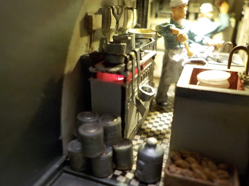

Und dann eben mit Beleuchtung
Alarm !!! …… Meldung an den Kommandanten…..das Gas ist ALLE !!!!
Verdammt…. Was ist das denn…. bei der Einbauprobe ging´s noch ….
Grübel……Einzeltest der Lämpchen ergab – rotes LED hinüber……na Bravo…..
Der Smut ist Sauer….. und schickt den Heini in den „Keller“ … um den Schaden zu beheben….
…..lässt sich nur mehr von „Unten“ bearbeiten…..
Jetzt brauche ich den ganzen Topf Schokopudding für meine Nerven!...Rotes , verklebtes Led rausoperieren – neues Einsetzen…….
Fortsetzung folgt……
Gruß Gustav

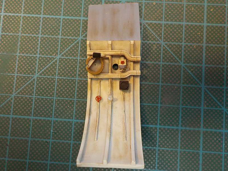

Nun, nach dem Leuchtdebakel vom letzten Mal kann ich nun melden: Operatation des Herdes gelungen. Da die LED im Herd eingeklebt war...(das mach ich in Zukunft nicht mehr) musste ich mich von unten durch den Kombüsenboden in den Herd einfräsen…. Immer mit dem Angstschweiss, jeden Moment wo herauszubrechen …..
Keine Ahnng, warum das Lämpchen seinen Dienst verweigerte…Ende gut Alles gut…mit diesen Bildern verabschiedet sich die Kombüse bis auf weiteres….

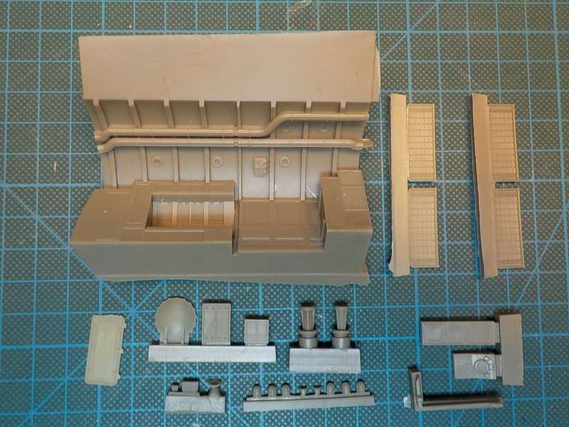

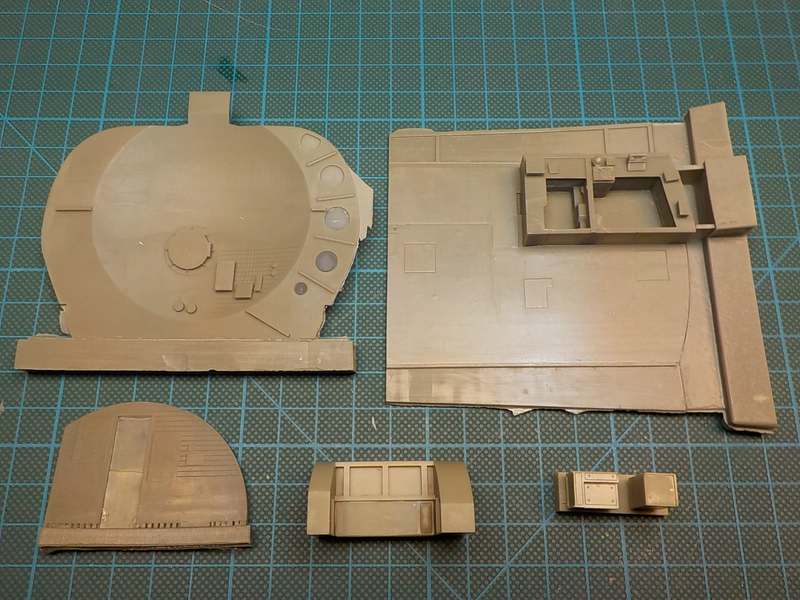

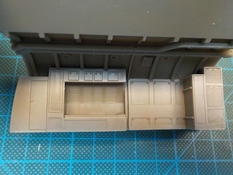

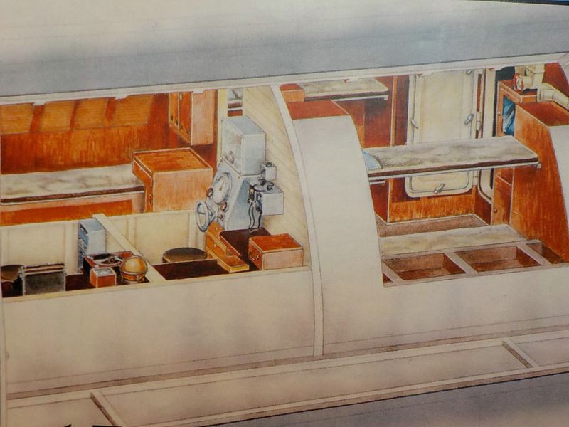

Als nächste Sektion im Boot ist das Kapitän´s und Offiziers-Quatier samt Funk- und Horchraum an der Reihe.
Der Bausatz besteht aus:
Die Details sind hier gut herausgearbeitet.
Trotzdem habe ich auch hier viel Spielraum, mich wieder auf meine Weise „auszutoben“….
Da muss aber jetzt noch kräftig recherchiert werden…..
Wenn jemand von euch da draußen Fotos darüber hat, bitte lasst es mich wissen….
