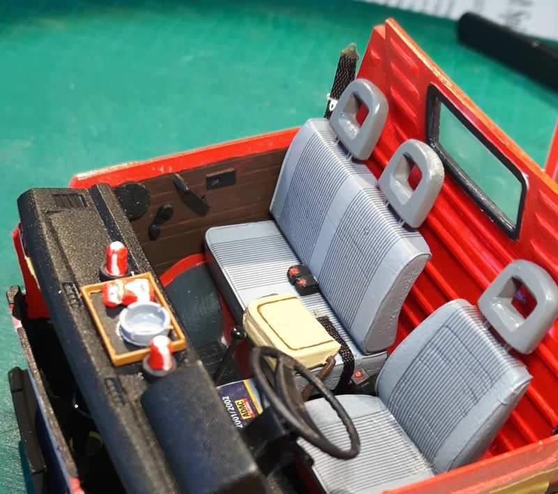

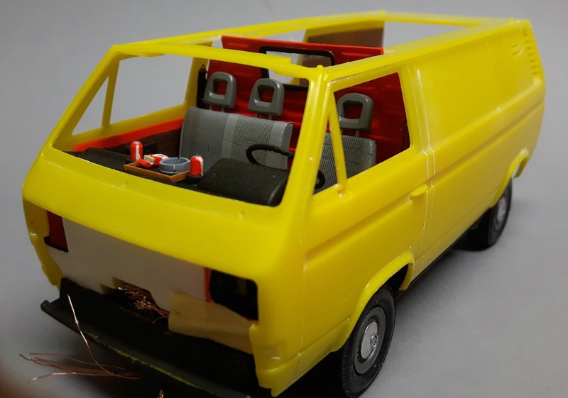

Heute ist der Zusammenbau der Fahrerkabine dran.
Zunächst wurde das Armaturenbrett entgültig befestigt.
Da der Atlas für die Ablage doch etwas zu groß war, wurde er einfach auf den Boden geschmissen.
Die Ablage hat dafür, da Ablagen selten leer sind, ein Handtuch bekommen.
Das war im Sommer ohnehin immer nützlich, da es bei dem T3 im gesetzten Alter eigentlich nur 2 Temperaturstufen gab.
Knallheiss im Sommer und arschkalt im Winter.

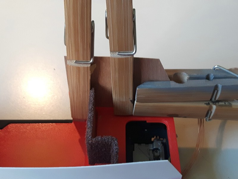

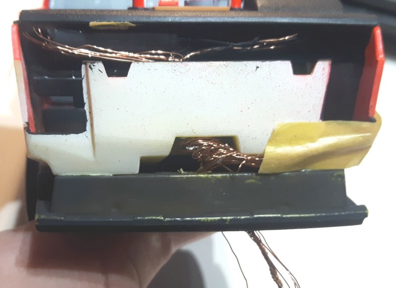

Anschließend wurde die Trennwand mit 2k-Kleber an die Sitzunterlagen geklebt.
Nach der Aushärtung wurde die Wand mit 2 Zahnstochern in der exakten senkrechten Position fixiert und die Verbindungen zur den Seiten ebenfalls mit 2k-Kleber verklebt.
Da der Kleber glasklar aushärtet, konnte ich mir die Nachlackierung sparen.
Dann wurden die Innenverkleidungen im Laderaum angebracht.
Für die Anpassung des Teppichs im Laderaum müssen sie fest sitzen.
Nach der Durchtrocknung wurden die Gurte auf die passende Länge geschnitten.
Danach haben sie ihren Platz am jeweiligen Sitz bekommen.
Das obere Ende wird später an der Karosse verklebt.
Zuerst die Fahrerseite mit Gurt, Sitz und Gurtschloss.
Anschließend die Beifahrerseite mit Gurt, Sitz und Handtasche.
Damit ist die Fahrerkabine vorerst fertig.
Die Seitenscheiben werden erst kurz vor dem Verbauen der Karosse eingesetzt.
Bis dann. :wink:

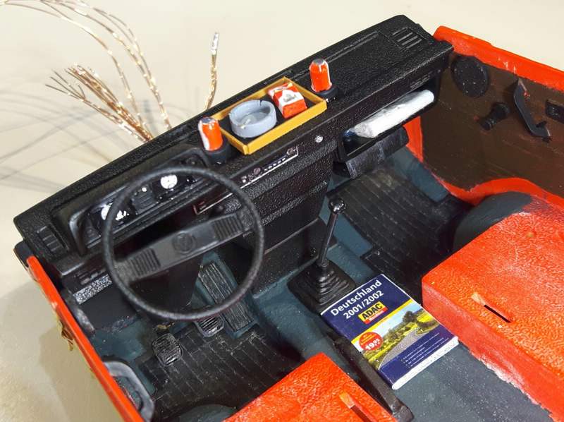

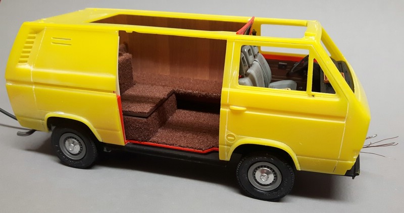

heute abend nur ein kurzes Update.

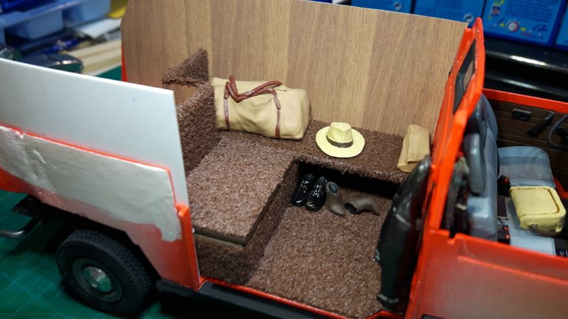

Es wird wohnlich.
Der Teppich ist gelegt.
Kiste und Liege sind eingebaut.
Diverse Utensilien haben ihren Platz gefunden.
Auf eigenen Gummis steht der T3 nun auch.
Hier die Bilder.

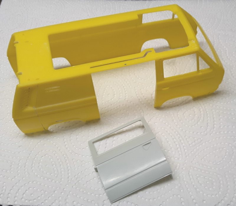

bisher hatte ich schon ein paar Mal gelesen, dass eine weiße Lackierung gar nicht so einfach ist.
Das kann ich nun durchaus bestätigen. :)
Nach 3 Schichten Vallejo Weiß habe ich beim Zusammensetzen für das Abkleben der unteren Kontur festgestellt, dass die Schiebetür immer noch etwas grauer als die übrige Karosse war.
Also habe ich der Schiebetür eine weitere Schicht Weiß spendiert.
Allerdings war danach die Schiebetür deutlich heller. ;(
Nachdem die Karosse auch noch eine 4. Schicht bekommen hat, passt es jetzt überein.
Fürs Abkleben muss aber noch etwas Zeit zum Trocknen investiert werden.

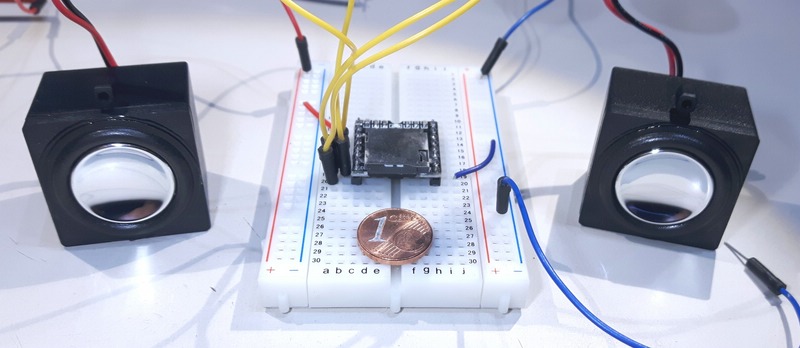

Zwischenzeitig ist die Lautsprecheranlage für die Base eingetroffen.

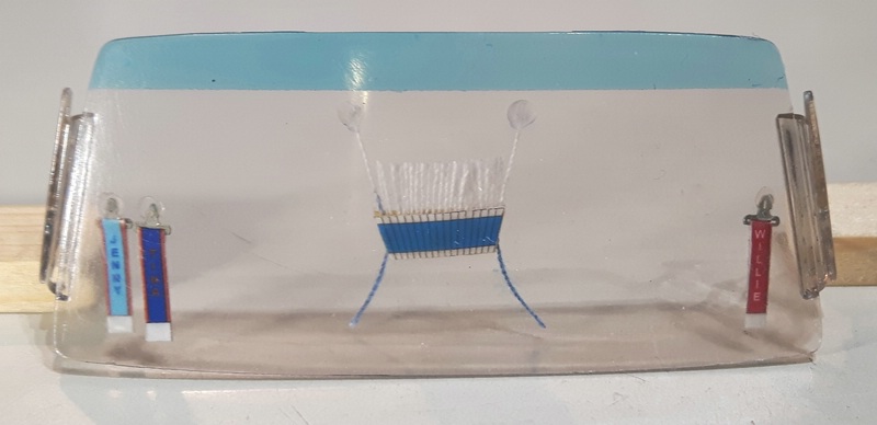

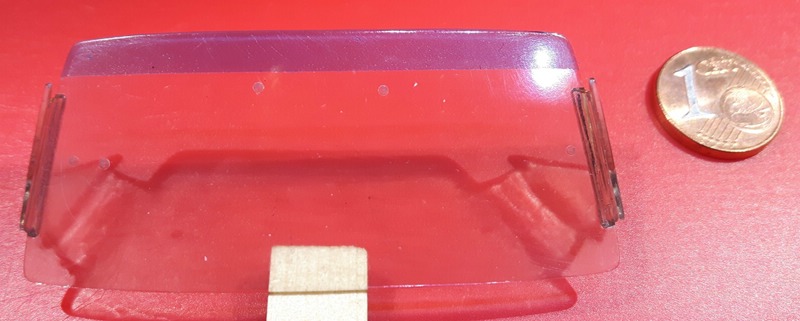

Nun war die Frontscheibe dran, die schon mit Tamiya Clear Blue den Blaukeil erhalten hat.

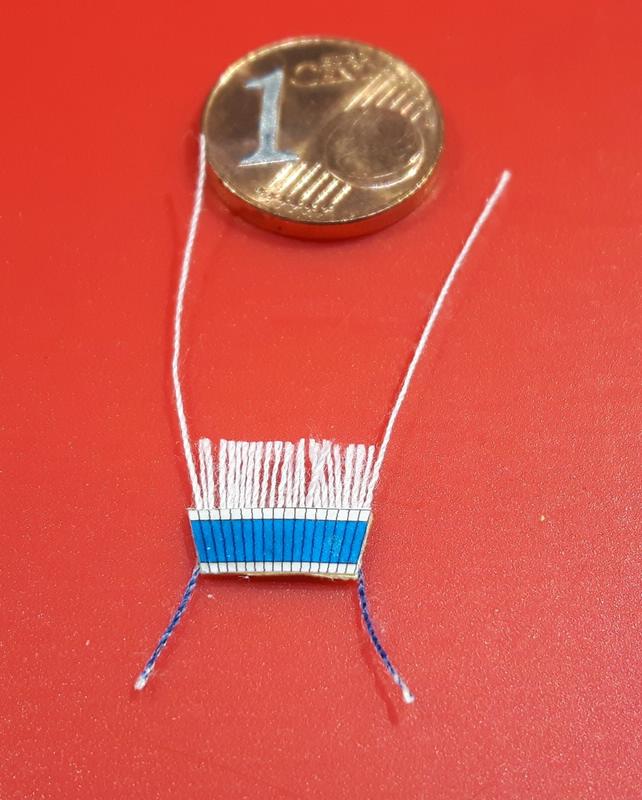

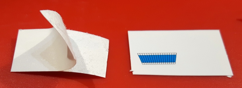

An der Frontscheibe des Originals hängt noch einiges Dekomaterial, dass noch fürs Modell anzufertigen war.

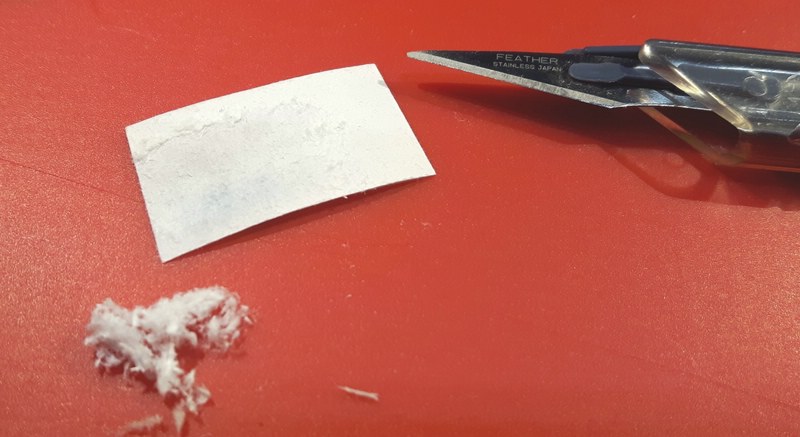

Dazu habe ich die Indianerhaube und die Namensschilder mit Corel entworfen und auf Fotopapier gedruckt.
Da das Fotopapier natürlich viel zu dick ist, wurde zunächst das Trägermaterial grob abgespleißt.
Danach wurde der Rest des Trägermaterials mit einem scharfen Skalpell vorsichtig abgeschabt, bis nur noch die Fotoschicht übrig blieb.

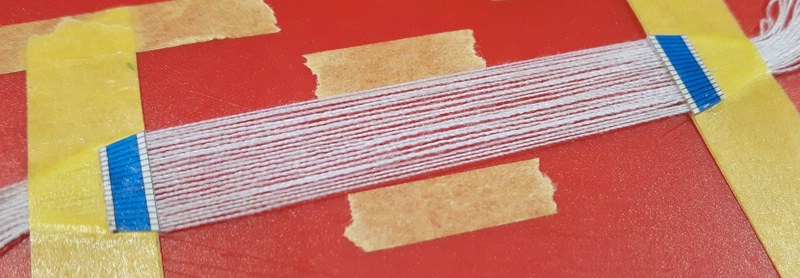

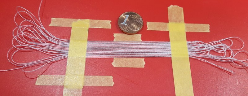

Aus Ermangelung an Federn im passenden Maßstab musste für die Haube ein Ersatz her.
Nach ein wenig Kramen in der Nähkiste wurde dafür weißes Nähgarn auserkoren.
Das Garn wurde auf Maskierband immer wechselseitig eng nebeneinander drapiert.
Nach Erreichen der erforderlichen Breite wurde das Garnpaket mit einer 2. Lage Tape fixiert.
Dann wurde auf das Tape das zugeschnittene Haubenteil geklebt.
Sicherheitshalber habe ich gleich 2 Stück davon angefertigt.
Danach wurden die Garnstreifen in der Mitte geteilt und auf die Rückseite das Gegenstück für das Haubenteil geklebt.
Nach dem entgültigen Zuschneiden der Mittelfasern sieht es schon nach Haube aus.
Die beiden Endfasern dienen dann zum Befestigen an der Scheibe.

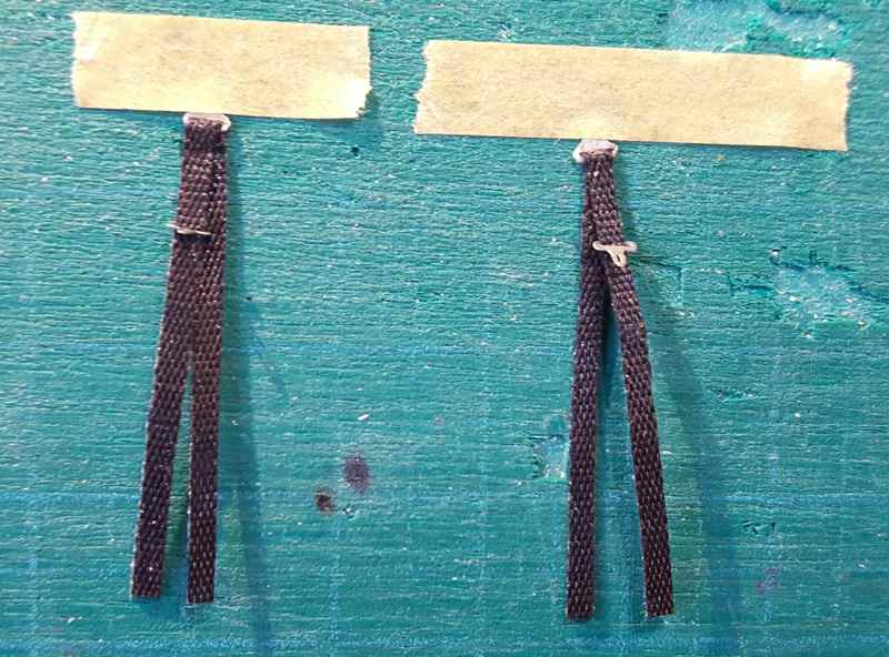

Die Namensschilder wurden nach dem gleichen Muster angefertigt, nur das zur Befestigung Ätzteile für Sicherheitsgurte benutzt wurden.
Für die Nachbildung der Saugnäpfe habe ich zunächst an den entsprechenden Positionen eine Anbohrung mit einem 1mm-Bohrer vorgenommen.
Auf diese Punkte wurde mit einem Zahnstocher Weißleimpunkte aufgebracht.
Dort hinein kamen die Endfasern der Haube, sowie die Halterungen der Namensschilder.
Und hier nun das Endergebnis.

G E N I A L .
Ich arbeite noch an der anderen Ansteuerung - Du hast das "Radio" aber gut zum Laufen gebracht!

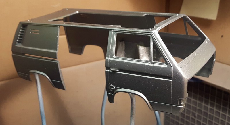

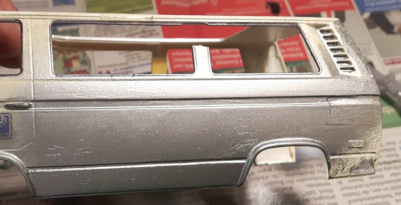

Hallo Leute,
gestern war Lacktag für die untere Kontur der Karosse.
Zunächst stand das Abkleben auf dem Programm.
Nach dem Lackieren und Trocknen dann das übliche gespannte Gefühl beim Auspacken.
Die erste Seite war ok.
Bei der 2. Seite dann der Frustausbruch.
Das kann doch wohl nicht wahr sein. :bang: :bang:
Vor dem Einpacken sah die Lackierung gleichmäßig aus.
Und jetzt ist die Schiebetür schon wieder grau. :motz: :motz: :motz:
Bei aller Frickelei mit den ganzen Zubehörteilen kann die Entscheidung nur heißen:
DAS GEHT GAR NICHT !!!!!!!!!!!!!!! :du:
Also nachsitzen, die Karosse und die Schiebetür ab ins Dowanol und von vorn.
Nur diesmal mit einer anderen Grundierung.
Dafür habe ich mir ein paar Tips von Bernd (Truckoldi) geben lassen, der schon so einige Modelle in Weiß lackiert hat.
Bis bald mit einem hoffentlich besseren Ergebnis. :wink:
Willie

Guten Morgen Gemeinde,
meiner T3-Karosse geht es jetzt wie mir.
Der erste Lack ist ab! :abhau:
Jetzt dürfen die beiden Teile noch einen Tag richtig ausdünsten.
Derweil habe ich an meinem Schrottmodell mit verschiedenfarbigen Untergründen mal 2 Versuche mit den Farben durchgeführt , die ich im Vorrat habe.
Dabei wurde bewußt keine Reinigung oder sonstige Vorbehandlung des Untergrundes vorgenommen.
Grundierung mit Vallejo Primer und Grundierung nach Bernds Methode mit Revell Enamel Eisen 91.
Nach einer dünnen Schicht sieht man schon einen deutlichen Unterschied.
Der Primer ist noch durchsichtig.
Das alte Decal ist noch deutlich sichtbar.
Eisen 91 dagegen deckt sofort, trotz Schmutz, weißem und grünem Untergrund und dem Tapestück am Heck.
Also werde ich wohl zunächst Bernds Methode anwenden.
Trotzdem vielen Dank für alle anderen Hinweise. :hand:
Bis dann. :wink:
Willie

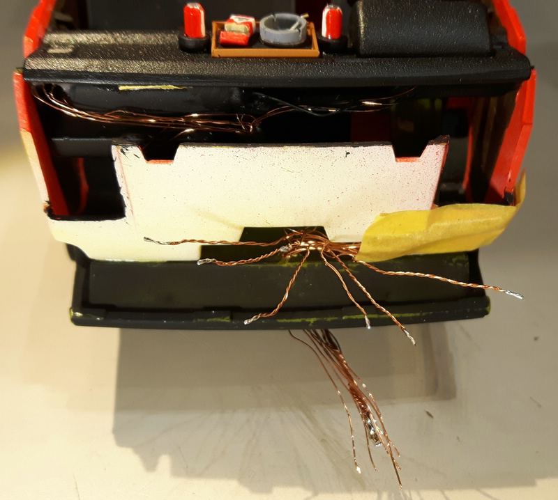

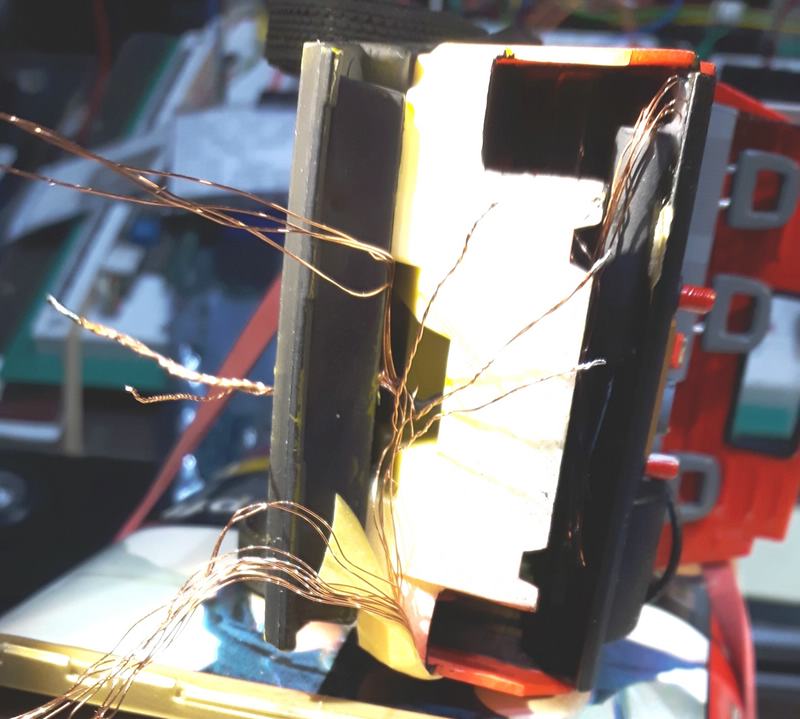

da ich heute Pflege- und Reparaturtag für meine Musikanlage hatte, ist nur noch Zeit für die Verkabelung gewesen.
An der Frontseite wurden die Masseleitungen vom Kabelbaum und vom Armaturenbrett unter die Grundplatte geführt.
Die einzelnen Drähte des Armaturenbretts wurden mit jeweils einem Draht des Kabelbaumes verdrillt und verlötet.
Alle nicht genutzten Drähte des Kabelbaumes wurden danach ebenfalls unter die Grundplatte geführt.
Sie werden später für Frontscheinwerfer, Blinker und Innenbeleuchtung benötigt.
Nach dem Verbinden wurden alle bisher verbundenen LEDs mitsamt dem Kabelbaum auf Funktion geprüft.
Die beschalteten Leitungen wurden dann vorübergehend in ein Stück Schrumpfschlauch gesteckt.
Nachdem alle Verbindungen i.O. waren, wurden die Lötstellen an der Front mit Nagellack versiegelt.
Nach dem Trocknen konnten die Drahtenden dann zusammengerollt in der Ausparung untergebracht werden.
Unter der Grundplatte sind die übrigen Drahtenden, sowie der Massestrang schon viel übersichtlicher.

Nachdem die Karosse nach dem Entlacken nun genügend ausgedünstet ist, geht es heute unter die erneute Lackdusche.
Zuvor konnte ich es mir aber nicht verkneifen, nach dem Zusammensetzen der ganzen Innenteile erst noch eine Passprobe vorzunehmen.
Ich bin mit dem derzeitigen Baustand sehr zufrieden.
Doch urteilt selbst.
Hier die Bilder davon.
Bis dann. :wink:
Willie

die erste Lackschicht ist durch.
Zunächst wurde die Innenseite komplett mit Revell Eisen 91 gebrusht.
Gegen eine Lampe gehalten, war kein Durchleuchten mehr sichtbar.
Damit möchte ich vermeiden, dass bei der späteren Innenbeleuchtung unterschiedliche Lackstärken nach außen sichtbar werden.
So der Plan. :idee:
Danach hat die Außenseite eine dünne Schicht Eisen 91 bekommen, so daß die Karosse nun aussieht, als käme sie gerade aus der Rohfertigung.
Jetzt darf sie erst einmal richtig durchtrocknen.

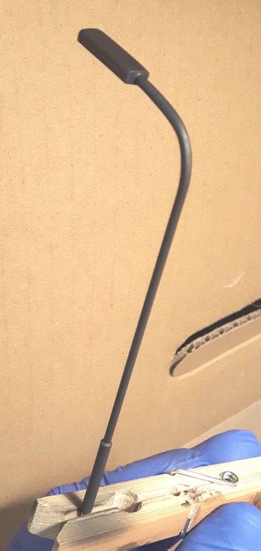

bei meiner heutigen Einkaufstour habe ich mir im Modellbauladen mal verschiedene Laternen angesehen.
Schließlich soll der Fussweg auch entsprechend ausgeleuchtet werden.
Besonders schön fand ich keine im Angebot.
Darüber hinaus sollte eine Laterne mit LED ab 16,-€ aufwärts kosten. :verrückt:
Bei dem Preis bau ich die selbst.
Das Material dafür sollte alles vorhanden sein.
Also steht heute Laterne auf dem Programm.

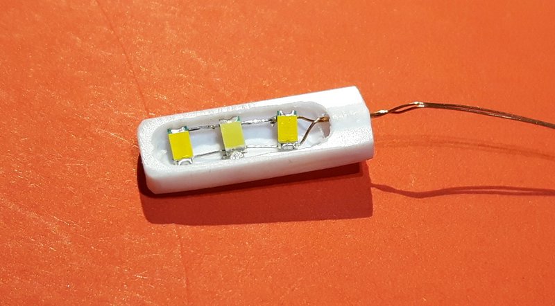

Zunächst habe ich ein Stück 3mm Sheet aus der Restekiste zugeschnitten, an der Kopfseite ein 2mm Loch gebohrt und eine Aushöhlung eingefräst.
Dann wurde ein Hohlprofil 2mm mit etwas Wärme gebogen.
Am unteren Ende kam noch ein Stück Hohlprofil 3mm für den Fuss darüber.
Mit aufgestecktem Kopf sieht es schon nach Laterne aus.

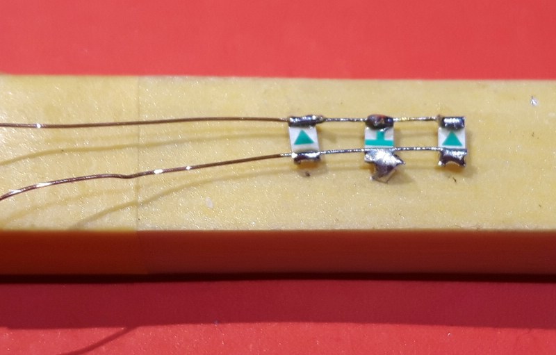

Nun wurden 3 SMD-LEDs zusammengelötet.
Um eine gleichmäßige Farbausleuchtung zu bekommen habe ich 2x Warmweiß und 1x Kaltweiß verwendet.
Bevor die LEDs in der Vorratskiste geparkt werden, eben mal eine Passprobe.
Dann wurden Mast und Kopf entgültig verklebt und mit Modelmaster Magnesium lackiert.
Jetzt sieht es richtig nach Laterne aus.
Im Gegensatz zum Preis der fertigen Kauflaternen ein mieser Stundenlohn, aber dafür selbst gebaut. :D

Eine schöne Idee, hast du da für deine Base entwickelt, gefällt mir gut. Die Laterne sieht auch gelungen aus, da bin ich schon auf ihre Leuchtkraft gespannt, auch weil du die SMD gemischt hast.

nachdem ich heute Nachmittag von der Veranstaltung heim gekommen bin und ein Nachmittagsschläfchen gehalten habe, wurde die Laterne fertiggestellt.
Nach dem Einfädeln des Kupferlackdrahtes wurden die LEDs mit Weißleim fixiert.
Nachdem der Leim weitestgehend getrocknet war, wurde ein Scheibchen Klarsichtstyrol mit Weißleim aufgeklebt.
Leider wollte mein Handy das Objekt ums Verrecken nicht scharfstellen.
Für den Ausleuchttest wurde eine Spannung von 3,5V angelegt.
Alle anderen Lichtquellen wurden dafür ausgeschaltet.
Für Dio wird die Helligkeit später angepasst.

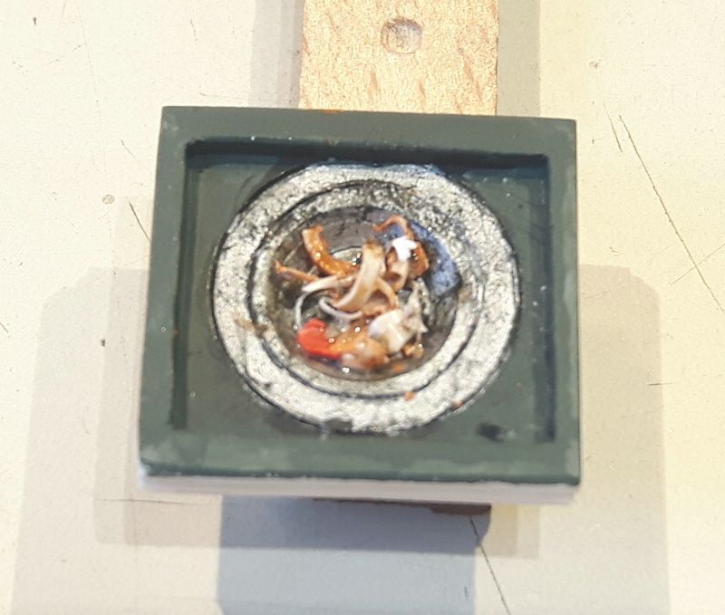

Nach dem Lesen des Posts mit dem Entwurf für den Untergrund hat mir Stefan einen Gullideckel aus Resin geschickt, damit ich ihn nicht selbst bauen muss.
Vielen herzlichen Dank dafür. :five:
Beim genauen Betrachten kam mir allerdings in den Sinn, dass man später den Gulli auch von oben sehen kann. Also fiel es aus, die tiefliegenden Stellen einfach nur schwarz zu machen.
Warum, zeigt das folgende Originalbild.
Man kann deutlich den Dreckfangkorb und etwas Laub darin sehen.

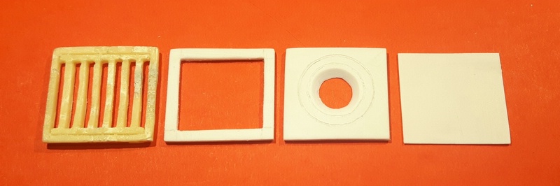

Also habe ich zunächst den Resingulli ausgedünnt und das Gitter freigelegt.
Dann wurde ein Rahmen für den Abstand, eine Platte mit dem angedeuteten Fangkorb und eine Platte für den unteren Abschluß zugeschnitten.
Hier der zusammengesetzte Unterbau.
Für heute zum Abschluß noch die Gesamtansicht mit dem aufgesetzten Gitter.
Man kann hier schon die Tiefenwirkung erahnen, die sich allerdings erst nach der farblichen Gestaltung richtig ergeben wird.
Das Gitter kann erst aufgeklebt werden, wenn der Unterbau mit Farbe behandelt wurde.
Davon mehr beim nächsten Mal.
Bis dann. :wink:

Deine selbst gebaute Laterne sieht nicht nur gut aus, sondern sie leuchtet auch perfekt... Mit dem abschwächen der Leuchtstärke würde ich aber noch warten, bis du die Base fertig hast, denn durch die Farbe, evtl. Gebäudeteile und das was du auf der Base positionieren willst, kann sich das mit der Helligkeit noch ändern. Das kenne ich noch von meiner Modellbahnzeit her.

Hallo Modellbaufreunde,
nachdem man bei diesem Wetter keinen Hund vor die Tür jagt, habe ich mich heute vormittag mit der Kolorierung des Gullideckels beschäftigt.
Der Deckel wurde mit Modelmaster Magnesium grundiert und danach mit Revell Eisen 91 trockengemalt.
Das Unterteil wurde außen mit Revell Granitgrau 69 und innen mit Revell Eisen 91 lackiert.
Zum Schluß wurde noch etwas Schwarz aus dem Tuschkasten mit einem Wattestäbchen aufgetupft.
Jetzt fehlte noch ein wenig Müll in der Mitte des Fangkorbes.
Ob beim Feilen, Schnitzen, Schneiden oder Sägen, es fallen immer Styrolspäne an, die ich in einer Box auf dem Schreibtisch sammle und die sich hervorragend dafür eignen.
Da der Dreck meistens mehrfarbig ist, habe ich aus meiner Stapelbox für die verschiedenfarbigen Giessastreste noch ein paar Späne extra angefertigt.
Für das Zusammenstellen der Mischung eignet sich wieder ein alter Tablettenblister.
Da ich keine braunen Späne im Fundus hatte und auch das Grau eher Weiß aussah, wurden die beiden Farben mit Tusche etwas eingefärbt.
Zum Trocknen kam der Blister eine halbe Stunde auf den Heizkörper.
Nach dem Trocknen wurden die verschiedenen Farben zusammengemischt.
Mit ein wenig mattem Klarlack wurde ein Teil der Mischung im Fangkorb fixiert.
Zum Abschluß wurden Deckel und Unterteil mit Weißleim zusammengeklebt.
Jetzt ist der Gullideckel einbaufertig und kann in der Wartebox Platz nehmen.
Mit dem Ausgangszustand ist das Ergebnis kaum noch vergleichbar und gefällt mir deutlich besser.

Zunächst der aktuelle Karosseriezustand.
Nach der silbernen Grundierung wurde eine dünne Schicht Weiß aufgetragen, was die Farbe ins leichte Grau verwandelte.
Die 2. weiße Farbschicht geht jetzt schon in Richtung entgültigem Farbkleid.
Hier der direkte Vergleich.
Die Karosse noch mit der 1. Schicht Weiß.
Die Schiebetür hat schon die 2. Farbschicht drauf.

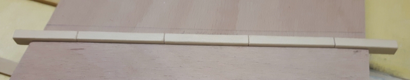

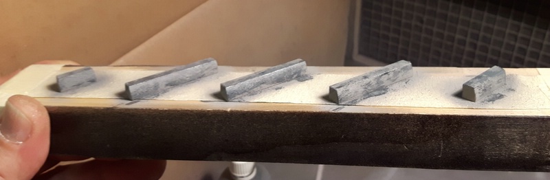

Doch nun zur Base.
Zunächst wurde der Gehsteig aufgeklebt.
Danach wurde aus einer 6x6mm-Leitste der Bordstein zurechtgeschliffen.
Anschließend in die passenden Längen geschnitten.
Zum Gehsteig ist ein kleiner Absatz für die Gehwegplatten.
Für den Gulli musste eine Vertiefung eingefräst werden.
Auch hier wurde wieder ein Absatz gelassen, da die Randsteine auch ihre Höhe haben.
Bordsteine und Gulli mal testweise für die Zwischenkontrolle eingesetzt.
Nun haben die Bordsteine ihren Farbanstrich bekommen.
Damit später durch die Rillen keine Holzfarbe durchscheint, wurde zunächst mit Tusche schwarz grundiert und die fertigen Teile verklebt.
Hier nun der heutige Endstand.
Morgen geht es mit den Randsteinen und den Gehwegplatten weiter.
Bis dann. :wink:
