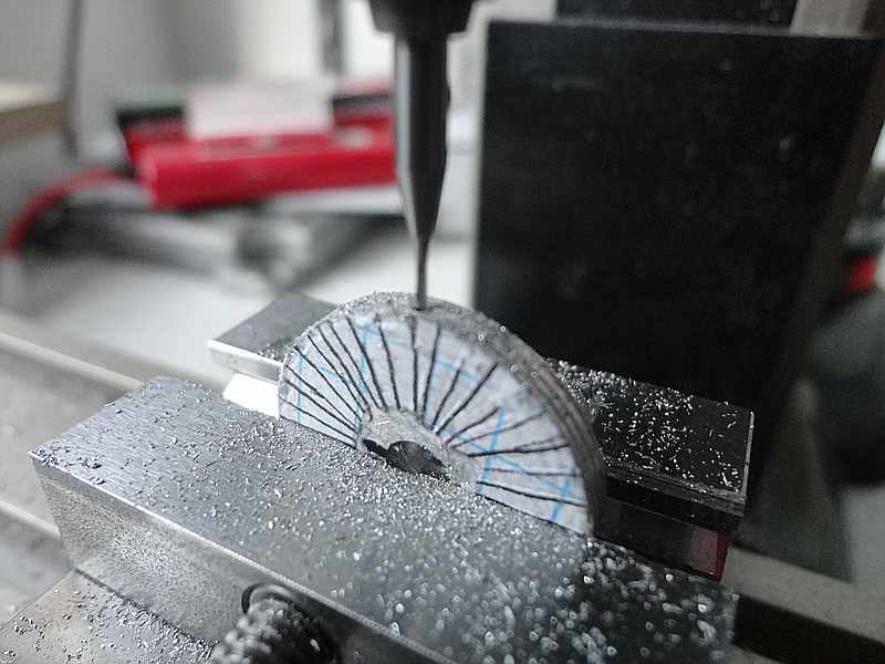

Zunächst wurde das Stahlblech grob ausgeschnitten:
Und danach wurde der so erhaltene Kreis geviertelt und die Aussenkante ausgefräst.
Hier mal beispielhaft eines dieser so gefertigten Blechteile:

Im Anschluß wurden noch die inneren Kreisbögen abgefräst:

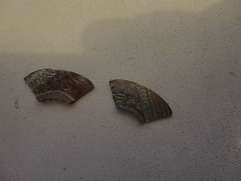

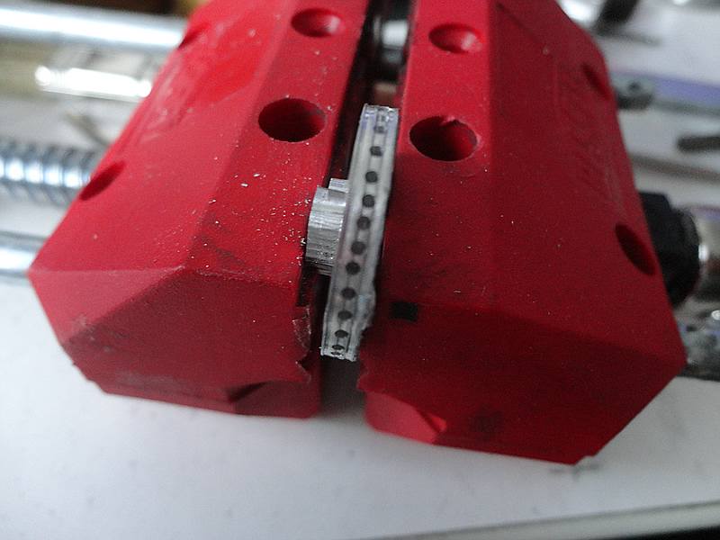

Anschließend wurden diese Bleche auf 0,5mm Stärke so abgefräst, dass ein Kreisbogenförmiger innerer Steg stehen blieb mit 1mm Breite:
Die Riefen der Fräse sehen abartig übel aus auf den Makros - da die Fläche aber absolut plan ist und das ohnehin keine Sichtkante ist, sondern die Fläche auf die der Bremsbelag geklebt wird, ist mir das Aussehen an dieser Stelle hupe - ich hoffe ihr könnt mir diese kleine Faulheit nachsehen...
Hier mal ein solches Blech mit Blick auf die Seitenkante - man sieht so die Dicke des Bleches und auch den Steg von 1mm Stärke bei 1,5mm Höhe:

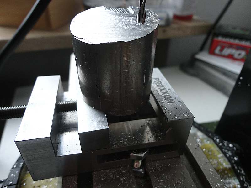

Problem Nummer eins - ich kann nicht gerade sägen. :bang:

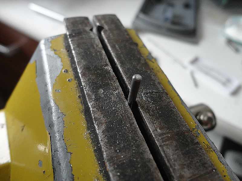

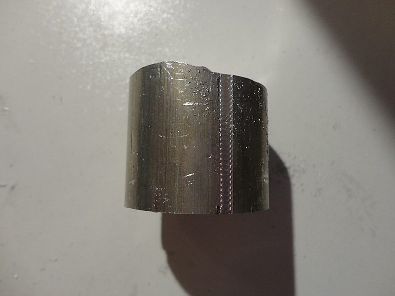

Daraus reslutierte Problem Nummer zwei - wie spanne ich den Rohling für den Radträger gerade in die Drehmaschine, ohne dass er taumelt? ?(
Also habe ich mir zuerst einmal überlegt, dass es am einfachsten wäre den Alurohling, den ich für den Bremssattel verwenden möchte plan zu fräsen.

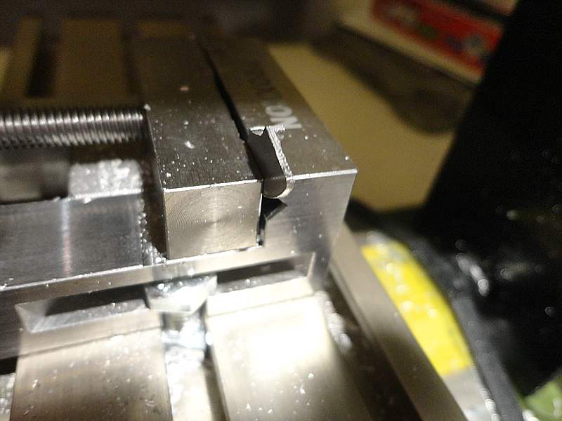

Dabei entstand Problem Nummer drei: der Rohling hat 35mm Durchmesser, der Schraubstock der Fräse lässt aber nur Werkstücke mit 30mm zu - also habe ich mein Alurohr längs zu den Schwalbenschwanzführungen im Koordinatentisch eingespannt und eine Stufe in den Rohling gefräst, damit ich ihn dann in den Schraubstock spannen konnte:
Eine glatte Kante hatte ich danach zwar, da allerdings die Drehmaschine auch nur die kleinsten Abweichungen in der Winkelstellung sofort mit gnadenloser Taumelei des Werkstückes quittiert, war eine neue Lösung vonnöten.
Also habe ich diesmal mit ordentlich Gottvertrauen und risikobereitschaft darauf vertraut, dass ich es wenigstens so lange schaffen würde meinen Rohling in den Schraubstock der Fräse zu spannen, dass es mir gelingen würde eine Nut hineinzufräsen.
Gesagt, gehofft, getan:
Das ganze dann zweimal - und so konnte ich mein eigentlich zu großes Werkstück in den Schraubstock spannen und einen Steg herausfräsen, der winklig genug war das Werkstück wirklich fest einzuspannen.
Hier der Rohling mit beiden Nuten:
Um in einem erneuten Anlauf eine schöne Oberfläche zu bekommen, die ich als Anschlag für die Drehmaschine verwenden konnte, habe ich den Rohling erneut umgedreht, in den Schraubstock der Fräse gespannt und los ging´s:
Mit dieser Vorgehensweis konnte ich den Taumelschlag zwar auf ein Minimum reduzieren, perfekt ist es aber noch nicht.

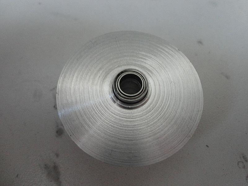

Hier also die Fertigung der neuen Bremsscheiben.
Ein Grundproblem bei den Bremsscheiben stelllt die Verbindung mit der Felge und der Fixierung auf der Achse dar. Das Problem mit der Fixierung auf der Achse glaube ich hinreichend gelöst zu haben (Das auch in den Carbonscheiben verbaute Bolzensystem - also einfach ein Sicherungsstift quer zu Radachse durch die Bremsscheibe durch).
Für die Verbindung der Bremsscheibe mit der Felge habe ich mir überlegt, dass es wohl am einfachsten ist die Radnabe der Felge auf der Fahrzeugseite mit Nuten auszustatten in die die Bremsscheibe greifen kann. Dafür ist allerdings eine dementsprechende Formgebung der Bremsscheibe notwendig.
Zuerst habe ich mein Alu Rundmaterial auf den erforderlichen Durchmesser von 25mm Gedreht:
Dann habe ich an der Stirnseite einen Ring mit 11mm Durchmesser abgedreht - der ist Groß genug, um in die Radnabe hineinreichen zu können (also so, dass man die Befestigungsnuten hinein fräsen kann), allerdings nicht so groß, dass die zu fräsendene Nuten die Radnabe komplett ausfüllen, da ich das Material der Radnabe an der Felge an dieser Stelle nicht komplett durchbrechen möchte. Das habe ich dann zweimal gemacht - hier das vorläufige Ergebnis:
Und nochmal von der Seite:
In der Mitte der Bremsscheibe habe ich einen kleinen Ring mit 7mm gedreht, der genau in die Radnabe der Felge passt:
Hier auf der folgenden Grafik habe ich die einzelnen Durchmesse markiert:
Die Löcher für die Achse wurden zuerst mit 3,2mm gebohrt:
Und anschließend mit 5mm Aufgefräst:
Der Versuch die Bohrung direkt mit einem 5mm Bohrer zu fertigen ist leider Fehlgeschlagen - die normalen Haushaltsbohrer vom guten alten Werkzeugkasten haben sich dabei als untauglich erwiesen. Diese Bohrer sind für normale Bohrmaschinen konzipiert und für die Handhabung in der Drehmaschine schlichtweg zu lang und neigen deshalb zum schlingern - das Bohrloch franst also aus. :!! Eine Mögliche Lösung wäre auch einen 5mm Fräsaufsatz zu verwenden - der muss allerdings zuerst noch beschafft werden. Das Ausfräsen mit dem Kugelfräser hat eigentlich ganz gut funtioniert....
Nach dem Bohren habe ich die Bremsscheibe dann mit dem Abstechmeißel abgedreht.
Hier jetzt eine bis hierhin fertige Bremsscheibe:

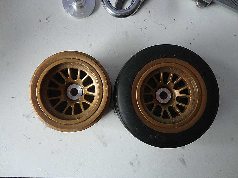

Danach habe ich mich an die Felgen gewagt und zunächst die Radnabe plan gedreht:
Und danach die Speichen bis auf 7mm Tiefe abgedreht:
Anschließend wurde die Felge von innen versäubert:
Und die zweite Felge analog bearbeitet:
Zum guten Schluss habe ich dann mal eine der Bremsscheiben in die Felge gelegt, um zu testen , ob das so auch passt wie es soll:
So viel bis hierhin - Die Endfertigung der Bremsscheiben wird in den nächsten Tagen folgen - für heute war es das - die Regierung hat mir über die Ostertage verboten die Maschinen anzuwerfen wegen der Lärmbelästigung für die Nachbarn.

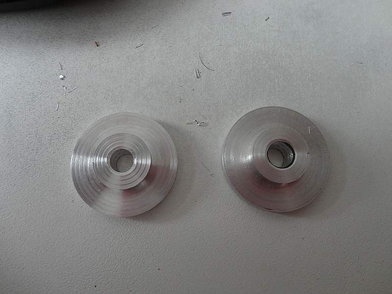

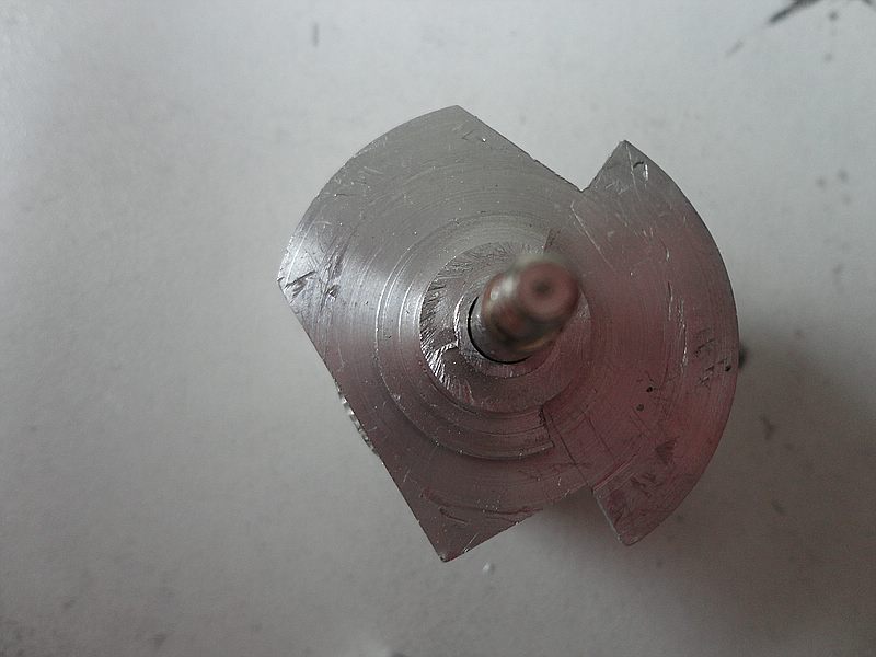

Nachdem ich die Bremsscheiben soweit fertig gedreht hatte, habe ich mich an die Fertigung der Radträger gemacht - zumindest soweit als ich dafür die Drehmaschine benutzt habe..
Schritt eins war ein Stück Rundmaterial auf einer Seite Plandrehen und auf einer Länge von 10mm auf den Durchmesser 25mm drehen:

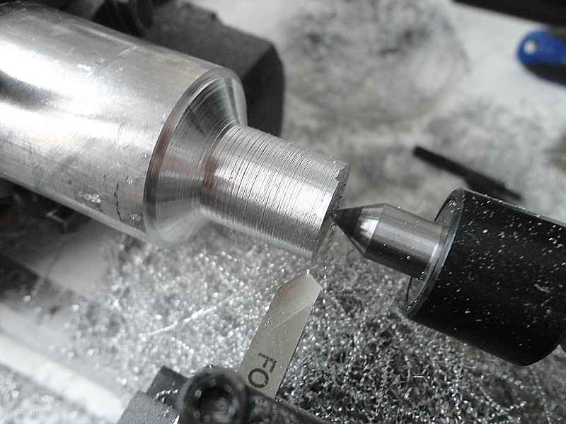

Im nächsten Schritt wurde dann ein 1,5mm breiter Streifen auf Durchmesser 35mm gedreht:
Da es sich nicht ganz vermeiden lässt, dass das im Backenfutter eingespannte Werkstück ein wenig taumelt, war dieser Schritt zwingend notwendig, auch wenn mein verwendetes Rundmaterial einen Durchmesser von 35mm hat - hier war es wichtig, die exakte Ausrichtung der einzelnen Winkel und der einzelnen Mittelpunkte zu bestimmen und einzuhalten.
Danach habe ich begonnen mit dem Stechmeißel Material abzutragen, sodaß ich einen zweiten Zylinder erhalte, der exakt auf einer Linie mit dem im Bild ganz rechten Zylinder liegt (der 1,5mm Streifen ist logischerweise nicht hundertprozentig ein Zylinder aufgrund des leichten Taumelschlages des Werkstücks)
Diesen Zylinder habe ich dann bis auf einen Durchmesser von 10 mm abgedreht:
Danach den letzten Rest abgesägt:
Und so hatte ich dann die Grundform des Radträgers:
Diese Grundform wurde erneut Plan gedreht (also diesmal an der gegenüberliegenden Seite):
Der Überstehende Zylinder wurde auf das Maß 1mm gekürzt:
Ein wenig von der Seite:

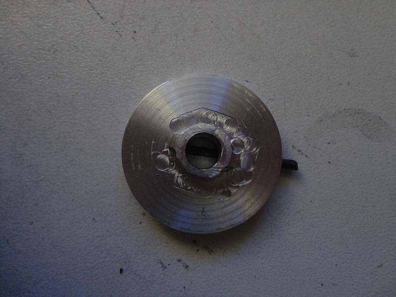

Die Macken auf dem Bild sind dem Umstand geschuldet, dass ich bei der Verfahrensweise und auch dem Umspannen ein wenig Lehrgeld bezahlen musste - sieht schlimmer aus als es ist, denn an diesem Radträger sind 15mm Überstand vorhanden - benötigt werden allerdings nur 10mm - und davon wird eigentlich die ganze Länge noch mit der Fräse bearbeitet - wichtig ist, dass alle Durchmesser fluchten und die Winkel der einzelnen Zylinder zueinander passen und das ist gegeben.

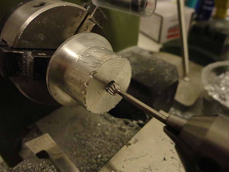

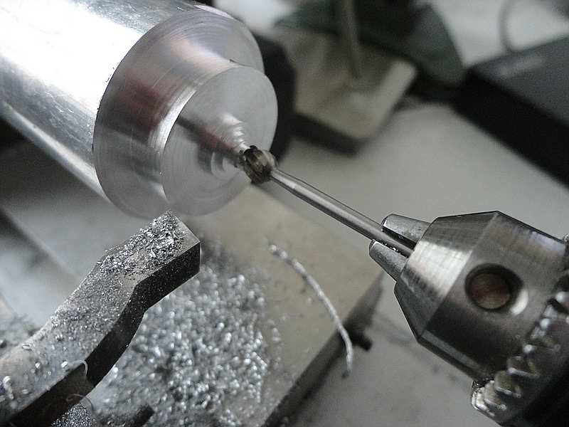

In einem nächsten Schritt wurden dann die Bohrungen für die Radachse und die Kugellager ausgeführt.
Zuerst habe ich mit dem dicksten Bohrer, den ich habe, ein 3,2mm Loch vorgebohrt:
Und dann habe ich mit einem 5mm Fräser die Führugn für die Radachse aufgeweitet:
Anschließend habe ich auf der Radseite die Bohrung bis auf 8mm aufgeweitet:
Hier das Ergebnis:

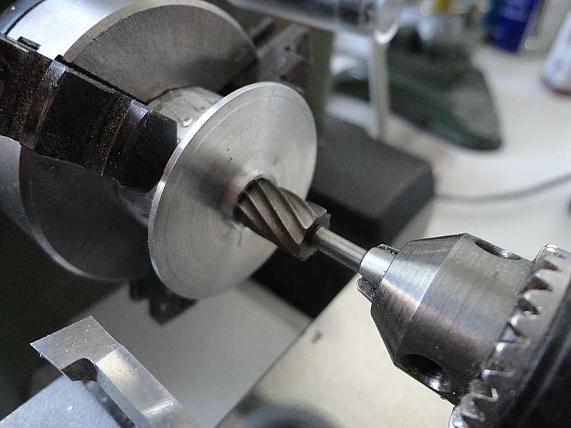

Im nächsten Schritt habe ich die Radträger umgespannt ( ich hatte jetzt ja mit der Bohrung für die Radachse einen Fixpunkt) und habe auf der Fahrzeugseite die Bohrung in den Radträger soweit auf 8mm aufgeweitet, dass zwischen den Vertiefungen auf der Radseite und der Fahrzeugseite genau 4mm Führung mit dem Durchmesser von 5mm bleiben für die Radachse:
Diesen 8mm Durchmesser habe ich dann provisorisch bis auf 10mm aufgeweitet:
Das Problem hier ist allerdigns sowohl die Hitzeentwicklung als auch die Instabilität beim Einspannen - die Gefahr, dass das Werkstück aus dem Backenfutter geschleudert wird ist einfach zu groß.

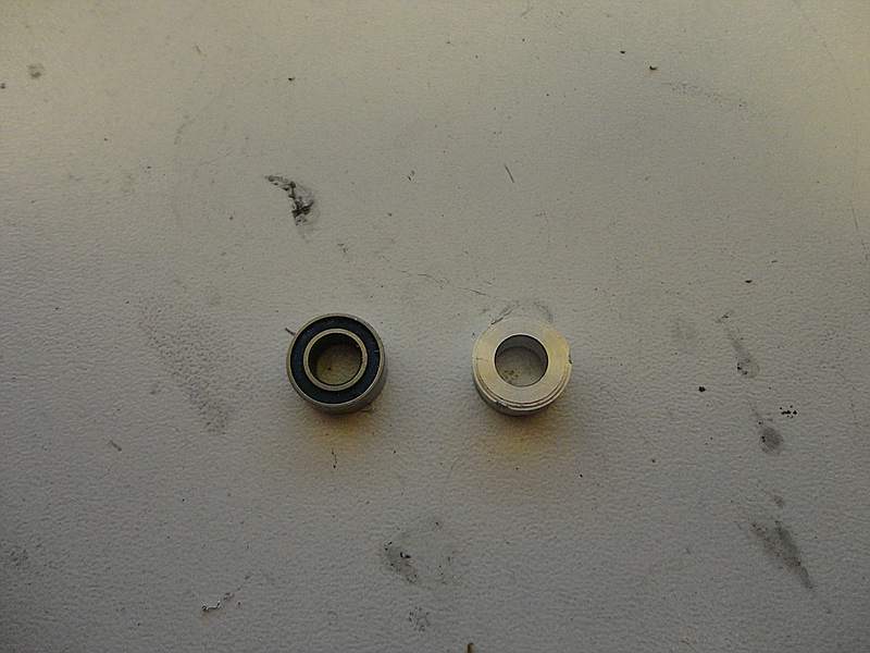

Die Aufzählung der einzelnen Durchmesser erscheint eventuell ein wenig trocken- erschließt sich allerdings in den nächsten Schritten.
Also:
Der größte Durchmesser von 35mm entspricht genau dem Durchmesser der Bremssättel und genau an diesem Zylinder werden später die Bremssättel anmontiert.
Der nächst kleinere Durchmesser von 25mm dient als Basis für den Radträger - er nimmt eines der beiden Kugellager je Achse auf und hier werden die Halterungen für die Kugelköpfe (also die Verbindung zu den Querlenkern), die Befestigung der Spurstange und die Verteilerbox für die Bremsleitungen aufmontiert. Die einzelnen Halterungen/Aussparungen/Bohrungen werden mit der Fräse gearbeitet.
Der kleinste Durchmesser von 10mm außen und 8mm innen, schließlich beherbergt die Halterung für die Kleinen Kugellager (je eines pro Achse).
Der innendurchmesser von 5mm ist für die Führung der Radachse vorgesehen.
Hier mal die beiden Radträger mit Blick auf die Halterungen der kleinen Kugellager und mit Blick auf die Führungsbohrung der Radachse:
Hier habe ich mal provisorisch die Radachse in die Führung gesteckt und eines der kleinen Kugellager in die passende Haltung eingesetzt:
Und hier der selbe Radträger mit Kugellager ohne Radachse:
Und hier beide Radträger in bisherigem Bauzustand - also zum Abschluss der Arbeiten an der Drehmaschine:

Einen wunderschönen guten Abend euch allen :wink:
Zuerst einmal - Juhu die 10k Aufrufe sind geknackt :tanz: vielen Dank euch allen, die ihr hier reingeschaut habt und reinschaut.
Heute gibt es nur ein relativ kleines Update. Nachdem die Bremsscheiben und die Radträger die Tortour in der Drehmaschine hinter sich gebracht haben, habe ich die letzten beiden Teile in Angriff genommen, die im augenblicklichen Bautstadium in die Drehmaschine müssen: Es geht heute um die Radnaben.

Der nächste Schritt bestand dann daraus mit meinem 3,2mm Bohrer eine zentrische Bohrung auszuführen:
Als nächstes wurde diese Bohrung mit einem Fräser auf 5mm aufgeweitet (der Durchmesser der Radachse):
Hier mal ein Bild mit Blick auf die Bohrung:
Anschließend habe ich mit dem Abstechmeißel ein 4mm breites Stück dieses Zylinders abgestochen:
Hier das Ergebnis - die erste Radnabe:
Hier das noch eingespannte Werkstück - der Zylinder mit Druchmesser 10,5mm ist noch genau so weit übrig, dass noch genug Material für eine zweite Radnabe übrig geblieben ist:
Auf diesem Bild erkennt ihr die Aluminiumradnabe im Vergleich zum Kugellager, welches für die Maße Pate stand:
Zum Abschluss habe ich die Radnaben noch in die Felgen eingesetzt:
Und zur Probe habe ich auch einmal die Radachse eingesetzt:
Die Radnaben sind als Presspassung gefertigt - sie verlangen also bei der Montage in die Felge nach sanftem Druck und werden später noch zusätzlich verklebt. Besondere Belastungen erwarte ich an diesen Bauteilen hier eigentlich nicht - die Radmitnahme und damit die Übertragung der Bremskräfte übernehmen die Bremsscheiben - die Vertikalen Kräfte, die beim Überfahren von Unebenheiten entstehen, werden von den Radträgern an die Aufhängung weiter gegeben - die Radnaben müssen also nur das Rad in der Mitte auf der Achse fixieren und eine Auflagefläche für die Zentralmutter bilden, mit der das Rad auf der Achse fixiert wird.
Ich bin mit dem Ergebnis soweit eigentlich zufrieden - funktioniert und ist auch optisch zu ertragen.

Zuerst habe ich die Bremsscheibe mit einer 2mm Bohrung versehen in der (zumindest im Moment noch) ein kleiner Kohlefaserstab in einer gegenüberliegenden Bohrung fixiert wird und so die ganze Bremsscheibe auf der Radachse fixiert.
Hier auf dem Bild ist der Kohlefaserstab in die Bohrung geschoben zu sehen:
Bei der Gelegenheit habe ich gleich die Komplette Bremsscheibe gelocht dafür wurden mithilfe einer provisorisch aufgeklebten Schablone 1mm Bohrungen im Abstand von 10° in die Bremsscheibe gefräst:
Hier nochmal ein wenig besser zu sehen:
Und hier ein Blick auf die fertig gelochte Stirnseite der Bremsscheibe:
Und hier ein Bild der Stirnseite mit eingeschobenem Sicherungsstift:
Und hier ein Blick auf die gegenüberliegende Bohrung - diese ist im Durchmesser 1,6mm ausgeführt - gerade noch groß genug einen 1,2mm Bohrer hindurchzuführen, um im Bedarfsfall den Sicherungsstift zu lösen:

Dafür habe ich zwei mißratene Bremsscheibenversuche (mißraten, weil entweder die einzelnen Radien um die Zentrale Bohrung nicht gestimmt haben, oder aber beim Umspannen etwas schiefgelaufen ist und deshalb die Flucht beim Drehen nicht mehr gegeben war) geschnappt und auf 4mm Höhe abgefräst:
Auf einer Seite mit die Zentralbohrung mit 5mm Durchmesser bis auf eine Tiefe von 2.5mm mit einem 8mm Fräser aufgeweitet:
Das selbe Spiel habe ich dann mit dem Durchmesser 10mm und der Tiefe 1mm wiederholt.
Danach wurde diese Werkstück von überschüssigem Material befreit, sodass nur noch ein in etwa zylindrischer Kern mit dem Aussendurchmesser von 12mm und folgenden Innendurchmessern übrig blieb:

In dieses 2mm /1,6mm Loch habe ich dann schließlich ein entsprechendes Gewinde geschnitten:
Ich habe beim Gewindeschneiden genau darauf geachtet, dass dieses Gewinde bis zur Zentralbohrung der Bremsscheibe reicht, welche für die Radachse gedacht ist.
Als nächstest habe ich zwei Stücke einer 2mm Stahlwelle abgelängt:
Die Kanten angefast:
und so zum vorbereitet, um auf diese kleinen Wellen ein Außengewinde zu schneiden:
Hier der erste dieser so entstandenen Splinte:
Um das Gewinde überhaupt ordentlich in diesen Splint hinein schneiden zu können, musste ich den kompletten oberen Teil dieses Splints konisch anschleifen.
Die Riefen stammen vom Einspannen und Fixieren während des Gewindeschneidens - sieht grausam aus -stört aber in der Funktion überhaupt nicht - der Splint soll ja fixieren und sich nicht irgendwie bewegen.
Sieht leider ziemlich grausam aus - besser habe ich es allerdings nicht hinbekommen. ;( - um das mal zu verdeutlichen - so ein Splint hat 2mm Durchmesser und ist gerade mal 15mm lang und aus hochfestem Edelstahl...
Anschließend habe ich auf der noch unbearbeiteten Seite des Splints mit einem 0,3mm Fräser eine 0,3mm tiefe Nut in den Splint gefräst:
Hier sieht man beide so gefertigte Splinte - inklusive Bremsscheibe:
Die Nut am Ende der Splinte dient dazu diese mit Hilfe eines kleinen Schraubendrehers in die Bremsscheibe einschrauben zu können.

Als Grundlage für die neuen Abstandshülsen diente mir mal wieder ein Stück Alurundmaterial, das ich auf den Durchmesser 18mm "runtergeschrubbt" habe:
Anschließend habe ich die OBerfläche ein wenig aufgehübscht und eine winklige Kante in das Material gedreht:
Danach wurde diese so gedrehte Säule mit dem Abstechdrehmeißel bis auf einen Durchmesser von 5mm abgestochen und aufgrund der Zeitersparnis die letzten paar Milimeter abgesägt.
Somit hatte ich ein Rundstab von 18mm Druchmesser und 25mm Höhe:
Hier von Oben, mit Blick auf den durchgesägten mittleren Steg:
Und auf diesem Bild von der Seite:
Anschließend wurde zentral eine 5mm Bohrung durch das ganze Werkstück geführt - bis auf eine Tiefe von 2,5mm auf 8mm aufgeweitet und anschließend bis auf eine Tiefe von 1mm auf den Durchmesser auf 10mm aufgeweitet:

Und hier nochmal beide Hülsen - eien habe ich umgedreht, um den Blick auf die Bohrungen zu ermöglichen, in welche später das Kugellager eingebaut werden wird:
Was auf dem Bild wie Mcken im Werkstück aussieht sind eigentlich ein paar Späne, die ich beim Fotografieren übersehen habe. :bang:
