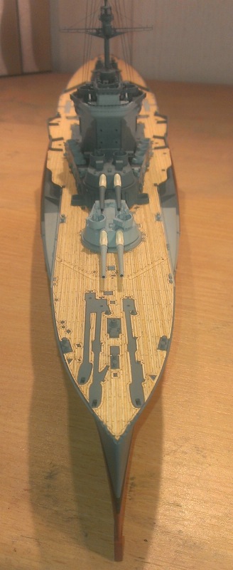

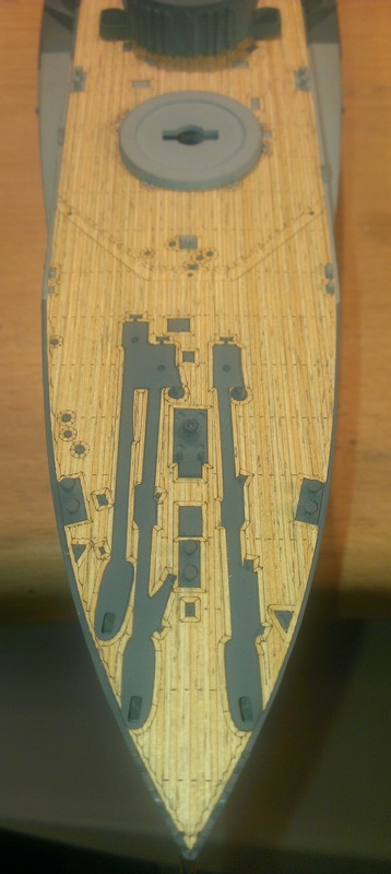

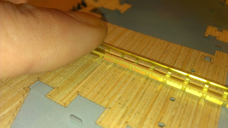

HMS Warspite-Zwischenstand
Mahlzeit allerseits!
Erste Schicht Klarlack auf den Rumpf gebrushed und mir die Trockenzeit mit Strippenziehen vertrieben:
Und dann wurde geholzwurmt:
Erstmal freigepult
Was kleines zum üben...
An einem Stück ohne Bruch draufgekriegt, uff!
Auch die Problemstelle am Deck ist, wie erhofft, nicht mehr zu sehen.
Potjemkinsches Schlachtschiff:
Von vorn bald fertig
Von hinten...ööhhh
Ich mach das ja sehr gern, man sieht in recht kurzer Zeit einen großen Fortschritt, aber danach bin ich auch immer heilfroh, wenn ich nichts vermasselt habe.

Tre Chic! Jetzt sieht man den Mast erst richtig in der schönen Gesamtvariante! Auch die Bemalung, hervorragend! :ok:
Aber hintergründig muss ich jedes mal daran denken, wieviel Kleinteile du da zusammen gefriemelt hast...

macht schon Eindruck, schönes Schiff... :ok:

Also die grauen Pötte sind ja nicht so meins, aber ich muss sagen, das sieht wirklich sehr gut aus, was du bisher hier auf die Beine gestellt hast!
:respekt: für deine saubere Arbeit!

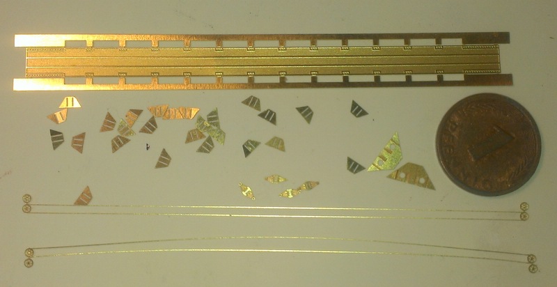

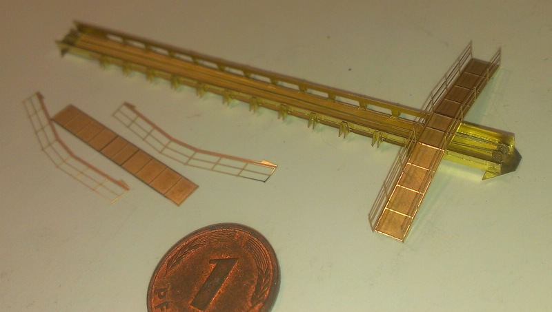

Weil es etwas Anpassung ans Holzdeck erfordert und nachher durch die Aufbauten schlecht zugänglich ist, ist jetzt erstmal das Katapult an der Reihe.
Zuerst das Hauptstück zu einem U gebogen und festgestellt, daß es etwas breiter ist als die Lücke im Deck. Also auf jeder Seite vom Deck ca. 0,2mm abgesäbelt...
...jetzt passt es dazwischen, steht aber in der Mitte hoch. Das Katapult ist gerade, das Deck senkt sich! Negative Balkenbucht!
Sind aber nur 0,2mm, Toleranzbereich.
Hatte überlegt, mir zum präzisen ankleben der Stützen eine Lehre zu bauen, ging aber auch ganz gut nach Augenmaß.
Den Messingseilen habe ich anfänglich mißtraut, sie liessen sich dann aber doch ganz gut spannen. Wenn sie morgen noch gerade sind, dürfen sie bleiben, wenn nicht, kommt mein geliebter Elastikfaden zum Einsatz.
Letzte Ausrichtung des ganzen mache ich, wenn es lackiert und verklebt ist.
Viel Katapult für wenig Flugzeug!

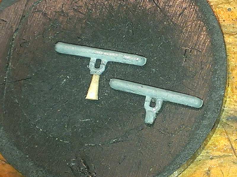

Weil ich ja so reinigungsfaul bin, dachte ich mir, vor dem lackieren des Katapultes noch mal eben die Krane zusammenzuklöppeln, die kriegen nämlich dieselbe Farbe.
---Das hat ja mal wieder geklappt---
Der erste Ausleger war in 5 Minuten fertig, für den zweiten habe ich eine Stunde gebraucht, manchmal ist einfach der Wurm drin...

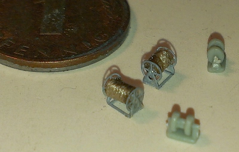

So sieht das aus, wenn man ihn nach Flyhawk-Plan baut, selber ergänzt sind nur die Seiltrommeln aus Evergreen. Die Seilführung macht aber so keinen Sinn, ausserdem hing die große Rolle vorn nicht mitten im Ausleger, sondern darunter, das Seil lief dann durch den Ausleger zur Trommel.
Also die Rolle mittels Teelichtalu tiefergelegt.

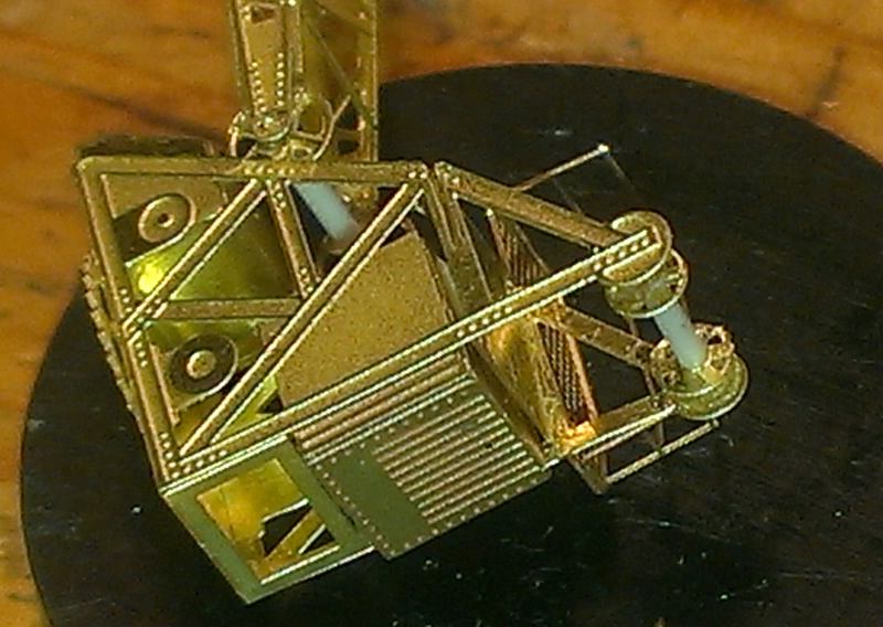

Die restliche Seilführung zum heben des Auslegers ist etwas aufwändiger, dazu müssen die Umlenkrollen auf Achsen praktiziert werden, die Seile mache ich dann nach der Lackierung.
0,7mm Löcher gebohrt...
...auf Evergreen aufgefädelt...
...und eingesetzt. Leider waren meine Experimente zur Klebstoffapplikation durch Gedankenkraft immer noch nicht von Erfolg gekrönt, noch muss es so gehen...
