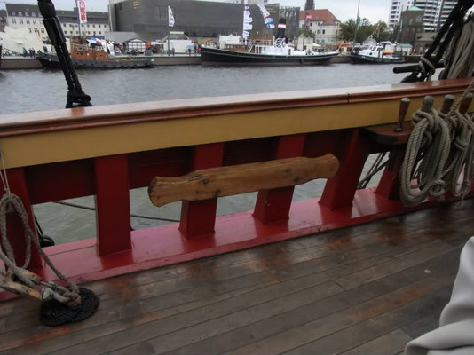

Das Bild der Bounty zeigt allerdings ein regennasses/ feuchtes Deck, das täuscht also etwas. Trocken ist es etwas heller. Aber da bei einem "echten" Deck aber die Kalvaterungen im Grunde nur optisch wahrnehmbar sind (sie liegen weder tiefer, noch erhöht, sondern exakt plan im Decksverlauf, jedenfalls bei "moderneren" Schiffen, auf einem Deck a la Vasa war das vermutlich noch etwas anders), müsstest Du nicht zwangsläufig auskratzen, falls Du die Copiclinervariante ausprobieren möchtest. Einfach aufzeichnen, das käme der Realität sehr nahe, so meine Vermutung...

wie es nass ausieht
und wie wieder trocken
Du wirst sich also entscheiden müssen.

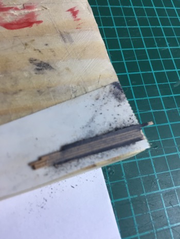

Wenn du jetzt helle Planken nimmst, dann dürfte die Darstellung der Kalfaterung mit Hilfe des einschwärzen der Ränder mittels Bleistift (Graphit) eigentlich ausreichen.
Wenn es dunkler sein soll, dazu habe ich auch mal den Tipp bekommen, es mit einem schon etwas angetrockneten schwarzen Edding zu versuchen.
Aber auch hier immer schön vorher an einem Probestück ausprobieren.
Aber..., du arbeitest ja sogfälig, da hätte ich mir diesen Hinweis eigentlich sparen können, :)

Hallo Heiko,
Danke für den Tip, die Kalfatierung mit Graphit würde mir natürlich entgegenkommen,

  • »frajo2008« ist der Autor dieses Themas
Beiträge: 3 344

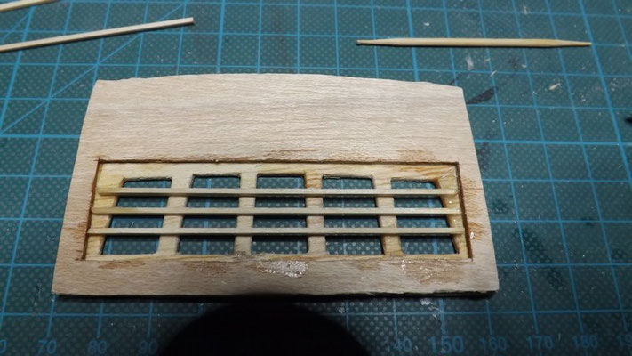

Habe zwischendurch jetzt mit dem Heckspiegel begonnen.

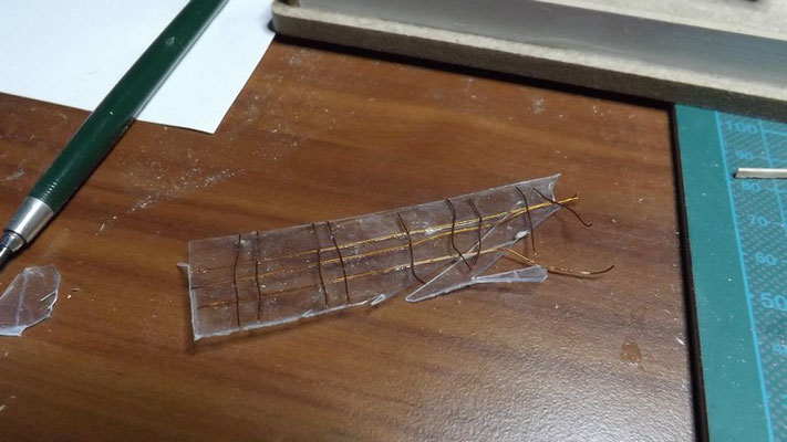

Lt Bausatz Plexiglas einfach anritzen (Sprossen), das gefiel mir nicht,
stattdessen versuchte ich die Sprossen mittels hauchdünnem Draht
darzustellen,
das gefiel mir ebenfalls nicht. Habe dann 1 x 3 mm Leisten geteilt
und als Sprossen eingeklebt.

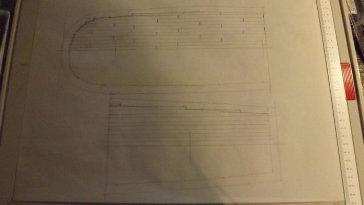

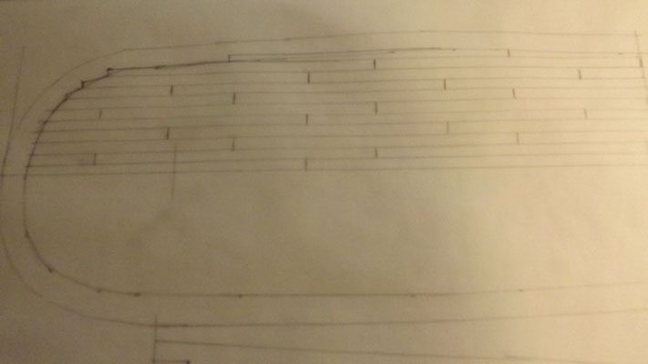

Dann habe ich mir eine Beplankungszeichnung 1 : 50 des Decks angefertigt mit der möglichen Fischung im Randbereich.
Würde gerne erfahren, ob das jetzt so richtig ist bzw. was ich anders machen muss.

Sehr schön das du dich entschieden einiges zu überdenken!
Die Fensterleisten empfinde ich alles etwas zu überdimensioniert aber Handwerklich gut!
Zur Fischung schau mal bei den historischen rein da siehst im Bountybereich wie es Aussehen soll.
Ich habe mich noch nicht genug damit beschäftigt da ich immer noch an der Spantenkontruktion festhänge :cursing:
Gruss Aron
Im Bau : HMAV Bounty 1787 (ehemals Bethia) 1/60 weiter gehts....

zu den Fensterleisten, Sichtseite ist 1 mm, noch dünner bekomme ich das mit meinen
Fahigkeiten nicht hin.
Die Fischung entspricht im Wesentlichen der Fischung im genannten Forum, qualitativ
komme ich da lang nicht ran. Bin froh, wenn ich das jetzt beim ersten Mal überhaupt hinbekomme.
der Franz :abhau:

Schau mal, Heckfenster, stege ca 0,3-0,4mm, und Glas!
Das wäre jetzt 1:100.
Du hast halt das Problem das du dir ein wirklich großartiges Schiff heraus gesucht hast. Und scheinbar bist du auch interessiert. Soll heißen man gibt dem Modelbauer ein par kleine Tipps und Tricks und Hinweise und guckt ob er nicht doch etwas mehr als nur den Baukasten möchte. Bei dir habe ich das Gefühl du wirst noch sehr lange an diesem Projekt arbeiten. Und es wird dir jede Stunde davon spaß bereiten. Du hast aber schon den Weg eingeschlagen den Baukasten nicht mehr zu trauen. Finde dich einfach noch damit ab :thumbsup:

179
Freitag, 3. Februar 2017, 20:31
Schau mal hier nach
https://modellbau-planet.de/werkstoffe/h…x100x0_6mm.html
Das ist 0,6mm Furnier.
gibt auch 0,3
https://www.dictum.com/de/musikinstrumen…-staerke-0-3-mm
Aber 0,6 reicht in deinem Fall locker.
Das schneidest dir einach dünn...wenn zu dünn dann wird es einfach noch dünner gefeilt. Eine kante hat aber schon 0,6...
und so bekommst du sie auf rechten Winkel gefeilt.
Aufkleben mit der breiten seite auf ein Doppelseitigesklebeband, am besten gleich ein paar. Dann 2 leisten als Dicke rechts und links daneben. Damit weist du wann die 0,6 erreicht sind. Schwarz m,it einem marker auf die flächen, damit du weist wann die 0,6 erreicht sind.
Und gefähr so...Klar soweit? :D

180
Freitag, 3. Februar 2017, 20:54
:??? von was redest Du jetzt William???
