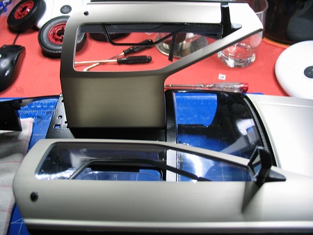

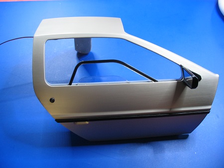

Heute erreichten mich die Nummern 68 und 69. In der 68 war die Beleuchtungen der Tür und die Zahnrad Hebe- und Senkvorrichtung des kleinen Fensters enthalten.
Die 69 brachte die äußere Tür mit Außenspiegel. Die Hebe- und Senkvorrichtung des Fensters war ein wenig aufwendiger. Von den Zahnrädern mußten kleine Grate
entfernt werden, damit die nicht blockieren. Die Räder zusätzlich noch ein klein wenig eingefettet, damit sie besser rund laufen.
Von einem Modellbau Kollegen wurde ich schon gewarnt, das das kleine Fenster vom öffnen und schließen verkratzt werden wird. Habe deswegen dünnes Isolierband
eingebaut. Vom Werk aus ist innen an der Außentür ein Klebestreifen aus demselben Grund angebracht worden. Trotzdem treten dünne Schleifspuren auf.
Außerdem darf man die Innentür nicht zu fest an die Außentür befestigen, weil sonst die Zahnräder blockiert werden. Also solange wieder langsam lockern, bis die
Räder wieder drehbar werden. Die Tür habe ich zum Fototermin mit Isolierband befestigt, die Kofferraumhaube ist fest installiert, rastet bisher an der Windschutz-
scheibe nicht ein. Ebenso ist der Kotflügel nur angesteckt. Deshalb die unterschiedlichen Spaltmaße. Wir lesen uns. :)

Freitag, 25. Mai 2018, 07:10
Hallo zusammen. :wink:
Die genannten vier Verschraubungen haben keine Wirkung auf die Stellungen der Tür. Die Tür ist relativ schwer und wird nur durch einen kleinen Plastikkeil (siehe Fotos)
offen gehalten. Wichtig!!! Legt was weiches drunter, wenn Ihr an der Außenhaut arbeitet. Mir ist die Tür aus den Händen gerutscht. Konnte man gleich an einer kleinen
Schmarre sehen. Das gebürstete Metall verzeiht nix! Außerdem braucht man bei der Montage eine dritte Hand. Da ich keine hatte, nahm ich ein Brillen Etui, was genau
passte. Und wie immer gibt es Befestigungsschrauben für wichtige oder schwere Sachen, die man mit der Lupe suchen muß. Verstehe ich nicht. Und aufpassen, das man
sie nicht überdreht. Dann hat man "In Schapp scheeten".
Am Rand, unten, bei der Innentür, waren noch Fertigungsgrate zu sehen. Gold lackiert. Wenn man die abfeilt, kommt das schwarze Plastik zu Tage. Das fällt noch mehr auf.
Also habe ich es so gelassen, und man sieht es nicht. Theoretisch.
In der gestrigen 70 und 71 war einmal das kleine Tür Innendach, in weiß!?!?!?, mit der Spielzeug Befestigung am Rahmen enthalten und die Innentür für die Baifahrerseite.
Viele Grüße Bernd.
175
Freitag, 8. Juni 2018, 06:19
Die 72 und 73 sind da. In der 72 kam das Fenster der Beifahrertür mi der Fensterhebemechanik sowie die Beleuchtung. Die 73 hatte die äußere Beifahrertür dabei. War alles
schnell montiert, wie an der Fahrertür. Man sollte die Fenster mit der Hebemechanik nicht bewegen, das sie trotz Schutzklebeband am Rahmen der Tür zerkratzt.
An dem Wagen wurde mit viel Aufwand herum gedocktert, aber bei den Türen haben die gänzlich versagt. Die Tür ist schwer und der einzelne Stoßdämpfer, wenn man ihn so nennen
mag, ist nur Makulatur. Man muß einen Plastikklotz zwischen Tür und Dach klemmen, damit die Tür auf bleibt. Traurig Traurig Traurig.Bei einigen Sachen wird viel Aufwand betrieben,
andere Dinge werden dagegen sträflich vernachlässigt. Kann man nichts machen. :nixweis:

179
Montag, 11. Juni 2018, 10:14
Sehr schade, dass man da nichts besseres auf den Weg gebracht hat, um die Türen offenzuhalten. Aber was soll man machen? Müssen wir das beste draus machen.
180
Donnerstag, 14. Juni 2018, 19:54
Heute kam die 74 und 75 des DeLorean ins Haus. In der 74 war das kleine weiße innen Dach der Tür enthalten und in der 75 das T-förmige Dachstück, das zwischen
den Türen zu liegen kommt. Das kleine weiße Dach machte einen wieder verrückt.
Die fuzzeligen Miniatur-Türdachhalterungen sind das schlimmste, was ich je erlebt habe. Und dann noch diese Minischrauben, die man nur mit der Lupe sieht und
mit ner Pinzette halten kann, sind der Wahnsinn in Perfektura.
Das diese Deppen von Konstrukteuren, die wichtige, große und schwere Teile mit Minischrauben zusammen bringen wollen, es niemals lernen, vernünftige Arbeit
abzuliefern, ist mir ein Rätsel. Egal, ich habe es hin bekommen. Die erste Tür, steht mit einer Ecke einen Hauch höher als die andere, bzw das T-Dach. Ich werde
versuchen, das Dach mit der Hand vorsichtig zu biegen, ohne das was abbricht. Wenns nicht funktioniert, habe ich Pech gehabt. Ausbauen werde ich das Teil auf
keinen Fall. Dann bekommt man die Minischrauben nicht wieder ins Loch. Denn dann fallen sie durch.
Das T-Stück vom Dach erscheint mir etwas heller als die Türen und die Hauben. Nichts ist perfekt. :nixweis:
