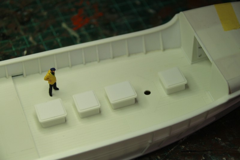

Um eine überschaubare Arbeit erledigen zu können, hab ich mich den Fischluken auf dem Arbeitsdeck gewidmet - vier an der Zahl. Dazu wollte ich die Lukendeckel aus dem Bausatz verwenden. Da galt es jedoch erstmal, ein paar unrealistische Details, mit denen sie versehen waren, abzuschleifen...
Im Bild links die Teile, wie sie aus dem Baukasten kommen, im Bild rechts die abgeschliffenen Deckel, wie sie eher dem Vorbild entsprechen.
Anschließend wurden aus Stücken einer 1,0mm Poly-Platte die neuen Unterteile für die Deckel gebaut, da die alten direkt an das Bausatzdeck angegossen sind:
Damit sind die Dinger auch schon fertig! Hier noch ein Bild an ihrem späteren Standort:
Als Nebeneffekt dieser Aktion kann ich den Counter mal wieder aktualisieren :D
Insgesamt bisher verwendete Bausatzteile: 8

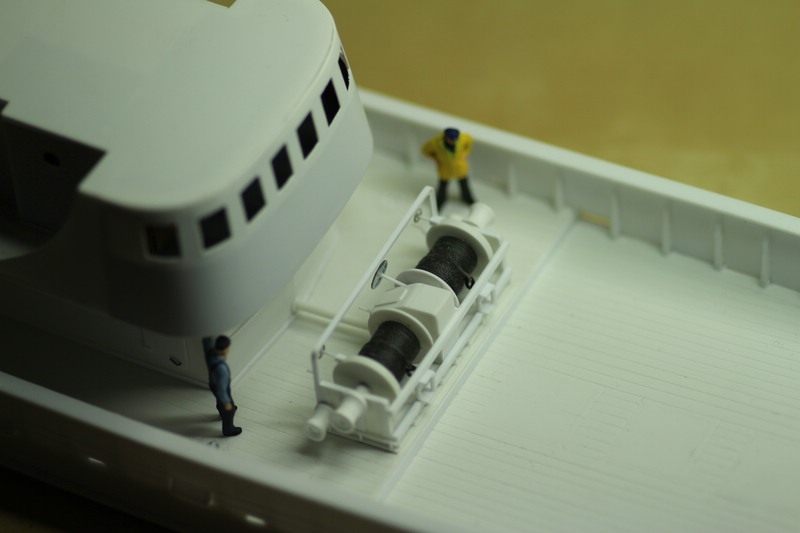

Ein entscheidendes Detail (neben vielen kleinen, eher unscheinbaren Details) fehlt auf dem Arbeitsdeck noch: Die Netzwinde, das Hauptarbeitsgerät auf jedem Trawler. Am Beispiel der Winde hoffe ich heute mal zeigen zu können, dass ich mich zumindest um die Verwendung einiger Bausatzteile bemühe - manchmal jedoch erfolglos...

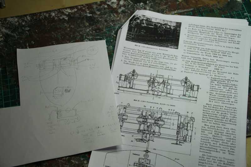

In den vergangenen Tagen ist es wieder etwas vorangegangen am Modell. Wie bereits im letzten Beitrag angesprochen, hab ich mich dazu entschieden, die Netzwinde komplett neu zu bauen. Dazu hab ich erstmal diverse Vorbildfotos gewälzt und auch einen Beitrag aus der Zeitschrift "Schiffbau" aus der DDR herangezogen. Netzwinden sind vom Prinzip und Aufbau her alle recht gleich, Unterschiede gibt es eher in Details. Da ich nicht sklavisch ein bestimmtes Modell nachbauen wollte, hab ich mir selbst anhand der Fotos und Unterlagen eine (für mich) stimmige Konstruktion überlegt...
Auf ein paar Kleinigkeiten vom Bau will ich etwas detaillierter eingehen. Nachdem ich die Maße für die einzelnen Teile anhand der zur Verfügung stehenden Teile und der Zeichnungen aus der Zeitschrift berechnet hatte, habe ich mich zuerst an die Trommeln der Winde gemacht. Dazu wurden mit Hilfe eines Zirkels auf entsprechenden Stücken Sheet Kreise angezeichnet und anschließend grob ausgeschnippelt...

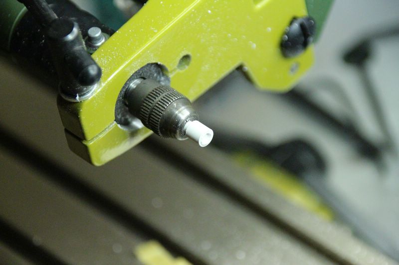

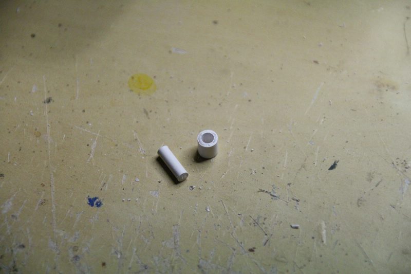

Anschließend habe ich meinen Proxxon Micromot mal wieder als improvisierte Drehbank genutzt und die grob zugeschnittenen Scheiben in eine Trennschleifer oder -Kreissägenhalterung eingespannt.
Dann das Gerät anschalten und die Teile auf das gewünschte Maß runterschleifen. Das geht grob mit kleinen Schlüsselfeilen und feiner dann mit entsprechendem Schleifpapier...
Und das erhält man am Ende. 4 Teile mit dem exakt gleichen Durchmesser:

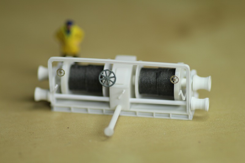

Dann noch ein entsprechend langes Stück ASA-Rohr dazwischengeklebt und mit der Grundplatte und dem aus Poly-Platten gebastelten Mittelteil der Winde mal kurz probehalber an Ort und Stelle legen:
Sieht schon mal gut aus. Ähnlich vorgegangen bin ich auch bei den Rollen, die jeweils links und rechts außen an der Netzwinde sitzen. Zwei Stücke rundes Poly (eins davon ein Rundrohr) mit den gewünschten Maßen zusäbeln...
...das eine in das andere kleben...
... und in die improvisierte Drehbank spannen.

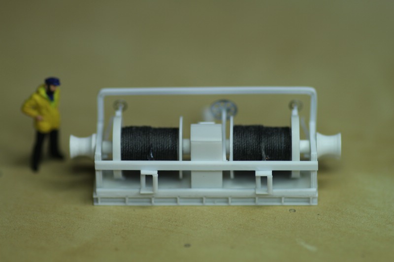

Da ich vergessen hab, Fotos allein von den fertigen Rollen zu machen, gibt's hier direkt das Endresultat der Netzwindenbastelei, inklusive den Rollen (ich weiß, sehr unromantisch von mir, gleich zum Höhepunkt zu kommen :lol: ):
Bis auf die drei Handräder, von denen zwei Ätzteile von Saemann sind und
das dritte mal zum Ankerspill meiner vor geraumer Zeit gebauten und
inzwischen im Mülltonnen-Scapa-Flow versenkten 1:350er SMS König
gehörte, sind alle Teile aus diversen Stücken von Poly-Platten und
Evergreen-Sheet entstanden...

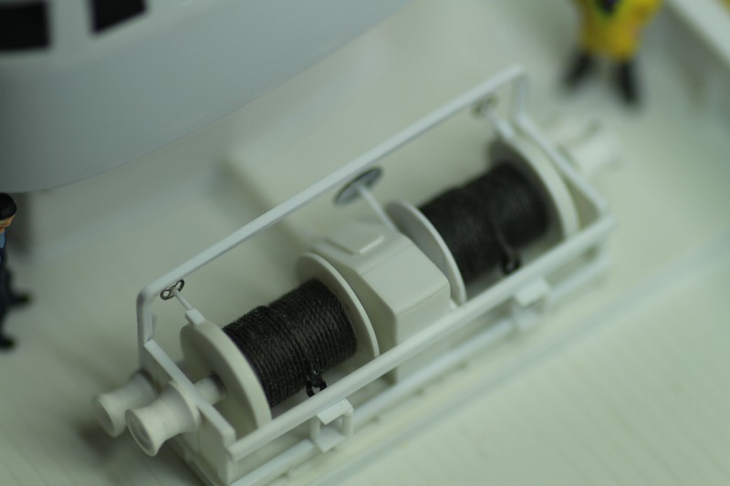

Als die Netzwinde vorhin dann probehalber mal an ihrem späteren Standort platziert wurde, hat sich neben dem eigenwilligen Käpt'n sogar mal der Chief aus der Maschine nach oben bemüht. Das kommt nicht oft vor...
Beschwerden gab es zum Glück keine, das Ding wurde abgenommen :whistling:
