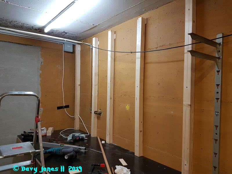

Hallo Werftgemeinde :wink:
Ein kleines Update, allerdings betrifft es den Bau an der Revenge nur indirekt.

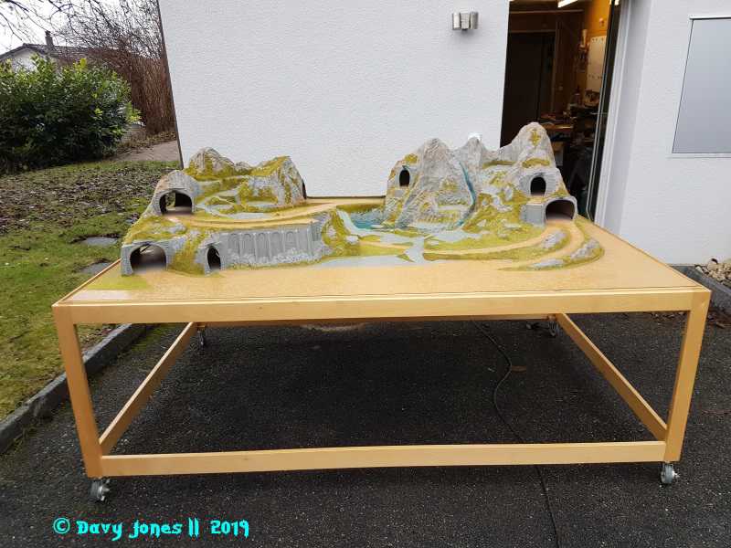

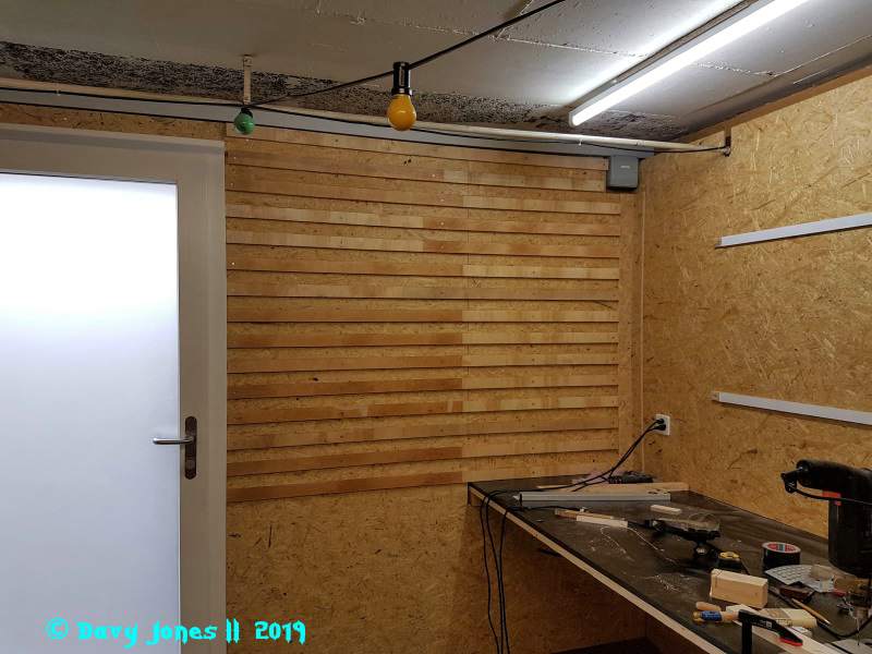

In meiner Werft steht seit langer Zeit eine Modelleisenbahn Gelände das mir mit 2.2 m auf 1.4 m doch sehr viel Platz wegnimmt. Nach langem hin und her, habe ich mich endlich entschlossen das Teil los zu werden und aus der Werft zu verbannen.
An den Platz wünsche ich mir schon lange einen grossen
Arbeitstisch und eine French Cleat Wand um meine Werkzeuge zu verstauen. Um das
zu verwirklichen benötige ich aber eine grosse Tischkreissäge.
Die Säge habe ich zu Weihnachten bekommen, zwar etwas früh
im November. :pfeif:
Die Säge soll auf einem fahrbaren Untergestell platziert werden, indem ich auch
noch die kleinen Proxxon Maschinen verstauen kann.
Über dem Arbeitstisch muss auch noch eine Deckenbeleuchtung
hin, ist ziemlich düster in der Ecke.
Da mein Hobbyraum ursprünglich eine Garage war, hat der
Boden zur Mitte hin ein Gefälle von 6 cm, somit muss der Tisch an der Wand verankert werden.
Der Tisch ist aus einer beschichteten 19 mm Spanplatte und
benötigt einen Unterbau zu Stabilität.
Um die Wasserleitung hinter der OSB Wand verschwinden zu
lassen, sind entsprechend 6 cm dicke Latten an der Wand angebracht worden.
Auch die Wand mit der Aussentüre habe ich mit OSB Platten verkleidet.
Hier ist auch der Standort für die French Cleat Wand, ich
hätte die French Cleat Wand zwar gerne über dem Arbeitstisch, der ist aber
etwas zu breit geraten, oder ich habe zu kurze Arme. :abhau:

Servus Sergio
Deine Werkstatt-Gestaltung kommt mir bekannt vor :) .... Licht und Musik aufgedreht und dann kann es auch schon weitergehen.... :thumbsup: ich meine natürlich auf der Werft...

Hallo Sergio
Haste gut hinbekommen deine Neue Werkstadtwerft,da kann es ja mit neuem Elan an deiner Revenge weitergehen.

Habe Platz genommen in der neuen Werkstatt.
Dann lass es mal krachen.

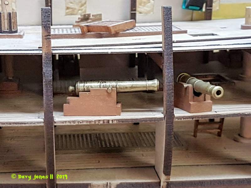

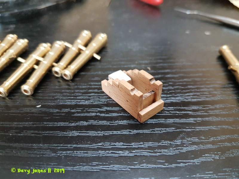

Der Werft Umbau ist soweit abgeschlossen und es geht wieder weiter an der Revenge und zwar mit den Lafetten der Hauptbatterie, die Lafetten müssen im Schiff verleimt werden, bevor das darüber liegende Deck montiert wird.
Nach Plan sollten die Lafetten mit Rädern und Achsen versehen werden, dann ist die Klebefläche auf vier winzige Punkte an den Rädern reduziert, ob das hält. :nixweis:
Ich habe mich daher entschlossen, auf die Räder zu verzichten. Vorne an den Lafetten sind Abstandhalter moniert, die geben etwas Luft zur Bordwand.
Stellprobe auf der Backbordseite, bei der ersten Kanone im Bug, zeigte sich bald, dass die Lafette um 2 mm zu hoch ausgefallen war, also mach neu. :pfeif:
Auf der Steuerbordseite mit den Luken, zeigten sich bei der jeweils zweiten Kanone von Heck und Bug weitere Änderungen an, Lafette höher legen.
Nun zeigt die Revenge beidseitig ihre 16 Zähne, fehlen noch 22 Stück auf den Oberdecks.
Die Rohre habe ich mittels ausglühen mit einem Gasbrenner und abschrecken in Motoren Öl gealtert, ist zwar eine etwas stinkende Angelegenheit, die man besser draussen machen sollte, mit dem Resultat bin ich ganz zufrieden, jedes Rohr ist etwas anders ausgefallen, aber mir gefällt es so.

164
Montag, 4. März 2019, 18:48
Kommt mir alles sehr bekannt vor.
Ohne Räder lassen sich die Lafetten nicht nur fester verkleben, sondern auch in der Höhe (durch unterfüttern oder abschleifen)
besser ausrichten. :ok:
Der "unsichtbare" Abstandshalter ist eine gute Idee! Ebenso das Ausglühen der Rohre und die Nachbehandlung mit Öl.
Sag mal, stören die Rohre nachher beim Beplanken nicht???
Und werden die Rohre noch mit der Lafette fest verbunden?

Vielen Dank :hand: , die Rohre werden erst nach der Fertigstellung des Rumpfes montiert und auf die Lafetten geklebt, werde wohl einen Zweikomponenten Kleber verwenden müssen.

166
Dienstag, 5. März 2019, 15:01
Gude Sergio,
gute Idee, die Räder wegzulassen. So dürfte dir einiges Gefluche erspart bleiben...
Bei den Rohren gäb´s aber Mecker vom guten Captain Aubrey :lol:
Beste Grüße,
Björn

Danke für die Blumen. :ok: Bis zu Cpt. Aubrey hatte die Royal Navy gut 200 Jährchen Zeit, die Kanonenrohre auf Hochglanz zu polieren, die haben so lange poliert bis die Rohre schwarz wurden. :abhau:

169
Mittwoch, 6. März 2019, 22:46
Servus Sergio
Endlich geht es auch bei Dir weiter...
Die Wummern kommen gut rüber... :ok:
Als absuluter Laie auf dem Gebiet hätte ich diese wohl gefühlsmäßig dünkler gestaltet... man lernt nie aus ..
Freu mich schon auf weitere Updates :)

Vielen Dank Gustav, ich habe bisher alle Rohre schwarz brüniert, bei der Galeone hier, möchte ich mal was anderes versuchen.

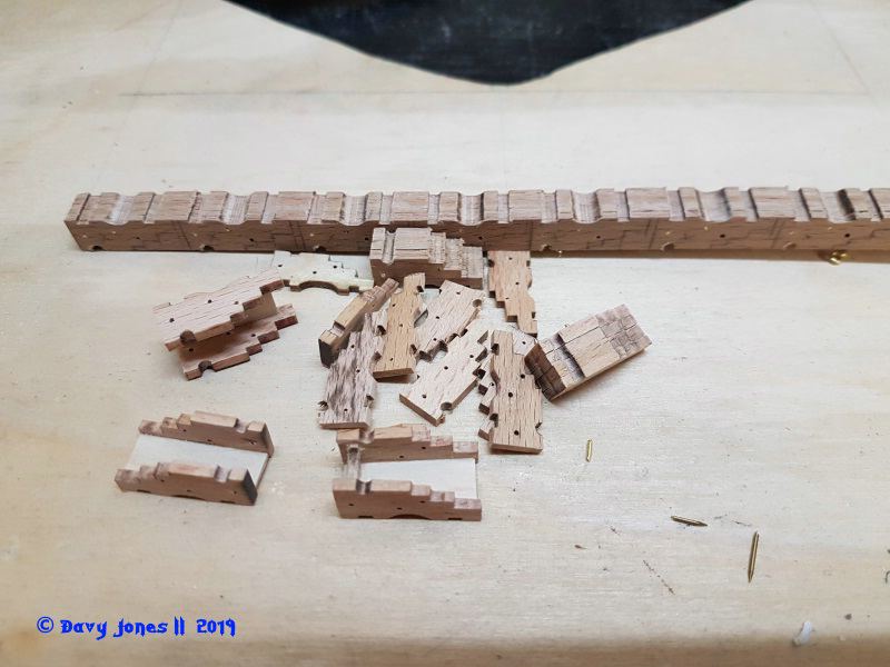

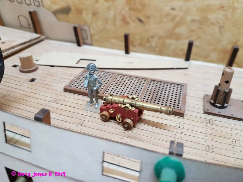

Die Lafetten der Hauptbatterie sind lasiert, bei den Oberdecksgeschützen lief's mal wieder prächtig daneben. :!!
Alles für die Tonne, die Lager für die Schildzapfen sind zuweit vorne, so ist die Kanone mündungslastig und kippelt dauernd nach vorne.
Nach der Korrektur sieht's nun so aus, dann machen wir die restlichen 21 Stück eben auch so. :pfeif:

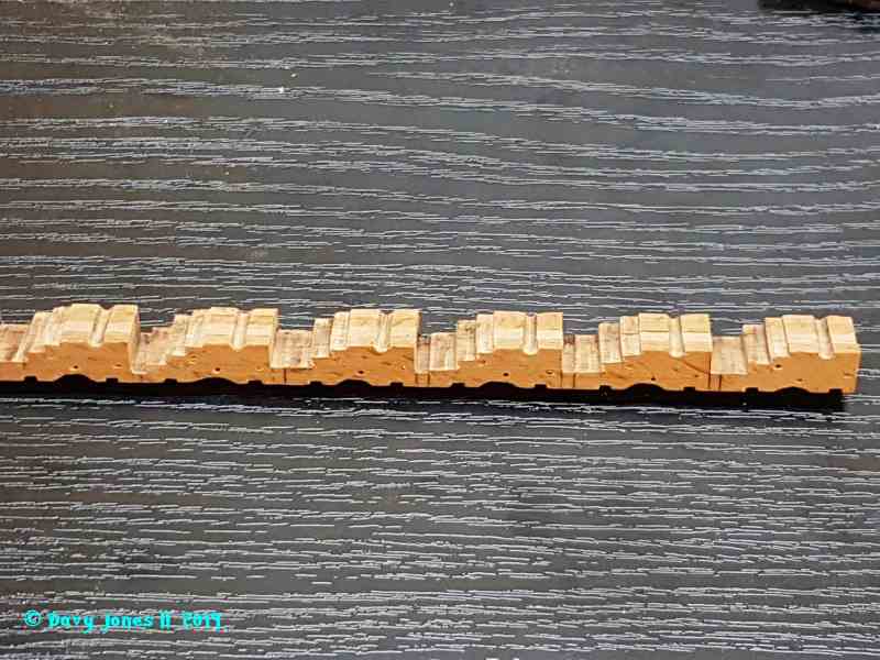

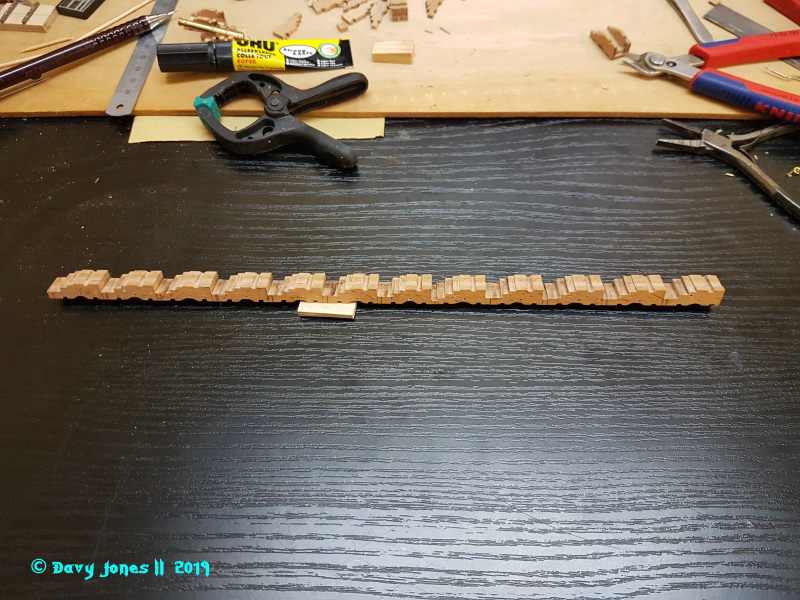

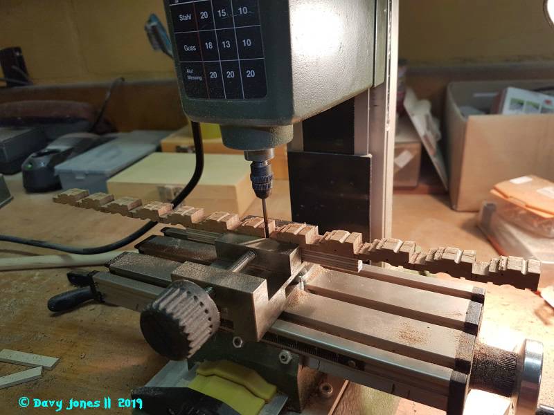

172
Samstag, 16. März 2019, 10:23
Hallo Werftgemeinde
Die Seitenteile der Lafetten sind gefräst.
Der Begriff Stangenware kommt hier voll zur Geltung. :D
@Klaus
Vielen Dank für die Komplimente, :hand: Du hast natürlich Recht mit den schrägen Seitenwangen der englischen Lafetten, bei meinem Prototypen habe ich dies zwar berücksichtigt, ist aber nur um 1-2 Zehntel mm ausgefallen, man sieht es wirklich kaum. Die Darstellung in der Mondfeld-Bibel finde ich arg übertrieben,

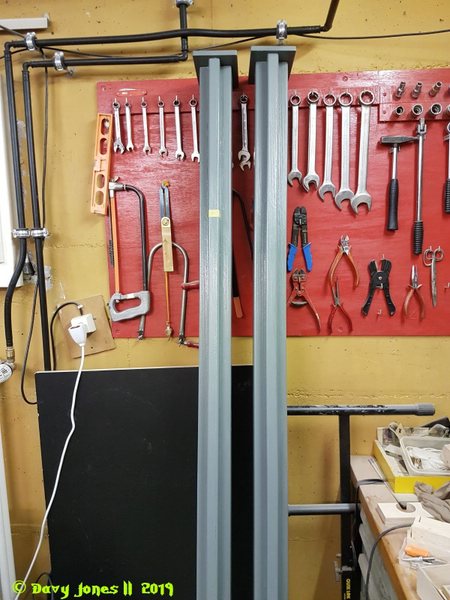

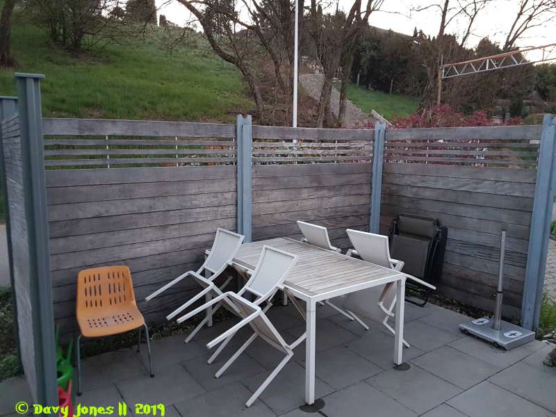

Bevor ich an der Revenge weitermachen kann, muss ich mich erst um die Pfosten der Sichtschutzwand beim oberen Sitzplatz befassen, die sind nach zehn Jahren, ziemlich morsch geworden und müssen dringend ersetzt werden, sonst fällt die ganze Wand auseinander und dann bekomme ich Ärger mit der Admiralität. :!!
Zwei Pfosten sind bereits montiert
Zwei soweit bereit zum montieren
Und der letzte in Arbeit
@Chris
Die Kanonen der Mary Rose kenne ich, aber sonst findet man kaum etwas aus der Epoche, aber Danke für den Link. :hand:
