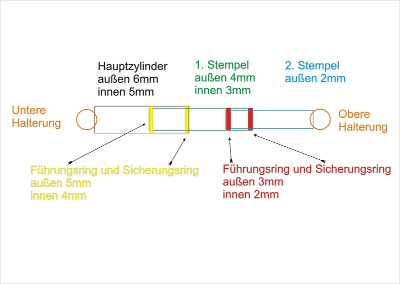

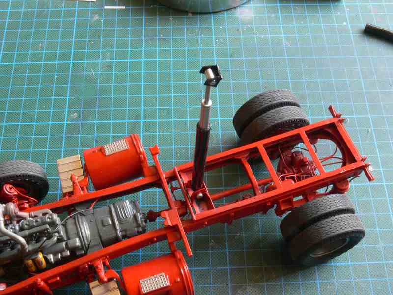

Bei mir ging es nun mit dem fertigstellen der Hydraulik weiter. Den ersten Hauptzylinder, den ich angefertigt hatte, habe ich nur zum Bau der unteren Halterung gemacht, da mir klar war, dass ich das untere Querrohr, ohne Bruch nicht mehr abbekommen würde.
Die Durchmesser, der einzelnen Zylinder, bzw. Stempel, habe ich so gewählt, das ich Führungs- und Sicherungsringe, ein bauen konnte. Die Daten könnt ihr den folgenden Bildern entnehmen, zur besseren Erklärung, habe ich noch eine unmaßstäbliche Schemazeichnung gemacht.
Die Führungsringe wurden unten an die Stempel angebracht und die Sicherungsringe oben, so das beim Auseinanderziehen, nicht heraus rutschen kann, nach unten hin wird es durch das untere Halterohr gesichert, das dann später angebracht wurde. Die Funktionsweise stellt sich dann so dar, wie auf den beiden nächsten Bildern.
Nun das ganze wieder auseinander nehmen und Lackieren, auf eine Verchromung habe ich verzichtet, da es hier so gut wie kein Spiel gibt. So wurden die beiden Stempel dann mit Chromsilber, von Model Master lackiert und der Hauptzylinder mit glänzend Schwarz von Revell.
Für einen besseren Halt, beim kleben, wurde der Hautzylinder nach unten, zusätzlich noch mit einem Ring verschlossen.
Nachdem dann die genaue Höhe ermittelt war, wurde der 2. Stempel entsprechend gekürzt und ein Querrohr angeklebt, genauso wie auch das untere Querrohr angebracht wurde.
Nun noch die obere Halterung, aus 0,5mm Sheet anfertigen, einen Bolzen herstellen und alles zusammenbauen. Noch etwas Farbe dazu und die Hydraulik war soweit fertig.
Nun konnte die Hydraulik schon mal eingebaut werden, die Bohrung, sowie die Leitung kommen später noch dazu.

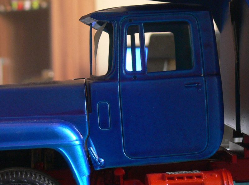

In der Zeit, wo ich die Hydraulik gebaut habe, hatte ich auch schon mit der Lackierung, von der Motorhaube, der Kabine und der Mulde angefangen. Wobei ich vorweg, schon mal sagen muss, das ich mit der Lackierung, der Mulde nicht zufrieden bin, da sie sehr schwer zu lackieren ist, sind mir an verschiedenen Stellen, Nasen gelaufen, so das sie entlackt und noch mal neu lackiert wird.
Aber für eine Stellprobe hat es schon mal ausgereicht zu nächst nur die Haube und die Kabine, mit der noch frei stehenden Hydraulik.

Freut mich, Stefan, wenn du schreibst: „da passt einfach alles zusammen“ und im Prinzip tut es das ja auch, bis auf... genau bis auf die Lackierung, die hat mir so gar nicht gefallen!

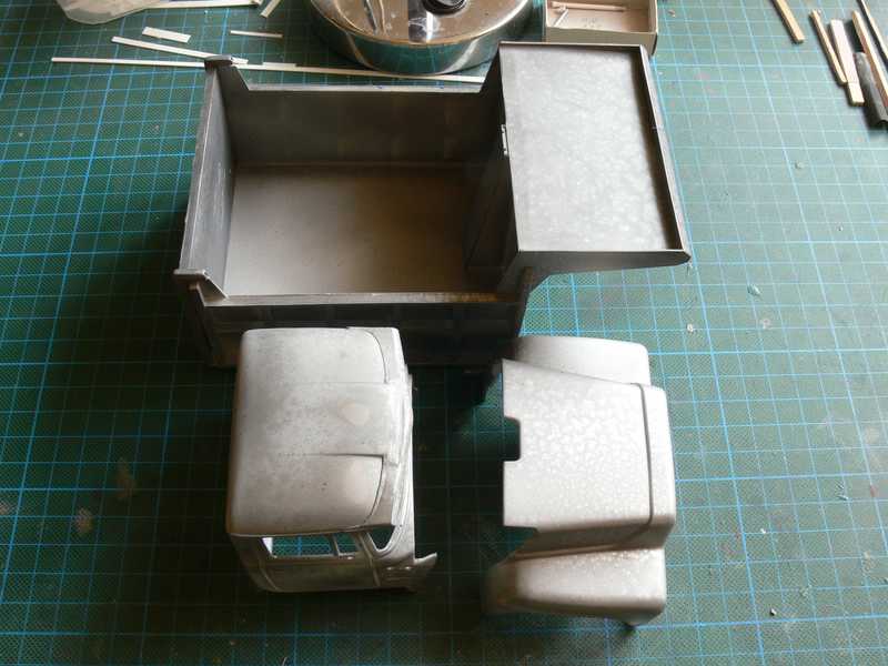

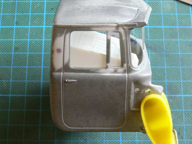

Da ich es mir selber, aber auch dem Kleinen, einfach schuldig bin, es so nicht zu lassen, musste die Farbe einfach wieder runter und das nicht nur an der Mulde, sondern auch an der Kabine und der Haube, d.h.: alles wieder auf „0“.
Ich bin einfach zu weit gekommen um die Lackierung so zu lassen, wie sie war, für mich selber war das einfach nur Pfusch.
Bis zur neuen Lackierung wird es aber noch etwas dauern, da ich Nachschub an Farbe und Grundierung brauche. So werde ich mich nun erst einmal auf die anderen Dinge konzentrieren, wie Auspuffanlage, Scheibenwischer usw.

Zu deiner Frage Siggi, ich habe hier, Backofenspray genommen, das ging sehr gut, bei der Farbe von Vallejo, die ich gerade benutze, denn Dosenlackierungen, sind seit meinem Lonestar, schon Geschichte und wird nicht mehr gemacht. Das hättest du in Beitrag #119 lesen können, da habe ich über die Farbe zum ersten mal geschrieben.
Aber gut, das jetzt erst mal verdauen und dann mache ich mit den anderen Dingen weiter, wie ich schon geschrieben hatte und auf ein Neues, mit der Lackierung, dann wenn der Nachschub da ist, allen noch einen schönen Sonntag,

Halb so wild :grins: ja das geht auch bei einer Dosenlackierung, allerdings nur mit viel Geduld, das hatte ich damals beim Trailer vom Diamond Reo gemacht, musst du mal etwas runter scrollen.

Am Kleinen ist sie das auch, Siggi, das Problem am Reo war auch nicht das Backofenspray, sondern, dass das Silber, das ich hier vor Ort gekauft hatte, es hat praktisch das Baumarkt weiß aufgefressen, was das Spray dann sichtbar gemacht hatte.

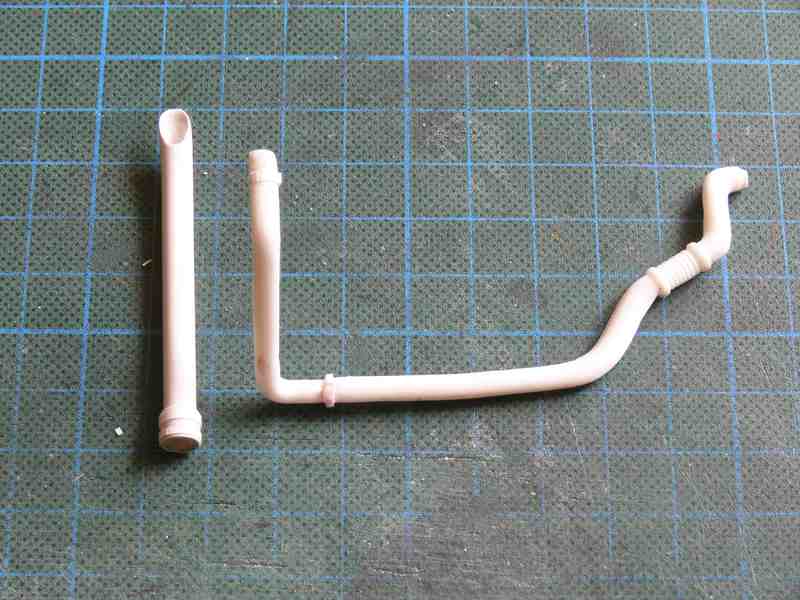

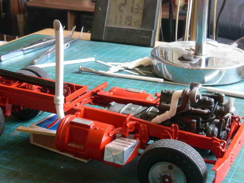

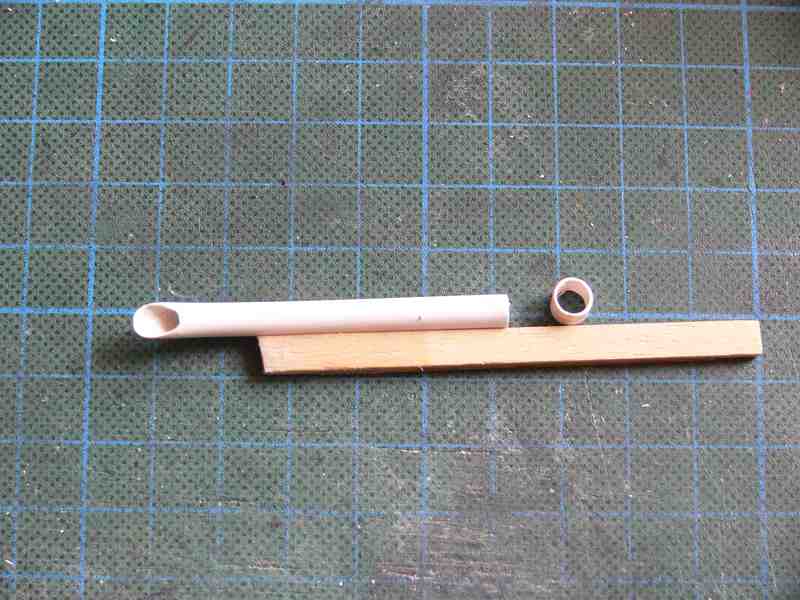

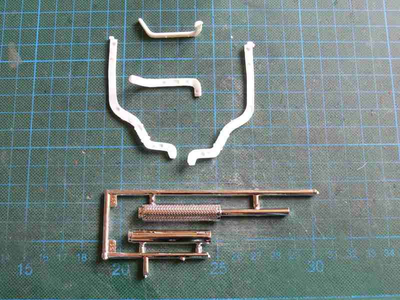

Die letzten Tage habe ich mich mit der Auspuffanlage beschäftigt, komplett besteht sie aus sechs Teilen, wovon ich dann das verchromte obere Rohr weggelassen habe, hier wird ein neues ohne Hitzeschutz gemacht.
Zunächst also die Rohrhälften versäubern und zusammen kleben, wirklich berauschend sind die Teile nicht, denn nachdem zusammen kleben gab es doch noch einige Ritzen die verspachtelt werden wollten.
Auch der Zusammenbau, der beiden Rohrteile ging nicht ohne hier die Lücken, ordentlich mit GAP zu verschließen.
Und nun mal wieder etwas aus der Abteilung, kurioses und seltsames bei AMT Bausätzen, bzw. aus der Bauanleitung. Denn das komplette Rohr nun einfach, wie mehr oder weniger beschrieben, von oben Einbauen ging nicht, hier ist die doch sehr breite, hintere Motoraufhängung im weg. Wie ich es auch gedreht und gewendet hatte, es wollte einfach nicht passen und schon war ich in Gedanken, beim Umbauen des Ganzen, habe es aber erst einmal liegen gelassen bis zum nächsten Tag.

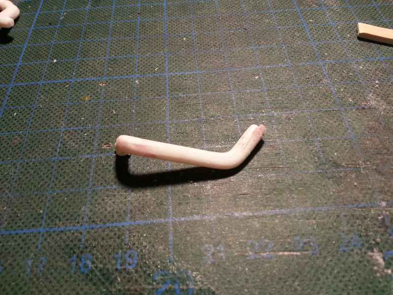

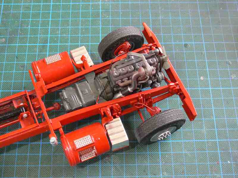

Als dann man Blick, am folgenden Tag von oben auf das Fahrgestell viel, viel es mir wie Schuppen von den Augen, das es wohl vor die Motoraufhängung, nach unten durch muss. Hier wäre ein Hinweis, oder eine Notiz, am Rande, in der Bauanleitung, doch sehr hilfreich gewesen, aber gut ich habe sie mir dann selber gemacht.
Man schiebt nun das Rohr, als 1. leicht nach vorne geneigt, vor die Halterung durch den Rahmen, dreht es dann so, dass man es 2. nach hinten hin durchschieben kann, nun dreht man das kurze Ende wieder so herum, das man es 3. nach außen schieben kann. Dann kann man es 4. im Turbolader einstecken und 5. an der hinteren Halterung nach oben festmachen. Alles noch lose an seinem Platz sieht es nun so aus, eh voilà es geht doch...
Nun brauchte es ja noch ein neues oberes Rohr, was auch leicht nach außen hin gebogen sein sollte. Dazu hatte ich eigentlich ein Rohr mit 5mm Durchmesser und 1mm Wandstärke vorgesehen. Aber selbst unter Wärmeeinwirkung, ließ sich das nicht richtig biegen, entweder es entstanden Einbuchtungen oder es brach einfach durch. Abhilfe schaffte dann ein 5mm Rohr mit 2mm Wandstärke, das hat sich hat sich, mit Hilfe von Wärme, ganz leicht biegen lassen.
Anschließend wurde das neue Oberrohr auf die richtige Länge gebracht, oben wurde es dann soweit es irgend wie möglich ausgefräst und für unten wurde eine Muffe zurecht geschnitten, die später für einen sauberen Übergang sorgt.
Die Muffe wurde direkt am Oberrohr angeklebt, dazu kamen dann noch zwei unterschiedlich breite Schellen, aus 0,13mm Sheet, eine Schelle kam dann noch an das untere Rohr.
Nun das Ganze, einmal zur Probe eingebaut, sitzt passt wackelt und hat Luft.
Das wird nun gewaschen und kann dann Morgen lackiert werden, als nächstes folgt dann... nun mal sehen. Bis zum nächsten mal dann wieder,

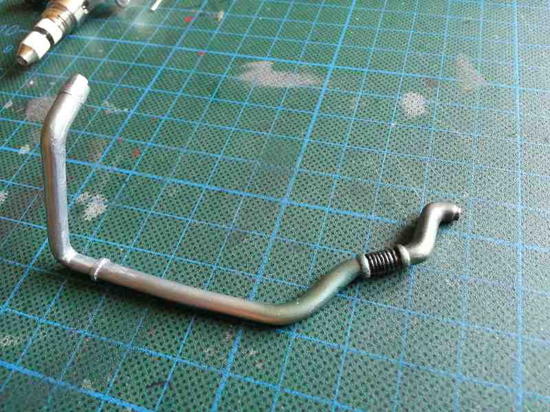

Das untere Rohr wurde dann mit der polierbaren Stahlfarbe von Model Master lackiert und poliert. Der flexible Teil, wurde dann matt schwarz lackiert und das obere Ende, zum Turbolader wurde mit einem Hauch burnt metal, von Model Master, sowie mit pale bburnt metal und hot metal blue von Alclad lackiert.
Nachdem die Farben trocken waren, wurde das untere Rohr eingebaut und verklebt.
Zwischen zeitlich, hatte ich dann auch das obere Rohr, mit Alclad II Chrom lackiert.
Das habe ich, derzeit aber noch lose, auf das untere Rohr aufgesteckt, um einen ersten Eindruck zu bekommen, wie es aussieht.

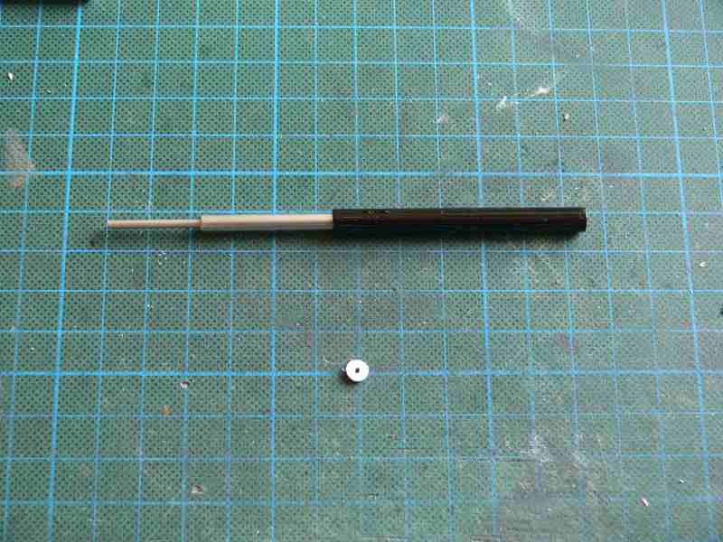

Und nun mal ein kleiner Tipp, am Rande, ich hatte mir schon vor einiger Zeit, Glaspipetten, in meiner Apotheke besorgt.
Diese Glaspipetten sind geradezu ideal für Farben und gerade mit der Langen, kommt man sehr gut in die Alcladfläschen, rein. Auch lassen sie sich um einiges leichter reinigen, als diese Kunststoffdinger, die man überall bekommt und pro Stück gerechnet sind sie auch noch günstiger. Man bekommt sie in drei Größen, kurz, die ich nicht habe, mittel und lang, die Preise in meiner Apotheke sind -,35, -,40 und -,50 Cent, für mich eine wirklich lohnende Investition.

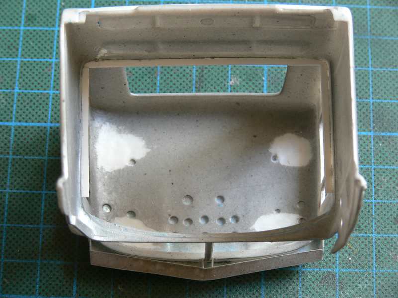

So nun aber weiter im Text, auch ein Fehler, wie die Desaster Lackierung von vorletzter Woche, hat dann doch noch so ihre Vorteile. Denn ich hatte ja schon mal weiter oben geschrieben, das ich neue Spiegelhalter bauen werde und dazu mussten nun aber noch je 2 wirklich große Löcher, an der Kabine, mit GAP, geschlossen werden.
Nach dem aushärten dann das obligatorische Schleifen, das wäre nach der Lackierung, so ohne weiteres nicht mehr möglich gewesen.

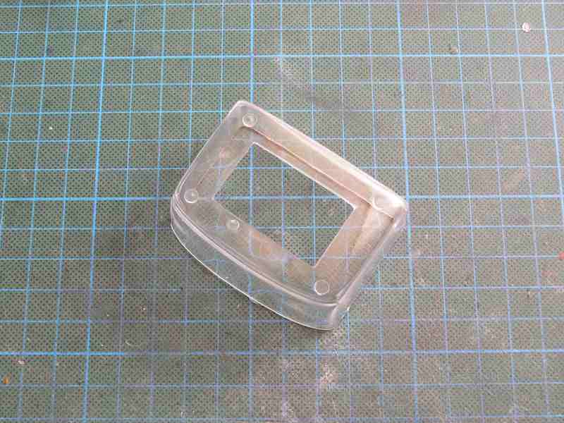

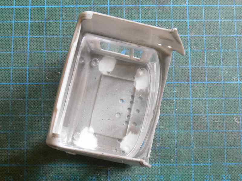

Eine weiter Änderung, ist dieser Glaseinsatz, den ich so nicht verwenden möchte.
Ein Problem dabei ist aber, dass dieses Glasding, den oberen Anschlag, für das Innenteil, der Inneneinrichtung bildet.
Das heißt nun, das ich mir hier einen Anschlag entwerfen und bauen muss, der später so gut wie nicht sichtbar sein soll, aber das nach oben rutschen der Inneneinrichtung, dennoch verhindert. Aber gut, das Wochenende hat ja erst angefangen und mal sehen was ich dazu dann zusammen bekomme.
Das war es dann auch schon wieder und ich wünsche allen noch ein schönes Wochenende,
177
Sonntag, 4. März 2018, 18:51
Also muss sagen deine Auspuffanlage gefällt mir auch richtig gut :ok:
Ja und mann sieht manchmal für was ein kleines Missgeschick gut sein kann. Das mit dem Anschlag denke ich wird für dich kein wirkliches Problem darstellen, ich bleib auf alle Fälle dabei und schau mir die Lösung ganz genau an. :)
Gruß Berni

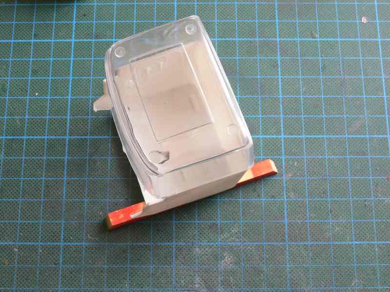

178
Dienstag, 6. März 2018, 14:58
Servus zusammen,
Freut mich das dir, der Auspuff gefällt, Berni und mit dem Anschlag, für das Innenteil, der Kabine geht es nun auch weiter, du sollst ja nicht enttäuscht werden. :grins: :lol:

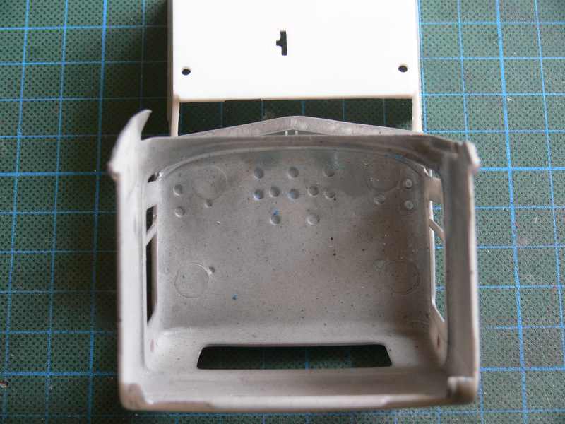

Zuerst habe ich aber die vier Auswerfermarken im Dach weg gefrässt, hier soll später noch ein neuer Dachhimmel rein.
Dann wurde das Glasteil eingesetzt und am unteren Rand, mit einem Bleistift rund herum angezeichnet.

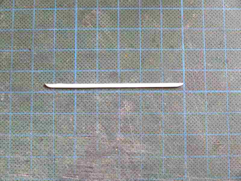

Nun habe ich mir aus 0,75mm Sheet einen 1,5mm breiten Streifen zugeschnitten, der dann an den Enden so zugefeilt wurde, das er in die Rundungen der Kabine passt.
Danach wurden noch die Streifen für die linke und rechte Seite zugeschnitten und eingeklebt.
Wenn hier alles gut ausgehärtet ist, muss das noch an das Innenteil angepasst werden, also etwas Schleifarbeit mal wieder.
Nun wird sich manch einer Fragen wozu dieser zusätzliche Aufwand? Ganz einfach, damit das Innenteil nicht durch rutscht, denn ich möchte an einer Seite, die Seitenscheiben geöffnet, bzw. halboffen darstellen und dazu kann ich den Glaseinsatz so nicht gebrauchen und das könnte ohne den Anschlag passieren.
Mit dem Anschlag passiert das nun nicht mehr.
Allerdings möchte ich die Frontscheibe, vom Glaseinsatz übernehmen, das heißt nun aber, das ich die absägen muss. Dazu wurde der Sägeschnitt mit Tape abgeklebt.
Und nun kam das, wovor ich durchaus angst hatte, denn das Glasteil ist sehr spröde und ich musste hier langsam und vorsichtig zu werke gehen.
Aber auch das war dann, ohne Bruch oder Absplitterungen geschafft.
Nun musste nur noch am oberen Rand, bis zur Anzeichnung, alles weggeschliffen, bzw. gefräst werden. Auch das ging ohne Malheur von statten.
Dann wurde die Scheibe eingepasst, man muss ja auch wissen ob man genau genug gearbeitet hat, aber auch hier ist alles in Ordnung.
Die Frontscheibe kann nun erst einmal sicher bei Seite gelegt werden und dann kann es an den Neubau der Seiten- und des Heckfenster gehen, aber das ist dann beim nächsten mal Thema, bis dahin dann wieder,

Dienstag, 6. März 2018, 17:19
gut durchdacht, sauber und strukturiert umgesetzt.
So muss das! :dafür:

180
Mittwoch, 7. März 2018, 08:44
Ein gute Lösung mit den Glaseinsatz.
Die blau -rote Farbeton steht I'm sehr gut, jetzt ist es warten auf die 2. Lackier Runde. ;)
Grüß Hermann. :wink:
