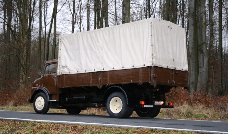

Hi Jungs,
ich baue auch nur die Pritsche,weil man mit der auch am meisten anfangen kann.Bleibt zu hoffen,dass es eine gute Stoffplane ist,die man auch absprigeln kann.......

Moin Heinkel,
Stoffplane wird es im Leben nicht werden. Zu 99,9% wird es wohl eine Plane aus Kunststoff, wird auch üblicherweise bei Plane benutzt.
Gruß Ralf

schaut euch doch einfach die Bilder auf der Hachette Seite an.
Das ist definitiv eine Stoffplane mit gemieteten Ringösen.

Moin ,
denke ich auch,dass es eine Stoffplane wird,man darf nicht von den heutigen Planen ausgehen,denn in den 60iger Jahren,wenn man es wirklich genau nimmt,waren die Planen aus Stoff.Bin als Kind vierl mit meinem Vater mitgefahren,einem Hanomag AL 28,da war das abplanen richtige Arbeit....

Moin Marek und Heinkel,
auf den Fotos von Hachette sieht es tatsächlich nach Stoff aus und richtig früher waren die Planen aus Stoff. Wenn Hachette uns eine Freude machen will, dann sollte die Plane vom Modell auch aus Stoff sein.
Gruß Ralf

Freitag, 26. Oktober 2018, 20:16
Beim Lanz waren die Seitenteile ja auch aus Stoff.
