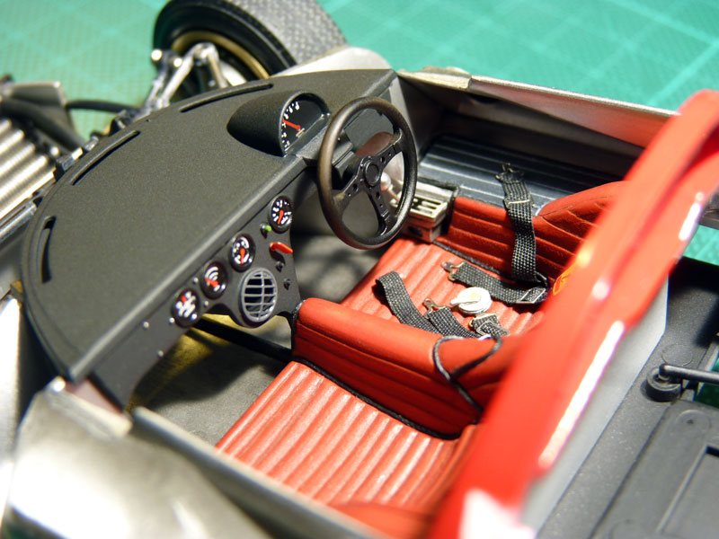

Hallo Thomas,
vielen Dank für Dein Lob. Schön, dass Dir der bisherige Aufbau zusagt. Übrigens habe ich mir entgegen deiner Empfehlung überlegt, die Karosserie doch nicht zu grundieren. Meine Befürchtung ist, dass ich die vielen Details, insbesondere die aufgesetzten Nieten, bis zur Unkenntlichkeit mit Füllstoff zuschwemme.
Des Weiteren habe ich festgestellt, dass die weißen Nassschiebebilder mit den Startnummern äußerst dünn sind. Was zur Folge hat, dass die weiße Farbe eher rosa wird als weiß bleibt. Dies ist mir aufgefallen, als ich auf einer englischen Webseite das fertige Modell mit den Startnummern gesehen habe. Um das Problem zu umgehen, wird meine Lösung sein, die weißen Flächen mit der Airbrush aufzutragen. Dies wird wiederum eine Klarlackschicht erforderlich machen. Es werden also mehrere Farbschichten nötig sein. Was das Erhalten der Details, wie zum Beispiel bei den Nieten, erschweren wird.

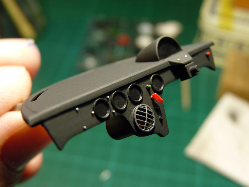

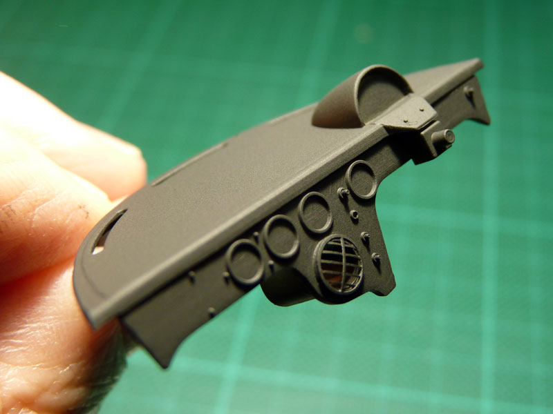

Aktuell habe ich aber erst einmal das Fahrgestell mit dem Armaturenbrett fertiggestellt. Wie immer hierzu die Bilder:
Das Armaturenbrett habe ich mit Tamiya mattschwarz gespritzt.
Das Lederlenkrad habe ich erst in dunkelbraun, und dann mit Schwarz seidenmatt überlackiert. Die Griffflächen habe ich etwas ausgenommen, um dem Ganzen einen gebrauchten Touch zu verleihen. Das mag zwar etwas übertrieben sein, sieht aber trotzdem ganz gut aus, wie ich finde.
Den Hauptschalter habe ich aus Polystyrolresten geschnitten.
Hier nun das komplette, eingebaute Cockpit.
Bis demnächst mit der ersten Lackschicht auf der Karosserie

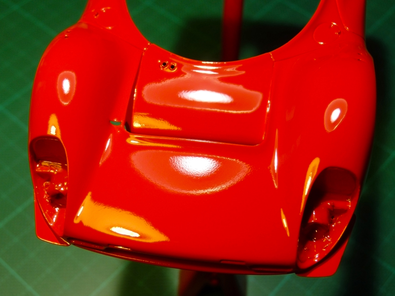

157
Donnerstag, 11. Juli 2019, 00:25
Liebe Modellbauer,

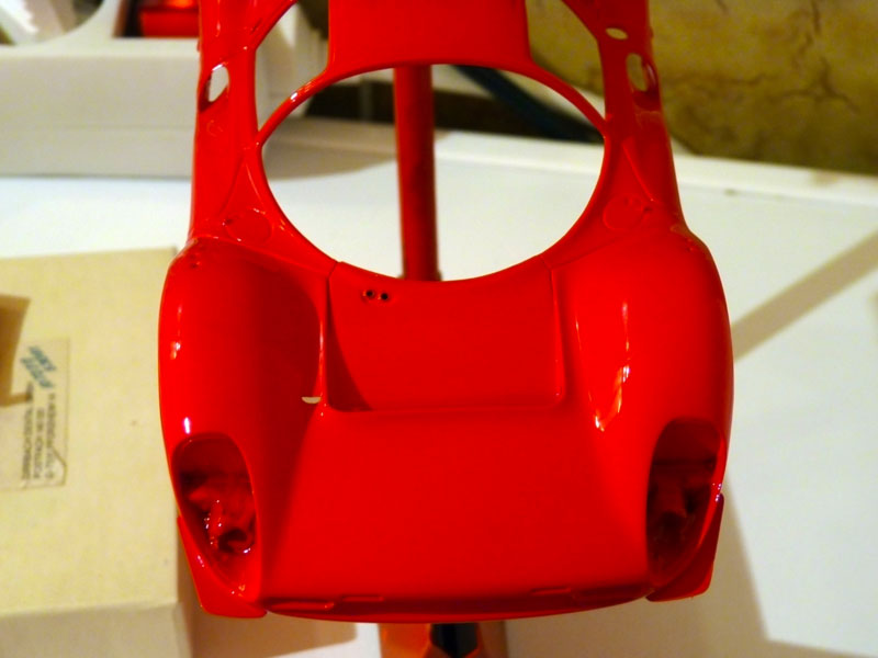

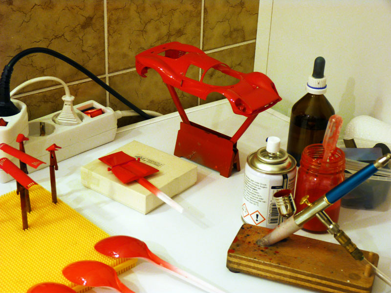

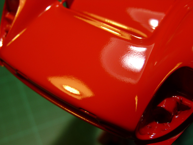

gestern habe ich den Lack auf das Modell gebrusht. Hierzu ein paar Bilder:
Die Lampenfassungen sind sehr diffizil ausgeführt, weshalb ich sie mit Maskol und Tape gegen zuviel Farbe erstmal zugekleistert habe.
Unter fliesendem Wasser habe ich die Karosserie mit 1200er Nassschleifpapier angeschliffen. Die unzugänglichen Stellen, wie die Nieten und Lufteinlässe, wurden mit Scheuermilch bearbeitet. Danach wurde alles ordentlich abgespült und getrocknet. Gespritzt habe ich mit einer 0,4er Düse bei ca. 1,5 bar.
Mit dem Ergebnis bin ich ganz zufrieden.
Schon nach kurzer Zeit während des Trocknungsprozesses stellte sich die typische Tamiya Orangenhaut ein.
Bisher alles ganz normal.
Unter gegebenen Lichtverhältnissen sieht die Orangenhaut etwas schlimmer aus als sie tatsächlich ist. Ich mache mir erstmal keine Sorgen.
Der Lack muss jetzt eine Woche gut durchhärten und dann geht es weiter mit den Startnummern.
Bis dahin,
Euer Günter
158
Donnerstag, 11. Juli 2019, 10:15
Sieht schonmal gut aus, Günter.
Der Grund des Dekantierens von Tamiyadosen hat sich für mich ehrlich gesagt ganz generell noch nicht erschlossen. Ich finde, dass man zumindest mit "frischen" Dosen sehr schön, dünn und unkompliziert arbeiten kann. Aber da hat ja jeder so seine Methode und es ist mir natürlich bekannt, dass diese Vorgehensweise recht verbreitet ist.
Allerdings ist als Vereinfachung dafür ja eigentlich die neue Serie der LP-Farben von Tamiya rausgebracht worden, die lt. Aussage des Herstellers die gleichen Farben wie die in den Dosen für die Airbrushanwendung beinhaltet: https://www.modellbau-seidel.de/index.ph…miya&best=82121
Dein Farbauftrag glänzt trotz vorhandener O-Haut schon sehr schön. Mit der Tamiya-Politur wirst Du hier sicher auf ein sehr schönes Lack-Ergebnis kommen! :rolleyes:

Ich habe auch sehr oft das Phänomen mit der Orangenhaut. Ich poliere dann mit einer nicht allzu aggressiven Autopolitur 24h nach dem Lackieren nochmal die Orangenhaut weg, Vorteil ist das der Lack noch nicht allzu hart ist, aber auch nicht zu weich. Bekomme immer gute Ergebnisse... Aber du bist in meinen Augen ein Profi im und weist sicher selber wie das am besten geht :ok: :ok: :ok:

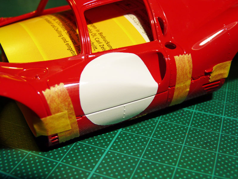

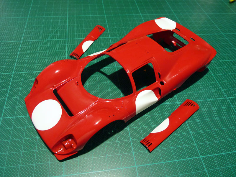

mittlerweile dürfte der Lack aufgrund der Sommerhitze gut durchgetrocknet sein. Für das Anbringen der Startnummern habe ich mir einen Kreisschneider und

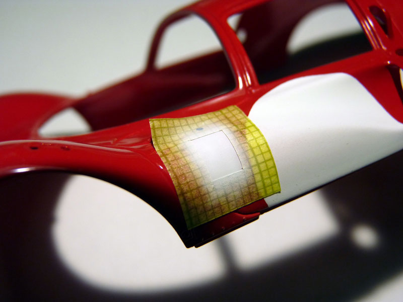

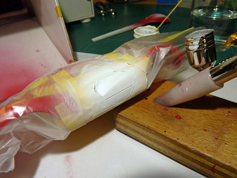

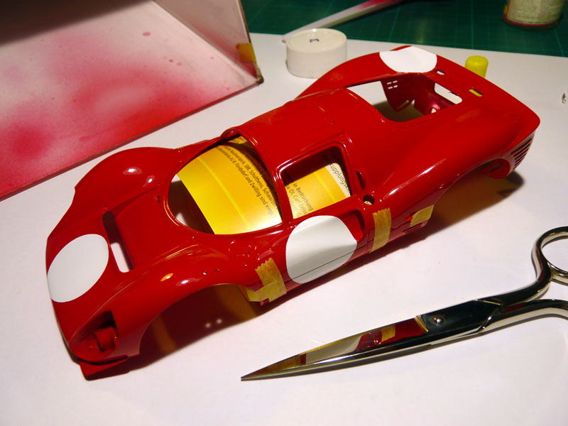

Tamiya - Maskierpapier gekauft. Wie immer möchte ich euch meine Vorgehensweise mit ein paar Bildern dokumentieren:

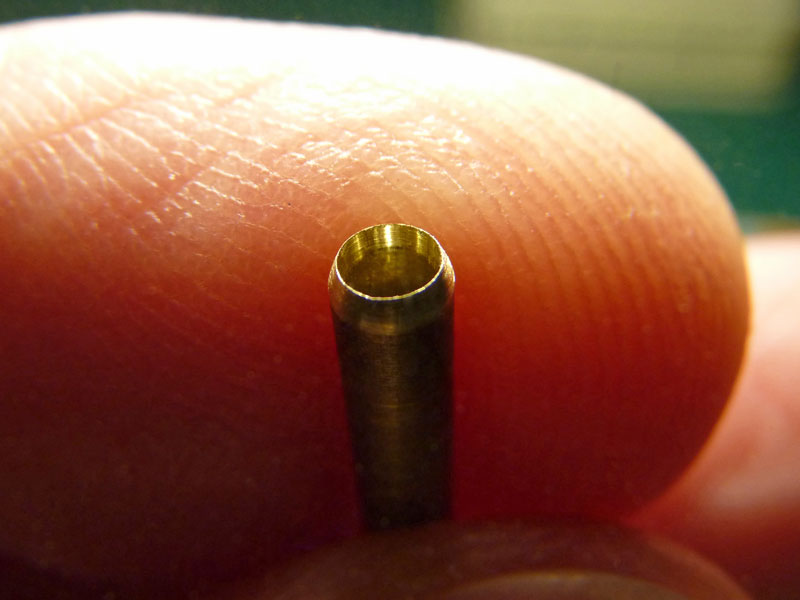

Der Kreisschneider
Als erstes habe ich den unteren Schweller mit Tamiya - Tape provisorisch an die Karosserie angebracht. Dann wurde der Kreisausschnitt als Platzhalter auf Karosserie und Schweller geklebt.
Anschließend ließ sich die Maske um den Dummie legen. Damit habe ich die Gewährleistung, dass sich die Startnummer genau an der gewünschten Position befindet. Wie man auf dem Bild erkennen kann, ist mir der Schweller leider etwas verrutscht, sodass ich die Prozedur wiederholen musste.
Nach dem anbringen der Maske, wurde der Dummie wieder entfernt.
Die Startnummer habe ich in Weiß - matt dünn aufgespritzt. Ich bin davon ausgegangen, dass die matte besser als die glänzende Farbe deckt.
In gleicher Weise bin ich bei allen anderen Startnummern vorgegangen.
Das Ergebnis ist, aus meiner Sicht, zufriedenstellend und sollte jetzt erstmal durchtrocknen.

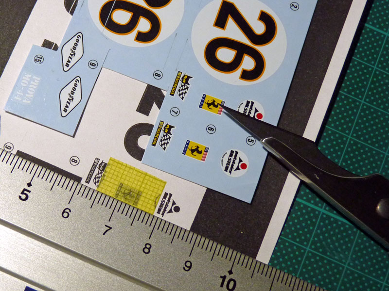

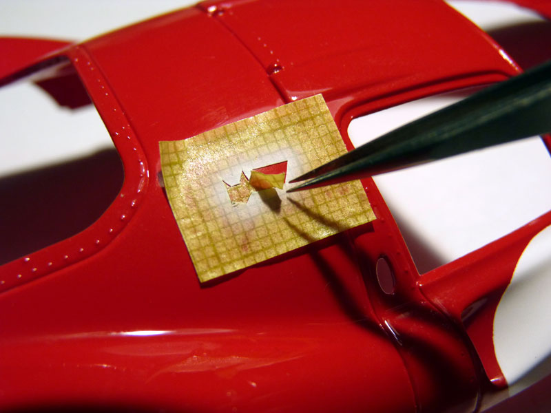

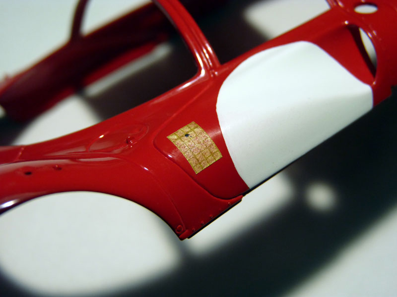

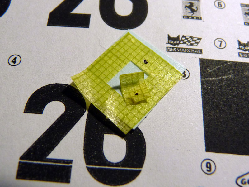

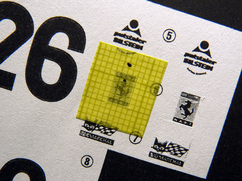

Von den Bausatz-Decals habe ich als Erstes eine „eins zu eins“ Kopie angefertigt.
Auf der Kopie habe ich kleine Stücke von der Maskierfolie geklebt.
Mit einem scharfen Messer und einem Lineal habe ich die Umrisse auf die Maskierfolie übertragen.
Der schwarze Punkt dient mir später als Orientierung beim anlegen der Maske.
Die Tamiya – Maskierfolie ist von guter Qualität und lässt sich sauber vom Untergrund lösen.
Auch hier bin ich in gleicher Weise vorgegangen, in dem ich erst den Dummie in Position gebracht habe und anschließend die Maskierfolie um den Dummie gelegt habe.
Nachdem ich den Dummie abgezogen hatte, konnte ich die Fläche mit einer hauchdünnen Schicht überlackieren.
Ganz gut, so weit.
Gleicher Vorgang bei der "Marchal Katze" (oder sollte es ein Lux sein?).
Dummie und Maske ließen sich mehrfach verwenden.

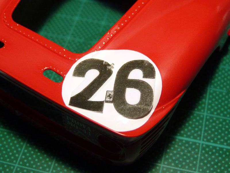

171
Sonntag, 4. August 2019, 01:21

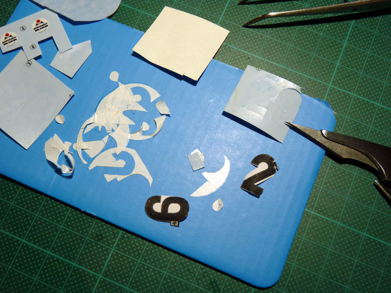

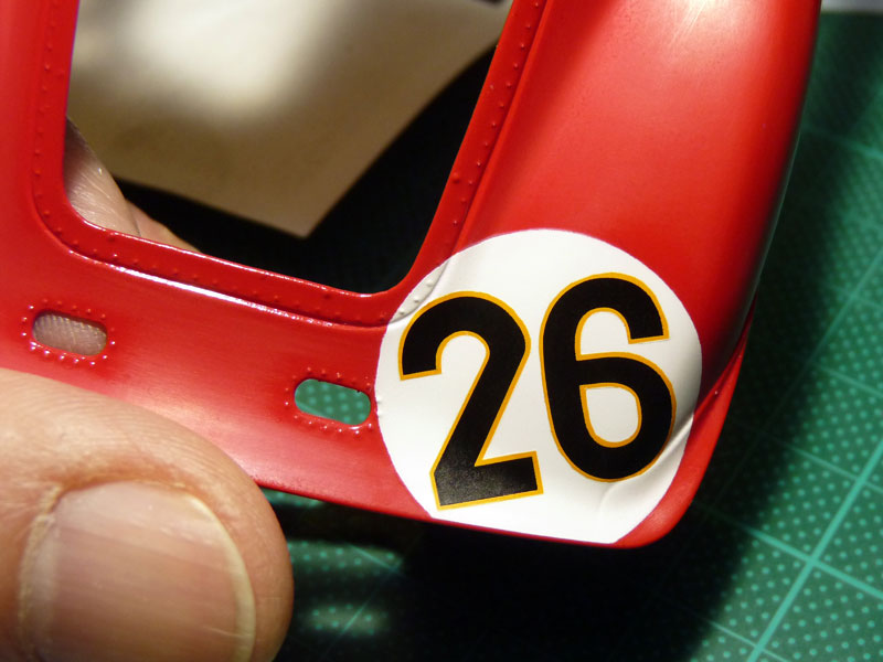

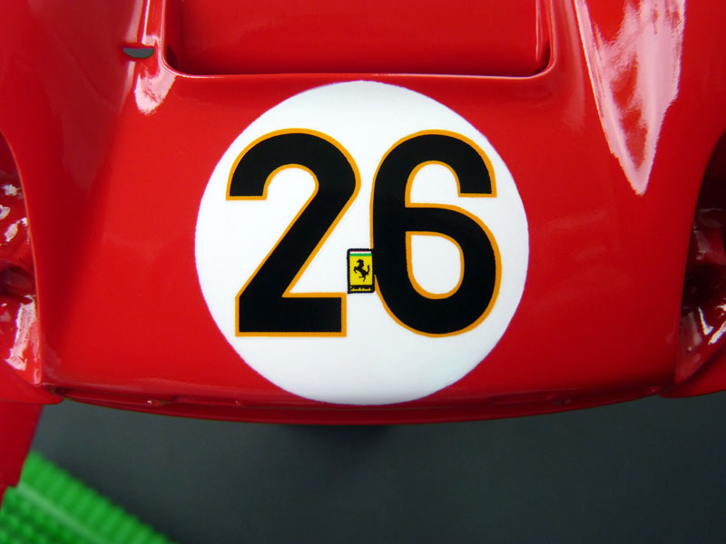

Die Nassschiebebilder
Heute hatte ich die nötige Ruhe um die Decals anzubringen. Von meiner Vorgehensweise habe ich ein paar Fotos gemacht, die ich Euch hier zeigen möchte:
Nach ausreichender Trocknungszeit wurde die gesamte Karosserie mit 3000er-Nassschleifpapier bearbeitet. Dabei ging es mir nur darum, die Orangenhaut und die Übergänge zu den Flächen der Startnummern zu glätten. Im Anschluss wurde für das Anbringen der Decals die betreffenden Stellen mit Polierpaste etwas aufpoliert.

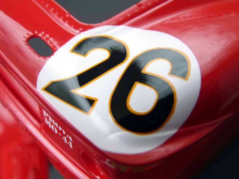

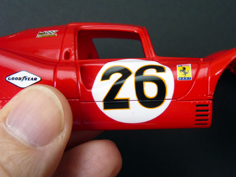

Die Startnummern habe ich mit einem scharfen Skalpell ausgeschnitten.
Nachdem ich die Decals eingeweicht hatte, konnte ich das nicht brauchbare Material abziehen.

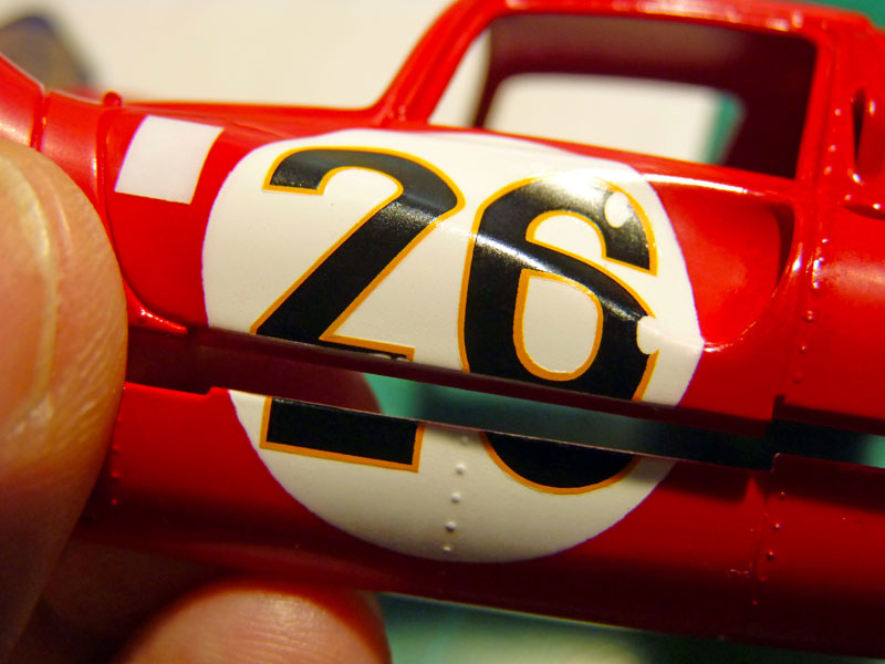

In der Front war das Anbringen der Decals recht einfach. Durch ein klein wenig Hin- und Herschieben ließ sich die Nummer anhand des Ferrari-Logos leicht ausrichten. Bei allen Decals habe ich die Fixierhilfe Mr.Mark Setter von Gunze benutzt.
Da die Decals sehr dünn sind und sehr schnell einreißen, wollte ich langes Hantieren auf der Heckseite vermeiden. Deshalb habe ich Zahlen von dem Fotokopierpapier auf dem Modell als Hilfe angebracht und positioniert. Anschließend konnte ich die kopierte 2 entfernen und das Decal nach der 6 ausrichten. In gleicher Weise habe ich dann die 6 dann nach der 2 ausrichten können.
So sieht das Ganze jetzt nach minimalem Ausrichten aus.

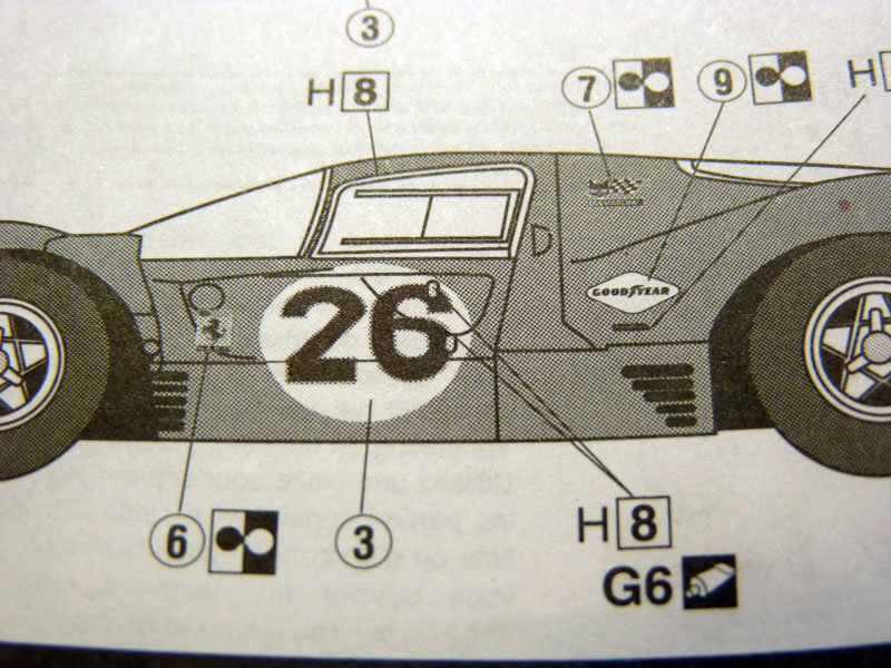

Die jeweiligen Nummern auf den Seitenteilen habe ich im Ganzen aufgebracht und dann mit einem scharfen Messer getrennt. Leider ist es an der Zwei ein wenig eingerissen, was man aber mit etwas schwarzer Farbe korrigieren kann. Viel schlimmer sind die beiden "Eier" welche als Platzhalter für die Leuchtgehäuse dienen und vielleicht als Positionshilfe gedacht waren. Die untere Beleuchtung müsste demnach genau auf die Kante der Lufteinlassöffnung angebracht werden.
Auf dem Bauplan ist es ganz anders dargestellt. Vielleicht werde ich das Problem später zupinseln und die Beleuchtung neu ausrichten, oder ganz weglassen.
Anschließend kamen noch die kleineren Decals an ihren Platz. Durch den weißen Untergrund gibt es keine Farbverfälschungen. Ich bin mit dem Ergebnis zufrieden und meine, dass der Aufwand sich gelohnt hat.
Hier die Reste der Kleberei. Die runden Bilstein Aufkleber gefallen mir nicht, weshalb ich sie weg gelassen habe. Sie wandern jetzt in die Grabbelkiste.

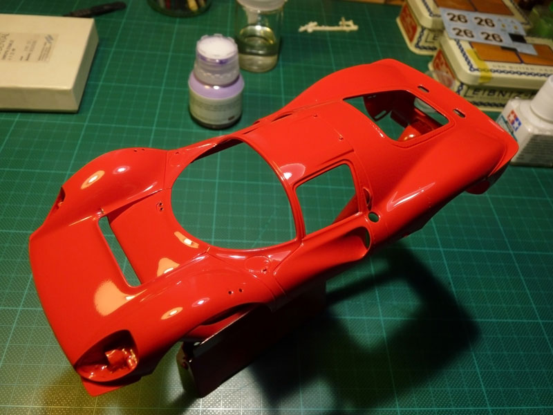

Der Klarlack
Die trockenen Decals wurden noch mal, insbesondere an den Übergängen, mit 3000er Schleifpads von Tamiya geglättet. Gespritzt habe ich den Klarlack aus der Knickeldose von Gunze. Auch bei diesem Lack stellte sich während des Trocknungsprozesses, wenn auch nicht so ausgeprägt wie bei dem Tamiya-Lack, eine leichte Orangenhaut ein. Hier mal kommentarlose Bilder dazu:
Bis demnächst
Euer Günter

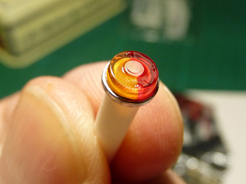

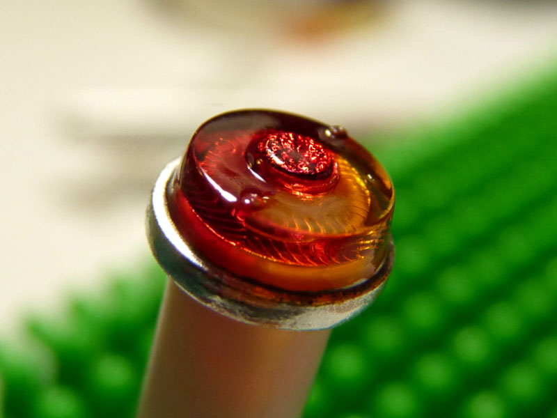

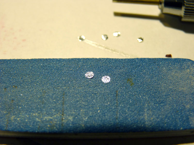

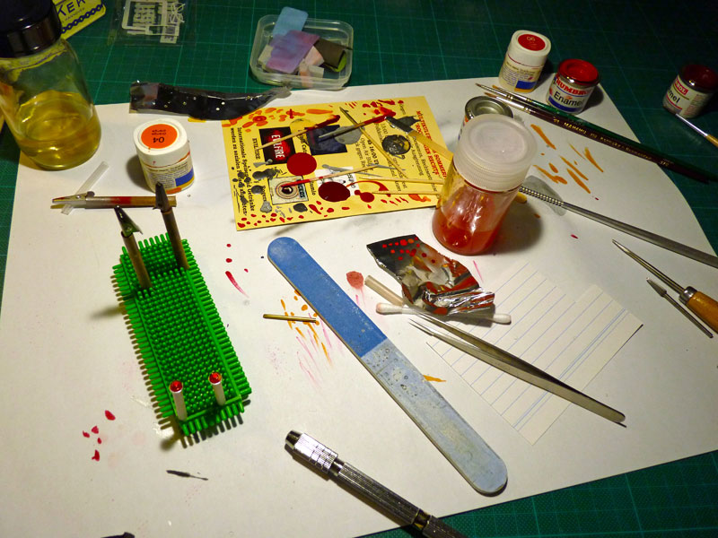

Die Katzenaugen
da die Karosserie noch trocknet, beschäftige ich mich zwischenzeitlich schon mal mit den Rückleuchten.
Die Rückleuchten im Rohzustand, so wie sie aus dem Bausatz kommen. Lediglich die Ränder habe ich etwas geglättet.
Für die Kolorierung habe ich Wacolux Transparentfarbe genommen. Bei dem geringen Verbrauch halten die 12ml ewig. Die Töpfchen dürften schon 20 Jahre alt sein. Vermutlich gibt es die Firma gar nicht mehr. Jedenfalls lässt sich die Farbe gut Pinseln, aber auch Spritzen und ich bin ganz zufrieden damit.
Nachdem die Glashälfte in Gelb getrocknet ist, ging es nun an die andere Seite in Rot. Hier musste ich zügig arbeiten, weil die Farbe die Eigenschaft hat, den gelben Untergrund wieder anzulösen.
Den Zierring habe ich mit Vallejo Chrom bepinselt.
Als Nächstes ging es darum, ein Katzenauge herzustellen. Dazu habe ich mir erstmal aus einem Messingrohr ein Locheisen in passenden Durchmesser hergestellt.
Mit dem Locheisen konnte ich nun aus der Alu-Folie einige Plättchen stanzen.
Die Plättchen wiederum drücke ich auf die raue Fläche einer Nagelfeile.
Dann wird ohne viel zu drücken das perforierte Plättchen als Katzenaugenersatz auf die Rückleuchte geklebt. Hierzu verwendete ich wieder den wasserlöslichen Kleber von Tesa.
Anschließend bekam die Katzenaugen noch einen Anstrich mit der Transparentfarbe und die Rückleuchten waren fertig.

Am Sonntagabend möchte ich noch ein kleines Update nachschieben. Wie mir an dem Auto aufgefallen ist, kann man wegen des fehlenden Motors, durch die Radkästen auf die andere Seite schauen. Den irritierenden Durchblick habe ich mit einer rudimentären Motornachbildung in Form zweier schwarzer Pappstreifen unterbunden. Die Aktion war kurz und knapp, soll aber trotzdem hier mit einem Bild verewigt werden.
