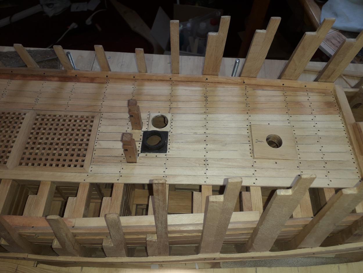

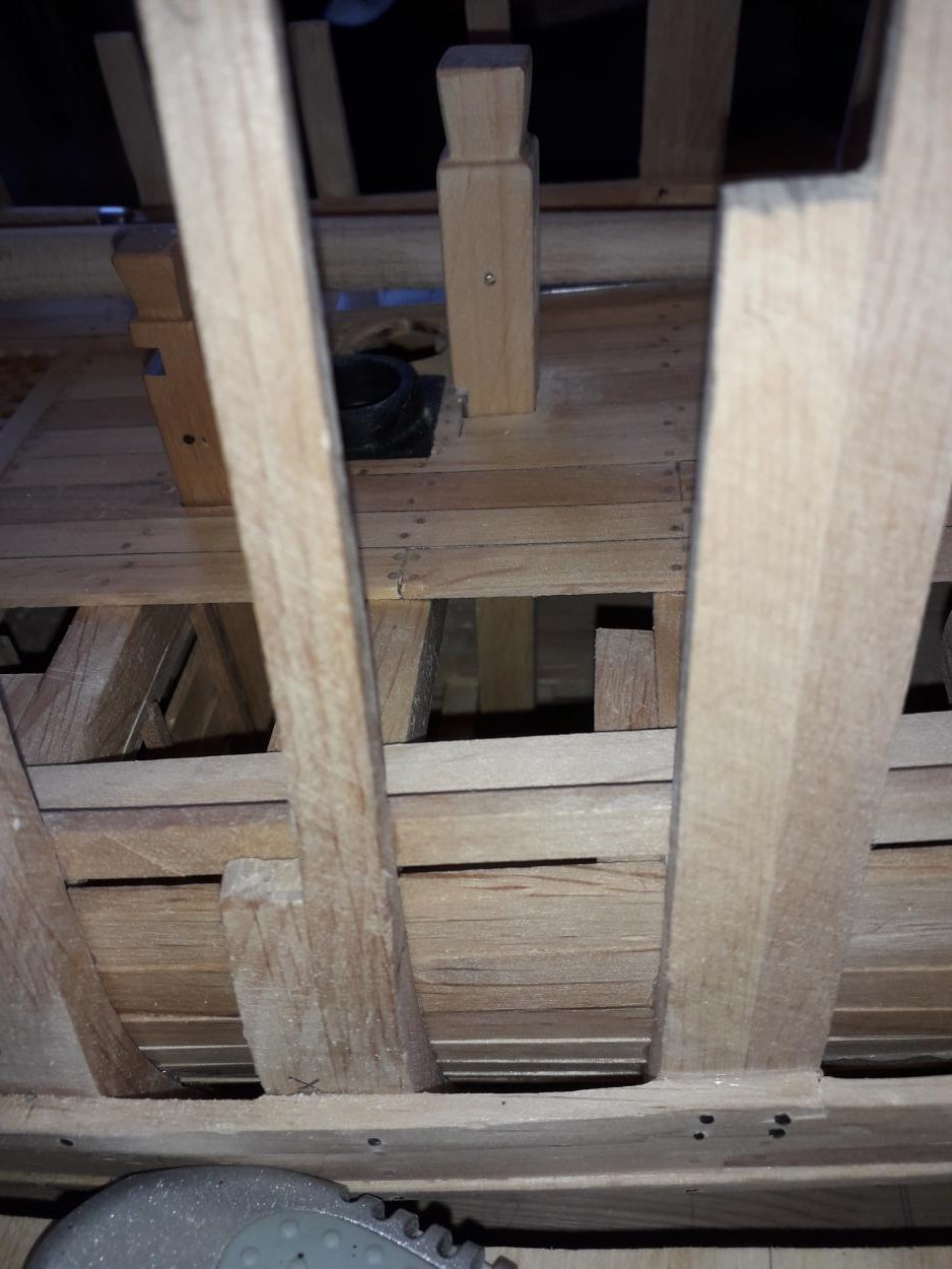

Hallo Steffen, Tolle Arbeit, ein kleiner Tipp, vor und hinter den Grättings keine Dübel darstellen, die werden normal vom Lukensüll abgedeckt. Die Ecken vom Luckensüll nicht auf Gehrungssäge sondern rechtwinklig geblattet.
Soll Deine tolle Arbeit aber nicht schmälern.
Lieben Gruß Frank

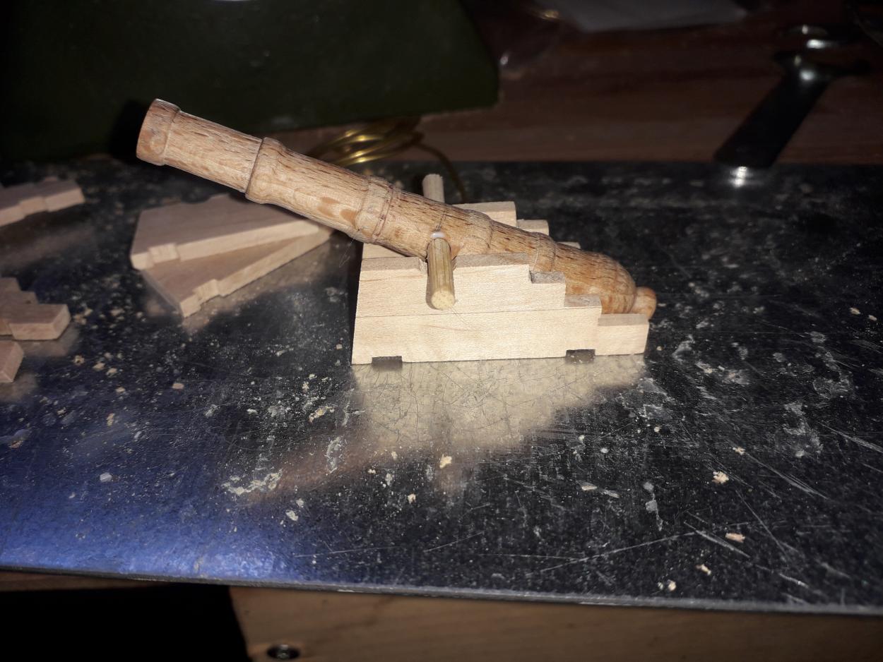

Golden Hind
Hallo zusammen.

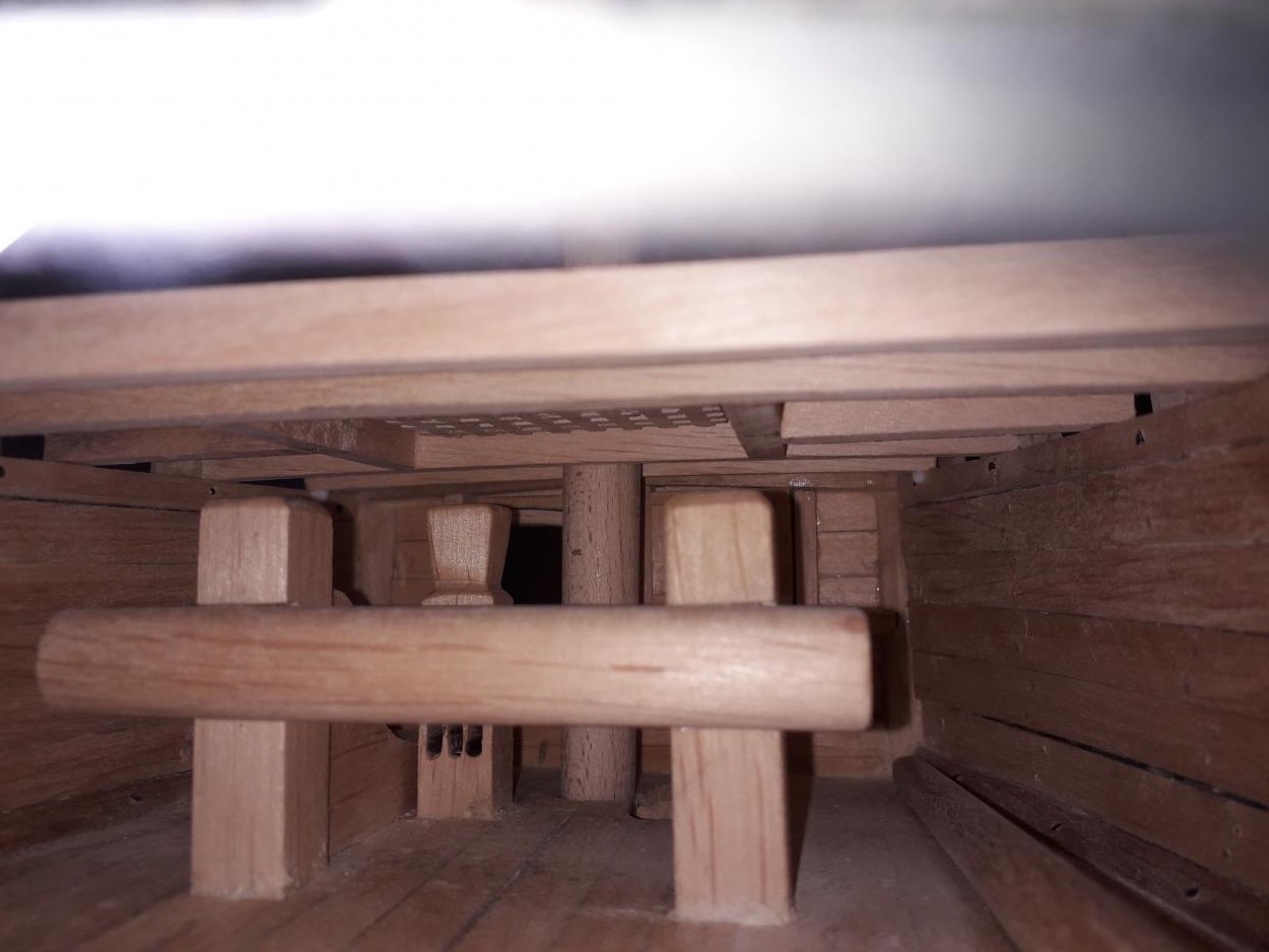

Da hab ich doch im Eifer des Beplankens vergessen den Fallenknecht am Hauptmast einzusetzen .Extra vorher angefertigt und Angepasst und nun Hoffen das ich die Aussparung ohne Abriss nachträglich passend hinkriege.
Und es hat geklappt ,noch etwas Tiefer dann kann er Verleimt werden.
Die Restdübelung am Deck.

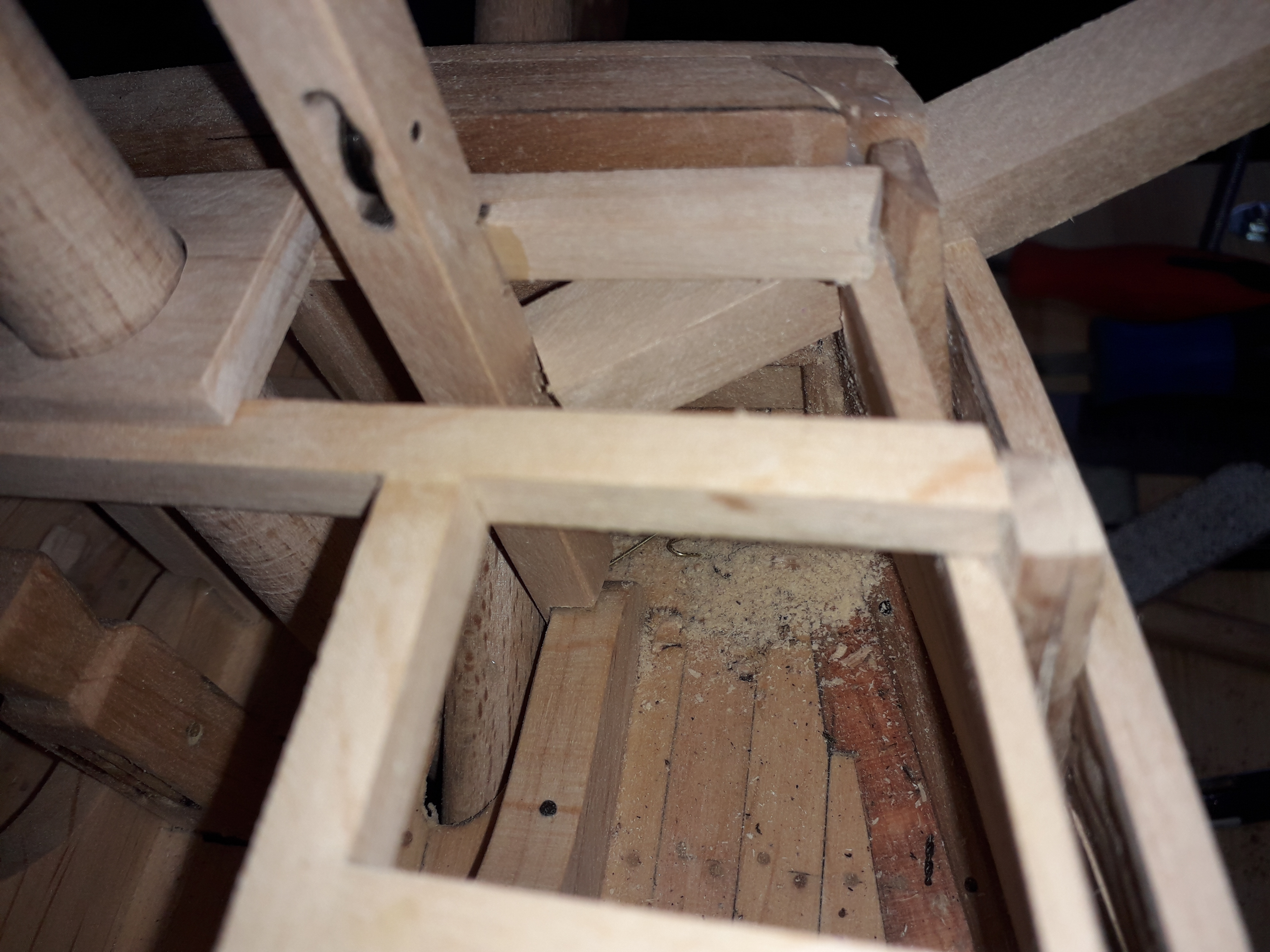

Nun wollte ich Eigentlich die Stückpfortenrahmen nach Zeichnung Einbauen aber um Nachträgliches umbauen zu Vermeiden werd ich erst die Kanonen mit Lafetten Fertigen um ein exaktes Maß zu haben und zum Vergleichen.
Der Block der Seitenwangen der Lafette.
Hier habch einige Farbmuster ,oben links Teak
Oben rechts Irgendein Rot
unten links Eiche
unten Rechts nur geölt wie alles andere. Bin mir noch nicht zu 100% schlüssig aber die Entscheidung Fällt in der unteren Reihe.Irgendwie wirken diese 2 Varianten nicht so Aufdringlich.

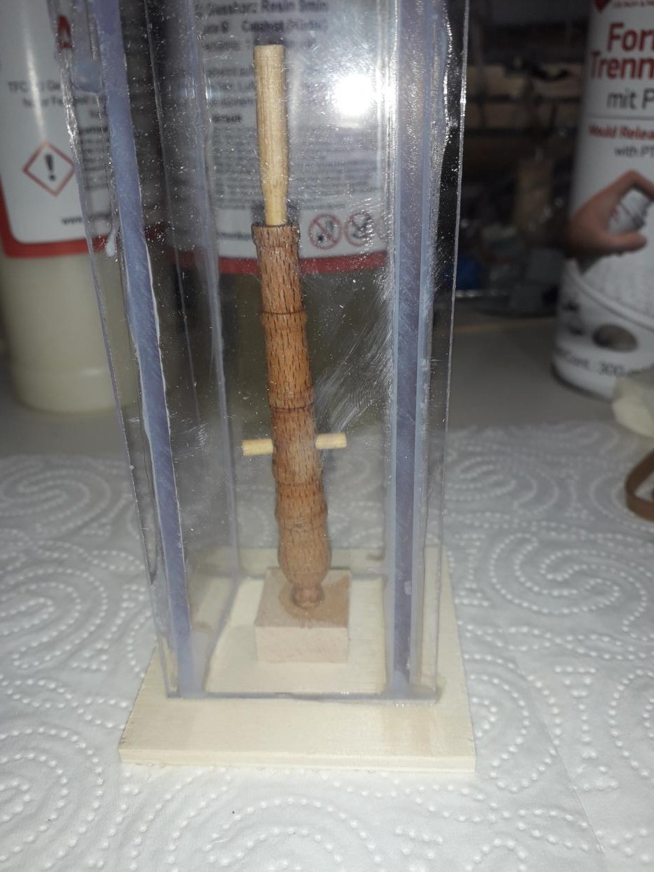

Dann gings ans Drechseln des Geschützes .Wollte mir zwar mal ne Drehmaschine zulegen aber beim Wollen isses dann auch geblieben. Da ich mich gut genug kenne und sehr genau weiß das ich 8 Geschütze in exakt gleichen Maßen nicht Hinbekomme werd ich versuchen andere Wege zu gehen .Hab vor die Wumme als muster zum erstellen einer Silikonform zu Benutzen und dann mit Gießharz die Wummen zu Gießen.
Ob mein Plan funktioniert wird sich erweisen ich bin auf jeden Fall gespannt.
Und hier das Geschütz.
So das wars ,ich wünsch ein schönes WE
Gruß Steffen

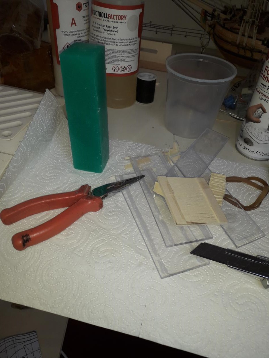

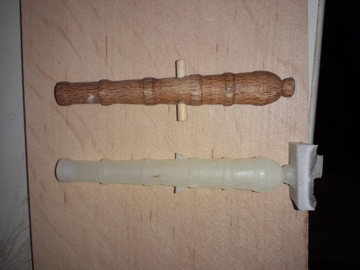

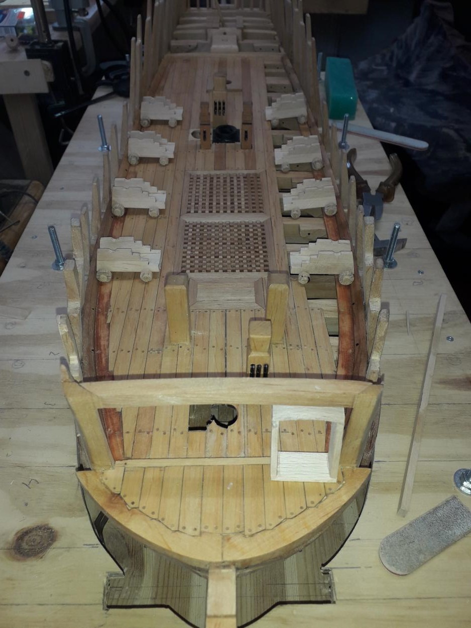

Heut hab ich den Bau der Gußform und das Gießen der Form in Angriff Genommen.
Bau der Schalung.
Die Vergossene Schalung,
Hier das Ausgeschalte Form.Das wars damit den Rohling werde ich erst nächste Woche Rausfuddeln wenn alles Ausgehärtet ist.
Nebenbei habch noch an den Lafetten gewerkelt .
Hier ne Lafettees Fehlen noch die ganzen Beschläge ,der Richtkeil sowie das Frontbrett,also noch ne Menge zu tun,
Hier sindse mal alle Achte Uffjestellt,das Deck ist soweit Fertig.Auf der im Bild rechten Seite werd ich mir noch was Einfallen lassen müssen will ja Nachwievor das Unterdeck Sichtbar lassen,Eine Möglichkeit wäre die Kanonen unter Deck zu Lagern (Sichtbar)und die Lafetten tja das is die Frage.In diesem Fall würden die Stückpforten geschlossen Dargestellt werden.So ist jedenfalls der Plan aber vielleicht hat jemand ne bessere Idee.

So ,Hab als erstes mal die Erste Kanone ausjepackt.
Für meinen ersten Guß isses Recht gut gelungen ,die Schildzapfen sind zwar nicht Komplett aber das Bohre ich aus und setze einen Holzstift ein.

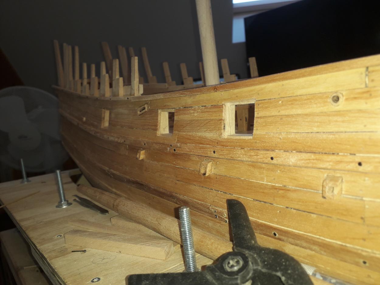

Habe gleich die nächste gegossen und mit den Stückpforten begonnen.
Hier die ersten Geschütze in den Stückpforten.
Hier das Montierte Kissen und die Knie. Im Hintergrund ist der Vorgefertigte Türrahmen zu sehen.

Samstag, 3. Oktober 2020, 17:58

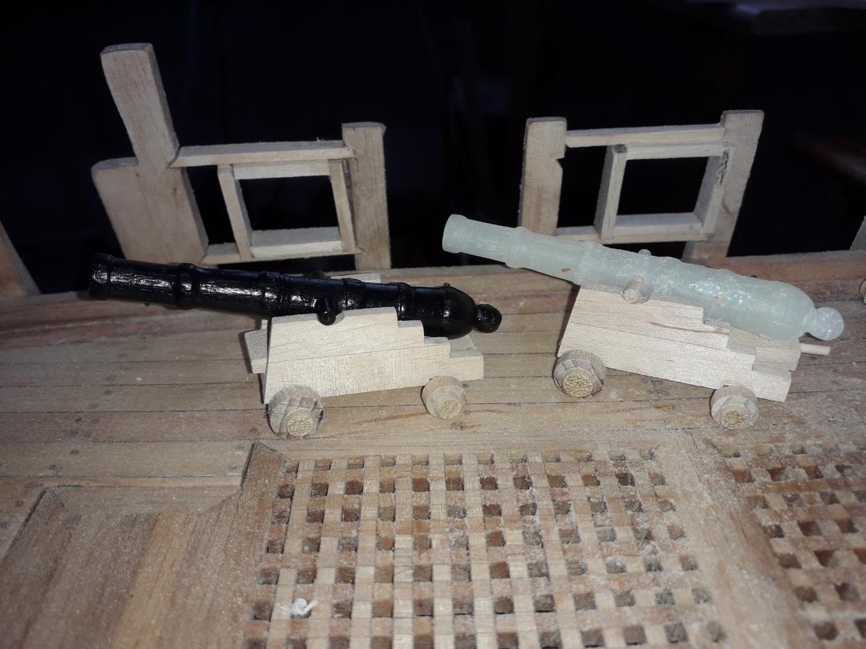

Deine Wummen sehen gut aus.
Mach mal zur Probe eine mit Anstrich, bitte.

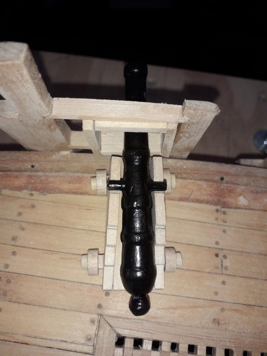

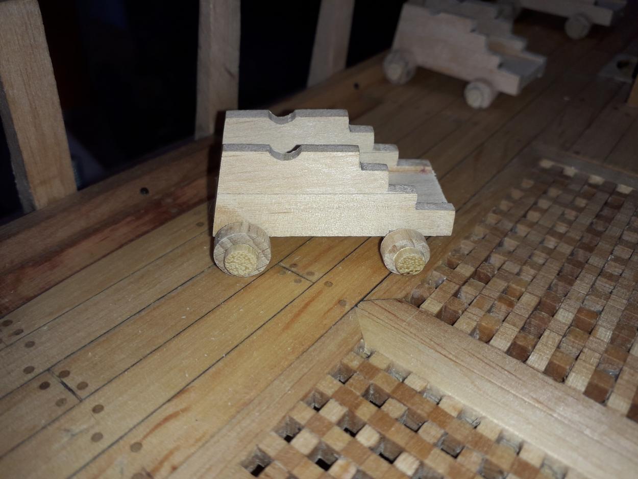

Schnell mal noch die Richtkeile vorbereitet,eine Kanone ausgepackt und ne neue Gegossen.
Nun wurde eis kompliziert ,Farbe suchen ,irgendwo ganz hinten hab ichse dann doch gefunden.
Steffen`sWeiße und Steffen`s Schwarze ,wobei mir keine so richtig gefällt,die Gefärbte glänzt mir einfach zuviel.Vielleicht sollte ich mir doch ein Airbrush zulegen.
Dann habch zur Probe mal ne Leiste in höhe des Barkholzes geheftet ,wobei sie vom Gefühl her Achtern noch etwas Höher müsste.

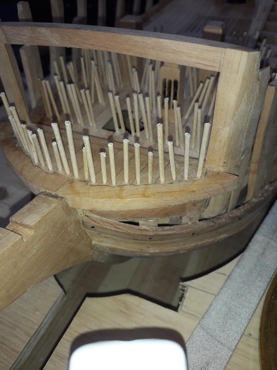

  • »protector« ist der Autor dieses Themas
Beiträge: 917
Realname: Steffen
Wohnort: klostermansfeld

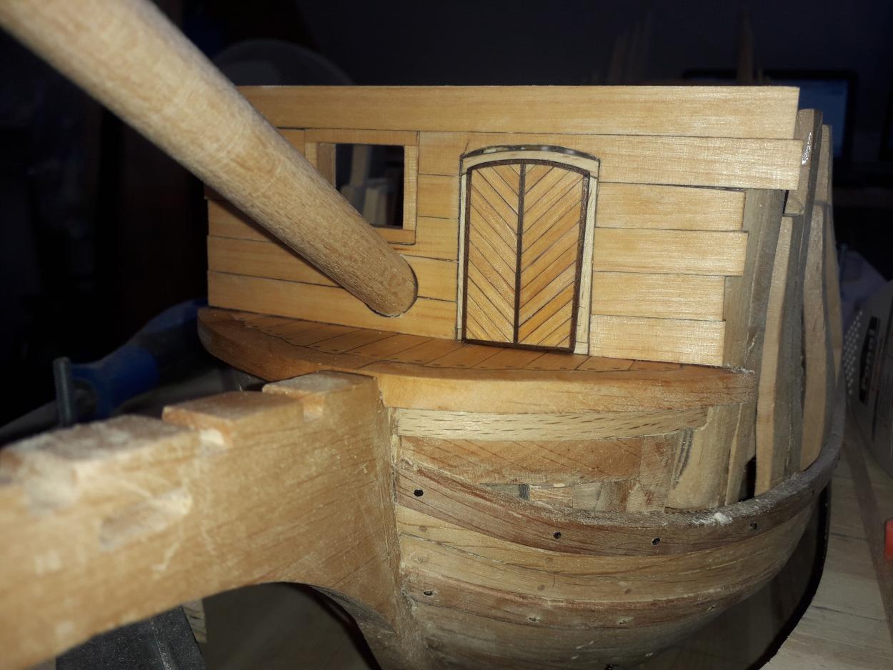

Vorm setzen der Barkhölzer werd ich erstemal den Heckspiegel Planken ,damit ich nicht wieder alles Zwischenfummeln muß.
Einmal der Heckspiegel von Innen (wobei ich noch nicht weiß ob ich hier Innen Planke)und einmal von Außen.
Einmal beim Planken dann doch gleich noch das Bugschott.

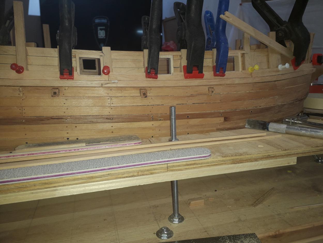

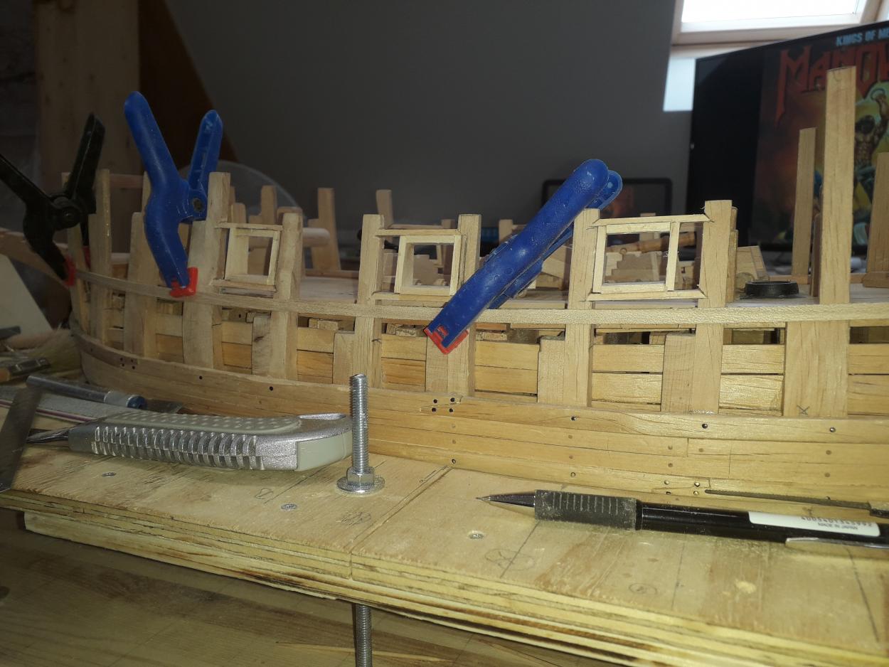

Wie Angeküngigt habch mich an die Innenseite der Reeling gestürzt.
Noch ein bisschen schön machen (schleifen)und dann is jut,oder ich werde auch hier noch Dübel setzen ,das bringt die Zeit und die Laune.

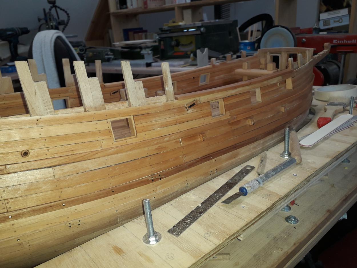

Danach ran und die 3 Reihen Planken zwischen den Barkhölzern gebaut ,wegen des leichteren schleifens auch gleich gedübelt.
So das nachste Barkholz ist dran und auch schon Vorgeschliffen.Nun die nächsten Planken anbringen und die Stückpforten ausarbeiten.
So oben isser noch schön auf Höhe bringen und den Deckel drauf.nebenbei wurden auch die Speigatten Montiert.

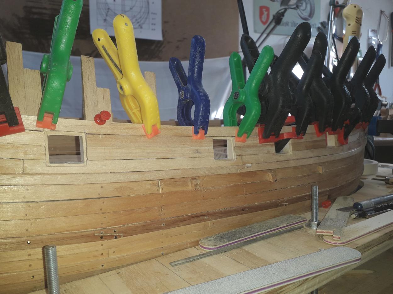

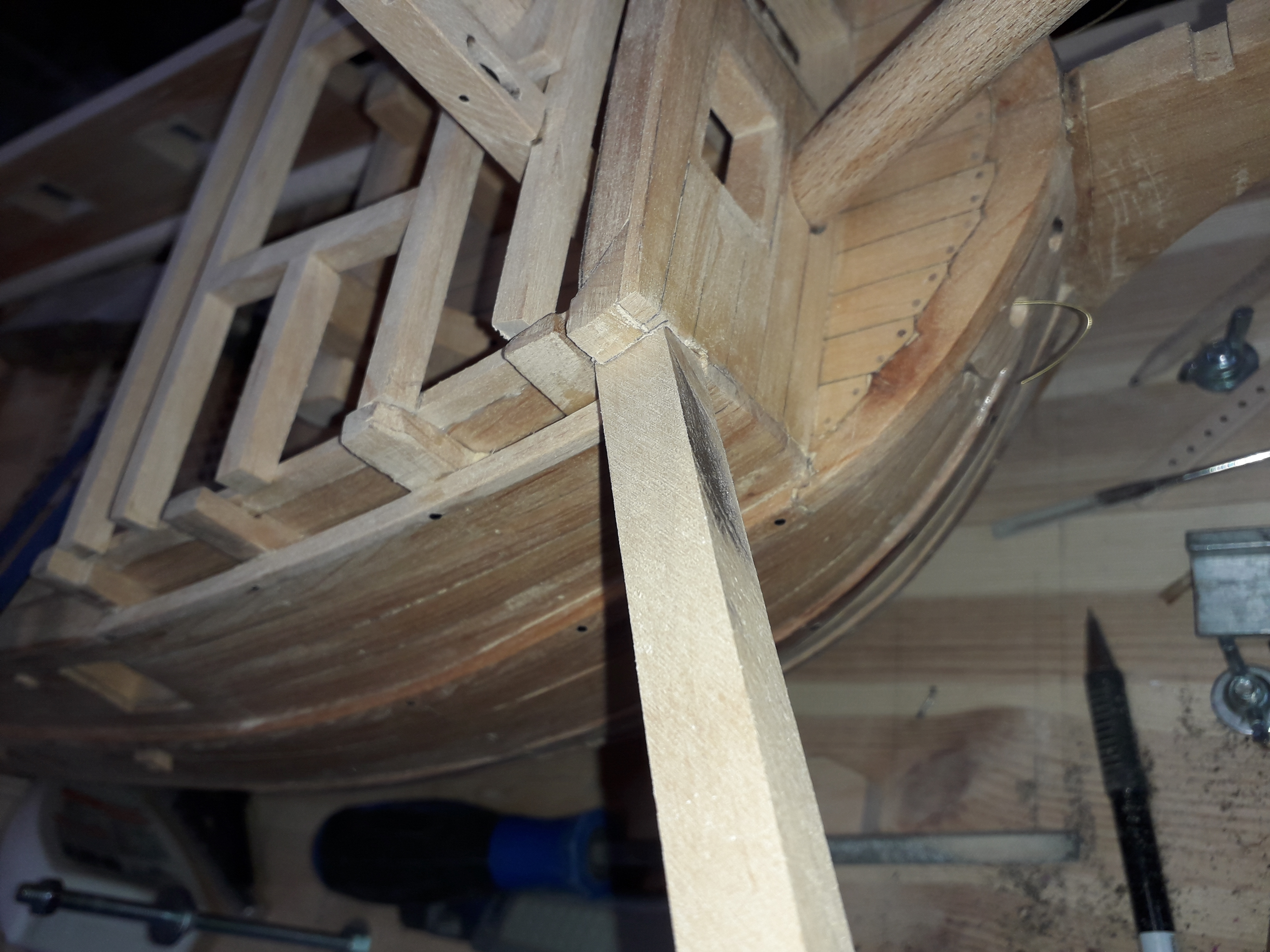

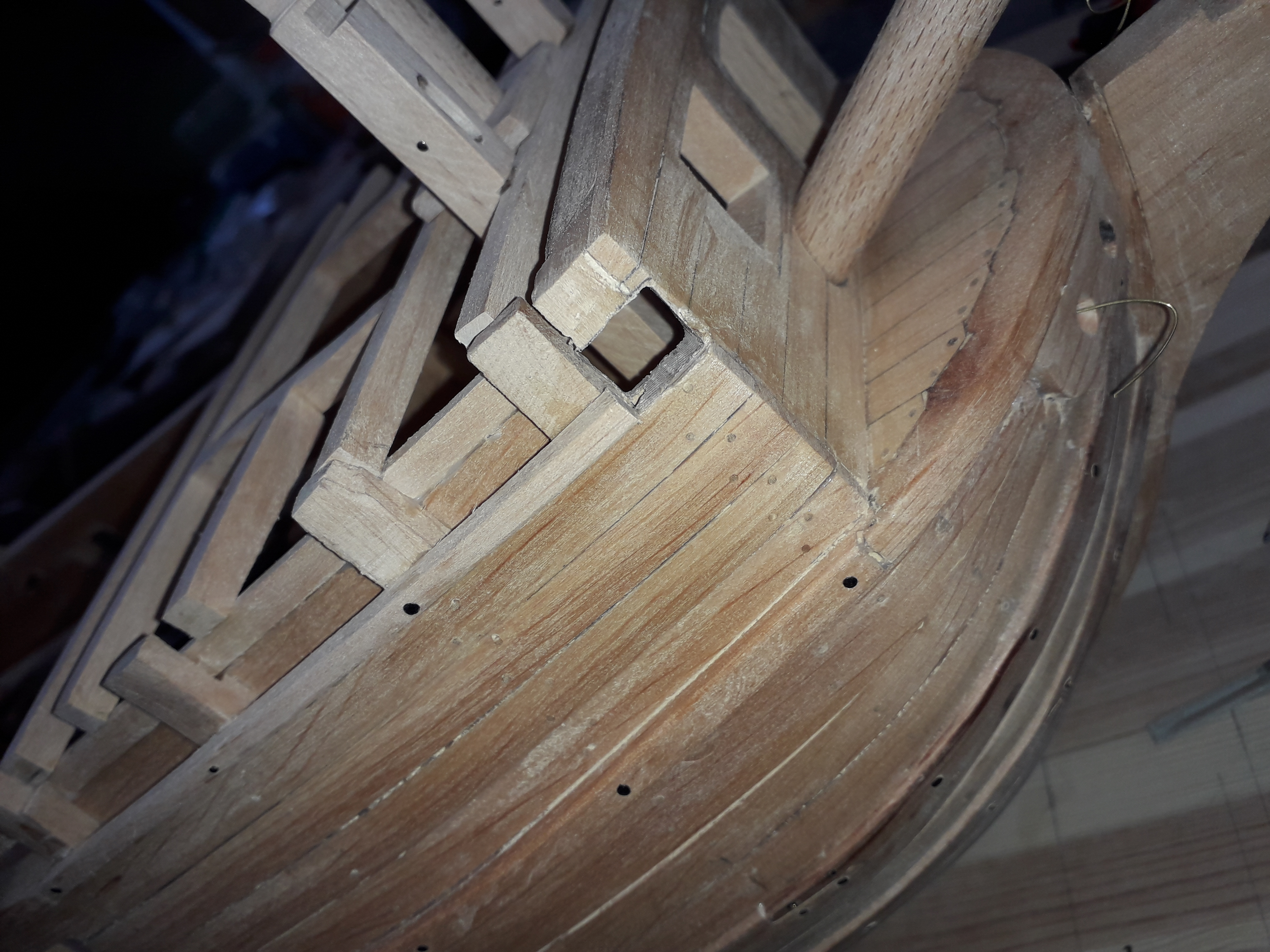

Jetzt ist mir doch bei der Montage der Ankerklüsen etwas Aufgefallen,aber seht selbst.
:bang: :doof:
Genau der is DOOOOF.Wie man sieht hab ich bei der Montage der ersten beiden Barkhölzer einen vollen Klops hingehauen.Habezwar Richtig angezeichnet aber bei der Montage Oberkante mit Unterkante Verwechselt,demzufolge ist der ganze Plankenverlauf im Bugbereich um Materialbreite zu Hoch gezogen worden.Mir stehen jetzt 2 Optionen zur verfügung Abriss oder Weitermachen.Da der Bau schon recht weit Vorrangekommen ist hab ich mich fürs Weitermachen und daraus Lernen entschlossen.
Trotz allem ein schönes WE für alle
Gruß Steffen

168
Sonntag, 25. Oktober 2020, 16:13
Hallo Steffen,
Dein Schanzkleid weiß richtig zu gefallen.
Eben echte ehrliche Zimmermannsarbeit.
Das Missgeschick mit den unteren Barkhölzern
fällt nur dem auf, der es weiß.
Da beide Seiten identisch sind, hätte ich es auch
so gelassen.

Wegen der schwarzglänzenden Kanone da gibt doch sicher auch matte Lackoptionen, hab selbst die Tage RAL 7011 Eisengrau und RAL 7016 Anthrazitgrau aus Spraydose verarbeitet und das dürfte an den Kanonen sehr gut passen.

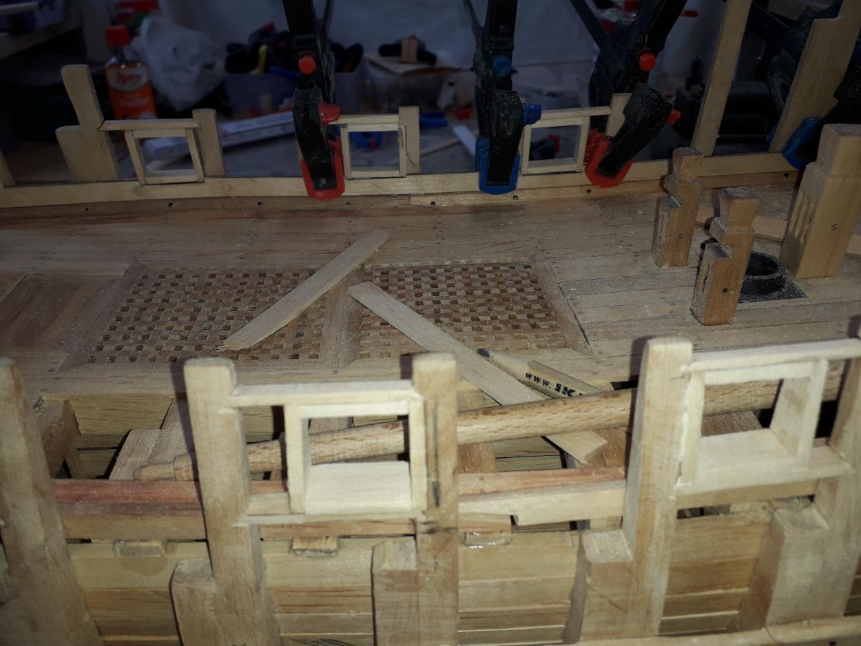

Das Schanzkleid war ja soweit Hochgezogen also fehlte nur noch eins die Dübelung .
Diesmal hat der Igel innen und außen Stacheln .Danach kamen noch ein Paar Kleinigkeiten dran .Die Scheibgats kamen dran ,einmal mit Seilrolle und dann ohne.

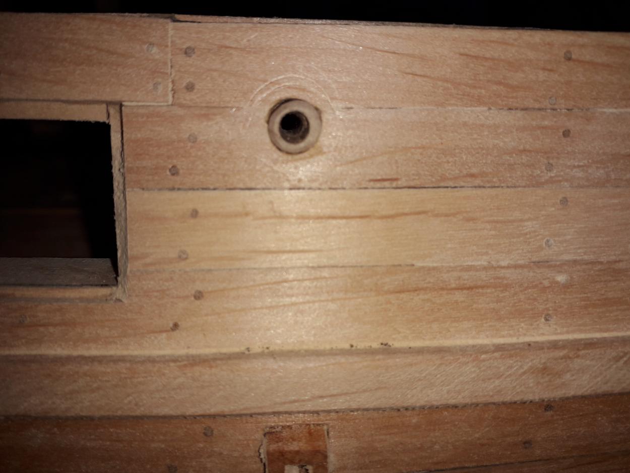

Das Scheibgat mit Seilrolle.
Das scheibgat ohne Seilrolle,eigentlich ein 6mmRundholz mit 4mm Bohrung ,mehr isses nicht.

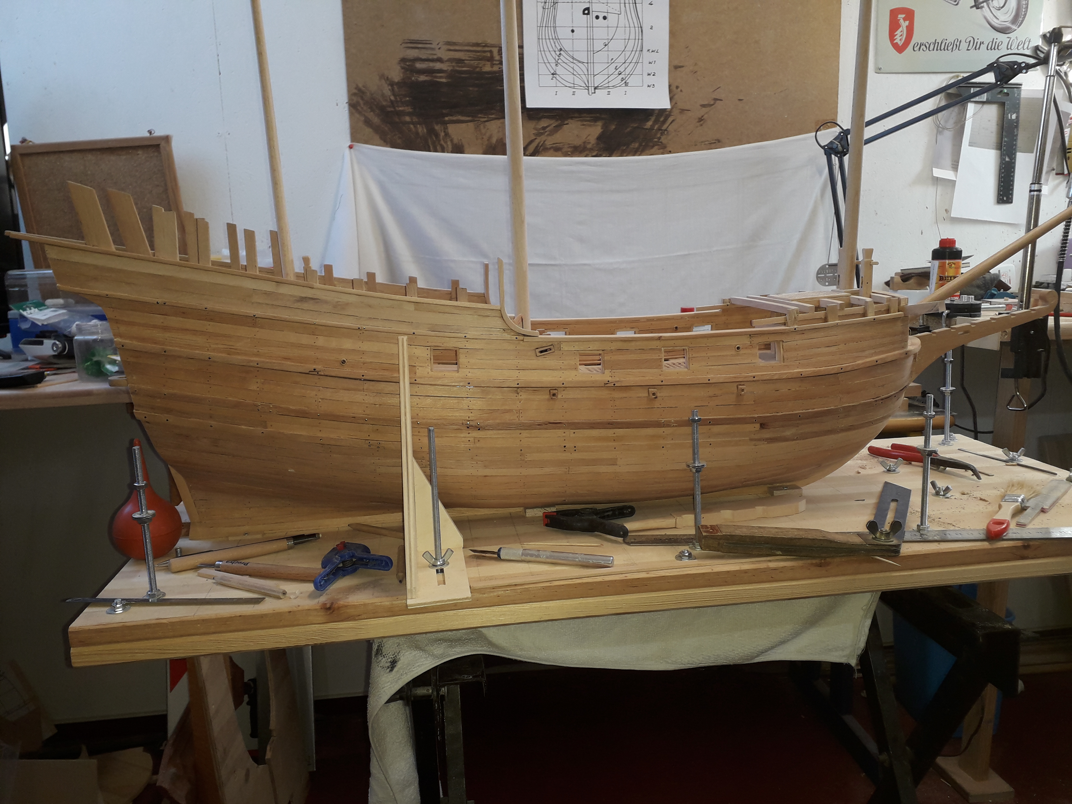

Und hier noch 2 Bilder vom Ganzen mit der Montierten Reling am Hauptdeck (Kuhl ?).

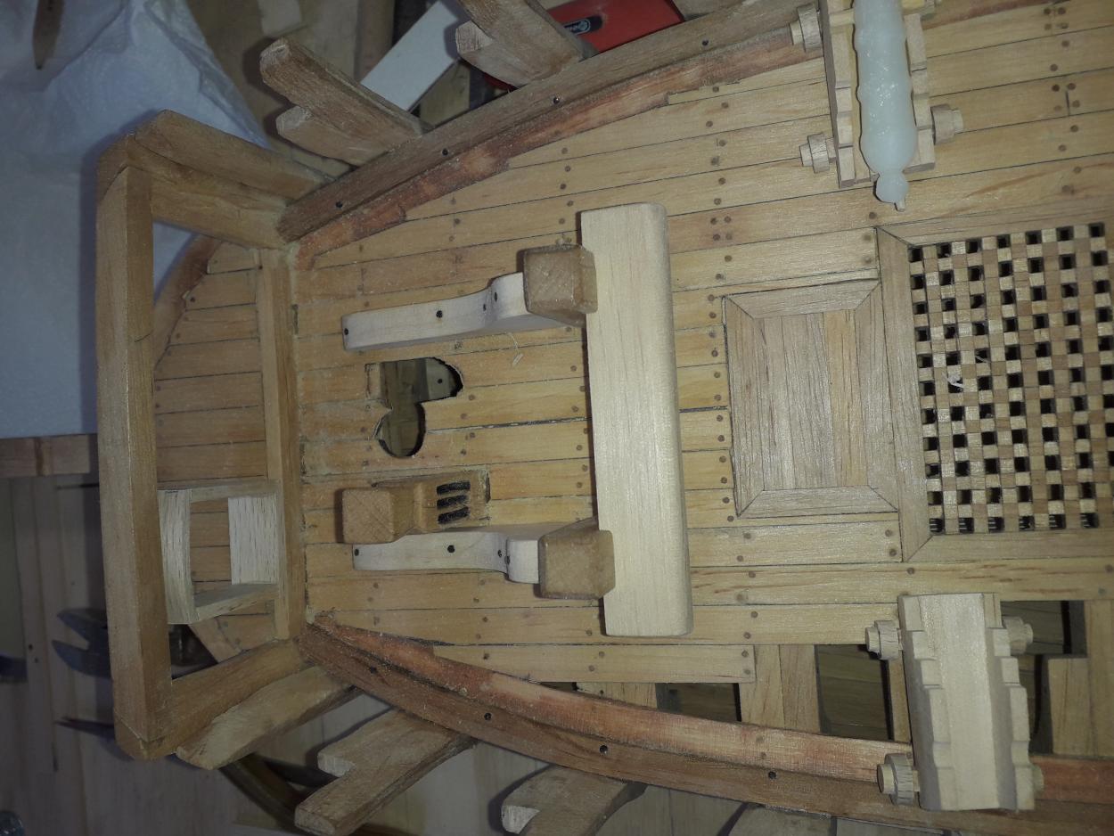

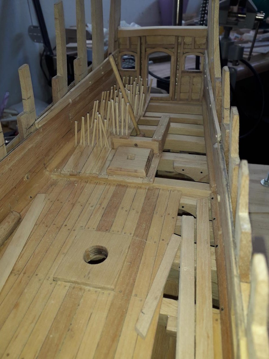

Habe mich mit dem Vorkastell beschäftigt.
Die Deckbalken sind gesetzt sowie das Gräting und die Mastbeeting .Hier noch ein Bild von Innen.
Weiter gings auch am Heck wo ich ein Paar Dübel und die Balkweger gemacht habe als Vorbereitung fürs Balkenlegen.
So wie man es auf dem letzten Bild Aussieht solls auch bleiben bis auf die Rückwand die noch fertig verplankt werden muß ,aber nur zur Hälfte.
Hier noch ne Aufnahme von außen ,das vorerst letzte Berkholz is dranne ,darüber kommen noch zwei Plankenläufe und da kommt dann Farbe ins Spiel .da ich ja nicht so der Große Pinselfreund bin habch mir was anderes überlegt mal sehen obs denne klappt.

Habe mich Heut mal am Heck verlustiert und noch Zwei Reihen Planken mit Zierleiste angebracht . Auf diesen zwei Leisten zwischen den Zierleisten werd ich dann mal mein Farbexperiment Starten ,weiß nur noch nicht obs dieses WE klappt.
Wie ihr seht habch Zwischendurch mit den nächsten Decksbalken inklusive Wechsel Begonnen.Den Mastkragen und den Fallenknecht konnte ich auch noch anfangen ,und dann war Feierabend für Heute .
Bis Denne
Gruß Steffen

Sonntag, 15. November 2020, 17:44
Golden Hind
Hi Miteinander
Heut gibts nur ein kurzes Update , denn die Kranbalken an denen ich Heut gewerkelt hab , haben echt viel Zeit gebraucht.
Also Los.
Der Rohling passt.
Das sollte Hinhauen ,ohne Detailzeichnung mussmer halt den Kopp anstrengen ,die Lehre is ja nun doch schon ein Paar Jährchen vorbei.
Nu noche Paar Bilder vom Janzen.
Wie man sieht habch die Hind von ihrem Korsett befreit ,lässt sich so besser Messen und Fuddeln.
Bis Denne
Gruß Steffen
