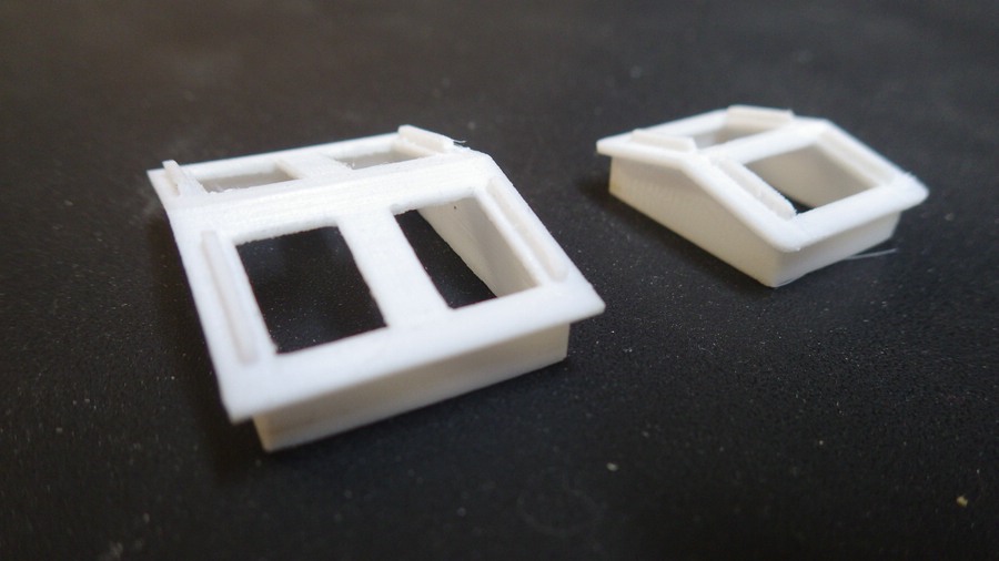

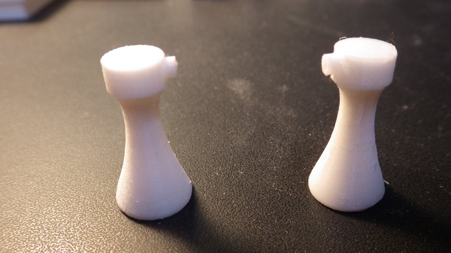

4) Die Aufbauten sind zum größten Teil fertig d.h. die Oberlichter und der Zugang für die Crew .Ebenfalls fertig ist der Ruderstock , Das Steuerrad kan man in zwei Positionen montieren, doch davon später mehr.

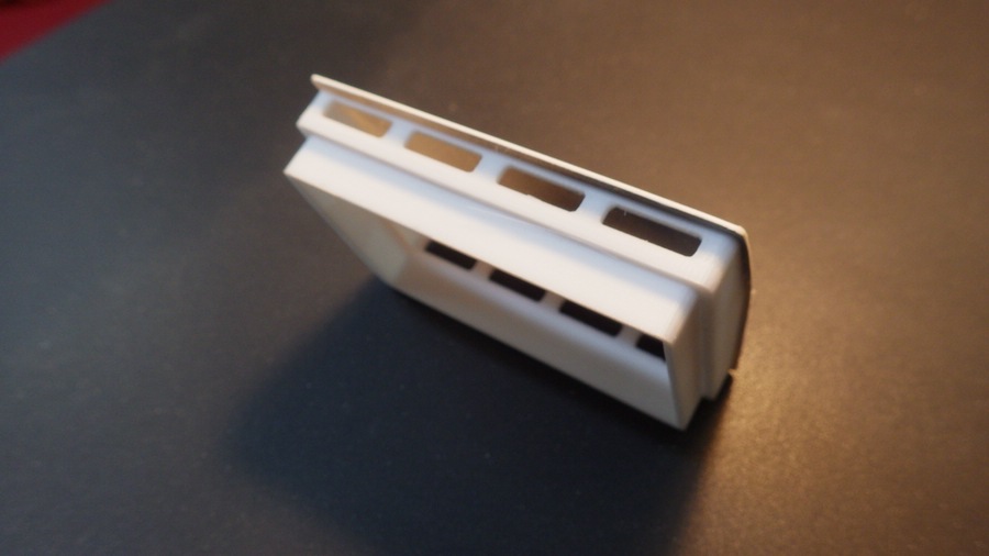

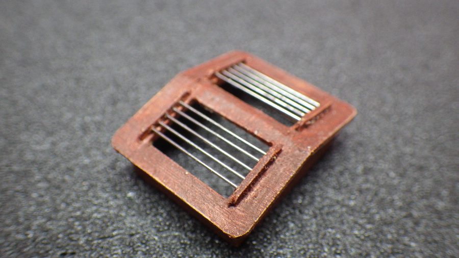

die Braut ist enthüllt , das Schanzkleid ist auch schon innen mit Balsa beplankt. Jetzt wird die Oberfläche gehärtet. Da experimentiere ich noch etwas rum, da mir die Lösung mit Glasfasermatte nicht so wirklich gefällt . Gratis dazu gibts es noch Bilder vom auf Mahagoni getrimmten begehbaren Deckshaus. Und einem Oberlicht habe ich schon mal den Schlagschutz verpaßt. Das alles ist noch ohne den finalen Lackauftrag . Ich denke an seidenmatt , oder doch besser glänzend ?? . Das Deck bleibt indes matt, denn auf glänzendem glattem Teak rutscht man ja bei Nässe raz-faz aus. Ein Hochglanzdeck (schon oft gesehen) sieht super aus, wäre aber im Original kaum begehbar.

Jetzt sehen die Aufbauten richtig klasse aus.
Die Holzimitation ist Dir wahrlich gut gelungen!
