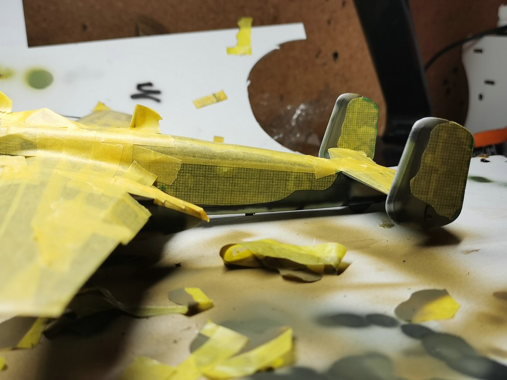

So, hier nochmal der aktuelle Stand beim Abkleben:
Zum vorgehen übrigens:
Hab den Lackierungsplan eingescanned, den betreffenden Bereich mit Gimp isoliert und in Gimp auf die korrekte Größe des Fliegers skalliert. Das ganze dann in Graustufen auf Masking Sticker Sheet von Tamiya gedruckt. Ganz wichtig: Auf die Rückseite drucken!!! Ansonsten zieht, zumindest mein Drucker, die Folie vom Trägerpapier. Und drucken mit Tinte ging auf dem Sticker selbst auch nicht so gut. Konnte den Drucker gerade noch so retten. :D

Hallo Markus,
Das mit dem Bedrucken ist gut zu wissen, falls man das so, auch einmal machen möchte, bin auf deine Ergebnisse schon mal richtig gespannt und wünsche dir viel Erfolg dabei. :ok:

SO, ich bin fertig für mehr weiß... :) Nach 5 h Gesamtaufwand...
