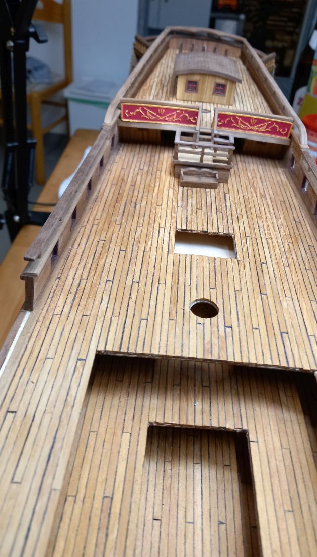

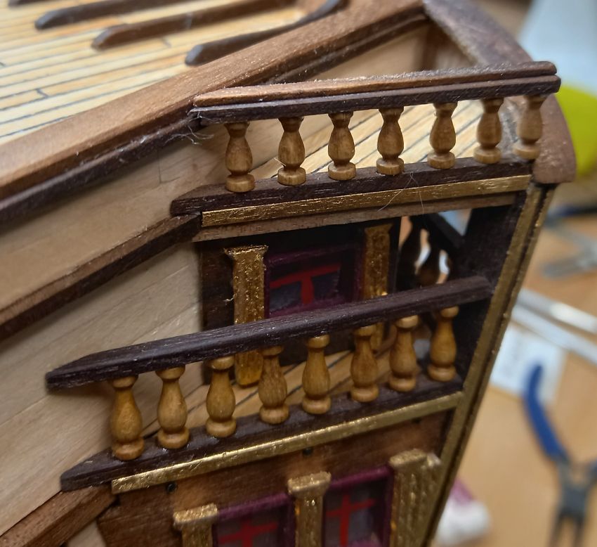

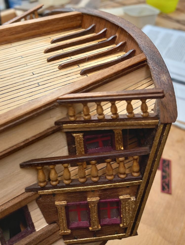

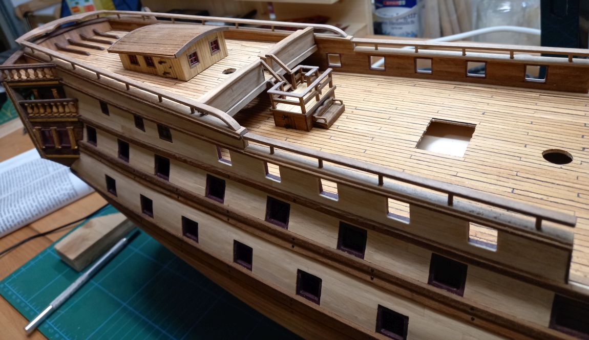

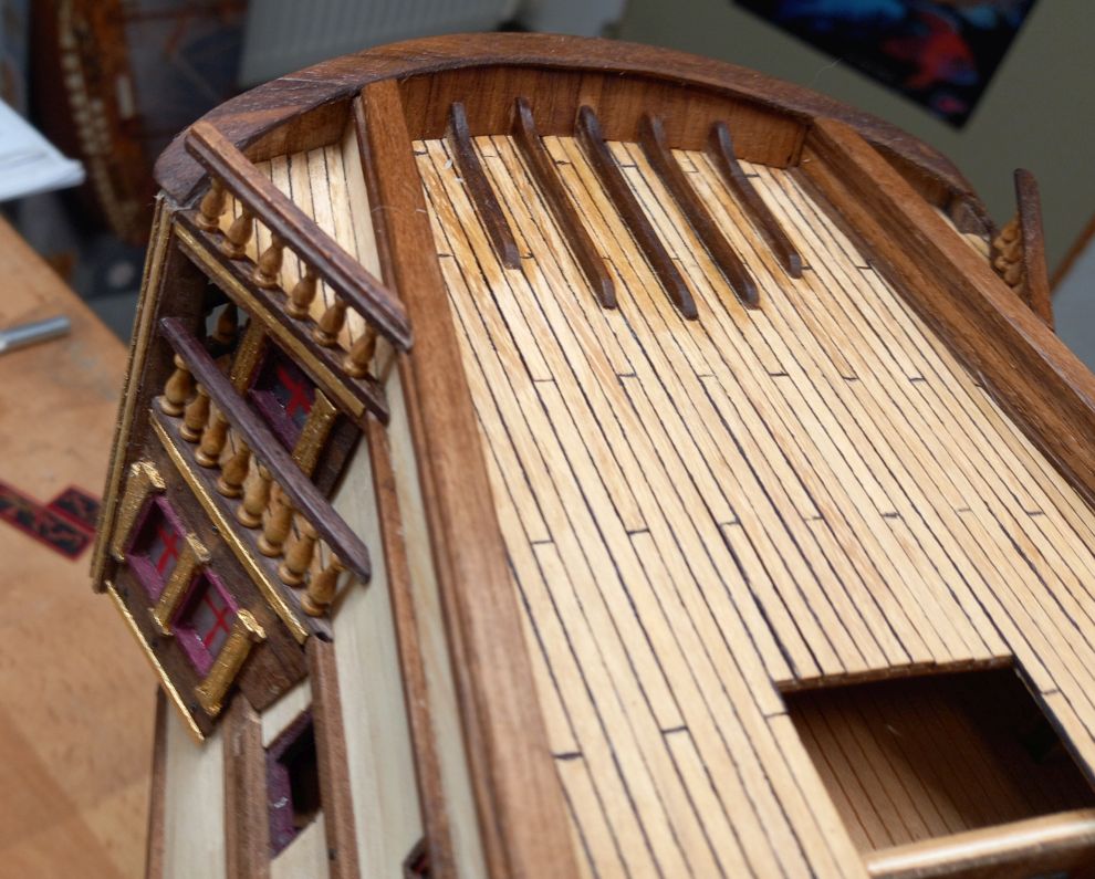

Hallo, habe jetzt das Geländer im Heckbereich fertig gemacht und auch das Heck.
jetzt gibts ein :prost:
Gruß Franz

152

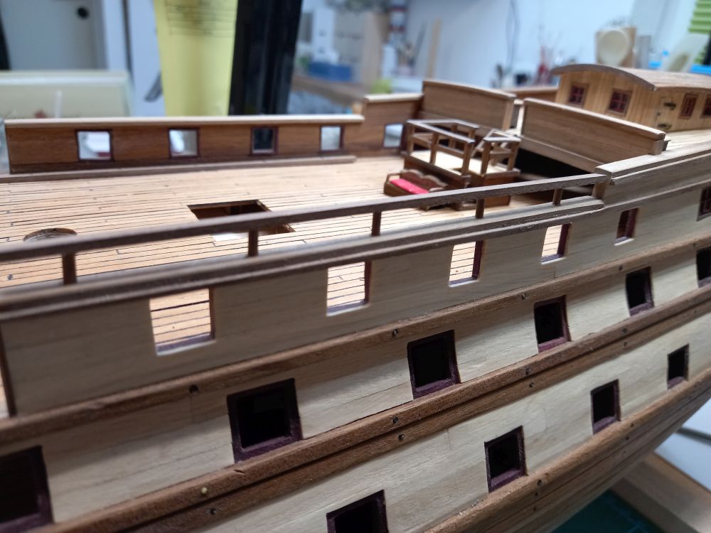

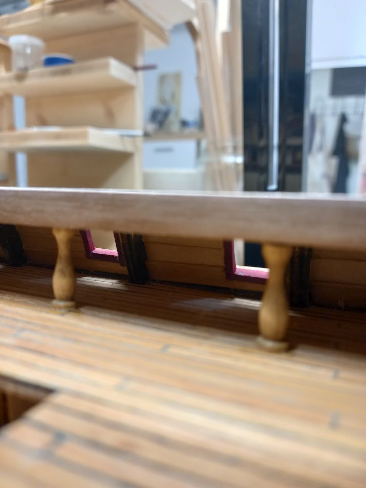

Mittwoch, 16. Februar 2022, 18:12
habe jetzt beim Geländer außen noch eine Stützte dazugemacht....finde das es so besser aussieht ;)
Vorher:
Nachher:
Gruß Franz

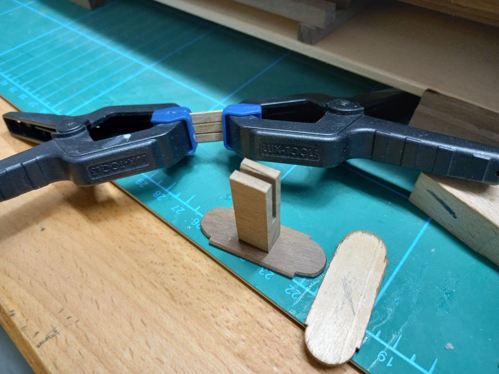

Freitag, 25. Februar 2022, 20:11

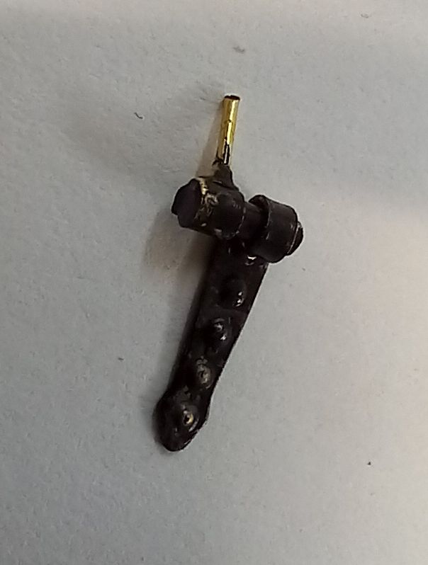

habe überlegt mit was ich am besten weitermache :idee: werde als nächstes die Stückdeckelpforten in Angriff nehmen.

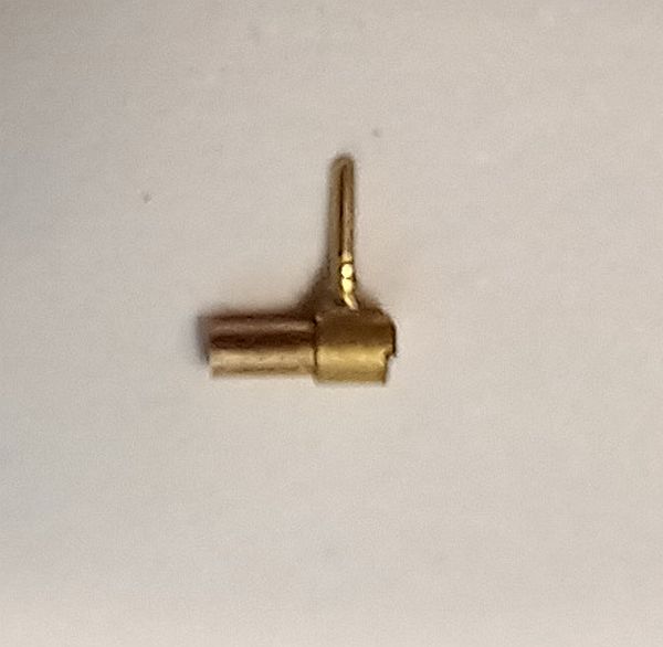

Dazu habe ich erstmal ein Scharnier angefertigt. Da eine kleine Drehbank zur Zeit nicht lieferbar ist,(Warte schon 5 Monate darauf :cursing: )
habe dazu ein Messingrohr mit Dm2mm auf 2,3mm abgelängt, einen Messingdraht Dm1,5mm mit 5mm länge eingeklebt, dann habe ich seitlich ein Loch mit 0,8mm gebohrt und auch einen Messingdraht eingeklebt.
Das Ganze muß ich jetzt noch 123mal wiederholen, dann sind mal die Scharniere fertig :pfeif:
Gruß Franz

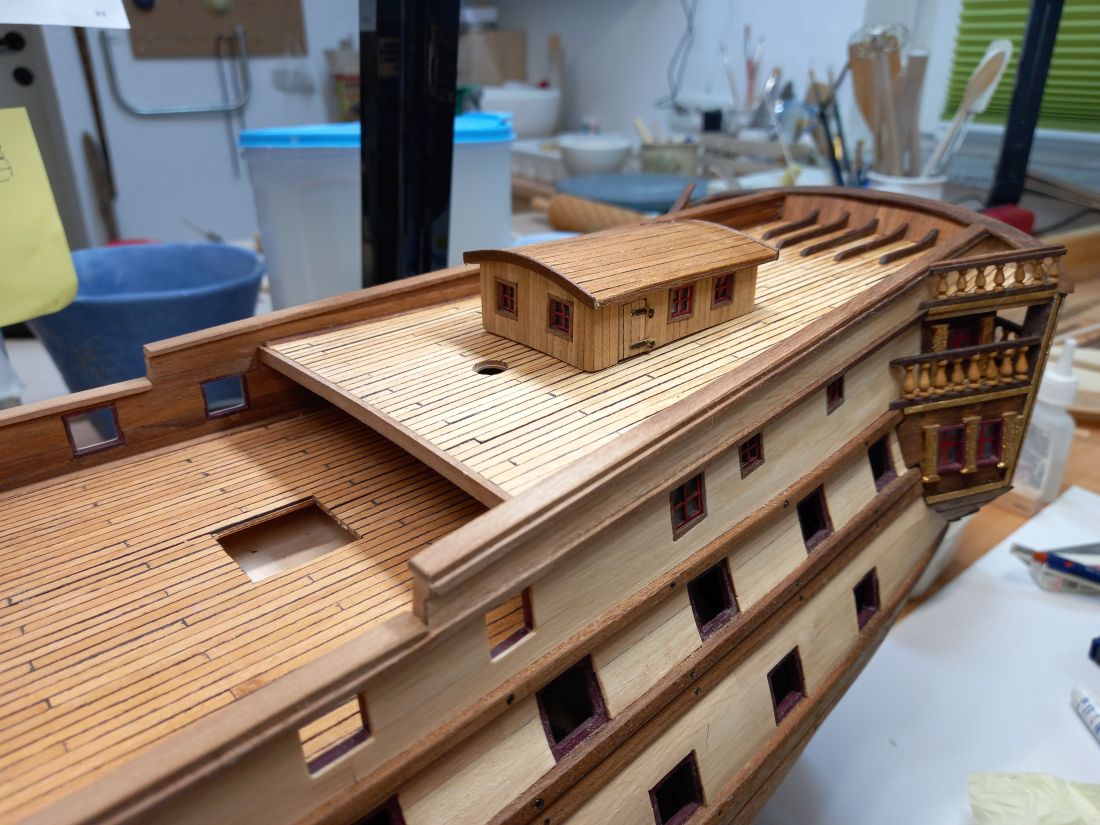

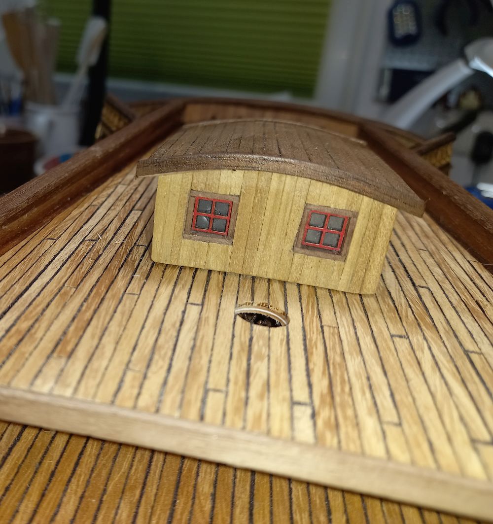

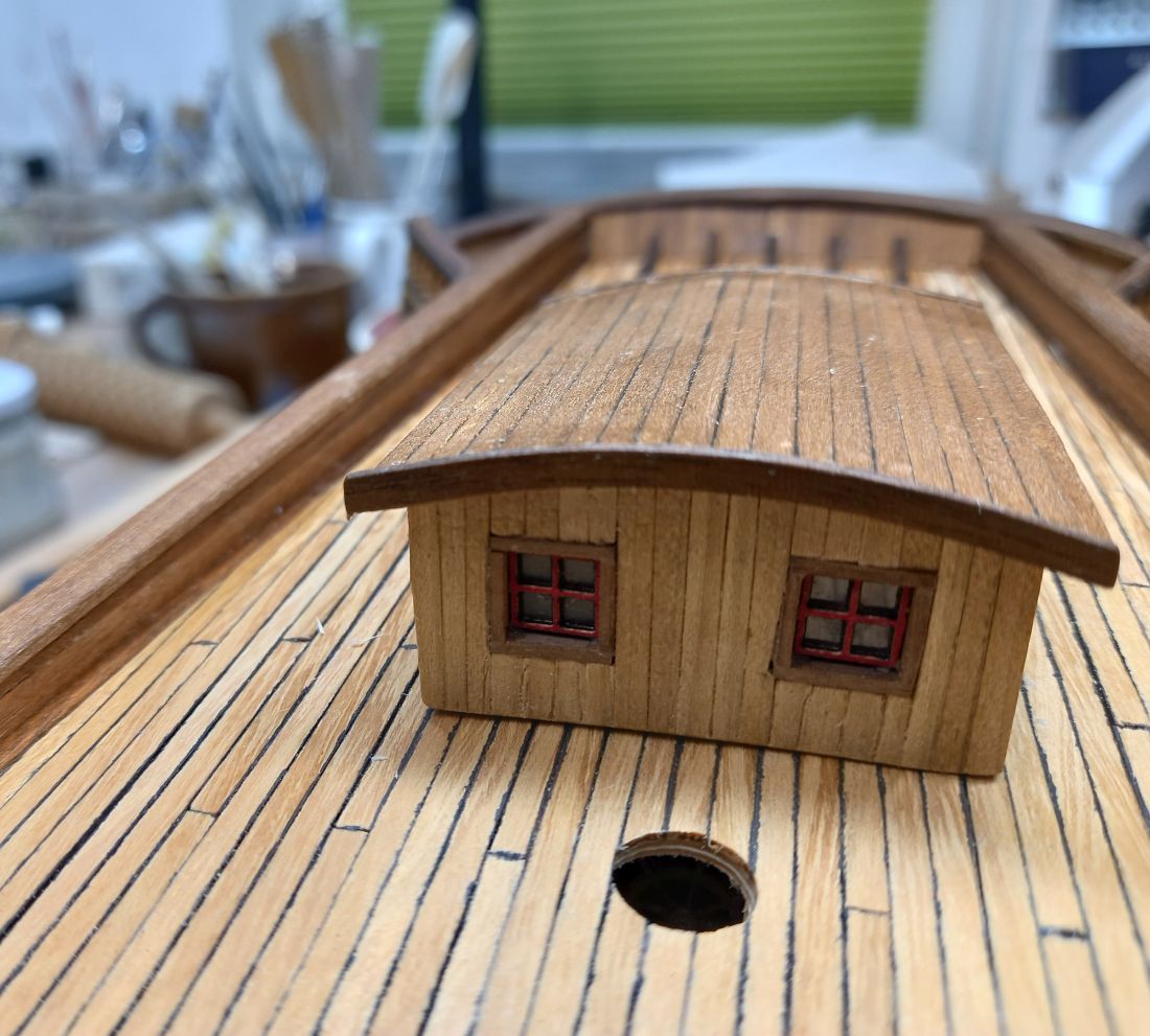

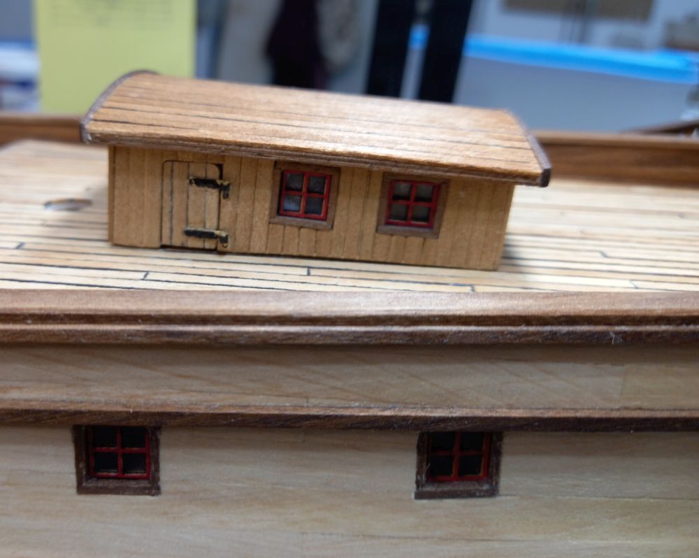

habe zwischendurch mal die Heckkabine angefertigt
Gruß Franz

Sehr schöne Arbeit...vor allem sieht man wie sauber du die Holzsarbeiten gemacht hast.
Das einzige wo ich großes optisches Verbesserungspotential sehe, sind die Rot und Violetten Farben der Fenster...irgendwie nicht stimmung zum tollen Modell.
Deine Schaniere sind der Hammer!!! :respekt: :respekt: :respekt:
Andreas

Hallo Robert und Ingo,
Danke für euer Feedback!
Das mit den Fenstern hab ich lange überlegt, habe auch ein Modell gesehen wo sie in weiß gemacht waren,
habe mich aber dann für das Rot entschieden.
Bei den Kanonenluken bin ich gerade am überlegen ob ich das violette rot streiche wie beim Modell vorgegeben
oder ob ich sie dunkelbraun oder schwarz beize.

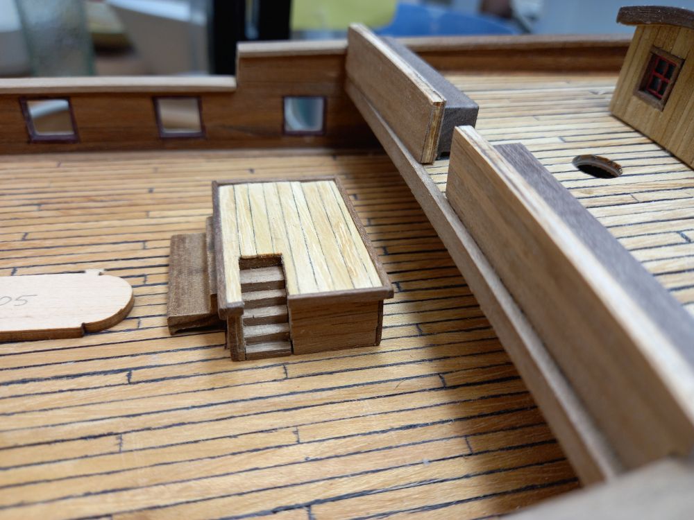

160

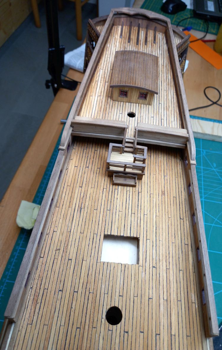

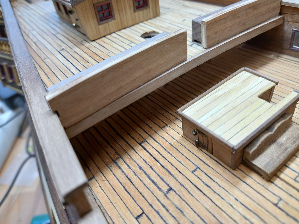

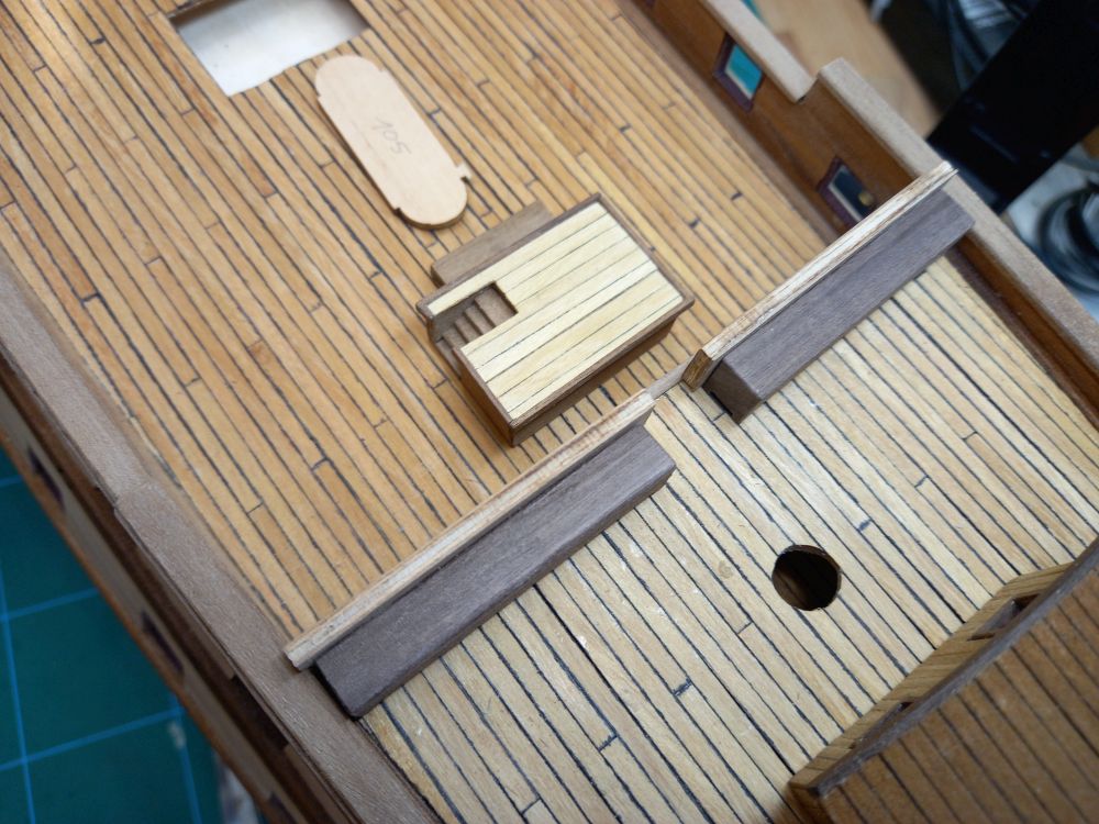

Montag, 18. April 2022, 16:01

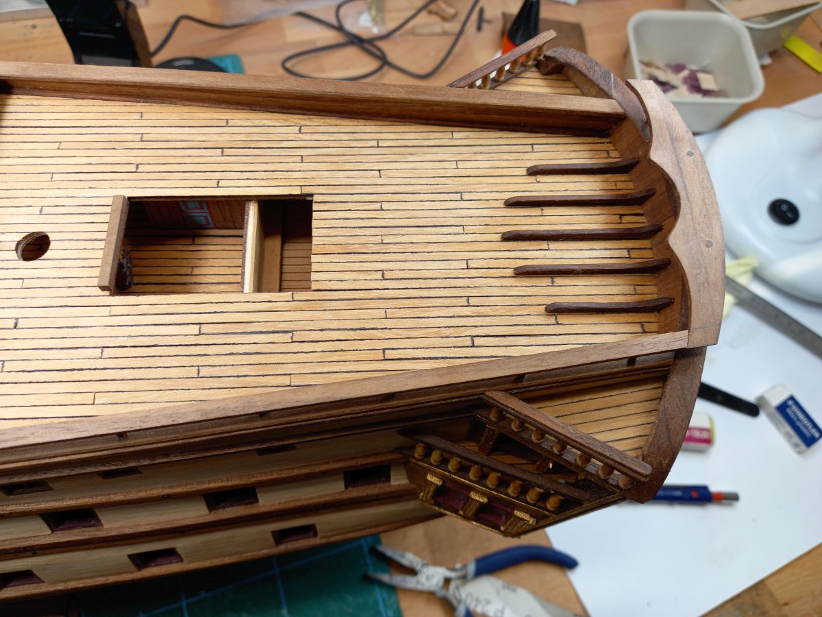

viel Zeit habe ich momentan nicht zum bauen....aber ein bisschen etwas geht immer.

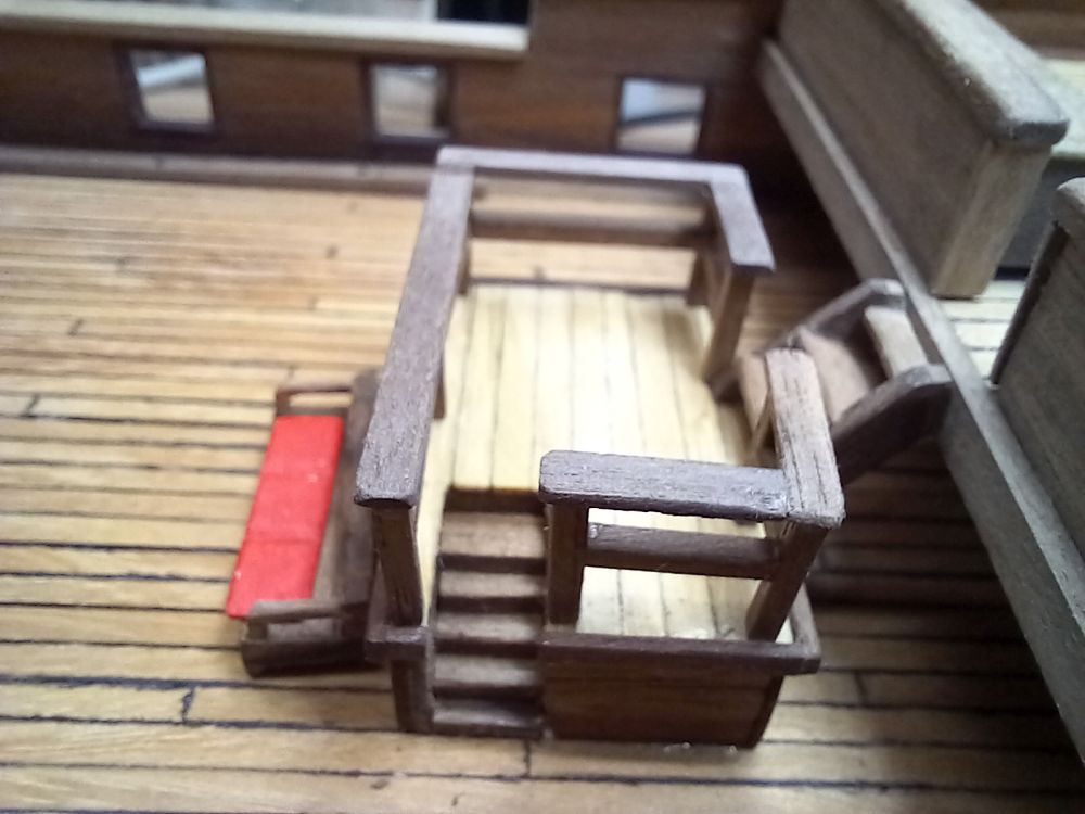

Nachdem ich das Podest fertig hatte (Orginal Sperrholzteil), habe ich gesehen das es ca.10mm zu breit war. :bang:
Hätte dann zu wenig Platz für die Feuerlöschpumpe gehabt. Also habe ich es wieder auseinandergeschnitten und neu verkleidet.
Die Teile habe ich nur mal provisorisch hingestellt, den feinschliff mache ich später.
Gruß Franz

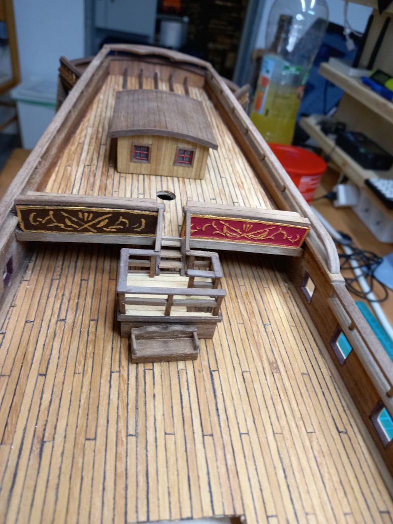

162

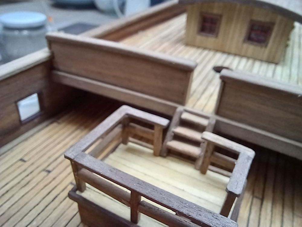

Dienstag, 24. Mai 2022, 20:41

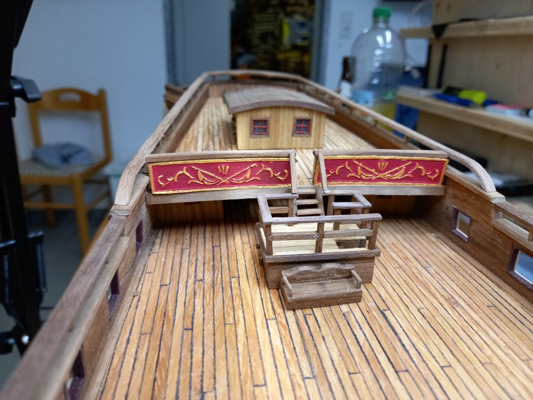

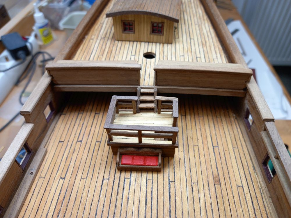

ein paar Sachen sind es wieder geworden, habe die Bank fertig gemacht
und auch das Geländer für das Podest zusammengeleimt. Der Feinschliff fehlt noch, auch der Handlauf für die Stiege.... habe es nur mal draufgestellt
habe auch noch einen Teil vom Geländer an der Backbordseite gemacht
und morgen gehts dann ab in den Urlaub :wink: :prost:
Gruß Franz

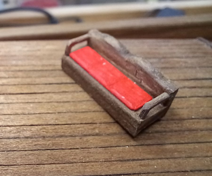

Eine gepolsterte Bank auf dem Oberdeck,
man(n) lernt nicht aus.

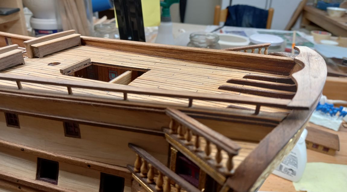

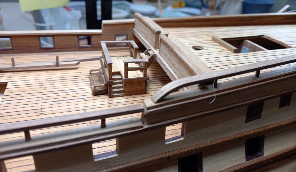

Samstag, 20. August 2022, 20:43
nach langer Zeit bin ich wieder mal zum bauen gekommen. Habe beim Geländer weitergearbeitet, der Feinschliff fehlt noch :rolleyes:
Die gepolsterte Bank gabs auch nur während der Urlaubszeit ;)
Gruß Franz

Sonntag, 21. August 2022, 19:53
habe das Geländer nun beiderseits fertig gemacht.
Gruß Franz

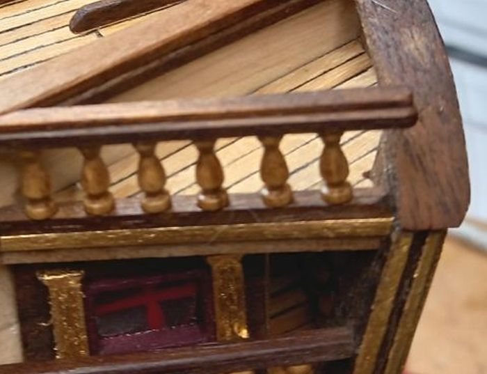

170
Mittwoch, 24. August 2022, 20:56

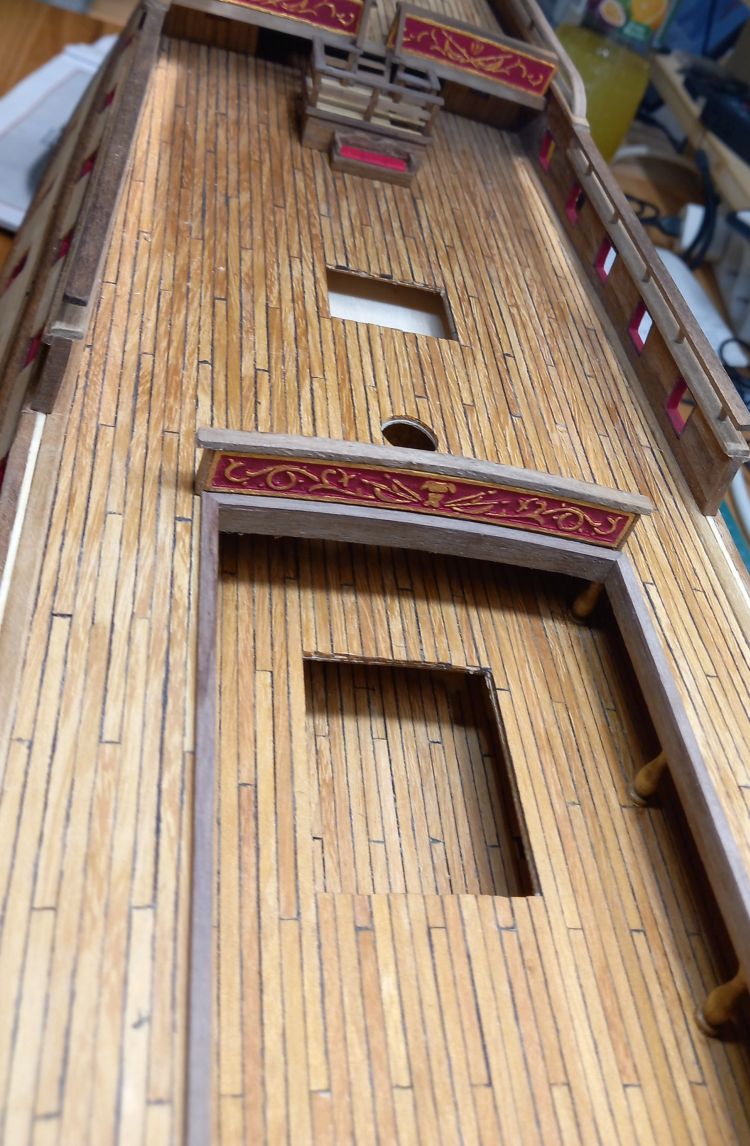

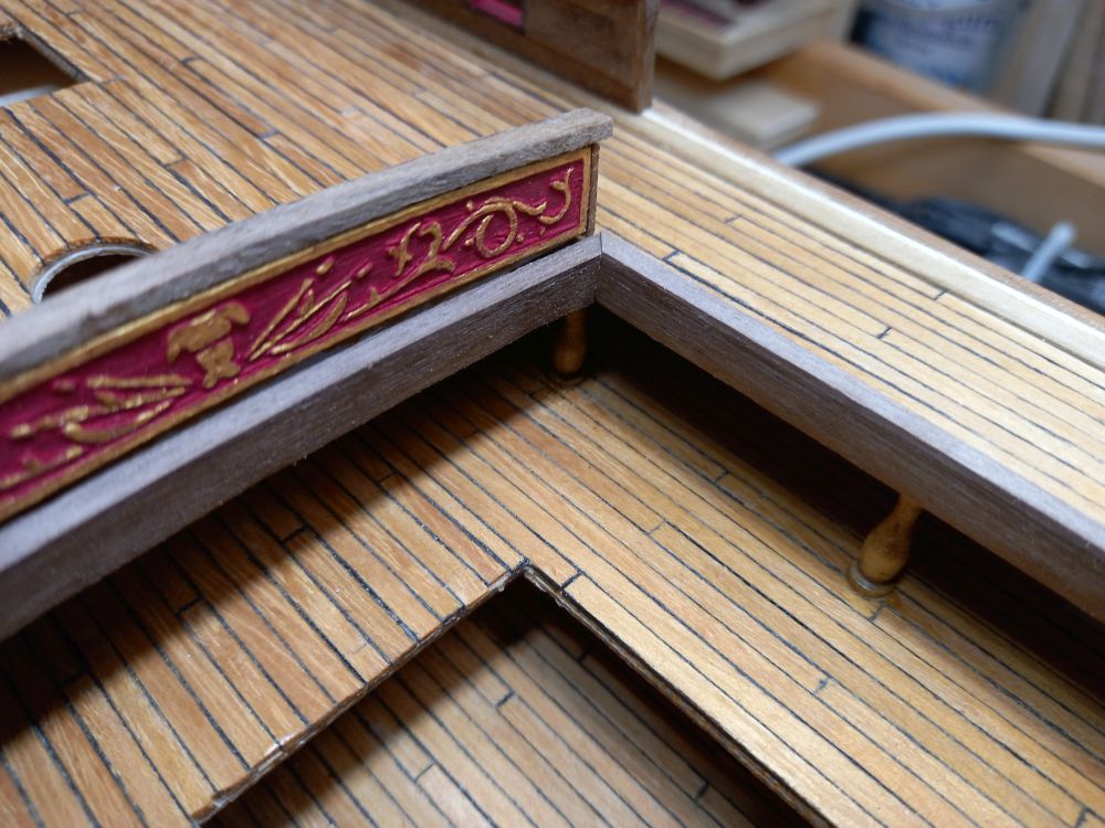

überlege gerade ob ich die Verzierungen in Rot oder in Braun machen soll :nixweis: ....
denke das Braun etwas dezenter ist, das Rot sticht doch ziemlich hervor .....wie macht man es normal?
oder ich lasse die Verzierungen überhaupt weg

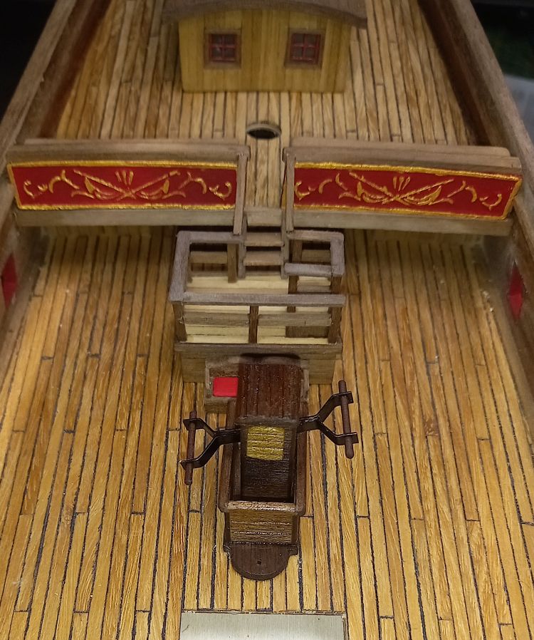

Gruß Franz
171
Donnerstag, 25. August 2022, 07:14
Moin Franz,
weglassen würde ich persönlich die Verzierungen nicht sondern sie in Braun gestalten, das sieht meiner Meinung nach stimmiger aus.

172
Donnerstag, 25. August 2022, 15:36
hallo Franz
Kleine undFeine fortschritte haste gemacht seit ich das letzte mal Reingeschaut habe. :ok:
Bei der Farbgestaltung der relingsornamente ist Goldfarben die beste Entscheidung,bei dem Hintergrund sehe ich für mich dieses Krasse Rot als Favorit gibt nen Geilen Kontrast.
Aber da die Geschmäcker ja Verschieden sind bin ich Gespannt auf deine Entscheidung.
Gruß Steffen

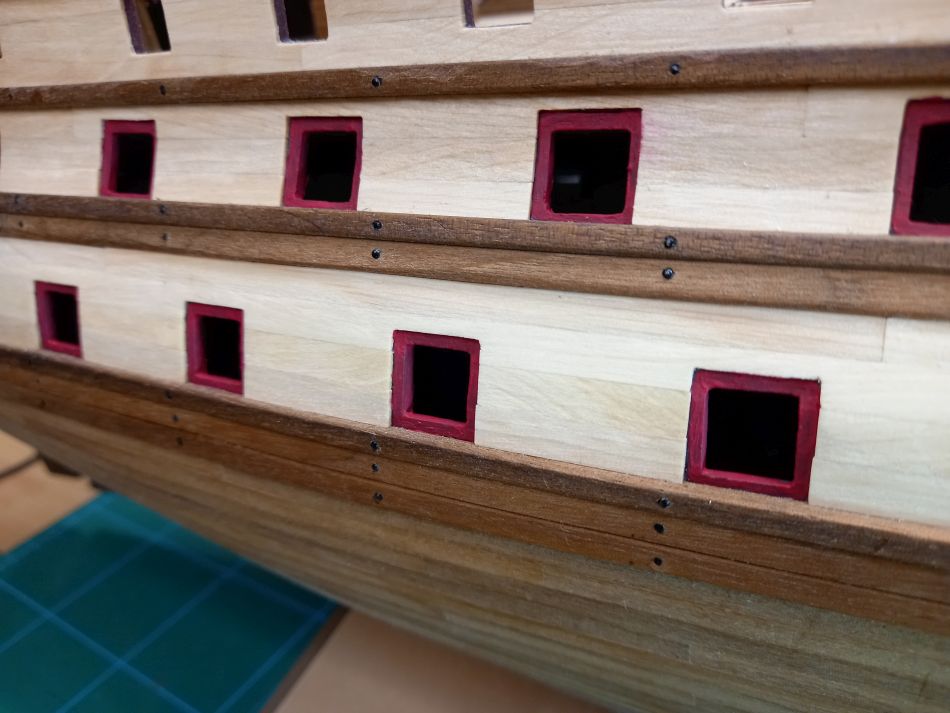

173

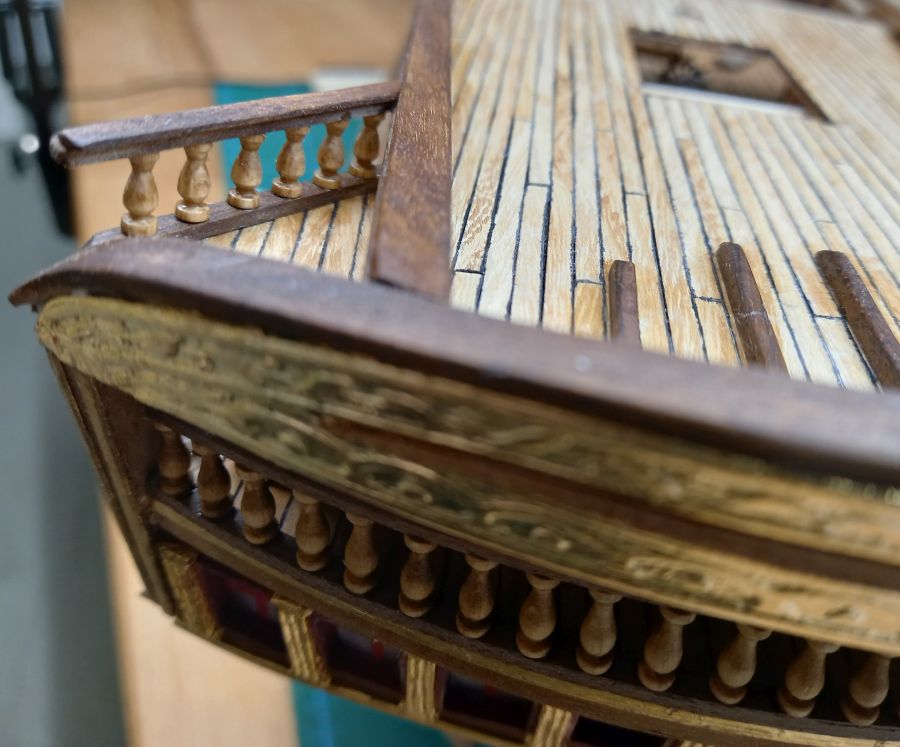

Sonntag, 28. August 2022, 14:56
Ingo und Steffen, danke für euer Feedback...habe die Relingsornamente nur reingesteckt und werde das später entscheiden.

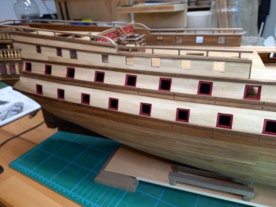

Ich habe jetzt die Stückpforten rot angemalt...da passt das rot der Ornamente auch wieder ganz gut :nixweis:
Gruß Franz

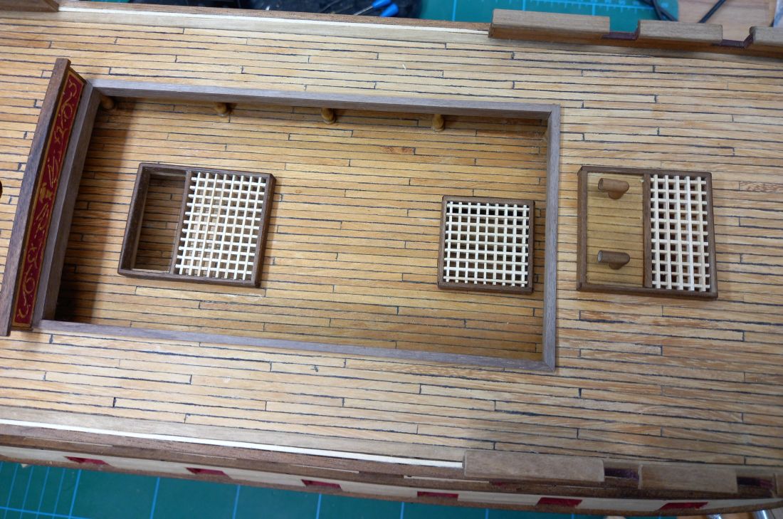

174
Freitag, 9. September 2022, 22:09

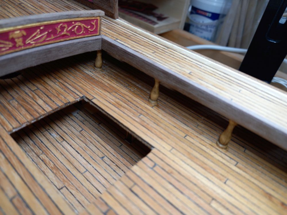

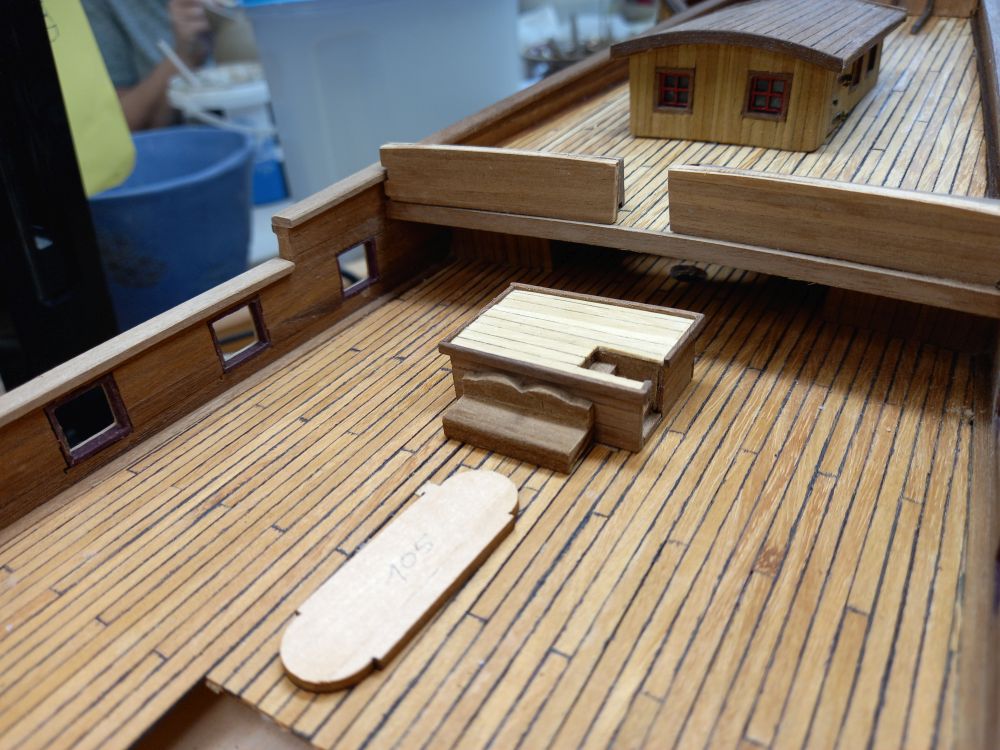

habe jetzt die Stützen unter dem Deck montiert und die Abdeckung von der Lucke gemacht.
Werde die Ornamente jetzt in Rot lassen, gefällt mir ganz gut.
Die Teile sind momentan nur lose montiert, da ich die Kanonen unter Deck noch montieren muss und da sind sie mir dann im Weg.
Als nächstes werde ich nun die Pumpe anfertigen...angefangen habe ich schon :)
Gruß Franz

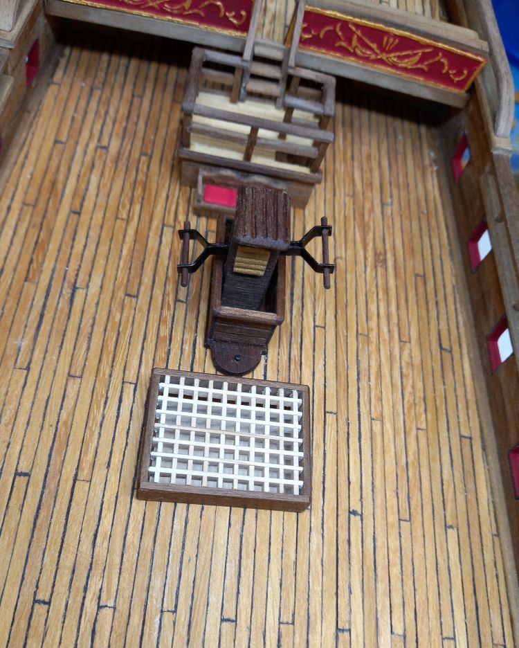

177

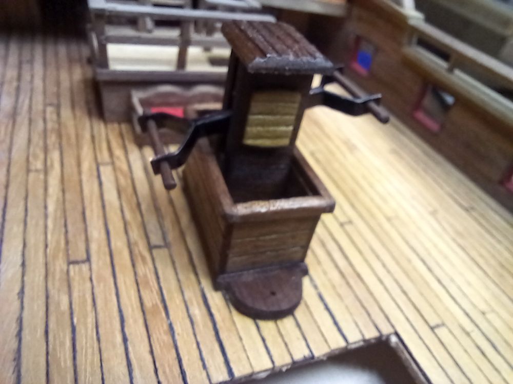

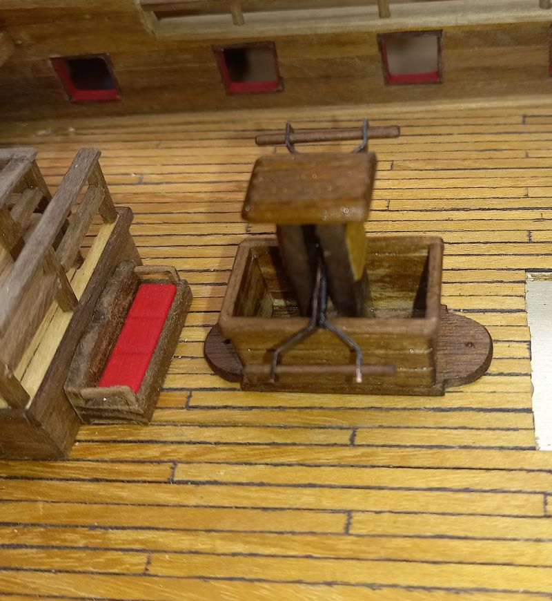

Dienstag, 27. September 2022, 22:02

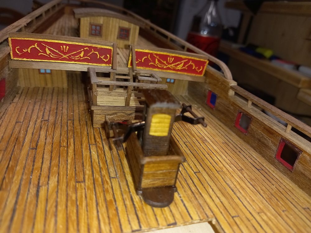

habe jetzt auch die Pumpe fertig
Fotos sind nicht so gut geworden ?(
Gruß Franz

178
Donnerstag, 29. September 2022, 16:05
Hallo Franz
Sch.... auf die Qualität der Fotos ,entscheidend ist die Pumpe und die ist Klasse geworden .
Die Farbgebung ist Übrigens Überzeugend ,ein absoluter Hingucker .

179
Donnerstag, 29. September 2022, 19:43
da stimme ich zu, die Pumpe ist ... :love:

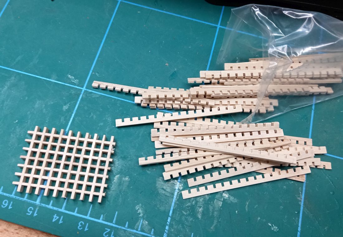

Sonntag, 2. Oktober 2022, 19:20
Steffen und Ingo...danke für euer Lob :)

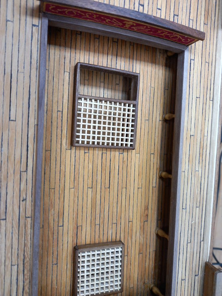

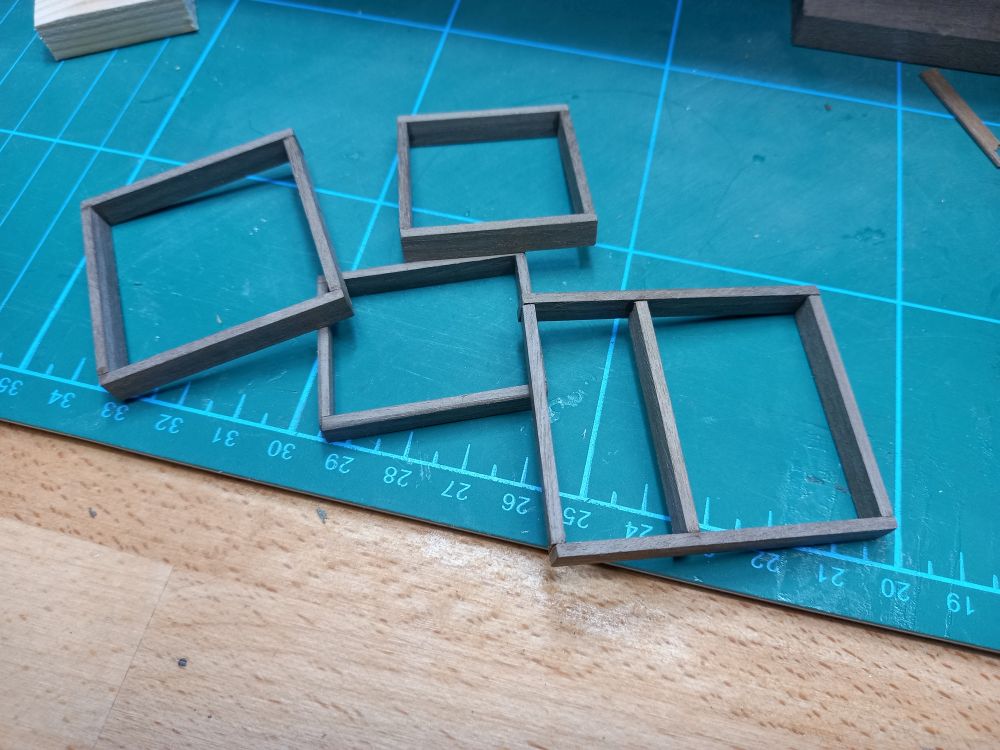

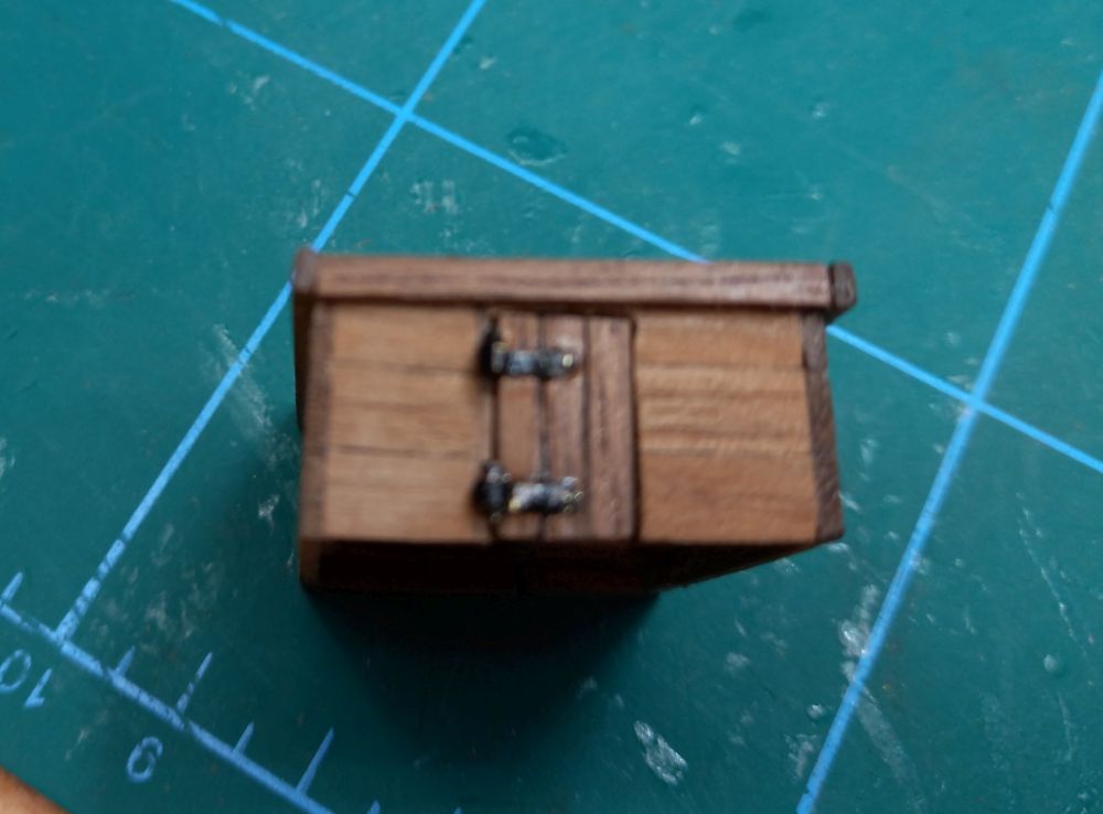

habe jetzt die Luken und Grätings angefertigt
nebenbei habe ich noch einige Scharniere für die Stückpforten brüniert
