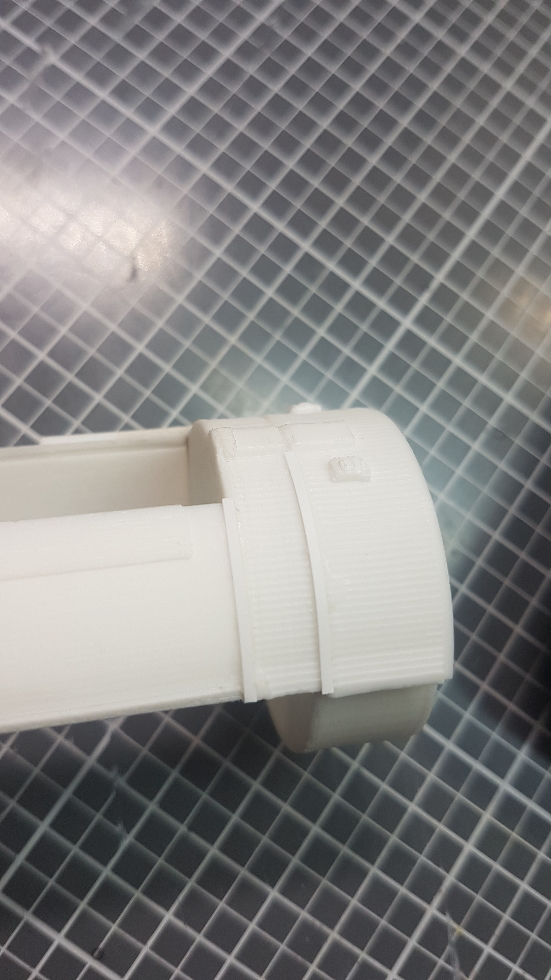

Leider habe ich diesmal beim säubern der Teile irgendwie einen schlechten Tag erwischt. Nach dem zusammensetzen haben sich riesige Canyons aufgetan, da hätte locker ein Sternzerstörer durch gepasst:
Darum habe ich zu 0,25x1,0mm Evergreen gegriffen und einfach ein paar Streifen darüber geklebt. Nach der Lackierung wird man dann denken das muss so 8)
Hoffe ich zumindest :D

Saubere Lösung, ich musste erst mal gucken, was du da mit Canyons, gemeint hast, bis es mir klar war und gut wenn man das so, mit dem scratchen, immer noch kann. :ok: :ok: :ok:
Denn auf den ersten Blick fällt es nicht auf, erst nach dem du darauf hingewiesen hast, war es klar.

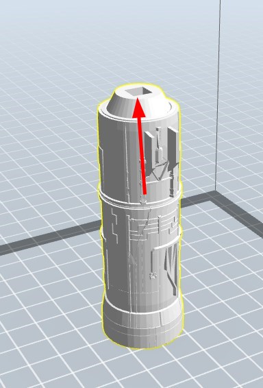

Über etwas anderes mache ich mir zurzeit mehr Gedanken. Der Drehpunkt der Klappen für die hinteren Landebeine:
Quelle: Britmodeller.com
Bei meinem Modell sind sie an der mit dem roten Pfeil markierten Stelle, müssen aber eigentlich an den Grünen Pfeil. Sprich, eigentlich müsste der Schacht viel größer sein. Mal sehen, ob ich da noch was ändere...

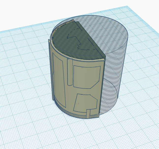

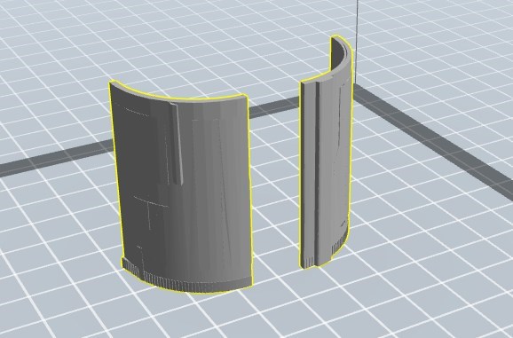

Das ursprüngliche Mittelsegment
habe ich einfach mal bei Tinkercad.com importiert. Das ist eine Online-Plattform zum sehr einfachen und schnellen erstellen von 3D-Modellen. Die Plattform verfügt zwar "nur" über rudimentäre Funktionen aber ausreichend gut um in der Mitte eine Runde Form "auszuschneiden. Das kann der Slicer nämlich nicht :will:
Übrig bleiben zwei Klappen, die aus den Original-Turbinen-Gehäusen entstanden sind:

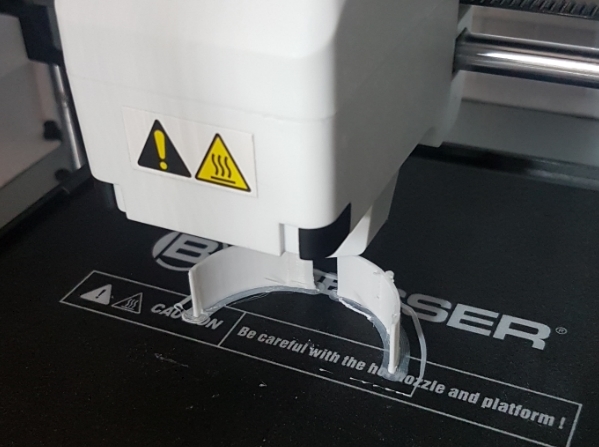

In knapp vier Stunden weiß zumindest ich schon mal, ob man sie auch drucken kann. Ihr dann erst später oder morgen :baeh:
165
Sonntag, 4. April 2021, 19:09
Ok Ok ...
ich kasnn es ja auch nicht abwarten ... scheint zu klappen :D

Ich kann berichten, dass es geklappt hat 8)
Bilder gibt es dann später oder morgen.

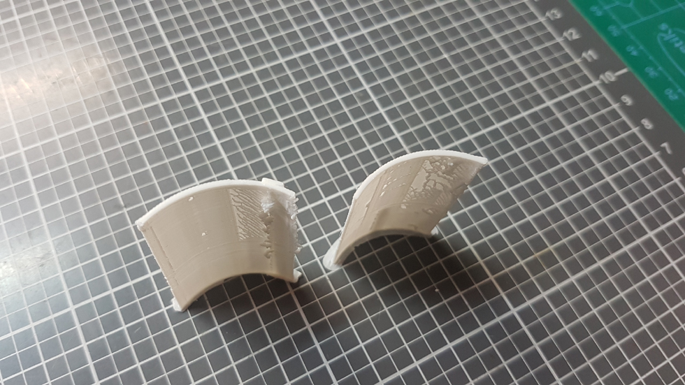

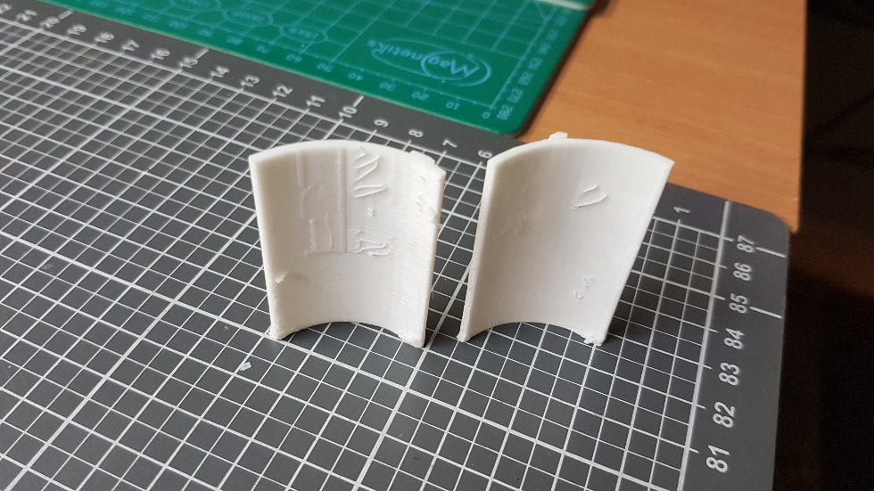

der Druck hat zwar geklappt:
Aber die Teile sind extrem dünn :will: Und natürlich habe ich auch die Backbord-Klappen gedruckt, wobei ich aber Steuerbord bräuchte :!! :bang:

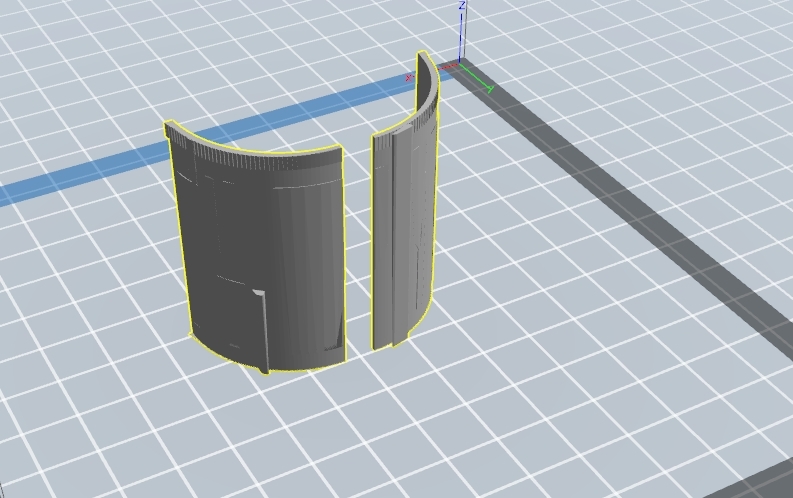

Also habe ich heute nochmal mit Tinkercad nachgearbeitet und die Klappen dicker gemacht:
Morgen erfolgt dann der Druck der Steuerbord-Klappen ...

Dünn ist gut, aber zu dünn bedeuted meistens Bruch, oder auch verbiegen, wenn mann nicht aufpasst :bang: habe ich gestern auch mal wieder erlebt. :motz:

Hier läuft gerade ein neuer Klappen-Druck. Die Klappen werden jetzt knapp 2mm dick, entspricht der Gehäusestärke an der Frontseite...

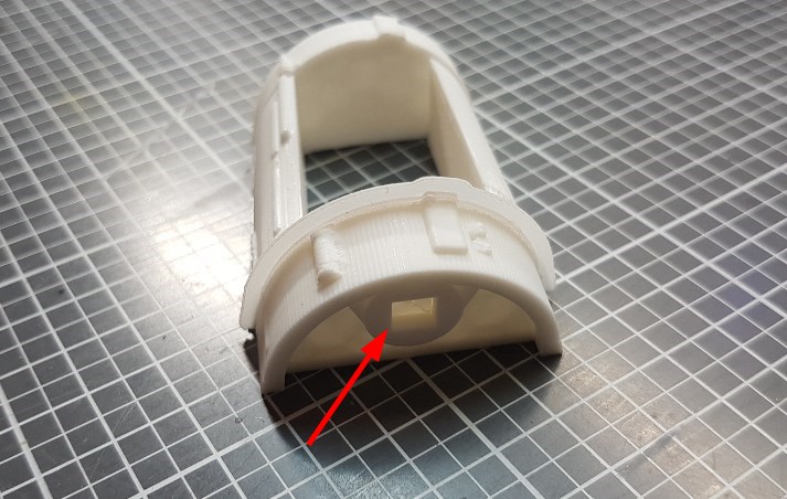

Die neuen Klappen gefallen mir deutlich besser als die vorherigen:

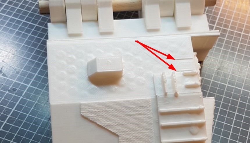

Auf der Innenseite haben sich kleine Nasen beim Druck gebildet. Die entstehen wenn der Druckkopf von einer Klappe zur anderen fährt und es einen kleinen Faden zieht. Normalerweise kein Problem, einmal kurz mit Schleifpapier drüber und alles ist gut. Wenn sich diese Fäden an das Druckstück legen, dann muss man ein bisschen mehr schleifen. Mach ich aber nicht :du: . Das sind schöne Strukturen die ich einfach farblich hervorheben werde und dann gehören sie dahin 8)
Im Anschluss wurden noch die Düsen gedruckt. Ich muss sie aber noch nacharbeiten, den Druckrand entfernen und ein wenig runder machen:
Die Teile haben jeweils 1,8h gebraucht bei 0,5m bzw. 0,7m Materialverbrauch

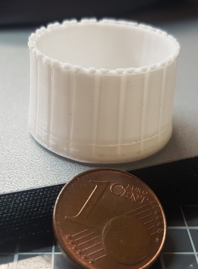

Hier noch ein Makro von der Düse, wieder sehr feine Details auf der Vorlage:
