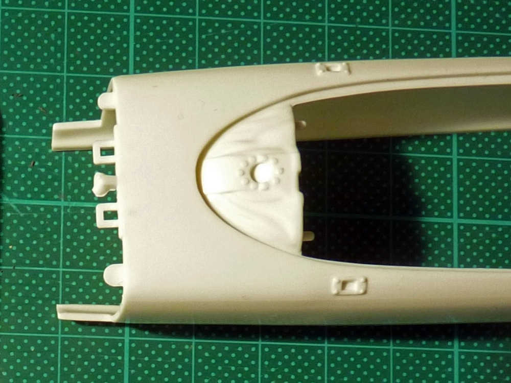

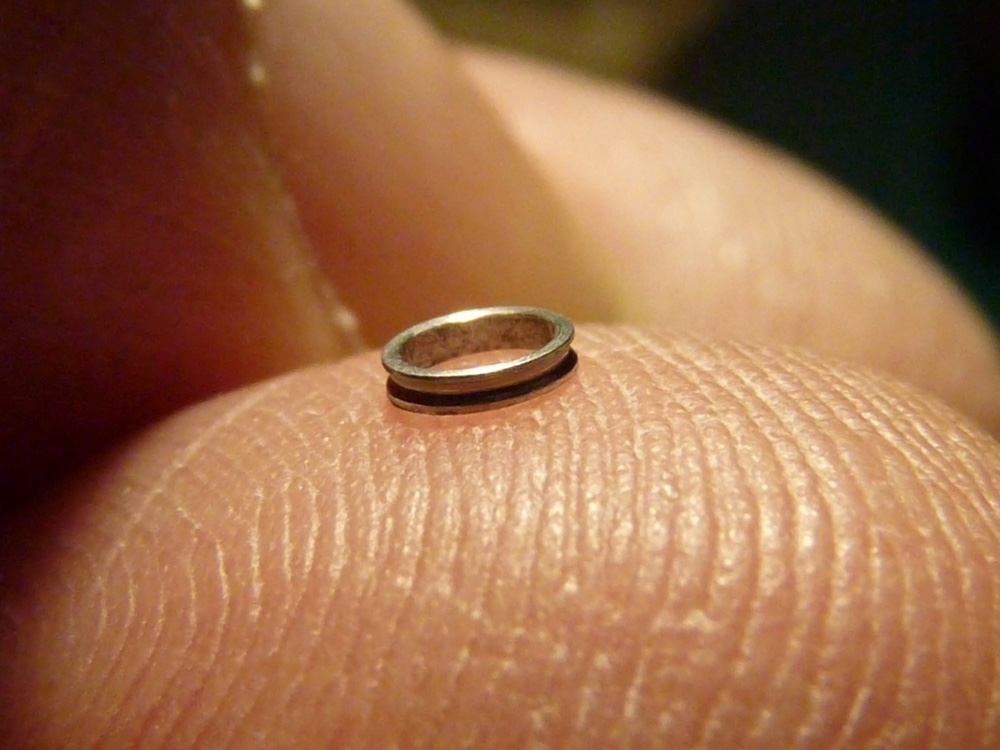

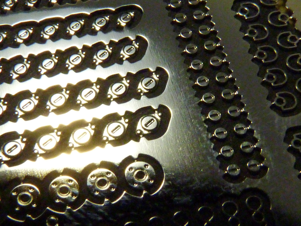

Über einen Onlinehändler habe ich mir ein paar PE-Teile bestellt, welch nun ihre Anwendung finden.
Die nackte Blechverkleidung bekommt zwei Verschlüsse.
Auf der Platine sind einige Verschlüsse in verschiedenen Maßstäben vorhanden. Der größte Verschluss entspricht in etwa der Bausatzvariante, welchen ich dann auch benutzt habe.
Mit Sekundenkleber-Gel verklebt.
Das Gegenlager ist hier großzügig angebracht. Die Ausarbeitung erfolgt nachdem der Kleber durchgetrocknet ist.
Die fertige Kombination. In den Bohrungen werden später noch Stifte gesetzt, welche die Bajonettverschlussschraube andeuten sollen.

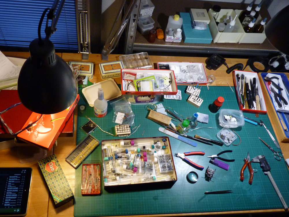

Wenn ich Deinen Hobby-Arbeitsplatz sehe fällt mir auf, dass ich unbedingt mehr Ordnung halten muss auf meinem Basteltisch…. :pfeif: :lol:

Im Allgemeinen gilt: Wer Ordnung liebt, ist nur zu faul zum Suchen!

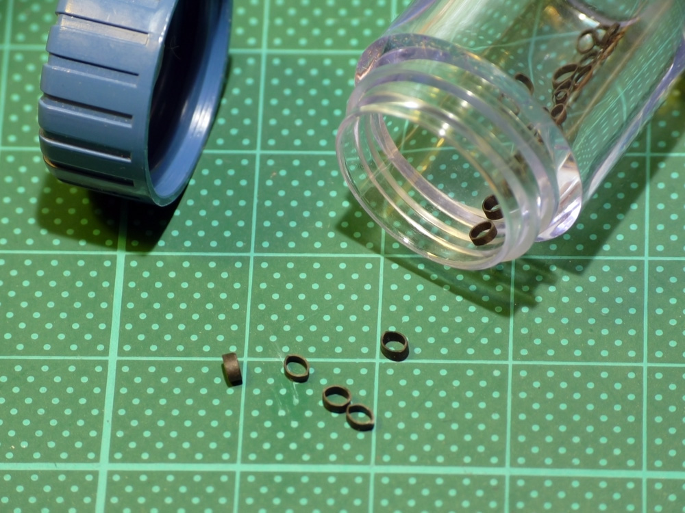

161
Freitag, 22. Oktober 2021, 11:17
Moin Günther,
wie immer beeindruckende "Frickelei", um dich mal zu zitieren. :)

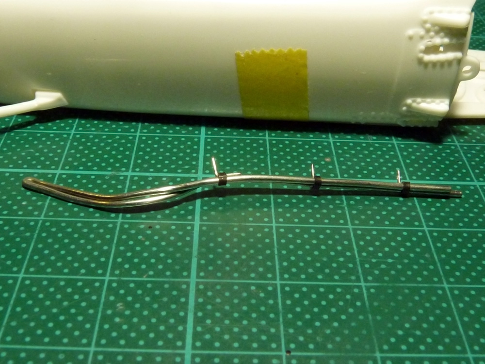

Ich hätte dazu mal eine Frage: Womit stellst du diese "Verbindungsbänder", welche die Leitungen zusammengehalten/befestigen, dar?
Sind das auch die Anfangs erwähnten Isolierungen von Kupferlitzen?
Hendrik
162
Freitag, 22. Oktober 2021, 11:22
Hallo Günther ,
wirklich wieder eine beeindruckender Fortschritt :thumbsup:
@Hendrik
Die Verbindungsbänder könnten hier auch Stücke von Schrumpfschlauch sein....
René
163
Freitag, 22. Oktober 2021, 11:30
Moin René,
das stimmt natürlich, da sie auch so schön straff und passend sitzen...
164
Freitag, 22. Oktober 2021, 15:49
Hallo Hendrik, hallo Rene,
die Kabel habe ich tatsächlich mit einem Schrumpfschlauch verbunden. Allerdings habe ich den Schrumpfschlauch vorher auf Reststücke mit dem Feuerzeug eingeschrumpft und dann auf die endgültigen Leitungen geschoben. Von den eingeschrumpften Stücken konnte ich mir dann ein paar gleichgroße Stücke aussuchen und von hinten mit dem 0,4er Weichdraht verkleben. Auf dem Bild mit der 2 Cent-Münze kann man noch Teile von dem werkseitig eingelaserten Schriftzug erkennen.
Günter

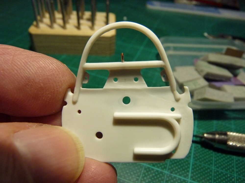

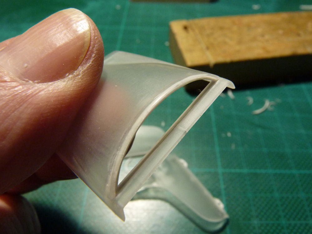

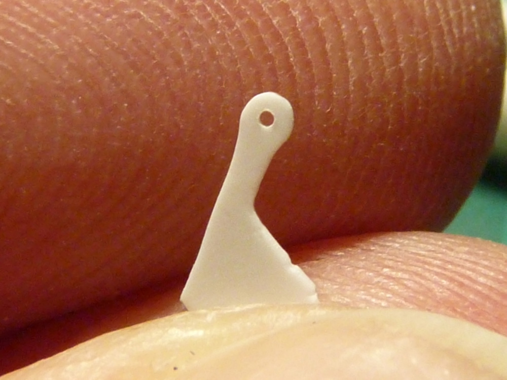

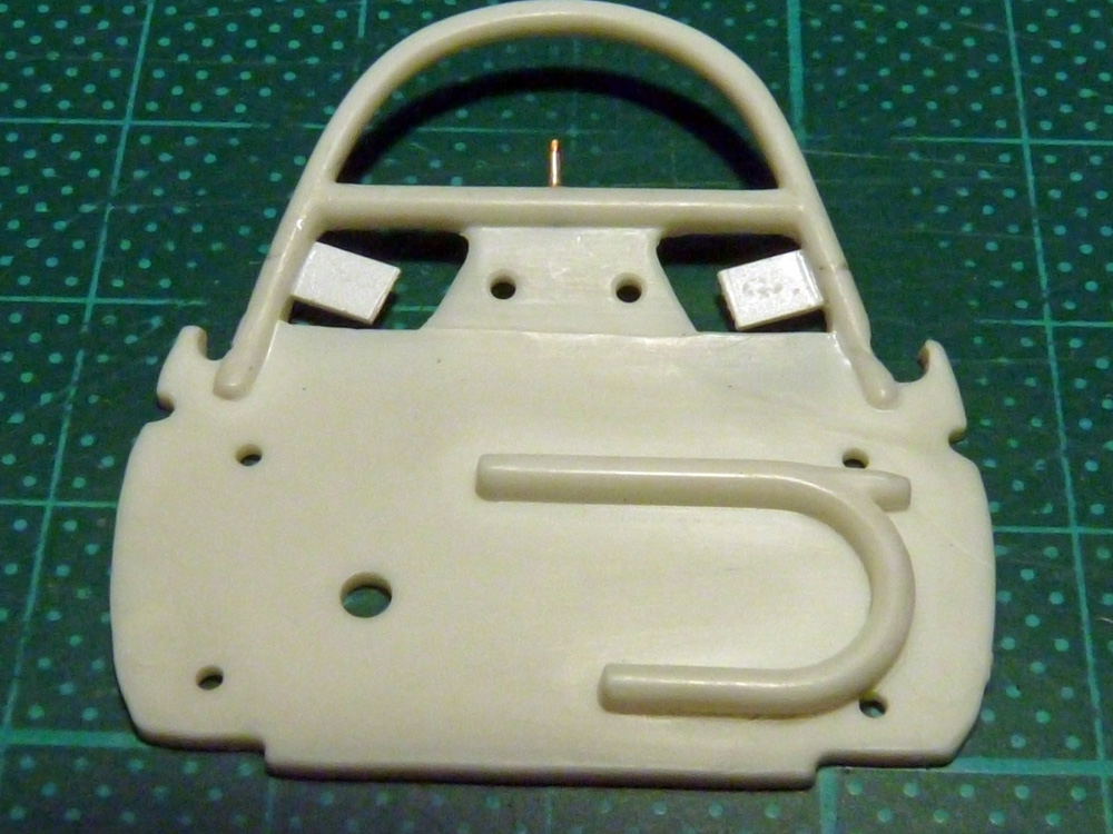

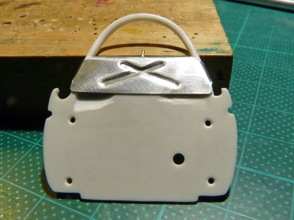

Ziemlich fummelig war die Herstellung der neuen Befestigungszungen (eine Wortschöpfung von mir, da ich den richtigern Begriff nicht kenne). An diesen wurde die Frontschnauze mit Bajonettschrauben an das Monocoque befestigt. Es galt vier dieser Zungen in gleicher Größe zu erstellen. Problematisch war auch die Verklebung mit der Frontplatte. Es sollte noch genügend Platz vorhanden sein, um die Pedalaufhängung in den Zwischenraum schieben zu können.
So wie auf dem Bild zu sehen, sah die Bausatzlösung für die Befestigung der Frontschnauze aus. Die Schnauze hatte einen Haken, welcher in die viereckige Öse geklemmt werden sollte. Da ich das Modell geöffnet aufstellen möchte, haben auch die Ösen keine Funktion mehr. Deshalb ich sie schon mit Baubeginn entfernt.
Gefertigt habe ich die neuen Befestigungszungen aus Evergreen Strips in entsprechender Breite. Dazu habe ich sie erst gebohrt und dann das Material um die Bohrung herum angepasst bzw. zurückgeschliffen.
Da ich davon ausgegangen bin, dass mir bei der Aktion etwas misslingt, habe ich zusätzlich eins als Reserve angefertigt. Von den fünf Zungen habe ich mir dann die vier schönsten ausgesucht.
Hier habe ich erstmal die Platzverhältnisse überprüft. Die Seitenteile und die Pedalaufhängung lassen sich noch gerade so eben einfügen
Die Befestigungszungen sind jetzt fest mit der Frontplatte verklebt. Die Seitenteile lassen sich nach oben herausziehen. Die Pedalaufhängung kann man dann zur Seite herausschieben, bzw. später in umgekehrter Reihenfolge zusammensetzen.

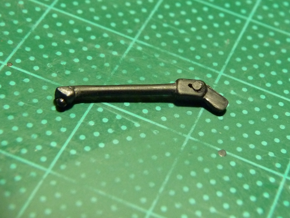

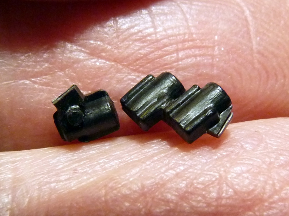

Die ominöse Ölkiste
Unter dem Auspuff befindet sich ein Behälter, dessen Sinn und Zweck mir nicht einleuchten will. Sicher ist jedoch, dass er etwas mit dem Motorenöl zu tun hat. Vielleicht war er als Überlauf oder zur Entlüftung gedacht. Über eine Alu-Ölleitung ist der Behälter mit dem vorderen Ölbehälter verbunden. Die Leitung hatte ich bereits mit Lötdraht nachgebildet.
Der Behälter lag auf der Getriebebox und war unkompliziert mit zwei Spanngurten befestigt, welche aus kunststoffummantelte Spiralfedern bestanden. Für die Befestigung der Spanngurte habe ich an der Auspuffstrebe eine 0,4er Bohrung angebracht.
Zudem gab es noch eine selbstgemachte Schraubenimitation. Auf dem Bild ist das der Knopf unter der Bohrung.
Zur Abdämpfung hatte man zwischen dem Behälter und der Getriebebox einen Putzlappen geklemmt. Eine unkomplizierte Lösung, damit es nicht klappert. Den Putzlappen habe ich aus Papier gebaut und mit etwas Farbe koloriert.
Mein Nachbau der Spanngurte besteht in erster Linie aus diesen 0,22er Akupunkturnadeln, welche entsprechend zurechtgebogen wurden.
Als Kunststoffummantelung benutze ich das Tube von MFH. Der Schlauch hat einen Innendurchmesser von nur 0,2 mm und lässt sich gut über Akkupunkturnadeln schieben.
Hier ist, auf die Länge ausgerichtet, der halbfertig zusammengesteckte Spanngurt. Der untere Draht ist noch nicht rechtwinklig gebogen, da er noch durch die Bohrung der Auspuffstrebe geschoben werden muss.
Der Probeaufbau, damit beim späteren Zusammenbau auch alles passt. Die rechte Seite des Spanngurtes liegt nur lose auf.
Ganz zum Schluss wird dann der Spanngurt angebracht, die untere Befestigung zurechtgebogen und der Schlauch auf die Nadel geschoben. Dies ist dann der letzte Arbeitsschritt nach dem Lackieren und Verkleben.

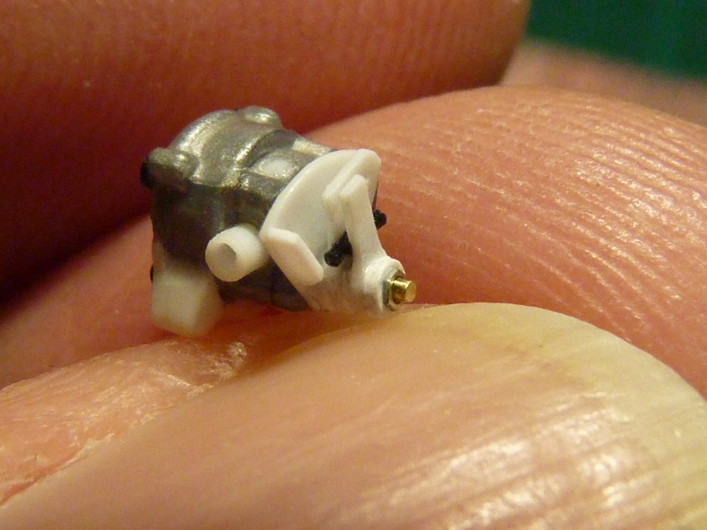

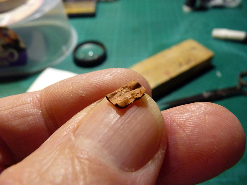

Die Benzinpumpe (Teil 1)
Im Bausatz waren die Benzinpumpe und die Einspritzpumpe aus einem Teil, dass ich voneinander getrennt habe. Es bedurfte einer genauen Internetrecherche, um zu verstehen, wie das Teil auf dem Zylinderdeckel befestigt war. Unklar blieb der Sinn und Zweck der vielen Anschlüsse von Leitungen und Schläuchen. Weiterhin gab es noch einen Regler, der mit dem Gaszug verbunden war und vermutlich die Kraftstoffzufuhr regelte. Für den Umbau verwendete ich eine reichhaltige Bildersammlung als Orientierung. Wie immer habe ich die Frickelei mit einigen Bildern dokumentiert, welche eigentlich schon selbstredend sind.
Um die Pumpe auf dem Zylinderdeckel befestigen zu können, habe ich einen kleinen Aufbau mit einem Klebezapfen erstellt. Somit kann sie später exakt an dem Zylinderdeckel befestigt werden. Auf dem Bild ist das der weiße linke Teil.
An der rückwärtigen Seite habe ich noch eine Verstrebung und Schraubenköpfe angebracht. Ebenso einen Stutzen für eine Leitung, welche unterhalb des Fahrersitzes ins Nirwana verschwindet.
An dieser Anschlagsplatte wird der Hebelarm für die Spritzufuhr befestigt.
Wie immer geht alles sehr eng zu. Die Schlauchverbindung ist von TopStudio und aus Resin – Kunststoff.
Der Hebelarm mit dem vermutlich die Kraftstoffzufuhr geregelt wird.
Fertig für die Montage.

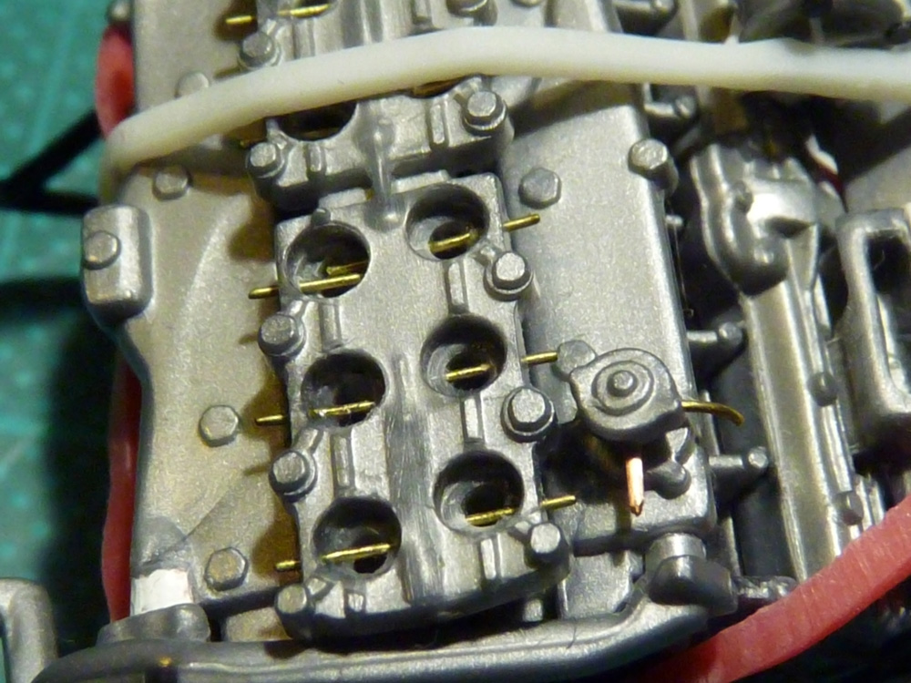

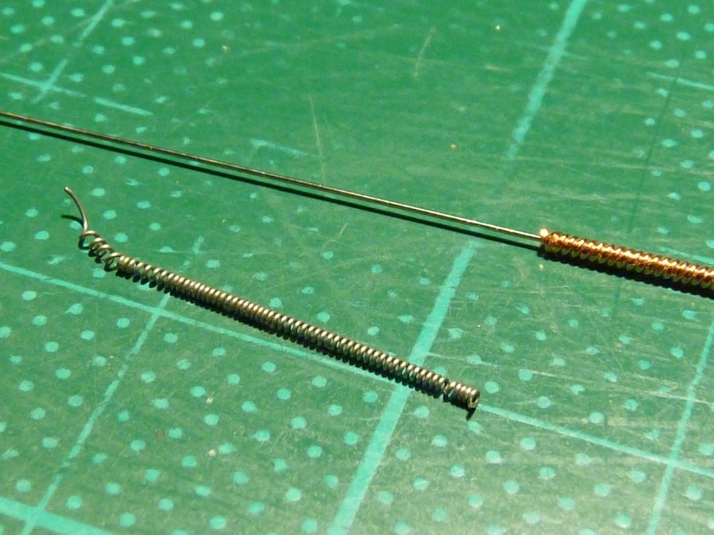

Der Gaszug (Teil 1)
Seinen Verlauf habe ich in meiner Bildersammlung recherchiert. Einen Bowdenzug gab es nicht, statt seiner ein frei liegendes Stahlseil, das vom Gaspedal über Umlenkrollen zum Luftschieber verlegt war. Für das Modell ergeben sich zwei sichtbare Teilbereiche, die in Anlehnung an das Original zu gestalten sind. Da wäre zum einen die Verlegung des Gaszuges durch das Cockpit und zum anderen, seine Verlegung im Motorbereich. Hier beschäftige ich mich lediglich mit der Führung des Gaszuges im Motorbereich. Die weniger aufwändige Cockpitverlegung werde ich zu einem späteren Zeitpunkt in Angriff nehmen. Wie stets dokumentiere ich meine Vorgehensweise mit Bildern.
Als erstes galt es, eine Rückholfeder zu fertigen. Sie befindet sich zwischen beiden Ansaugtrichter und erfordert daher eine schmale Ausführung. Als Ausgangsmaterial diente mir hier eine 0,24 mm Akupunkturnadel und die Ader einer Kabellitze.
Die Ader habe ich dann einfach um die Akupunkturnadel gewickelt und der Länge nach auseinandergezogen.
Als Gaszug habe ich graue Nähseide zweckentfremdet, die ich später mit einem Graphitstift noch etwas zum Glänzen bringe.
Wie man sieht, liegt die versilberte Kupferfeder zwischen den Ansaugtrichtern. Später wird der „Seilzug“, unterhalb der Ansaugbrücke, durch Anziehen auf Spannung gebracht und verklebt. Die Feder ist nur Mimikry für eine bessere Optik.
Der Zug verläuft, mittels einer Umlenkrolle, um den mittleren Ansaugtrichter bis in die Rückwand. Das Erstellen dieser kleinen Umlenkrolle war ziemlich frickelig. Es bedurfte einiger Versuche mit einem 3 mm Alurohr, bis es halbwegs so aussah wie das Original.
Die umlaufende Führungsnute soll das Abrutschen des Fadens verhindern.
An dieser Stelle umläuft das „Drahtseil“ die Umlenkrolle und verschwindet in einem Winkel von annähernd 90 Grad in die Rückwand.
Eine ungewöhnlich einfache Konstruktion, wie die Umlenkrolle um den Ansaugtrichter angebracht ist.
Hier noch mal die Einzelteile. Verbaut wird das Ganze erst später, wenn die Farbe aufgebracht ist.

Da ich nicht weiß wo ich anfangen soll, möchte ich exemplarisch mal deine Gaszug-Umlenkrolle hervorheben.
Wie man so ein filigranes Bauteil auch noch so bearbeiten kann entzieht sich meiner Vorstellungskraft.
Ich würde, nach unzähligen Fehlversuchen, dabei wahrscheinlich, vor unbändiger Wut und beim lauten Fluchen über meine eigene Unfähigkeit,
das Teil in bester Slapstick-Manier inhalieren und verschlucken. :lol:
Ich bin gespannt wie ein Flitzebogen auf das Resultat aus all dieser unglaublichen Arbeit. :ok:

Hallo Hendrik,
vielen Dank für Dein Statement, es freut mich sehr.
Wie das immer so ist, wenn man einmal mit dem Detaillieren angefangen hat, kann man damit nicht mehr aufhören. Die Herausforderungen finden sich mit jedem Arbeitsschritt immer wieder aufs Neue. Das ist die lust- und leidvolle unheilbare Modellbausucht.
Günter

Die Motorverkleidung
Letzte Woche habe ich mich mit der Motorabdeckung auseinander gesetzt. Unglücklicherweise sind die drei Teile aus klarem Kunststoff gegossen, was die Weiterverarbeitung etwas schwieriger macht. Vermutlich hat Tamiya sich dazu entschlossen, um eine frei Sicht auf den Motor zu ermöglichen. Mit einer authentischen Darstellung hat dass aber nichts zu tun. Zudem sind durch die Verwölbungen des Kunststoffes eine verzerrungsfreie Sicht auf den Motor ohnehin nicht möglich. Da ich das Modell in geöffneter Ansicht zeigen möchte, werde ich die Teile lackieren und neben dem Modell auslegen. Wie immer, ist der Umbau mit Fotos dokumentiert.
Die Klarsichtteile, wie sie aus dem Bausatz kommen. Die Seitenteile haben für die Befestigungsschrauben eine relativ große Bohrung. An den überstehenden Ösen soll das Oberteil festgeklemmt werden.
Mit Plastikresten habe ich die Öffnungen gefüllt und verschliffen.
Um ein Lüftungsgitter anzubringen, wurde die Öffnung von innen ausgedünnt.
Anschließend wurde der Rahmen mit einem Evergreen-Profil eingeklebt.
Das Material ist ziemlich spröde, weshalb der Steg schon im Bausatzkarton einen Bruch hatte.
Auch die Seitenverkleidung wurden nach Vorlagebildern etwas überarbeitet. Den Bruch in der Haube habe ich zusammengeklebt und mit einem Stück Plastik geschient.
Die fertigen Seitenteile mit den authentischen Befestigungsösen.
Der Rahmen für das Gitternetz
Zur Verarbeitung kommt dieses Strecknetz, welches wegen der besseren Handhabung mit Überschuss an die obere Rundung angepasst wurde.
Das gekürzte und endgültig mit Sekundenkleber verklebte Netz
Bis demnächst
Günter
