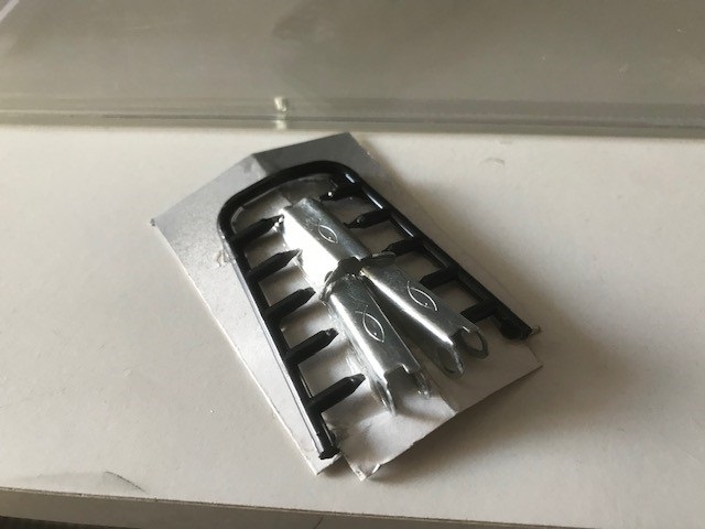

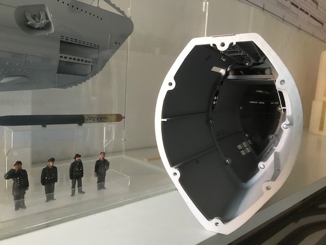

nunmehr wurde die Sektion C montiert.
Die Verbindung erfolgte nach der Innenbeschichtung wiederum mittels 6 Schrauben,
welche in die zuvor in Sektion B eingeklebten Muttern gedreht wurden.
Der Druckkörper wurde wiederum mittels Pappkarton imitiert und eingeklebt.
Aus Gießastresten und Überbleibseln von meinen Klappschraubdübeln (siehe Nautilus)
habe ich dann noch ein paar Rohleitungen und Aggregate gebastelt.
Da später kaum sichtbar, kam es hier auf Realitätsnähe nicht an.
Von außen lässt sich erahnen, dass da was ist, und der Flutraum keinen hohlen Vogel
darstellt.
Hier noch der Bautenstand nach drei montierten Sektionen.

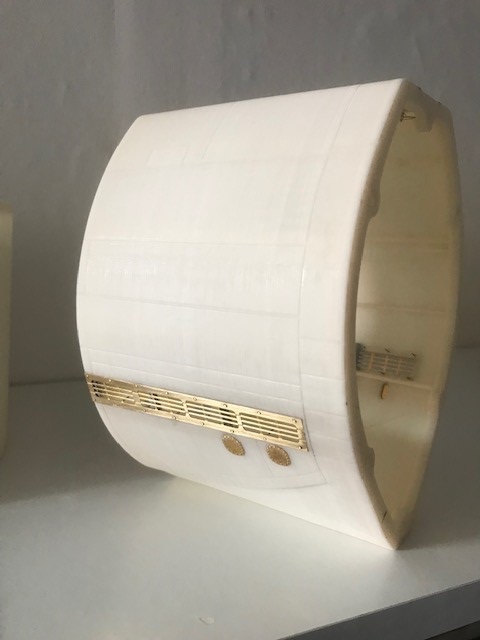

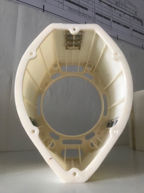

wie gestern angekündigt, geht es heute weiter mit den Ätzteilen an Sektion D.
Diese ließen problemlos anbringen und sehen im Ergebnis wie folgt aus:

Sind die kleinen Stifte zum Anbringen der Ätzteile von rcSubs so vorgesehen oder ist das ein Zusatz von dir?
Ja Ingo, das ist ein Zusatz von mir.
Auf Deck sollen sie die Scharnierbefestigungen imitieren,
und an der Außenhaut fungieren sie als Gitterbefestigungen.
Ohne diese Nägelchen wären die Löcher offen geblieben,
das hat für mich keinen Sinn ergeben und besser sieht es so auch aus.

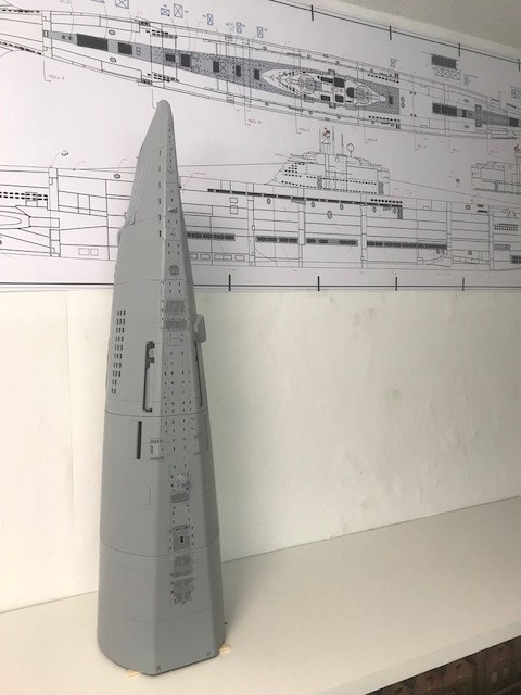

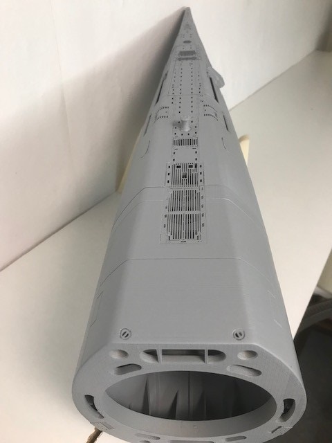

Zuerst wurde Sektion D innen und außen wieder grundiert, und an den relevanten Bereichen
von innen mit den Druckkörperwandimitationen versehen.
Dann erfolgte die Verschraubung zwischen den Sektionen A/B/C und Sektion D.
Auch hier wieder alles sehr passgenau, wie die nächsten Bilder zeigen.
Das Deck von oben und das jetzt komplette 1. Drittel misst nunmehr 52 cm
und hinterlässt diesen Eindruck.
Zwischenzeitlich druckt der Drucker die Sektion E, mit der es dann demnächst
hier weitergeht.

Mit jeder neuen Sektion die du anschraubst bin ich mehr von der Passgenauigkeit begeistert :love:
Bleibt es eigentlich bei der Farbe oder wird ganz am Ende, wenn alle Sektionen zusammen sind nochmal lackiert?
178
Montag, 16. August 2021, 14:19
Hallo Ingo,
eigentlich ist das ja nur die Grundierung.
Aber je länger ich drüber nachdenke, könnte der Anstrich auch aus folgenden Gründen als Endanstrich stehen bleiben:
-es handelt sich hier um eine sehr gut haftende und füllende Grundierung,
die bereits deckend in 3 dünnen Schichten gespritzt wurde
-das Fabrikat und der Farbton sind identisch mit der Beschichtung an meinem U-96
-auf einen zweifarbigen Anstrich wurde so kurz vor Kriegsende bei „meinem“ Schiff aus Zeit-und Kostengründen verzichtet.
Ich denke mal, dass ich etwa 6-7 Spraydosen brauchen werde.
Nur wenn der Farbton über alle Sektionen / Dosen nicht gleich bleiben sollte, oder ich mir Kleckser und Läufer leiste,
werde ich ganz zum Schluss noch einmal über den gesamten Rumpf rüber nebeln und fertig.
Mir gefällt es in der jetzigen Qualität nämlich schon ganz gut.
