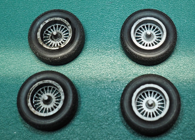

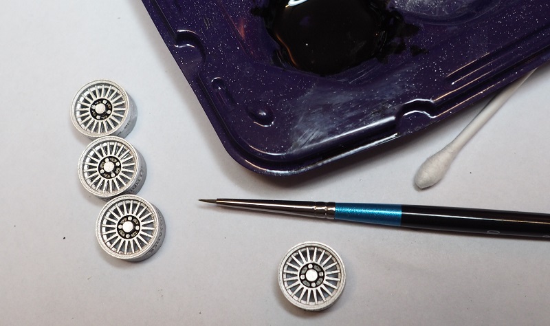

heute habe ich mich weiter mit den Felgen beschäftigt. Nach einer Schicht Alclad II Chrom habe ich die Innenkränze schwarz gemalt. Junge, Junge, dafür braucht es schon eine ruhige Hand und einen sehr kleinen Pinsel. :cracy:
Nach fünf Durchgängen mit stark verdünnten Schwarz waren die Inlets soweit gut und die Schrauben und Nabenkappen blieben größtenteils unversehrt. Nachdem die Farbe getrocknet war, konnte ich mit dem Verschmutzen beginnen.
Naturgemäß sind die vorderen Felgen, bedingt durch die Scheibenbremse und die höhere Bremslast, immer deutlich stärker verschmutzt als die Felgen an der Hinterachse. Das habe ich versucht nachzubilden ohne dabei über das Ziel hinauszuschießen. Im Bild links liegen die vorderen Felgen.
Durch die Trommelbremse an der Hinterachse fällt dort kaum Bremsstaub an und die Felgen sind fast gar nicht verschmutzt. Das gilt natürlich auch für die Innenseiten. :D
Zum Schluss kamen noch die Decals für die Nabendeckel drauf, die erscheinen mir allerdings zu klein. Mal schauen, wenn ich mal was Größeres finde dann gehe ich da nochmal dran.
Soweit erst mal mein Stand der Dinge.
Grüße Hilmar
p.s. beim Betrachten der Bilder fällt mir auf, man hätte die Innenseiten der Felgen noch ein wenig abdrehen können. So wirkt es viel zu klobig. :roll: Naja, beim nächsten 02 werde ich das mal machen.

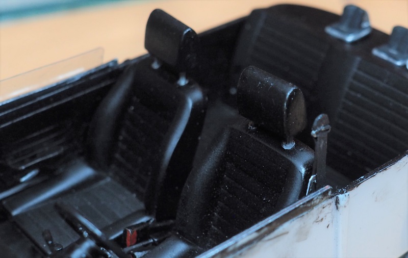

... die Boxen sind fertig eingebaut ....
Hilmar
p.s. den Fettfleck auf der Rückbank (Bild 2) habe noch noch entfernt.....

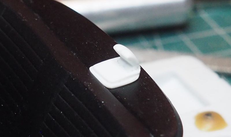

Jedes Mal wenn ich meine "offene Punkte" Liste durchgehe fallen mir neue Sachen auf. Gestern war ich noch sicher mit dem Innenraum fertig zu sein und dann fiel mir auf, dass ja noch keine Sicherheitsgurte verbaut sind. Also habe ich heute mal den ersten Gurt gebaut und installiert.
Der Gurt besteht aus dem "gescholtenen" Chromklebeband, Seidenpapier und einer Heftklammer. Nach dem Zusammenbau des Fahrgestells mit der Karosserie kann der Gurt mit einem Klebetröpfchen sauber an der B-Säule fixiert werden.
So, einer ist erledigt, Nr.2 folgt und dann hoffe ich kann endlich der "Deckel" drauf.

164
Sonntag, 15. Januar 2023, 09:28
Auch der Gurt sieht sehr brauchbar aus :ok: . Der Haken ist aus Papier nehme ich an, da wäre Chrom bestimmt besser gewesen. Aber gut, der ist ja eh fast komplett durch den Sitz versteckt :)
165
Sonntag, 15. Januar 2023, 18:26
nee, ist kein Papier. Der Haken ist aus doppelter Chromfolie. Das kommt auf dem Bild wohl nicht rüber.
Aber wie du schon sagst, man sieht eh kaum etwas vom Haken. Der hängt zwischen Sitz und B-Säule, wie es sich gehört.

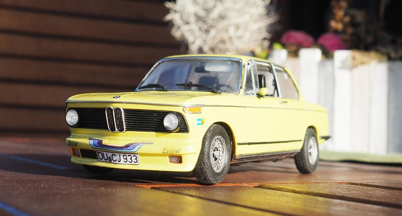

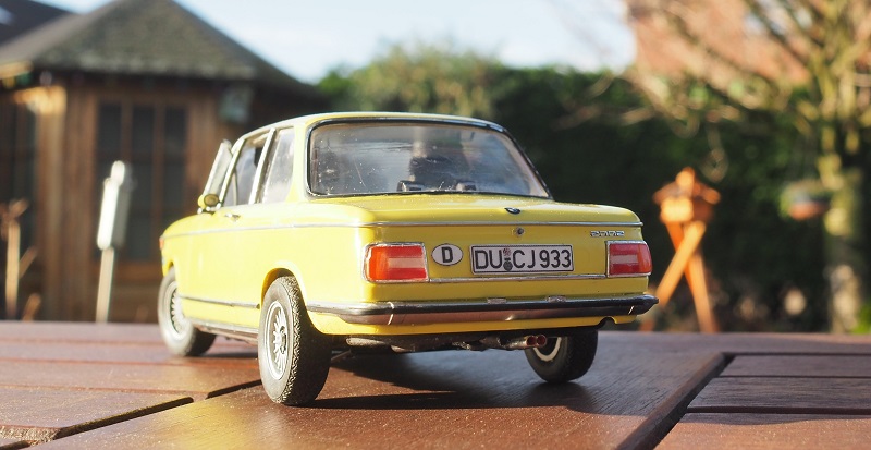

vielen Dank für euer Feedback. Heute gibt es die versprochenen und hoffentlich besseren Fotos bei Tageslicht.
Ich habe noch die Radlaufkanten und Spritzbereiche ganz milde verschmutzt und ein wenig Weathering am Spoiler aufgebracht.

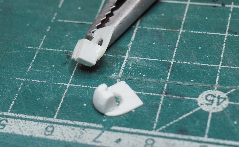

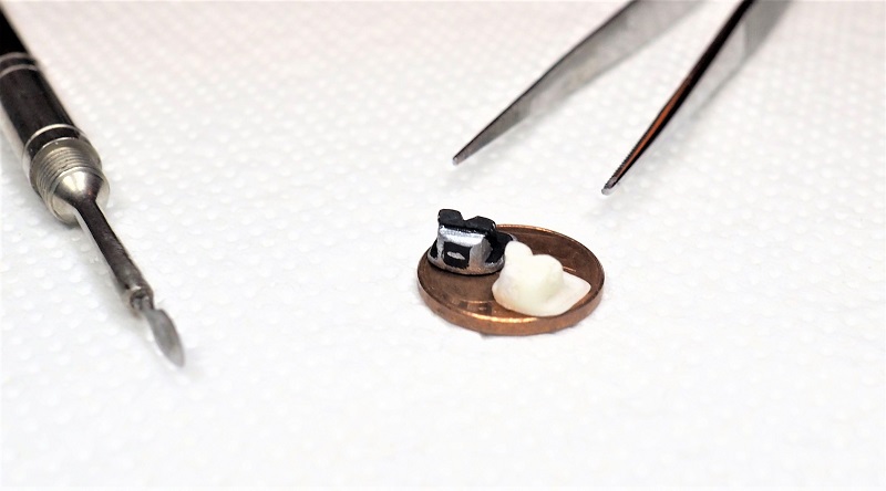

Aber seht selber ......
177
Dienstag, 17. Januar 2023, 13:04
Jetzt brauche ich noch ein kleine Diorama und eine Klarsichthaube, dann kann der Kleine ins Regal.

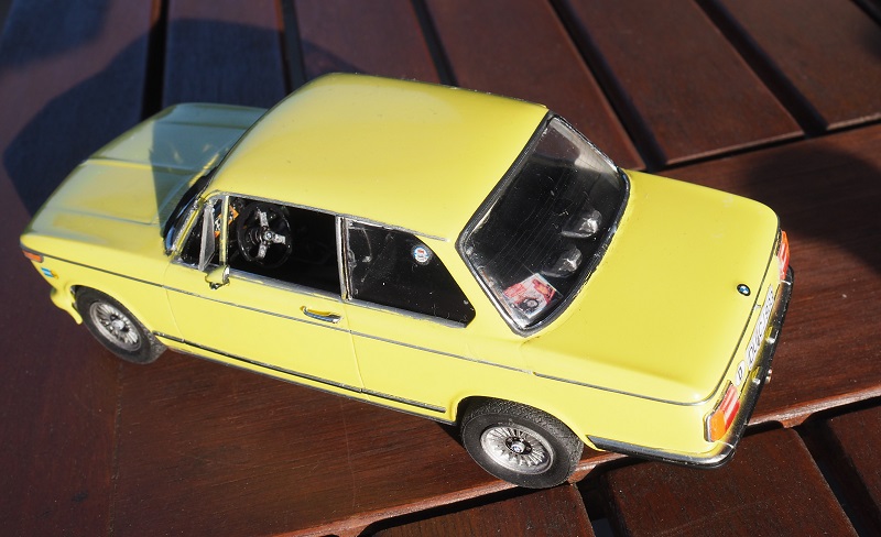

Michis Modellbauseite

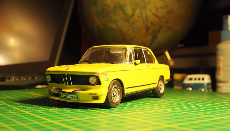

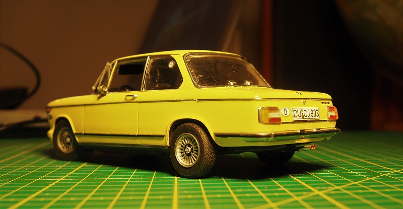

Mittwoch, 18. Januar 2023, 12:41
Guten Morgen,
ja, das wäre sicherlich ein schönes Bild die beiden zusammen zu stellen. Aber da trennen uns wohl ein paar hundert Kilometer um das Realität werden zu lassen. Da muss ich dann halt noch einen 02 bauen. :D
