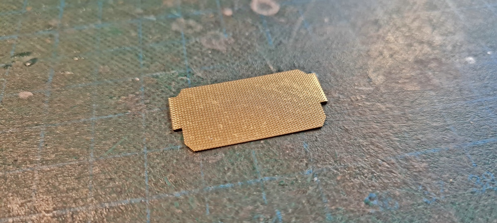

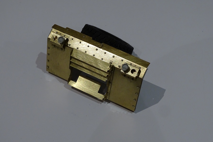

Zuerst brauchte es noch 6 von den kleinen Dreiecken, ihr wisst ja biegen und einsetzen war somit angesagt.

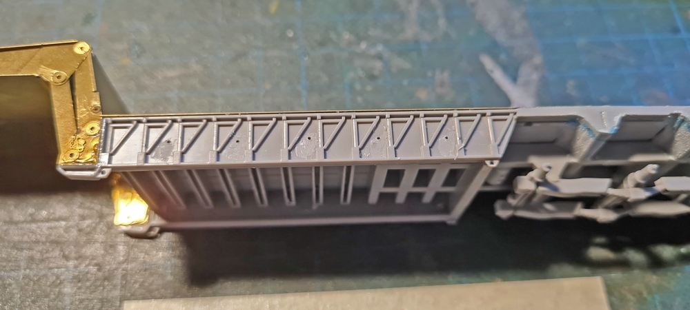

Dann ging es weiter mit großen Messingteilen, das hintere Deck wird fast komplett davon bedeckt, zuerst sind es nur drei Teile die hinten drauf kommen. Hier noch beim Probeliegen.
Und dann auch schon verklebt, das geht genauso wie bei den anderen Teilen, mit Gewichten und Geduld, aber dann ist es auch verklebt.
Nun ein weiteres großes Teil, es sitzt vorne zwischen den beiden Hubteilen und verschließt dort die Öffnung. Zuerst aber müssen hier die Kanten gebogen werden.
Danach kann es auch schon eingeklebt werden.

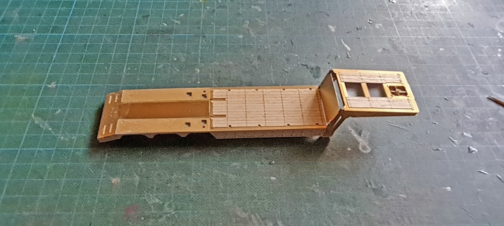

Nun geht es noch um das hintere Teil, welches die Schräge abdeckt, auch hier muss eine schmale Kante gebogen werden, bevor es angebaut wird.

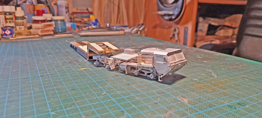

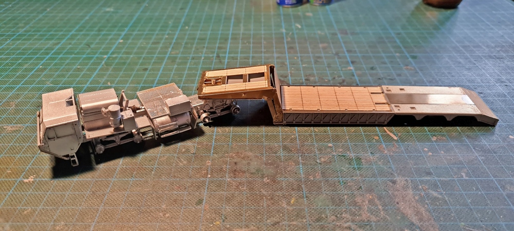

Nun mal der Trailer, in seiner ganzen Pracht, aber noch ohne Holzdeck.

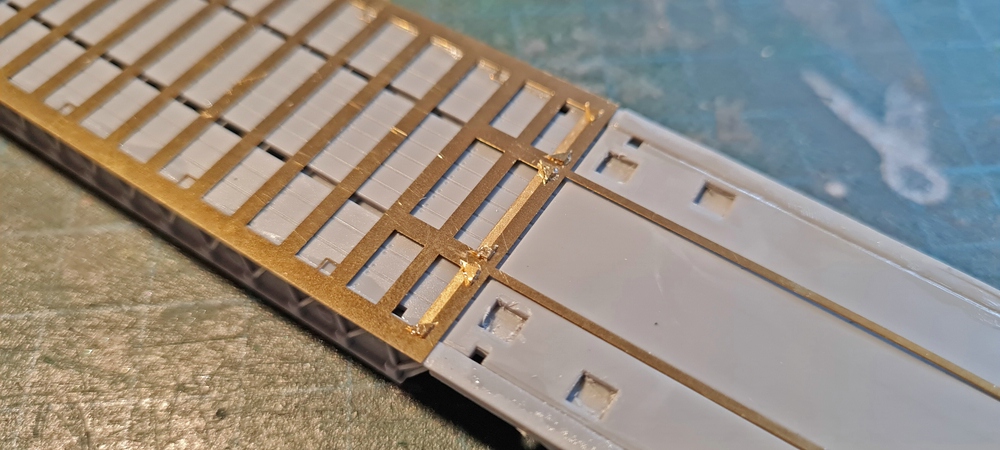

Das wurde nun geändert und das Holzdeck wurde eingepasst, auch hier ging es relativ problemlos und auch die Klebekraft ist sehr gut.
Zum letzten mal eine Stellprobe ohne Räder... na ja zumindest zum Vorletzten mal. :lol:

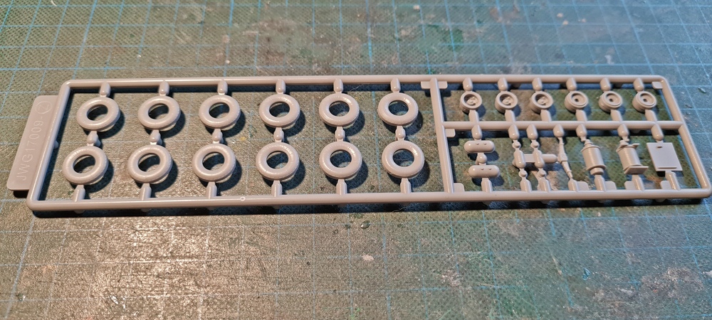

Damit sich das nun bald ändert habe ich mit den Räder angefangen, diese bestehen hier aus drei Teilen. Je zwei Reifenhälften und die Felgen, was das lackieren einfacher machen sollte, allerdings bin ich von den Reifen schon etwas enttäuscht.
Sie haben so gar keine Struktur auf den Laufflächen, aber gut damit muss ich leben, denn im Zubehörsektor gibt es da auch nichts, für den Trailer und auch bei den Anbietern die Räder für die Zugmaschine haben, ist nichts zu finden.
Die Räder/Reifen sind an zwei gleichen Spritzlingen zu finden.
Als erstes habe ich die Reifen Pärchenweise abgetrennt.
Und dann die Reifen zusammen geklebt, was auch wegen der Größe, gar nicht mal so einfach ist. :cracy:
Nach gefühlten 200 Stunden waren die zwölf Reifen dann zusammen. :abhau:

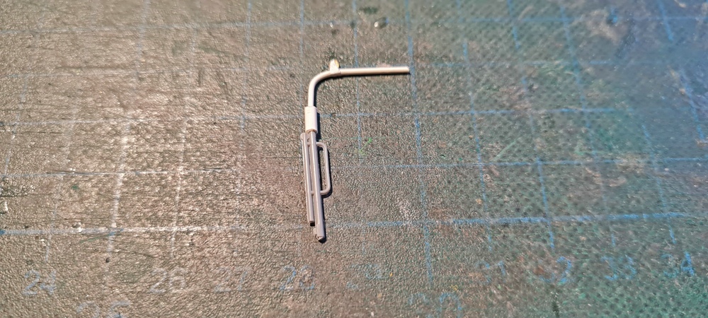

Den Kran für das Ersatzrad habe ich jetzt auch fertig, da warte ich nur auf meine liebste, weil sie mir Nähgarn mitbringt. Wie ich den Haken mache, der an das Ende des Windenseils kommt, weiß ich allerdings noch nicht :whistling:
Hier mal schon fertig am HEMTT montiert:
Die Stoßdämpfer habe ich nicht vergessen, aber ich warte noch auf den passenden Bohrer, meine Bohrer sind entweder minimal zu dünn oder minimal zu dick für die 2mm Profile.

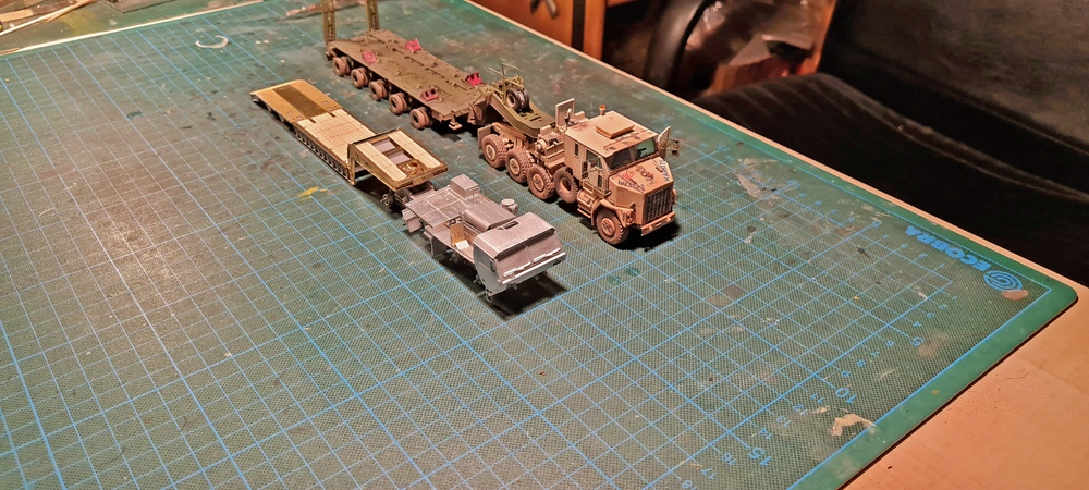

Ich hatte euch ja mal beim Scammel Pioneertranspoter versprochen das ich das Bild, wo die Kabine vom M983 nur Platzhalter war, noch mal wieder hohle. Das Bild hier meinte ich.
Also habe ich meine Jungs mal zusammengerufen und wie das bei Soldatens erst mal so üblich ist, gibt es ein heilloses durcheinander. :lol:
Also ein Pfiff, antreten und Ausrichten.
Gefallen mir alle vier so zusammen und es dürfte einige Anstrengungen bedeuten, das auch im Original hin zubekommen. Sie stehen jetzt auch von der Zeitfolge richtig, also von links nach rechts, zuerst der Scammel Pioneer, 1930iger Jahre, dann der M26 Dragon Wagon, 1940iger Jahre, dann der M983, ca. 1990iger Jahre, den Trailer gab es aber schon lange vor her und zum Schluss der M1070 ab 2000der Jahre, genaueres hätte ich jetzt auch erst noch googeln müssen.
Den Trailer, des M983, hatte ich schon mal 1995 gebaut, scratch in 1:35 und der sah damals schon ganz schön mitgenommen aus, als ich den auf der Autobahn fotografieren konnte, allerdings gab es den M983 so noch nicht.
Nun noch mal heute vs. Heute der eine lang gestreckt und schmal, der andere eher breit und wuchtig. Damit ist dann auch klar wer hier was transportiert.
Das der M1070 mit der Raupe unterfordert sein dürfte ist klar, also mal wechseln, denn vom Gewicht geht das auch auf dem M983, zwar kann ich bei meinem das Deck nicht ausklappen, aber beim Original geht das und wurde auch so gemacht.
Sieht schon mal gar nicht so schlecht aus, nur braucht es jetzt eine andere Beladung für den 1070 und nein ich denke da überhaupt nicht an einen M1 Abrams.

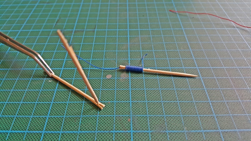

Eine andere Idee zu den Schläuchen, sieht bei meinen Trucks (1:25) so aus. Ich habe einen Zahnstocher geköpft und längs eine Rille rein geschnitten. Mit einem weiteren Zahnstocher das offen halten und das Kabel einlegen.
Dann kann man das problemlos schön gleichmäßig auf wickeln und über Nacht liegen lassen.
Dann kann man die Schläuche anbringen und wenn das am Fahrzeug fest ist, kann man sie noch etwas in die richtige Richtung ziehen, ob dir das jetzt noch hilft, weiß ich nicht, aber so mache ich das halt bei meinen großen Lastern.

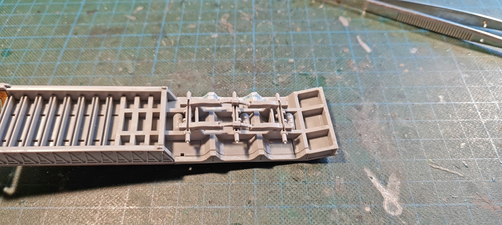

Dann die anderen Achsen noch dazu.
Die erste und die dritte Achse werden nun mit zwei Blattfedern verbunden, aufpassen auf die Ausrichtung, da kam dann später noch die zweite Achse dran, die da praktisch in der Luft hängt. Nun noch die drei Druckluftkessel anbringen und das Fahrgestell konnte eingebaut werden, klingt nicht nur kniffelig, denn das war es auch.
Nun also das Fahrgestell an vier Punkten ankleben.
Aus diesem Blickwinkel sieht man dann auch die Druckluftkessel und es wird klar, das man die später nur schwer rein bekommen würde.

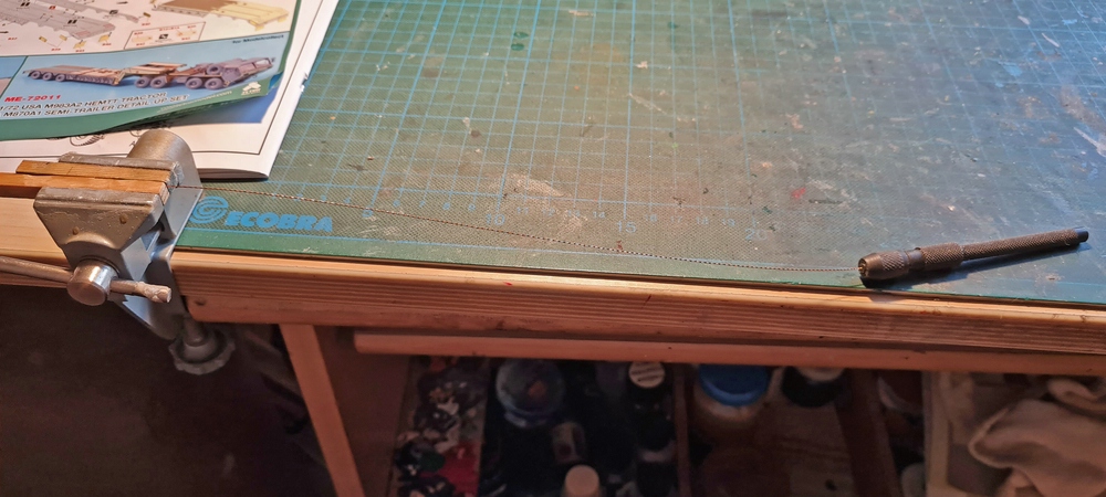

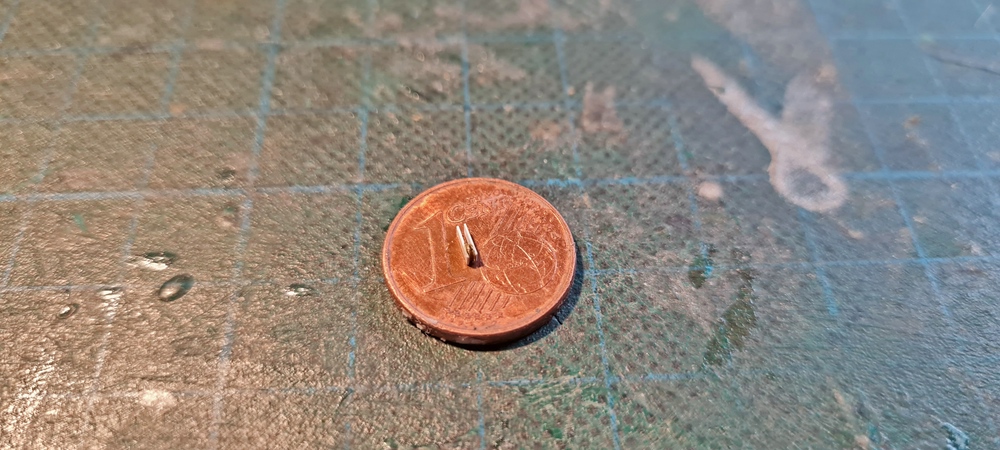

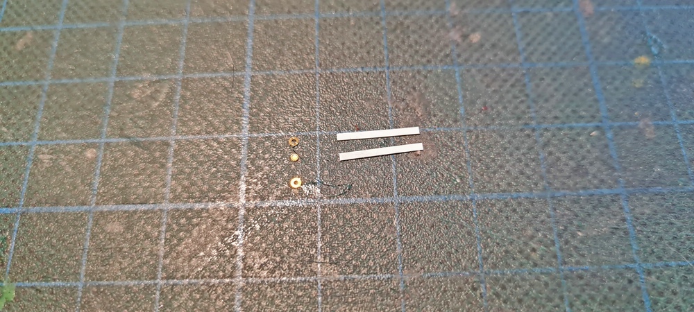

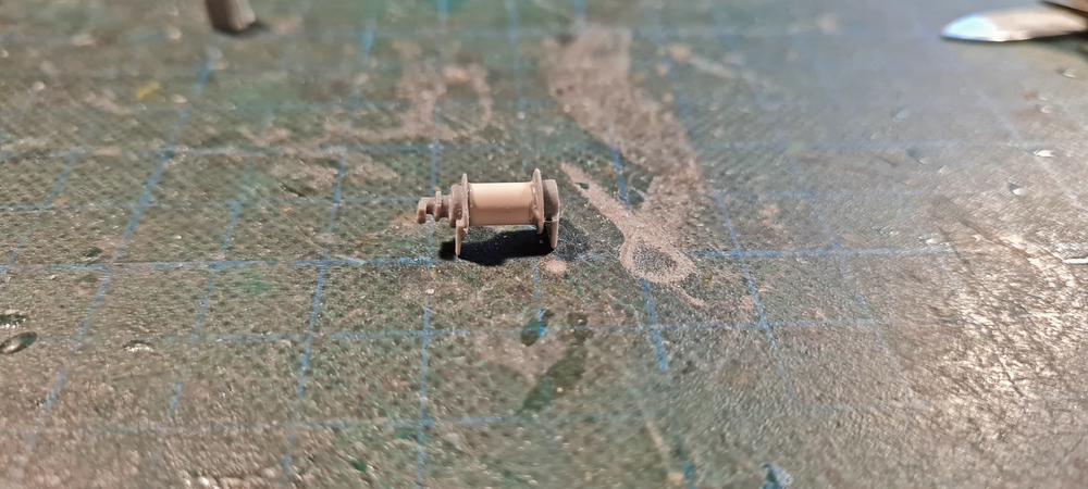

Nun aber wieder weiter, es ging nun um die Seilwinde, die ich mit einem selbstgedrehtem Seil aufwerten wollte, nur so wie sie ist geht das noch nicht.
Also erst mal die Winde zusammen bauen, das sind diese Teile hier
Die sogar doppelt vorhanden sind, weil da die Räder vom Trailer mit dran waren.
Nun hier also zusammen gebaut.
Man kann nun leicht sehen, das die Seildarstellung schon sehr zu wünschen übrig lässt und das es da auch keinen Platz mehr für ein extra Seil gibt.
Also habe ich mit meiner kleinen Säge, die Winde zersägt, aber so das ich die Seitenteile noch verwenden kann, also nur die Trommel heraus gesägt, die dann durch ein 4mm Rohr ersetzt wird.
Die neue Trommel, mit einer Länge von 6mm wurde noch an den Enden etwas abgeschliffen und dann erst mal an einer Seite festgeklebt.
Danach dann die andere Seite und ich hatte eine Seilwinde mit schmälerer Trommel, auf die nun auch ein Seil passt, zumindest mit einer Lage.
Dann habe ich mir Gedanken um den Kran, für das Ersatzrad gemacht, hier gibt es nur die Stange dafür, der Kran fehlt komplett.
Also erst mal einen 1mm Stab gebogen, das muss man vorsichtig und mehrmals machen, sonst bricht das.
Nun wurde auf die vorhandene Stange ein 2mm Rohr geklebt, diese wird noch gekürzt und dient dann zur Aufnahme des eigentlichen Krans.
Also werde ich heute mal auf die Suche nach kleinen Rollen gehen, so ich dafür überhaupt welche habe und wenn nicht werden sie selber geschnitzt. Das war es dann auch schon wieder von mir,

Weiter geht's mit dem Rammschutz.
Es folgten nun die beiden Lamellenträger und die Lamellen, welche vor dem Lufteinlass sitzen.
Zu Beginn mussten die Träger gebogen werden, gesehen, getan:
Jetzt folgten die Lamellen, da hat man bei der vierten die Wahl, entweder noch so eine wie die oberen (23), oder eine höhere (24).
(In der Anleitung sind die oberen Lamellen mit 25 nummeriert, das sind aber eigentlich ganz andere Bauteile)
Nachdem die Träger verklebt wurden, habe ich alle Lamellen mal zur Probe eingesetzt, auch um mal zu schauen wie es sich unterscheidet wenn man an vierter Stelle nun die schmale oder die hohe Lamelle einsetzt. Die Träger müssen nämlich so weit auseinander stehen, das man die Lamellen erst in den einen Träger, dann in den anderen schieben kann. Damit die Lamellen dann nicht herausfallen, sind sie mit Schrauben gesichert auf einer Seite.
Hier kann man ganz gut sehen wie das funktioniert, auf der rechten Seite der Lamellen die 'Schniepel' sind länger, die Seite wird zuerst eingeschoben, dann die linke.
Warum es diese Option mit den beiden verschiedenen Lamellen gibt, keine Ahnung. Ich habe sie beide erst einmal nicht eingesetzt und entscheide dann wenn alles andere fertig ist, welche ich einsetze. Die hohe Lamelle ist auf Bildmaterial jedenfalls fast immer eingesetzt, ein Bild mit der vierten schmalen habe ich noch nicht gesehen, bis auf dass Bild des Zubehörsets, da ist ein HEMTT mit dieser vierten schmalen Lamelle.
Jetzt folgten die Bügel für die Scheinwerfer und Blinker, da man da von der Seite aber gut reinschauen kann, wurden im Rammschutz (erstmal) 2 Löcher gebohrt für die Verkabelung.
Und jetzt kam die nervenaufreibende Arbeit, alle Löcher aufbohren um da meine beliebten Schrauben einzusetzen. Was sich aber als Nervenkrieg entpuppen sollte, da die dargestellten Schrauben erhaben sind, war es schwierig überhaupt erstmal die Stelle anzubohren die man wollte. Also die vorhandenen Schrauben waren nicht wirklich erhaben, ehr war ein Kreis rein gelasert, um eben Schrauben darstellen zu können, da die dann aber nur als Punkte zu sehen wären, mussten da richtige Schrauben rein. 2 Bohrer hat es mir dabei zerbrochen ;(
Nach 6 Stunden bohren und Schrauben einsetzen kam dann das hier heraus:
Als ich dieses Bild machte, fiel mir ein, da fehlt ja noch was 8|
Also in der Grabbelkiste geschaut und das Scheinwerferset A von Bronco Models raus geholt. Das MLC Schild wurde auch wieder angebracht, nur diesmal das aus Metall:
Die Scheinwerfer des Bausatzes kann ich jetzt noch nicht einsetzen, da diese komplett klar gegossen sind, würde sich nicht so optimal beim Lackieren machen.
Als nächstes muss ich das Dach und den Rahmen der gepanzerten Windschutzscheibe machen. Wäre ansich nicht problematisch, wenn die Lichtleiste in der Bausatzkabine nicht schon angegossen und das Dach separat gewesen wären. Mal schauen wie ich das löse :idee:
Sascha :P

Sechs Stunden die sich absolut gelohnt haben :ok: Und die zwei Bohrer ... waren wohl nicht hart genug :lol:

In dem Fall, 'ist die Wand zu stark, ist der Bohrer zu schwach' :lol:

Einfach vorher ankörnen Sascha, das dürfte die Sache etwas einfacher machen, ansonsten macht sich diese Panzerung schon richtig gut und das Aufbohren lohnt sich alle mal. :ok:
Bei mir ging es gestern erst mal mit der Winde weiter, ich brauche ja ein Seil dazu. Aber wie lang war auch bei mir die Frage. Ich habe einfach zweimal die Trailerlänge, plus der Entfernung bis zur Winde genommen und das dann verdoppelt.
Nun die Lasche einspannen und die andere Seite in den Schraubstock.
Dann mit dem drehen anfangen, aber immer ganz locker, sonst reißt das, also nicht auf Spannung halten.
Und irgendwann hat man dann das was man wollte, ein schöne gerades Stück Seil.
Jetzt wird ein 0,5mm Loch in die Trommel gebohrt und das Seil eingeklebt.
Wenn das fest ist kann man mit den Wicklungen anfangen, auf halber Strecke habe ich erst mal gestoppt und die Wicklungen gesichert, sonst dröselt sich da wieder zu viel auf.
Und dann ist man auch schon fertig.
Hier wird die Winde dann mal hin kommen.
Nun weiter mit dem Kran, hier brauch ich ja auch noch so etwas wie eine Winde, oder auch Umlenkrolle.
Ich habe mir dann zwei übrig gebliebene runde Katzenaugen, vom Set abgelöst, dazu 1mm von einem 1mm Rundstab und noch zwei Seitenteile, aus 0,3mm Sheet zurechtgeschnitten. Das wurde nun zusammen geklebt.
Nachdem das fest war wurde es an den Kranausleger geklebt, aber von oben, denn an der Kranstange ist auch eine Rolle und wenn man der Einbauanleitung folgt ist diese hinten an der Stange angebracht und so läuft das Seil dann oben drüber.
Dann den Ausleger zur Probe in die vorher noch gekürzte Stange gesteckt und passt.
Nun mal einen Cent dazugelegt damit man auch mal sehen kann in welchem Größenverhältnis, sich das abspielt.
Schon viel Aufwand für einen kleinen Kran, der nie zum Einsatz kommt und auch kein Seil hat. Ob ich vorne noch eine Umlenkrolle anbringe? Weiß ich noch nicht, die kann ja auch mit dem Seil in einem Staukasten liegen. :grins:

Nun wieder weiter, ein kleines Stück wenigstens und zwar mit dem Kran. Also erst mal nach Material suchen, auch hier helfen mir die Reste vom Zubehörset.
Drei runde Scheiben gefunden, die mittlere ist etwas kleiner im Durchmesser, gemessen habe ich aber nichts, hier war nur mein Augenmaß Ausschlag gebend.
Dazu noch zwei Streifen aus 0,3mm Sheet, als Halterung.
Dann habe ich die Teile zusammen geklebt, von unten nach oben erst eine Scheibe mit Loch auf die Halterung geklebt, darauf dann die kleinere für die Mitte, nun die andere Scheibe mit Loch.
Das musste nun erst mal trocknen, In der Zeit habe ich die Stange hinten am Kranrohr entfernt.
dann wurde der andere Sheetstreifen auf das Rollenpaket geklebt und später noch eingekürzt und so sieht die Umlenkrolle nun von oben aus.
Das konnte nun an den Kranausleger vorne, angeklebt werden.
