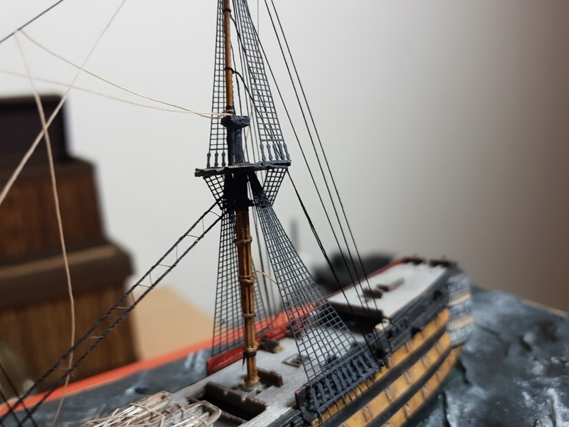

Hallo Freunde
kurzes Update...die Wanten sind montiert und auch ein paar Pardunen gespannt. Das geht so halbwegs...2xhatte ich schon einen Mastbruch, jetzt pass ich besser auf.
Das Segeltuch ist auch gesponnen worden.
Robert

Und super dass du wieder dabei bist. In meinem BB hast du fast nichts versäumt, umso interessantere andere BB sind gerade im Forum (das Frühlings und Sommertief scheint überwunden zu sein).
Ah,die Pardunen sind nur mit dem Syntetischen Garn (siehe das leider unscharfe Bild) ca. 0,1mm DM dick und ganz minimal elastisch...einfach ein Punkt Superklebergel und die Schnur mit leichter Spannung draufgelegt...30 Sek warten und hat gepasst....da war ich selbst sehr positiv überrascht. Den Tipp dazu habe ich von Gunnet.

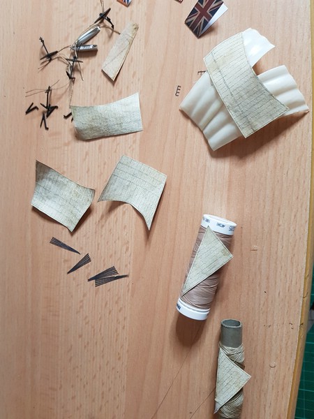

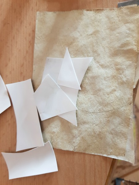

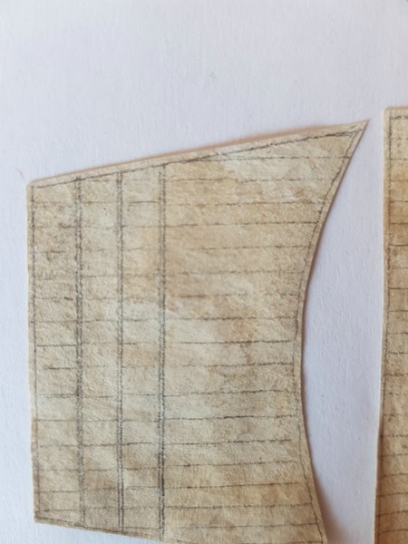

Hallo Leute
Hab mit den Echtsegeln begonnen. Japanpapier bemalt und mit Holzleim doppelt zusammengeklebt (ob das gut war??). Sind jetzt hart wie Bretter, aber mit Wasser oder Kaffee hoffe ich dass ich sie biegen und nachfärben kann wie ich möchte.
Bei den Segelbahnen muss ich noch probieren...die Bemalung (0,3mm HB Druckbleistift) ist OK aber noch nicht gut genug. Die Reffbänder werde ich wieder wegmachen.
Robert

161
Sonntag, 18. Dezember 2022, 12:05
Hallo Freunde
Erstmal Danke für die Tipps…die Segel bekomme ich jetzt in ein für mich richtiges Aussehen. Die
Form folgt danach (hoffentlich…ich werde versuchen die nassen Segel dann um eine Haarbürste oder Feile mit rauer Oberfläche zu biegen).
Ich habe die Refflinien jetzt verkleinert und ebenso den Segelrand. Siehe das Segel Rechts Oben!
So passt es besser.
Die alten Segel (Links am Foto und Unten) haben wie von einer Galeone gewirkt und auch nicht zum Maßstab
gepasst…die VIC ist halt 100m und nicht 40m lang.
Und dann eine Seite mal fertiggezeichnet.

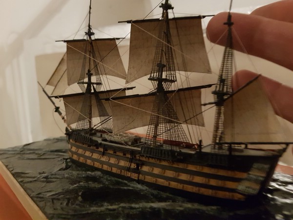

165
Sonntag, 22. Januar 2023, 16:51
Hallo Freunde
Komme vor lauter begeisterten Lesen und Gucken im Forum fast gar nicht mehr selber bei meiner VIC weiter. Habe aber momentan auch viel anderes zu tun, darum bin ich froh einen kleinen Fortschritt ziegen zu können.Das Meer ist FERTIG!...nur das Seidenmatt fehlt noch...ich lasse es vorher zur Sicherheit 2-3 Tage noch nachtrocknen.
Und die Seeleute müssen auch nicht mehr durch das Soldatenloch auf den Mars steigen.
Über das Meer möchte ich auch nicht mehr nachdenken...die Gestaltung in 3D ist seeeeeeeeeeeeeehr komplex. Die Maler hatten es da viel einfacher, weil es nur aus genau einem Winkel passen musste. Der Lichteinfall verkompliziert das Ganze dann nochmal um mehrere Potenzen...dazu habe ich ein Vergleichsfoto geschossen. Habe nur die Lampe um 90 Grad verdreht.
Und ein paar Rundums Meer Bilder noch dazu.
Robert

Hallo Leute
Jetzt aber auch ein MINIMINI Update.DerÜbergang Wasser auf Schiff ist noch zu gestalten und weil ich es hier im Forum gesehen habe einmal kurz mit Watte probiert. Meine Frau musste
dafür herhalten. Ich habe im ganzen Haus Watte gesucht bis ich auf den Nasenbohrer gestoßen bin...herzlich wenig dachte ich zuerst, jedoch in
1/450 würde es für 10 Schiffe reichen.
Mir gefällt die Watte nicht, irgendwie passt da die Auflösung nicht zum Maßstab.
Daher habe ichs mit Superkleber versucht...etwas Wasserglanz am untersten Teil des Rumpfes versucht darzustellen. So wirds jetzt (a bissi
nachbessern tue ich noch)
Robert
Und 1 Cent Foto habe ich auch eines dazu gemacht...das vergess ich immer

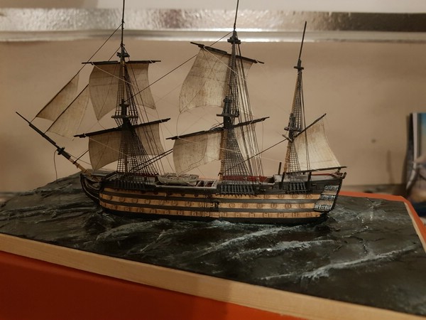

170
Samstag, 28. Januar 2023, 13:15
Hallo Freunde

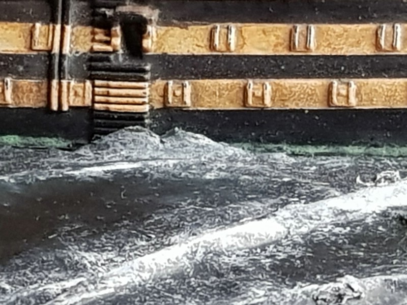

Das Meer war fertig bis auf den Seidenmatten Lack. Dies habe ich gestern nachgeholt und dick mit dem Lack angepinselt...meine Angst war das ich die Struktur darunter zerstöre, darum nur vorsichtig aufgepampt.
Nach dem Trocknen (12h) glänzt "seidenmatt" doch recht stark. Das wird in den nächsten Tagen vielleicht etwas besser (der Lack ist noch nicht ganz durchgehärtet).
Mit dem Ergebnis bin ich sehr zufrieden...nur scheint sich die Stimmung des DIOS von einer düsteren stürmischen Wetterlage in einen sonnigen Schönwetternachmittag gewandelt zu haben. Das wollte ich eigentlich nicht.
Hier meine Bilder dazu... mit unterschiedlichen Lichteinfall und auch ein Bild meiner Restteile mit der Segelbiegevorrichtung.
Robert

Dieses Wassermachen ist ein permanenter Lernprozess. Rückschläge sind ebenso wie (angenehme oder unangenehme) Überraschungen Teil dieses Prozesses.
Also Kopf hoch!
172
Samstag, 28. Januar 2023, 21:27
Hallo Schmidt
Der Kopf ist noch hoch oben!
Ich liebe besonders die unerwarteten Überraschungen...das ist wie das Salz in der Suppe!
Insgesamt war das alles sehr lehrreich für mich. Es gefällt mir jetzt immer besser, aber vielleicht werde ich das Ganze noch mal nachmatten.
Robert

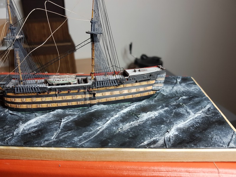

174
Dienstag, 14. Februar 2023, 18:38
Hallo Freunde
Alle Segel sind gehisst!
Die Brassen sind fixiert und nur die Schoten müssen noch dichtgeholt werden…ich kann die
Segelstellung noch verändern und werde da auch noch herumprobieren.
Ziel ist die Segel nicht optimal zu schoten, sogesehen den Wind etwas herauslassen und die Segel
ganz stark blähen lassen.
Nachdem mein Seegang und Wind jetzt doch sehr moderat wirken, müsste das am Besten passen.
Jetzt fehlt nur mehr das oberste Stockwerk bei den Segelrahen und kleine Details wie die Anker.
Die restliche Takelage dazu mache ich mit den Gummiseilen….und ausbessern der Farbe vorher nicht
vergessen.

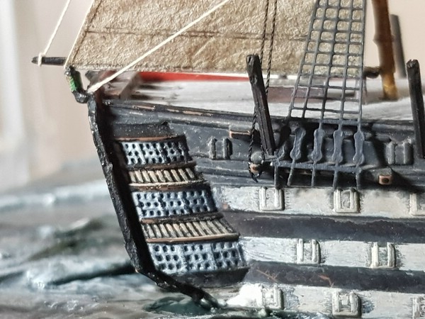

Meinen Minisupergau am Heckspiegel will ich euch auch nicht vorenthalten, ein RIESENSPALT…die
Mieserengeschichte dazu erspare ich euch.
Nachdem der Spalt gleichmäßig ist versuche ich in mit dem gezeigten Seil zu schliesen…mal sehen
Robert

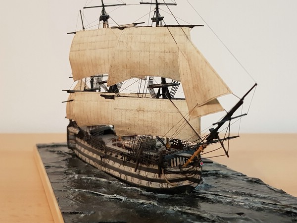

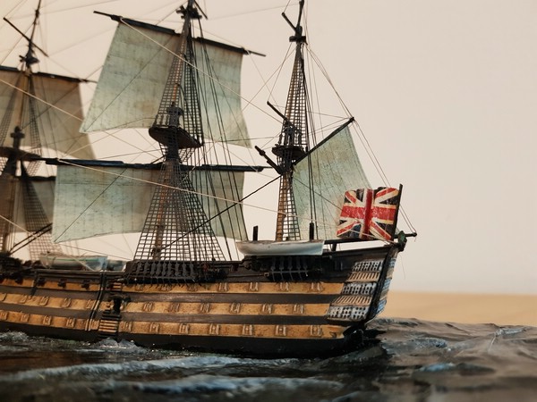

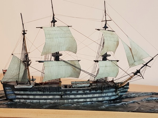

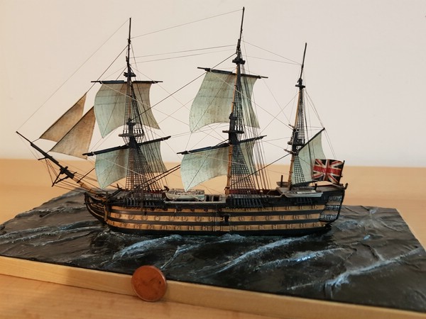

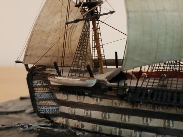

Hallo Freunde
FERTIG!...habe heute den Abschluss gemacht und ein paar erste Bilder dazu...eine kleine Rundumfahrt.
Am Schluss wurde ich immer nervöser und angespannter in der Angst noch etwa zu zerstören...ist aber gut gegangen.
Robert

180
Samstag, 4. März 2023, 21:02
Hallo rosinini,
super! Und wie klein sie ist, siehe Fotos mit 1 Cent oder paar Fingern. :respekt: :respekt:
Isa
1:450, Revell, Victory
