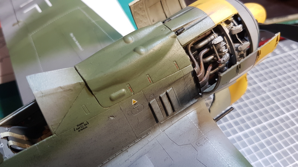

Am Anfang meiner Luftpinsel-Kariere hatte ich Probleme mit Klarlack, weil ich nie gesehen ob und wie viel Lack auf dem Modell ist. Mittlerweile hab ich aber fen Bogen raus. Glaube ich zumindest :nixweis:
152
Freitag, 12. August 2022, 07:05
Moin Ingo,
Das kann man so sagen, ich habe das gleiche Problem mit matten Klarlack, seidenmatt oder glänzend sieht man schon eher.

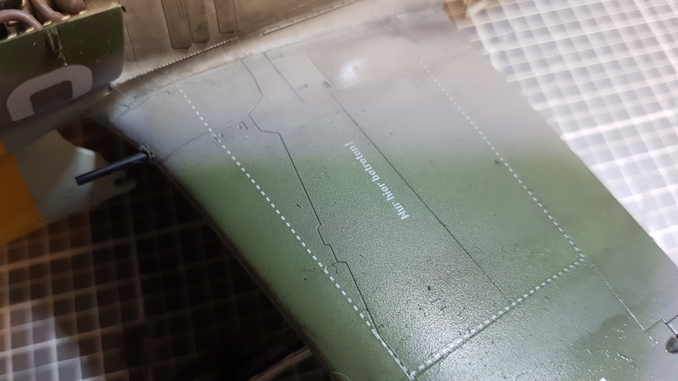

Moin Moin,
verdünn diese sogar um 25 % mit Thinner ...
Bei mir dürfte es sogar noch etwas mehr Verdünner sein, ~30 - 35%.
In der Gun habe ich auch schon die Revell AQUA - Klarlacke verwendet, aber bei weitem nicht das Ergebnis erzielt wie mit Vallejo. Verträglichkeitsprobleme "Vallejo - was anderes" hatte ich auch noch keine, und darum bleiben Vallejo Matt und Gloss meine erste Wahl 8)
Die üblichen Verdächtigen ... Tamuiya weathering master (bis jetzt nur trocken) und Plakafarbe ...
Gesamt Backbord:
Im Bereich vom Einstieg ganz wenig Lack-Abplatzer mit Schaumstoff auf getupft:
Ruß hinter dem Auspuff:

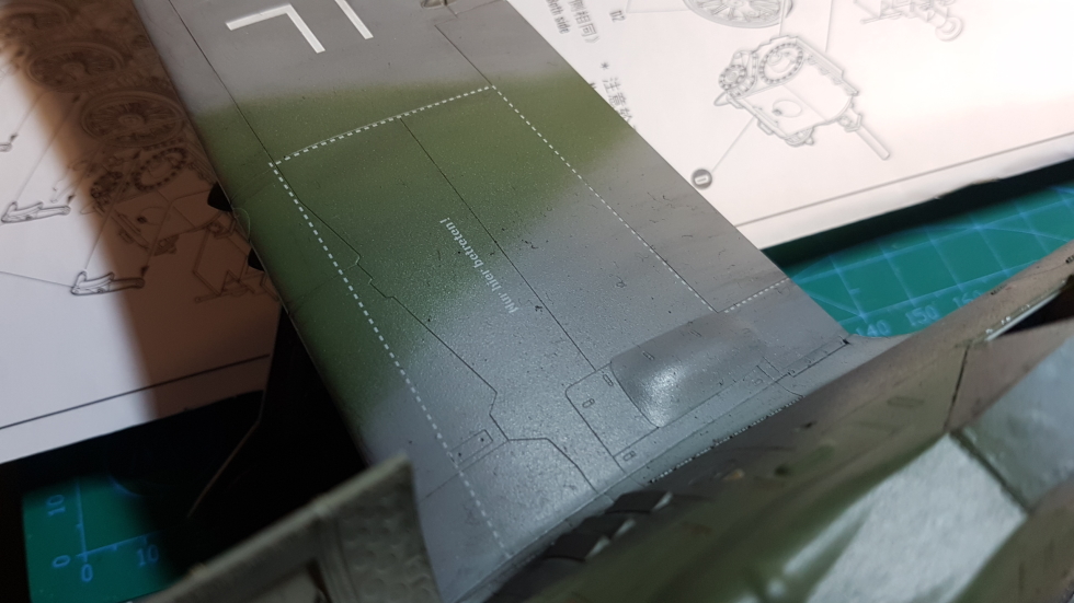

Auf den Tragflächen kam Plakawasser zum Einsatz. An der Vorderkante eine großzügige Spur Plakawasser gezogen, dann mit einem breiten, weichen Flachpinsel (feucht) nach hinten gewischt. So kann man den Grad der Verschmutzung gut steuern. Ist es zu viel, einfach den Pinsel auswaschen und so Farbe (Plakawasser) entfernen.
Die Gravuren kommen auch schön zur Geltung, da sich hier die Plakafarbe sammelt:
Die Steuerbord-Tragfläche - durch das konsequente Wischen von vorn nach achtern entsteht ein einheitliches Bild:

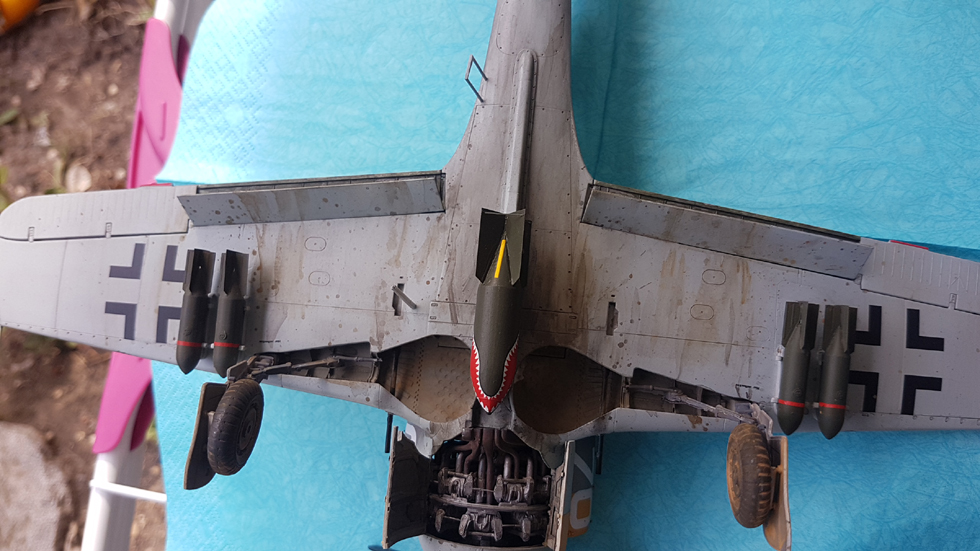

Auf der Unterseite bin ich noch nicht zufrieden:
Das Gesamtbild gefällt mir nicht :nixweis:
Da werde ich als erstes mit einem mittelharten, feuchten bzw. nassen Pinsel immer wieder von vorn nach achtern wischen, bis genügend Dreck entfernt ist, dann, nach der bekannten Methode, nochmals von vorn. Das ist das schöne an Plakawasser, selbst wenn es getrocknet ist kann man immer wieder ran bis man zufrieden ist 8)

Die Unterseite ist nicht verkehrt, bloß fehlen hier mMn noch ein wenig Ölspuren sowie etwas Staub und Dreck vom Fahrwerk.

Ein bisschen habe ich gestern noch gemacht. Erst Plakawasser vor allem auf der Unterseite und dann einfach mal sandfarbene und grüne Pigmente mit Wasser angemischt und hinter die Fahrwerksbeine gespritzt. Hinter dem Motor ein bisschen Öl, auch gespritzt.
Als Nächstes will ich noch die Nieten, Ecken und Kanten ein wenig mit dem Tamiya-Zeug betonen und dann den ganzen Vogel grau einstauben. Viel mehr wird es aber nicht mehr geben, ich will keine Maschine kurz vor dem Ausmustern, sondern halbwegs gepflegt und nur die "normalen" Gebrauchsspuren. Bilder gibt es später ...
162
Sonntag, 14. August 2022, 18:06
Moin Moin,

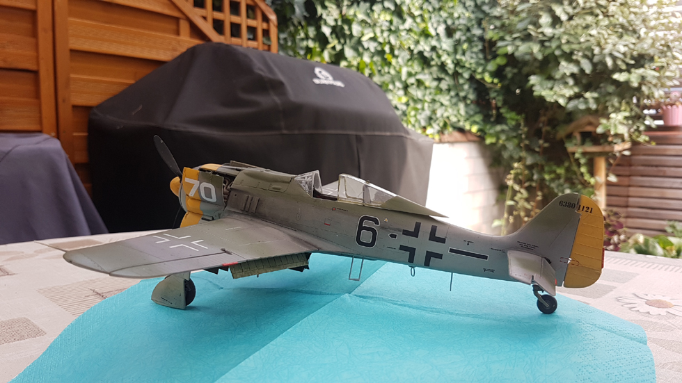

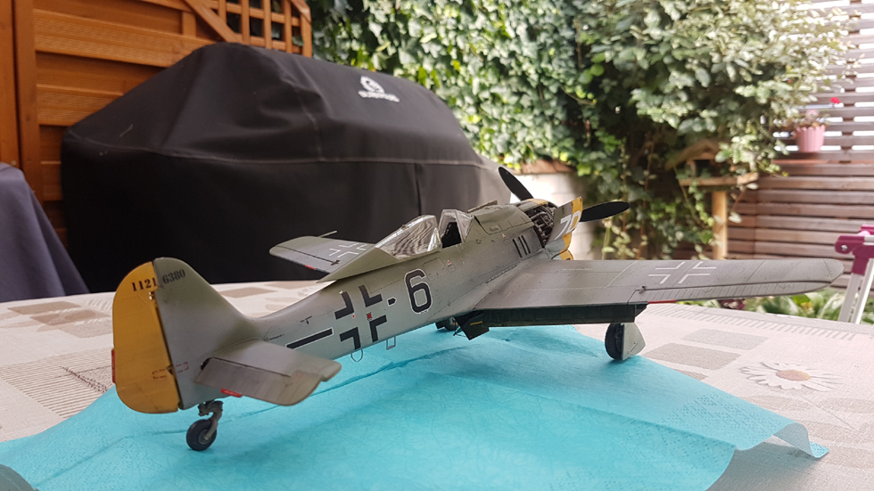

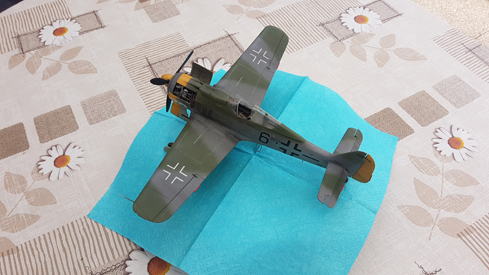

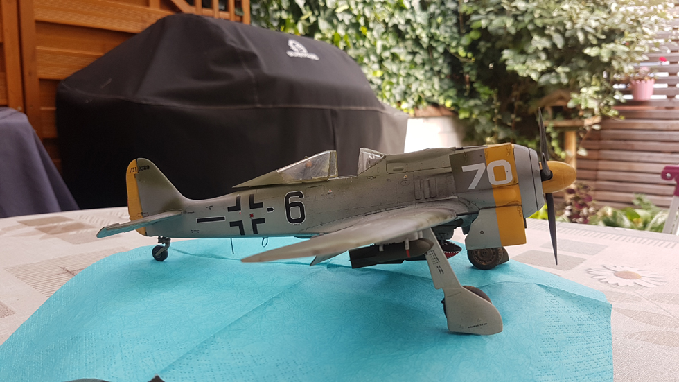

wie schon erwähnt habe ich auf der Unterseite nochmal ein bisschen Hand Dreck angelegt:
Die Räder bekamen auch noch ein paar Pigmente ab:
Und so präsentiert sich jetzt der Vogel von unten:
Im Anschluss habe ich nochmal ein paar Kleinigkeiten betont, ein bisschen mit dunklen Pigmenten, ein bisschen mit hellen. Nichts was einem sofort ins Auge springt, aber doch zum Gesamteindruck beiträgt. Zum Schluss noch ein bisschen Staub über alles und dann nochmal eine Schicht Klarlack. Das soll es dann gewesen sein.

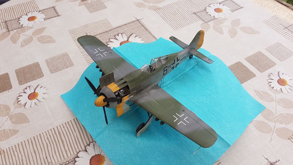

Dann ging es raus auf die Terrasse und im Schatten der Markise habe ich die Bilder gemacht:
That's it :D
Fazit:
Der Bau hat mir richtig viel Spaß gemacht. 3D-Decals von Quinta werde ich ohne zu Zögern wieder kaufen und zu den BigEd-Ätzteilen muss man nichts mehr sagen.
Ich bedanke mich bei allen, die mich beim Bau begleitet haben. Für die Tipps und Tricks, Lob, Kritik und Anregungen und einfach, dass ihr dabei wart. Danke :hand:

Schönes Ergebnis, gefällt mir sehr gut. :ok: Lackierung und Alterung wirken toll, Gesamtbild passt sehr schön.
Besonders gut gefällt mir jetzt am fertigen Modell auch der Berich von Motor bis zu den Abgasfahnen, das kommt richtig gut rüber. :ok:
Kleiner Kritikpunkt ist lediglich die Verschmutzung auf der Unterseite. Es sieht leider danach aus, was es im Modellbau eben ist, nämlich Farbe, es fehlt stellenweise die Nachvollziehbarkeit, wie der Dreck an die entsprechende Stelle gekommen ist. Bei den Stellen mit der Plakafarbe erkennt man die Tropfengröße, bzw. Ränder davon, was eben hier 32 mal zu groß wirkt. Bei den Ölschlieren sind stellenweise an den Entstehungspunkten (Motorverkleidung, Fahrwerkschächte) saubere Stellen bevor dann das Öl kommt.
Zu den Plakafarben kann ich dir nichts sagen, ich arbeite bei sowas fast nur mit Ölfarben. Bei den Ölschlieren würde ich einen Punkt dorthin setzen, wo die Schliere ihren Ursprung hat und diesen dann entweder mit einem weichen Pinsel oder mit dem Luftstrahl der Airbrush in Flugrichtung verteilen.
Hoffe, das war nicht zuviel negatives, manche hier vertragen sowas ja leider nicht. ...aber ich denke, du kannst es schon richtig einschätzen.
Schönen Gruß
PS.: Gönnst du der Maschine auch noch eine kleine Grundplatte mit etwas Wiese oder dergleichen?
...würd einen würdigen Rahmen für das tolle Modell bilden.

Die Unterseite ... ja, 100% glücklich bin ich damit nicht. Je mehr ich gemacht, korrigiert, nochmal gemacht, wieder weg gewischt, neu versucht, ... habe, umso mehr musste ich feststellen wie schwierig es ist ein halbwegs vernünftiges Erscheinungsbild zu bekommen. Respekt vor allen die hier so unglaublich tolle Ergebnisse erzielen. Die Tipps mit den Ölschlieren werde ich mir merken, vielleicht sieht es dann beim nächsten Mal besser aus :nixweis:

Nachtrag zur Alterung: Bei einem WW2- Jagdflugzeug sind Ölspuren nicht immer vom eigenen Ursprung (Post von Daniel) Angschossene Bomber oder Jäger haben Öl verloren, mal fein zerstäubt, mal fontänenartig. Da kommt dann schon was auf den Verfolger zu und legt sich an den "un-nachvollziehbarsten" Stellen an.
Ölfarben sind zur Alterung meiner Meinung nach auch die bestie Wahl was Schlieren, betonen von Vertiefungen usw betrifft... das Verblenden klappt mit keiner anderen Farbe so gut, ganz abgesehen von der langen möglichen Korrekturzeit.
Fazit: Die FW-Unterseite passt schon, wie geschrieben habe Ich viele Dokus über Jagdflugzeuge gesehen und weis heute das bezüglich Abnutzung an Modellen, Schmutz und Alterung fast Alles möglich ist :)
