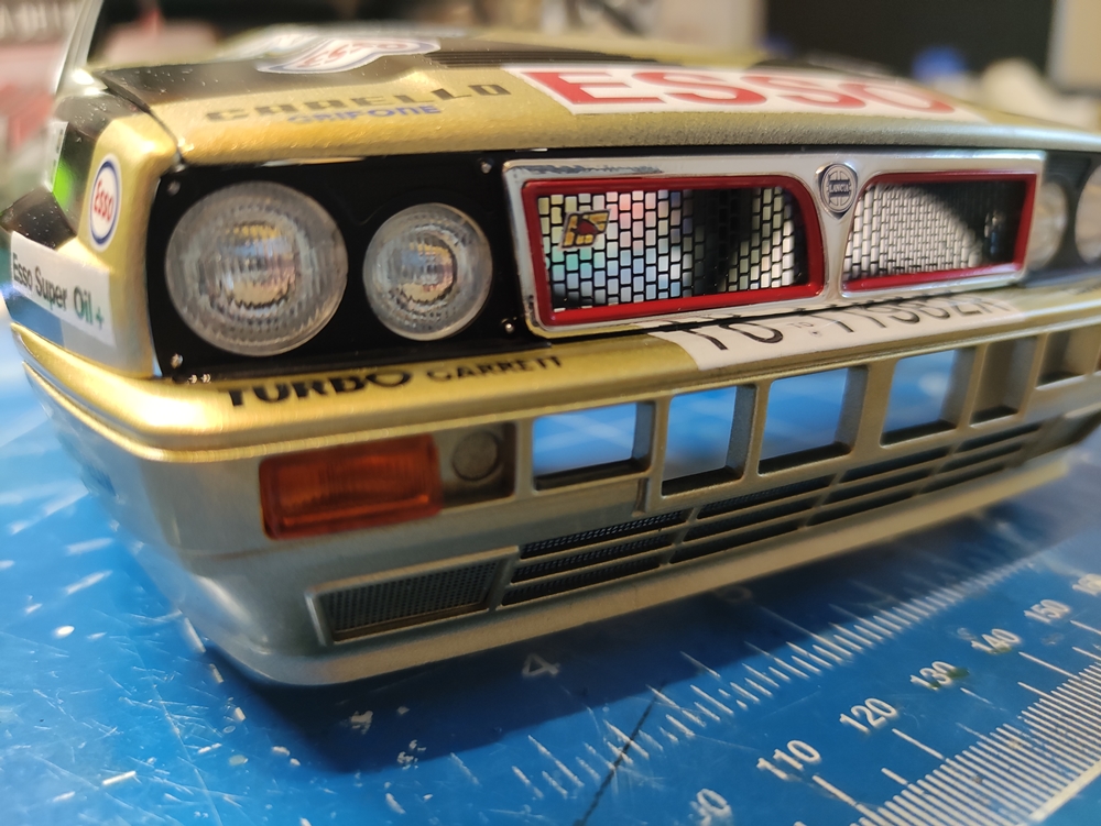

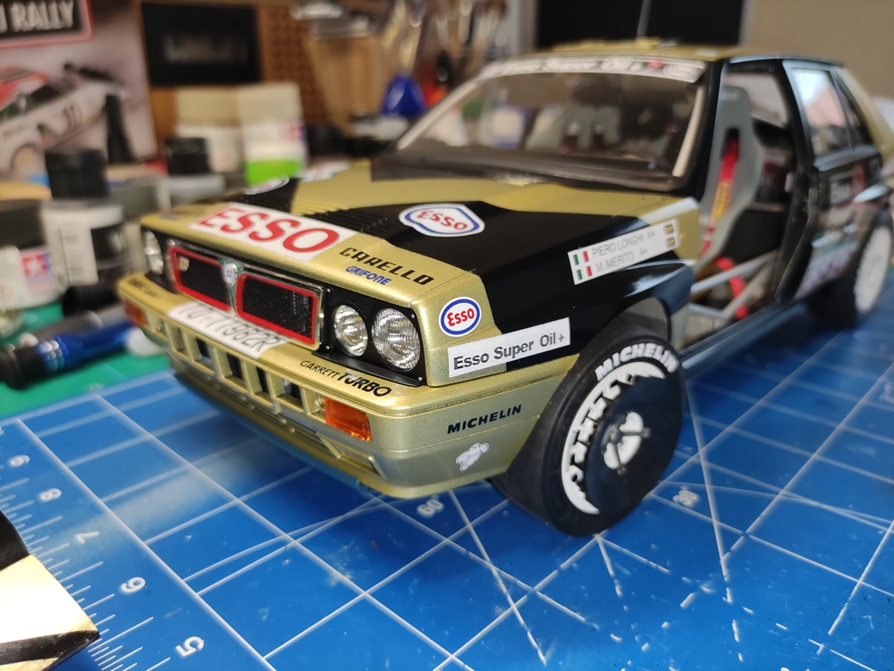

Die Karosserie hat jetzt ihren Klarlack bekommen. Kein High End 2K Lack sondern Tamiya Klarlack per Airbrush, ausreichend für ein Rallyauto im Einsatz.

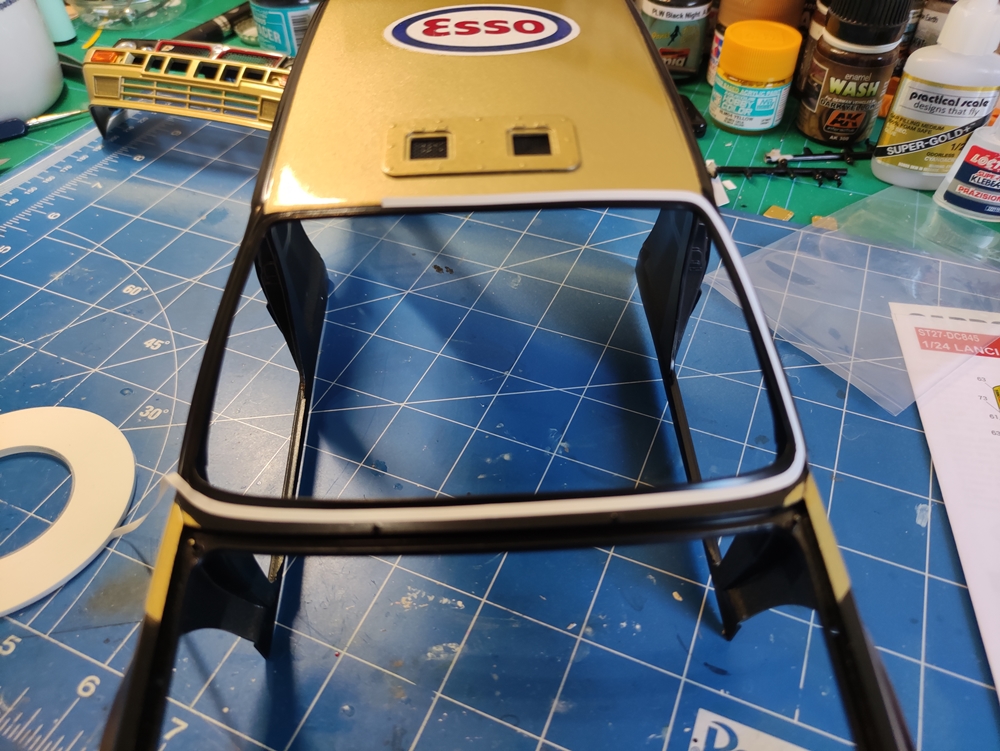

Nachdem der Lack 4 Tage getrockent hat habe ich in der Zwischenzeit den Grill seidenmatt Schwarz lackiert und somit auch fertig gestellt. Die Frontstoßstange wurde dann weiter gebaut. Die Blinker mit Molotov Stift gemalt und die lackierten Glasteile eingeklebt. Anschließend noch die Schutzgitter verklebt. Bei beiden äusseren Bremsbelüftungsöffnungen sind es PE Teile und das in der Mitte Mesh aus dem Bausatz. Zum Schluß den Grill+Scheinwerfer auf die Frontstoßstange geklebt.

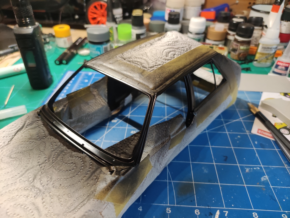

Die Karosserie wurde nun wieder für die Detaillackierung abgeklebt. Der ganze Innenbereich in Schwarz und Fensterrahmen aller Türen, Regenrinne und Frontscheibenrahmen auch in seidenglanz Schwarz lackiert. Später werden noch die Fenstergummis mit Tamiya Gummifarbe gemacht.
Das war es soweit erstmal wieder.

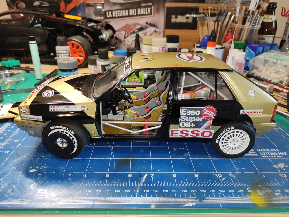

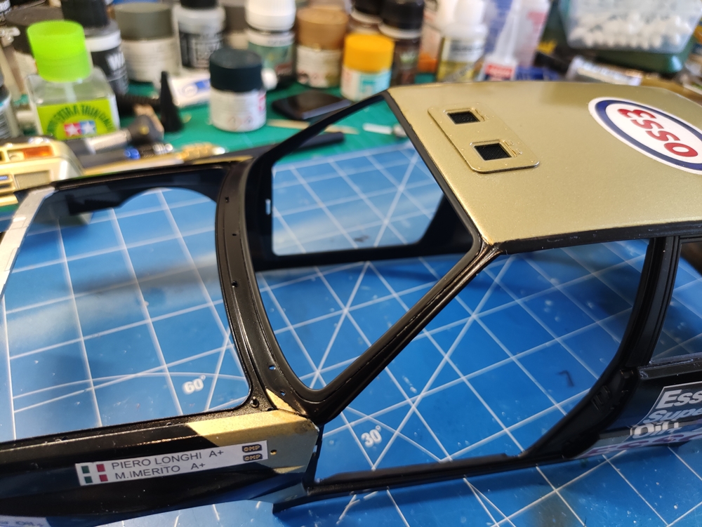

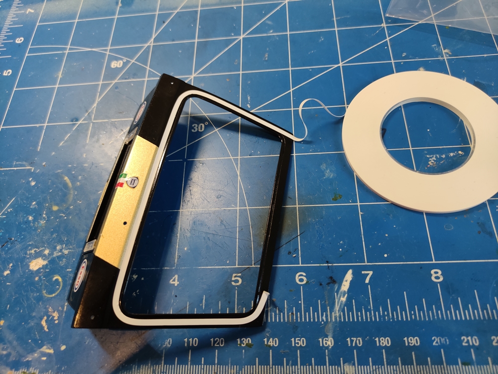

Nach einer kleinen Pause bin ich wieder zurück am Basteltisch und habe so einiges geschafft. Im Vorfeld habe ich mir schon Abklebeband besorgt womit ich auch Rundungen perfekt abkleben kann. Damit konnte ich dann die Fenstergummis sehr gut lackieren.

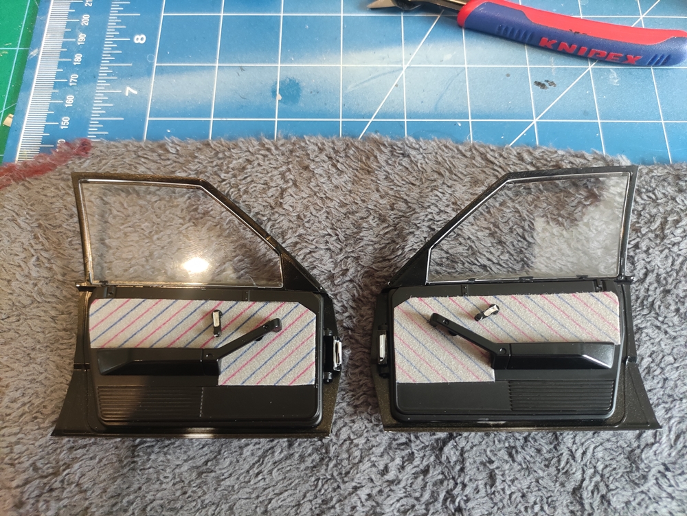

Dann habe ich alle Scheiben mit Sekundenkleber für durchsichtige Teile verklebt und die Türen fertig gestellt. Auch die Scheibendecals sind nun drauf. Die Heckklappe kam dann schon an die Karo und ist dann später zu öffnen.

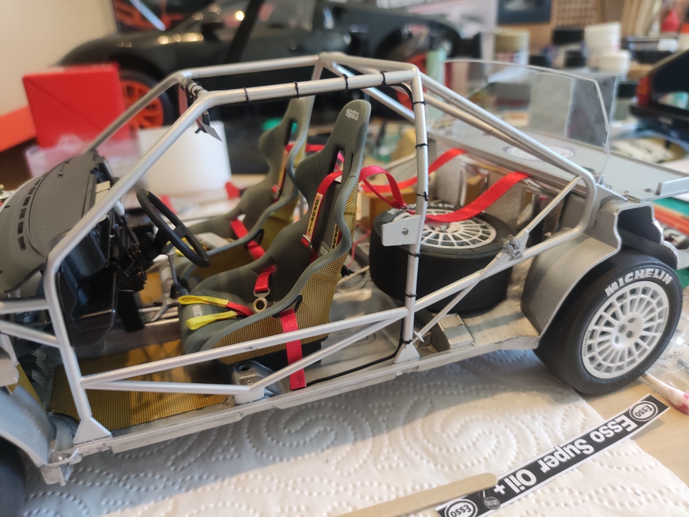

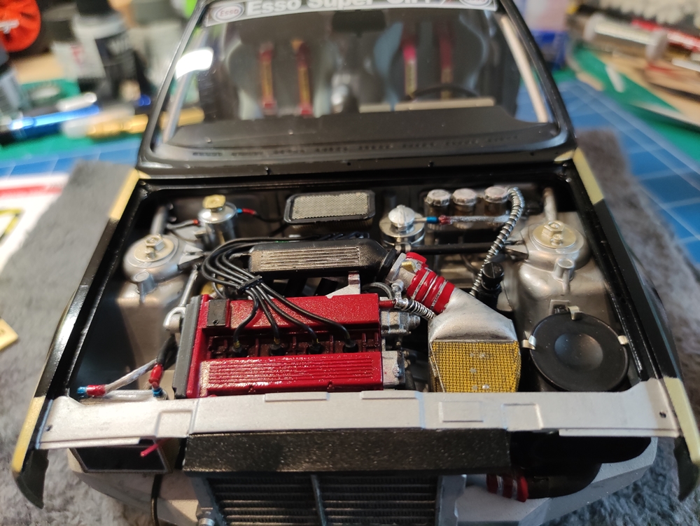

Jetzt kam der knifflige Teil, die Karo mit den zusätzlichen Innenteilen auf das Chassis bekommen ohne das was abbricht. Das ging mit etwas ziehen hier und da dann doch ganz gut.

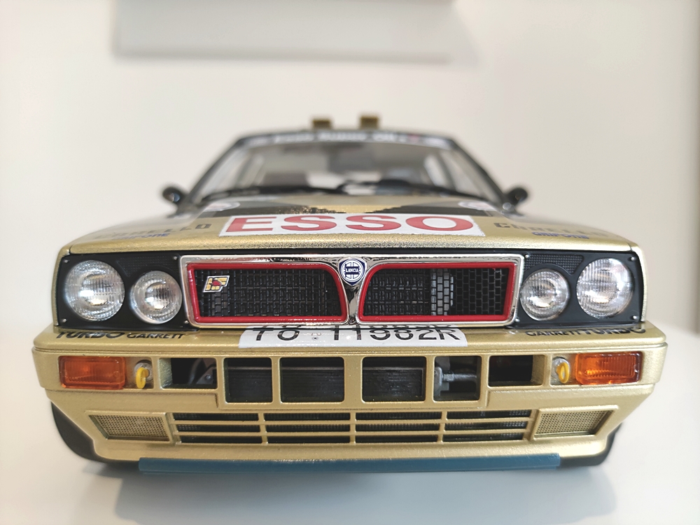

Anschliessend habe ich dann die Frontstoßstange und Grill verklebt. Die Motorhaube passt jetzt perfekt drauf. Wenn der Kleber dann getrocknet ist kommen die Türen und all die Kleinteile angebaut.
Es geht nun endlich auf die Zielgerade und ich bin schon ganz froh das es nach doch recht langer Zeit fertig wird.

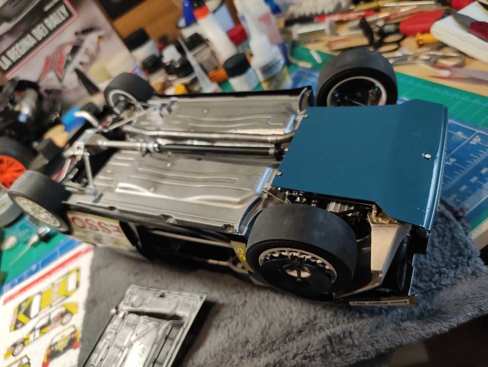

Der Unterfahrschutz sah mir zu Neu aus, den hab ich etwas verkratzt. Am Unterboden fehlten noch die Abschlußleisten zur Karo und die Abschleppöse.
Am der Heckklappe noch die Isolierung und ich hätte fast das Nummernschild vergessen. Auch die Schnellverschlüsse der Heckklappe aus PE Teilen.
Die Türen wurden verbaut und die seitlichen Blinker. Ausserdem die Türgriffe, Seitenspiegel, Tankdeckel und Haubenverschlüsse.
Die Lancia Logos auf PE Teile an der Heckklappe, und an den Seitenschwellern.
Die Scheibenwischer aus PE Teilen und Kunststoff.
Dann müssen nur noch die Schmutzfänger angefertigt werden und verbaut werden. Dann ist alles Fertig. Aber das mach ich morgen in Ruhe.

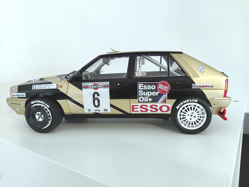

OK, dann geht es hier zum letzten Bauabschnitt. Die hinteren Schmutzfänger. Dafür hatte ich ja schon aus einem Schnellhefter die Folien ausgeschnitten und aufgerollt. Nun musste ich sie nur noch mit etwas Draht fixieren und zusammen mit den PE Teilen an die Heckschürze kleben, was auch eine kleine Herrausforderung war. Klappte dann aber mit dem Superkleber, den ich auch für die Fenster genommen habe.
Damit ist das Modell Fertig, bis auf die Antenne, die ich nicht ankleben sonder nur aufstecke. So bricht sie mir nicht ab sondern habe da eine Sollbruchstelle falls es mal dazu kommt.
Fotos vom Fertigen Modell habe ich nur so auf die Schnelle gemacht, da kommen dann aber bessere für die Galerie.

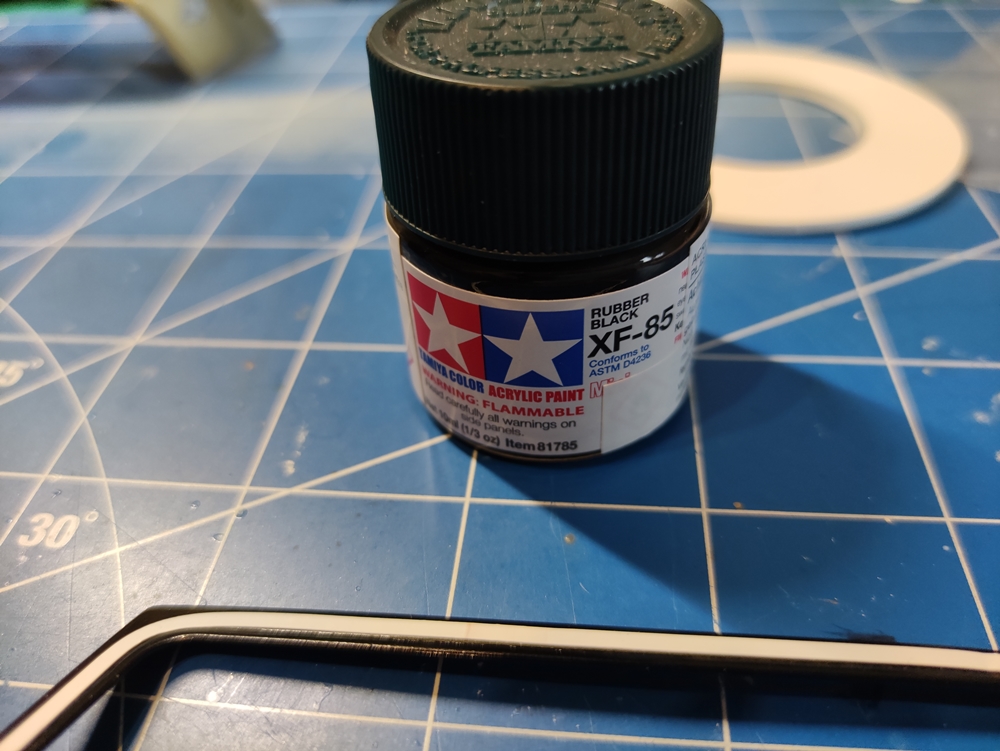

@Uwe. Diesen Kleber habe ich verwendet. Ein Tip aus dem Forum hier.
