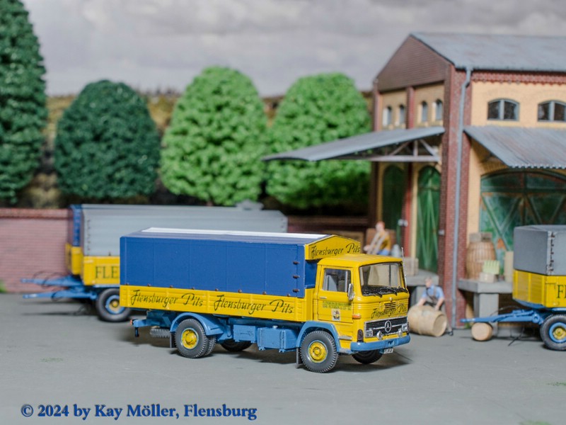

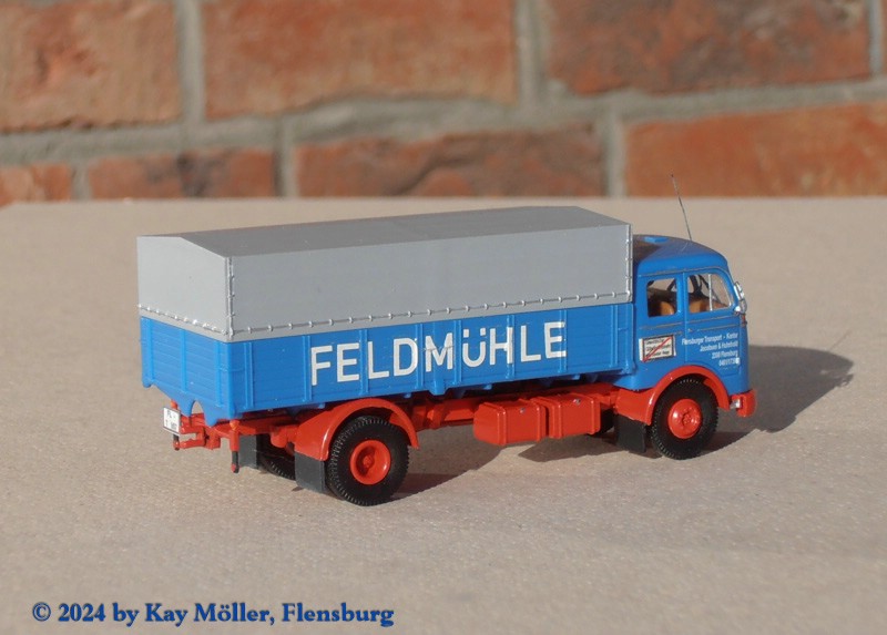

Hallo und Moin,

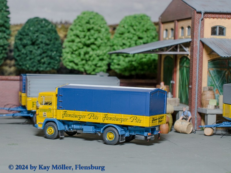

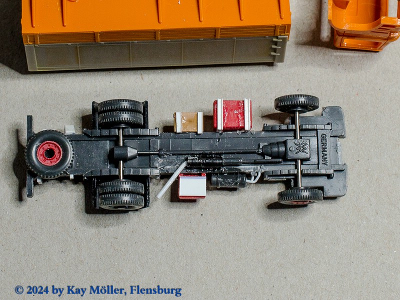

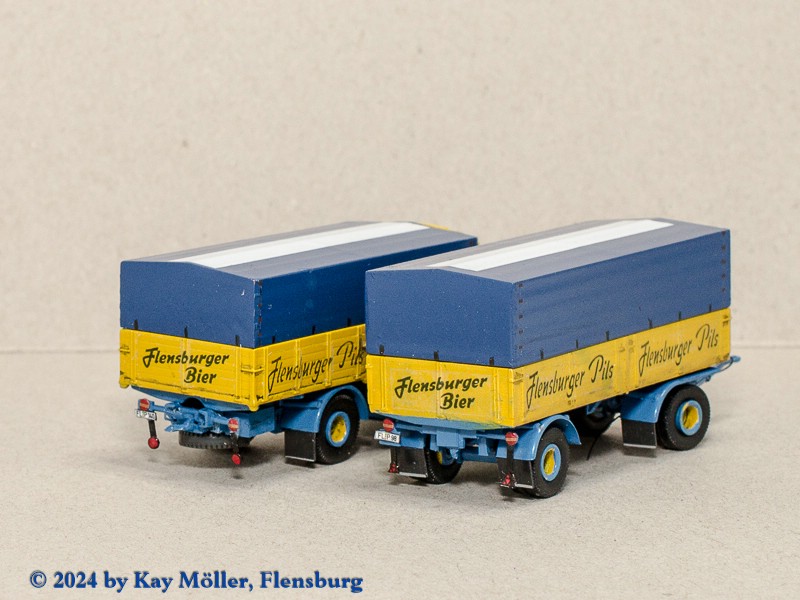

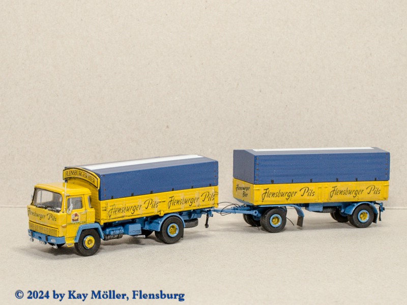

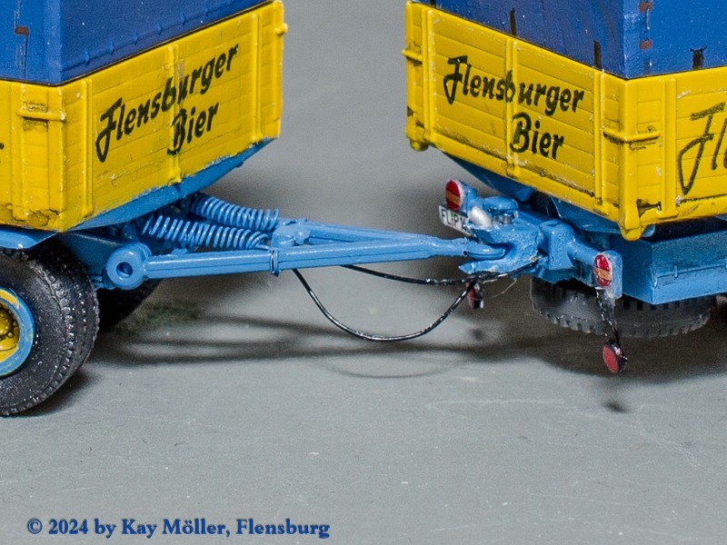

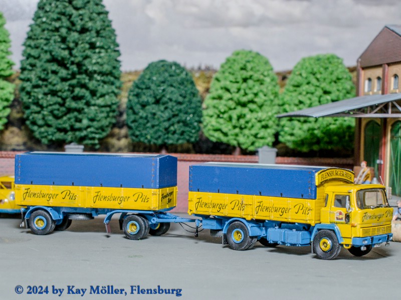

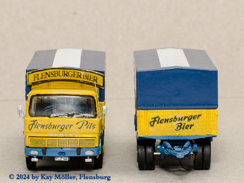

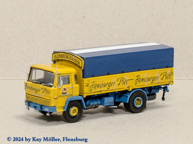

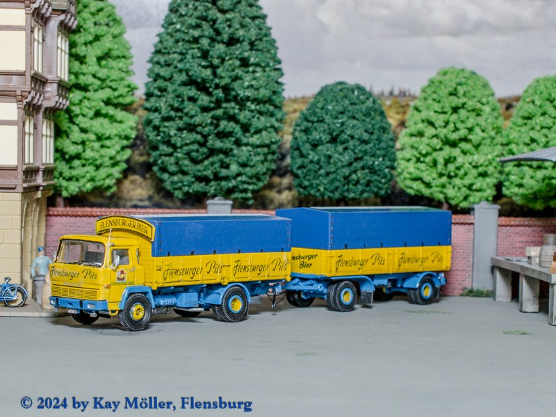

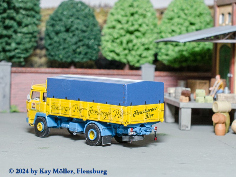

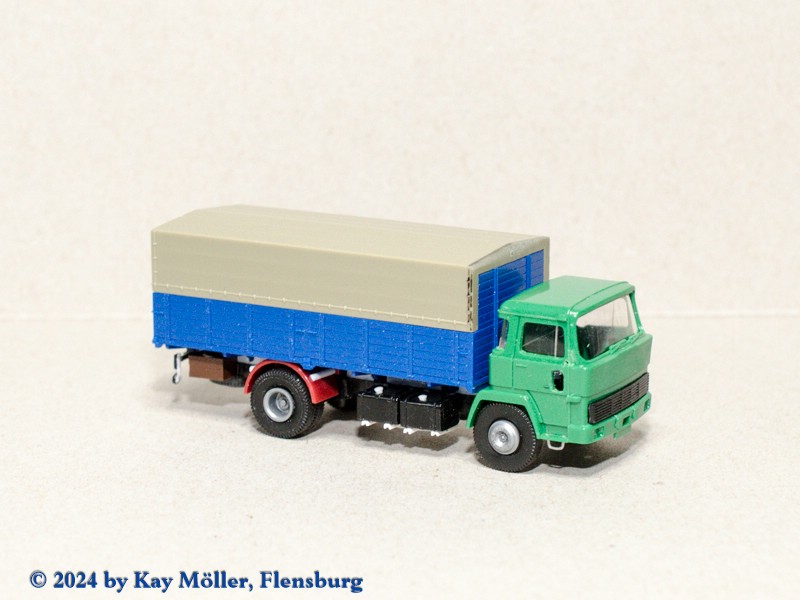

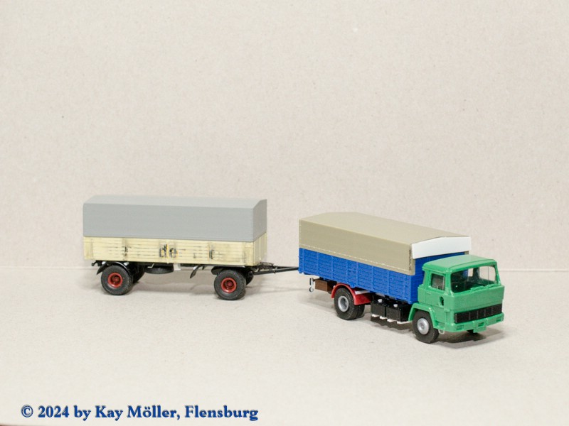

hier das 3. Modell aus meiner Brauerei Modellschmiede. Diesen Magirus-Deutz habe ich aus zwei Modellanbietern gebaut. Motorwagen Chassis und Fahrerhaus von Wiking. Aufbau Motorwagen und Anhänger von Brekina. Auch dieses Modell ist im Original in den 1970er Jahren bei der Brauerei unterwegs gewesen. Die Decals an diesem Modell habe ich auch wieder selbst erstellt und gedruckt.

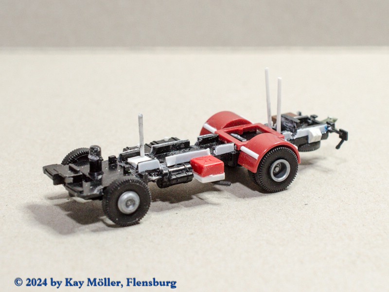

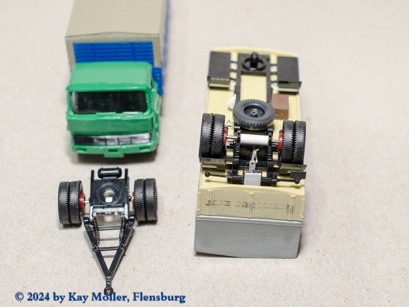

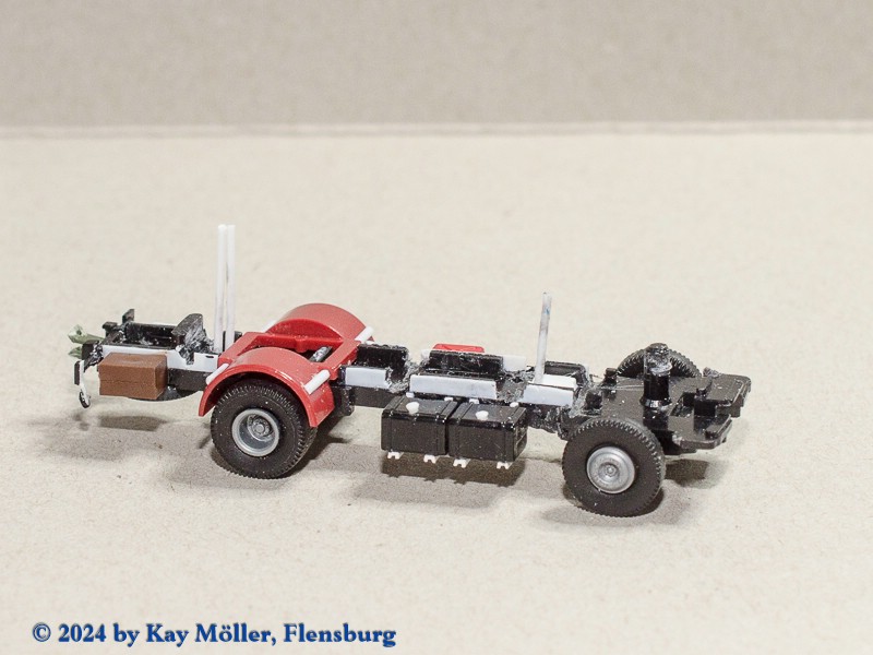

Diverse Um- und Anbauten sind aus eigener Hand gemacht und aus vielen Teilen aus der Restekiste, sowie aus Evergreen Profilen.
Hilfsrahmen, Batteriekasten, Kotflügelhalterungen angebracht.
Tankstutzen und Halterung für die Tanks aus Evergreen Profile.
Fahrerhaus angepasst und Trittstufen geformt und angeklebt.
Pritsche angepasst und kleines Fenster in der Beifahrertür ausgefräst.
Anhänger mit Bremskurbel bestückt und Deichsel mit selbstgedrehten Federn ausgerüstet.
Werbeschild an der Stirnwand.
Nur das Chassis.
Das fertige Modell mit Spiegel, Antenne und Zusatzscheinwerfer.
In den 1970er Jahren waren die Planen Blau.

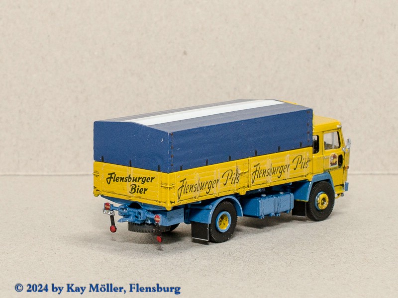

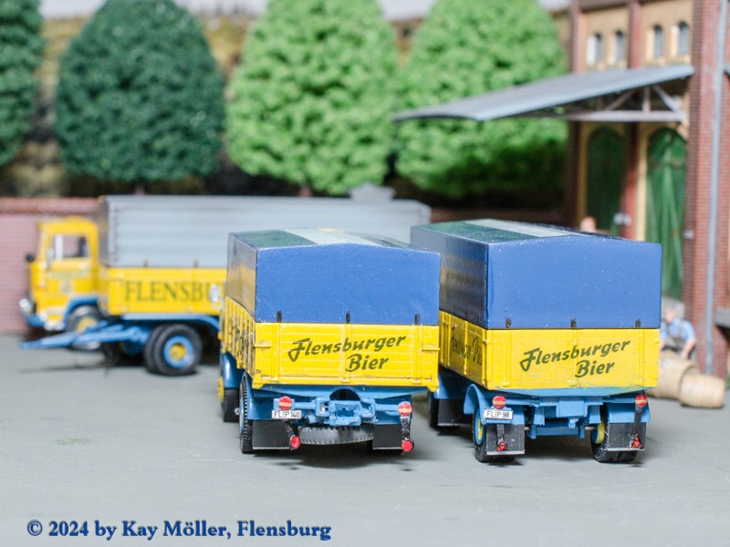

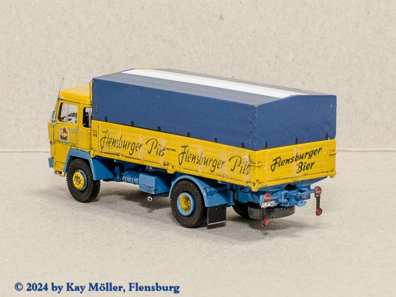

Heckansicht. Rücklichter, Nummernschilder und Schmutzlappen selbst angefertigt.
Anhänger mit Bremsschlauch und Kabel.
Motorwagen solo und mit Gebrauchsspuren wie am ganzen Modell.
Fahrerhaus auch von innen farblich bearbeitet. Das gibt mehr Tiefe.
Motorwagen Heckansicht mit ausgebohrten Auspuffrohr.
Das war nun der Umbau und die Fertigstellung. Im Anschluss das Modell im Dio.
Gruß Kay

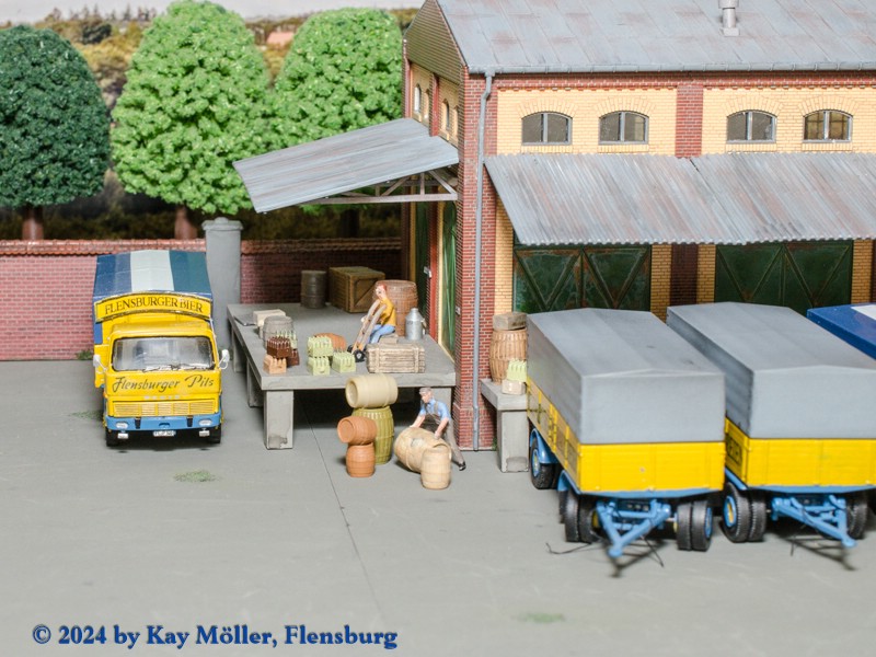

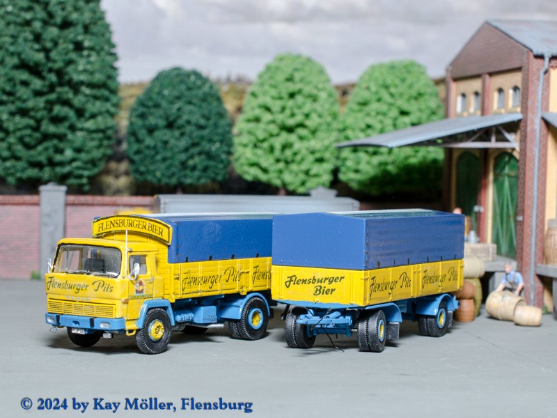

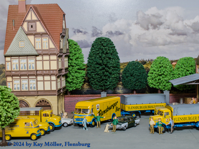

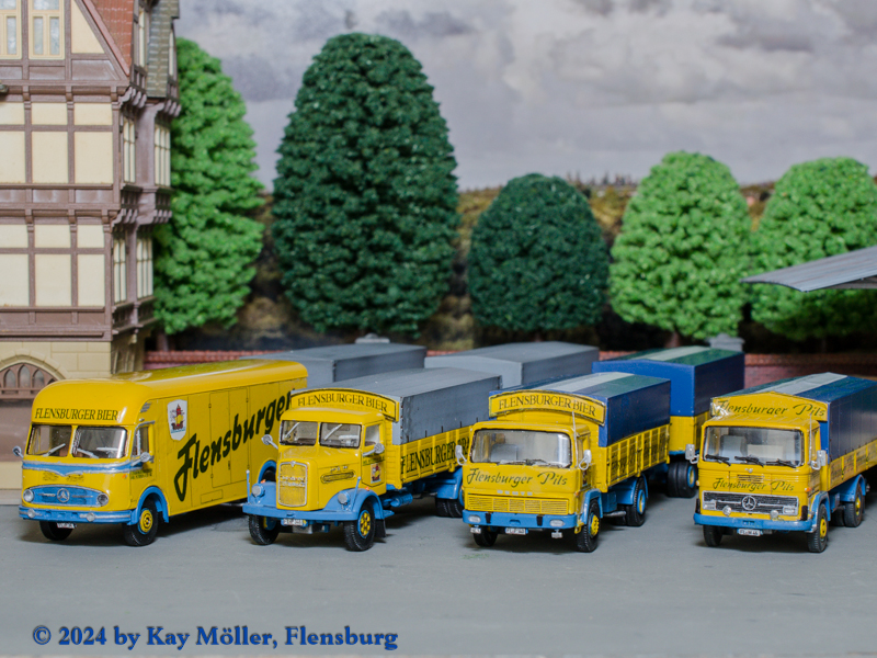

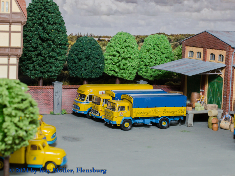

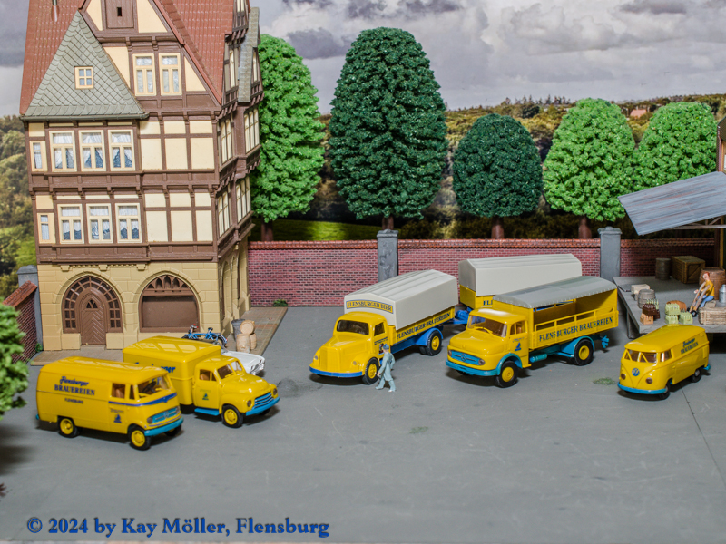

Hier geht es nun weiter mit dem Dioramen.
Die beiden Modelle links im Bild sind fertig Modelle von Brekina.
Zum Abschluss noch in s/w
Das war es für heute, prost! :prost:

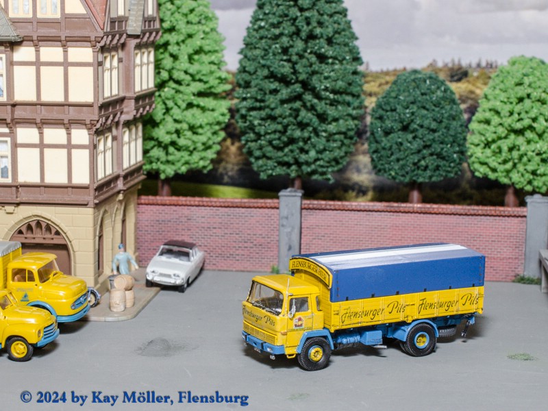

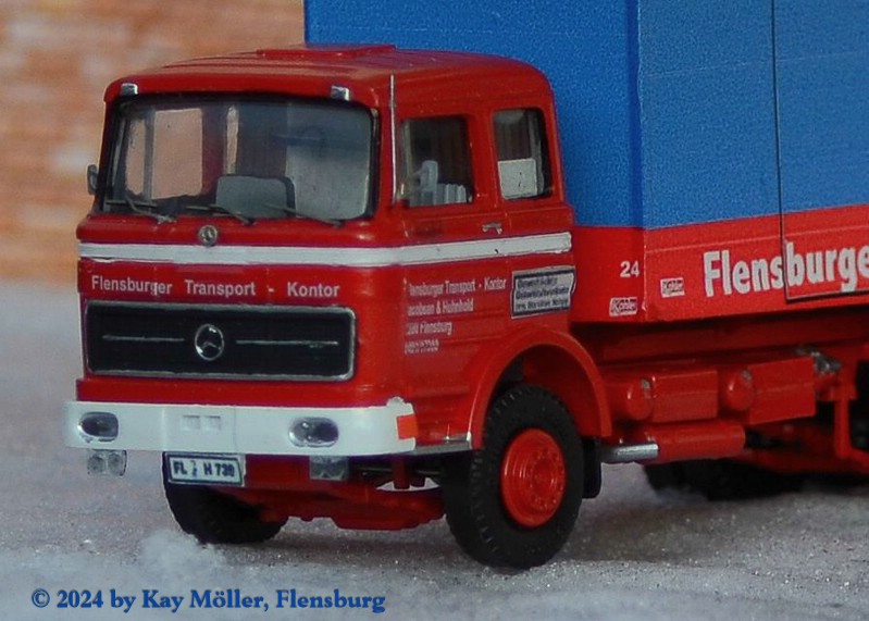

Moin und Hallo,

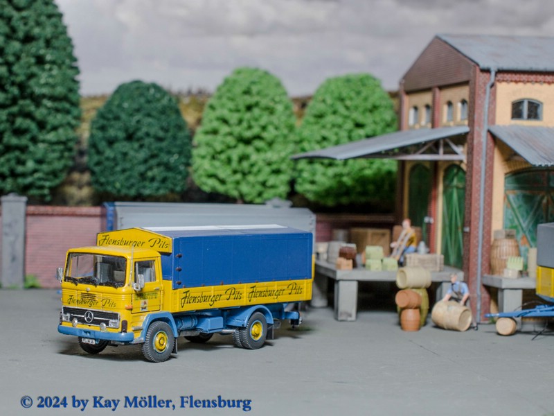

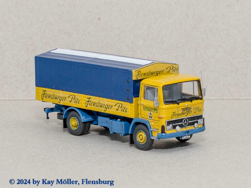

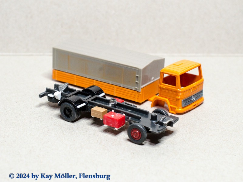

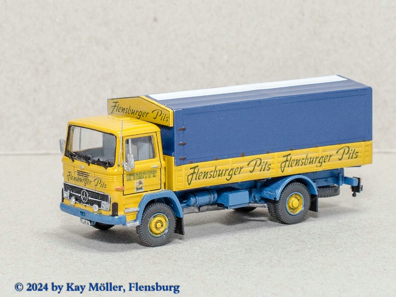

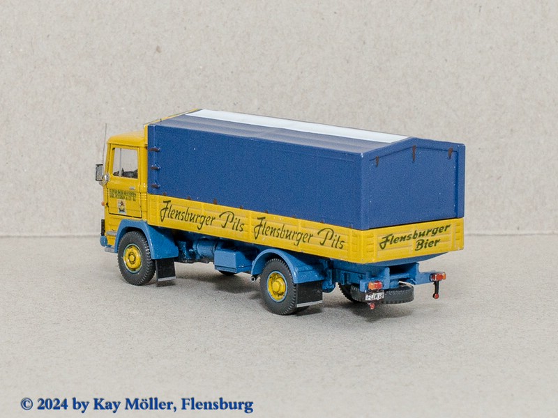

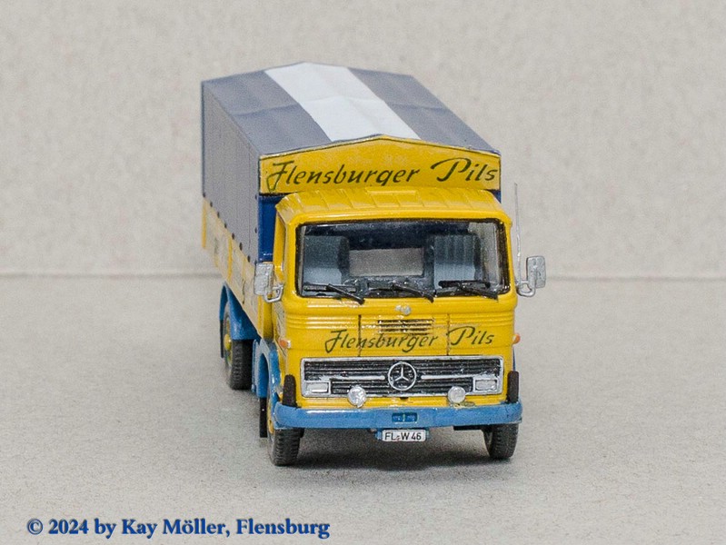

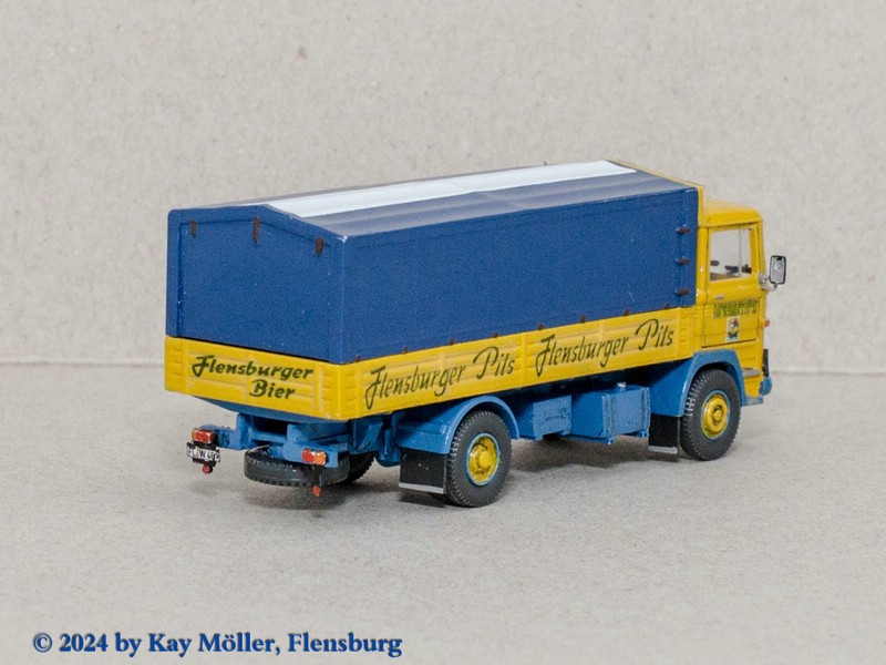

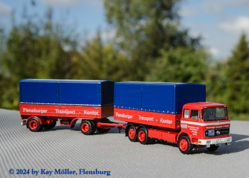

hier das vierte Modell der Flensburger Brauerei. Diesmal ein Mercedes mit kubischem Fahrerhaus von Wiking ohne Anhänger. Ich habe das Modell komplett auseinander genommen und mit diversen Um- und Anbauten neu aufgebaut und mit Elita Farben, wie auch die vorangegangenen Brauerei Modelle, grundiert und lackiert.
Das Wiking Modell
Auseinander genommen und mit neuem Tank mit Halterung und Stutzen, Werkzeugkiste, Kotflügelhalterungen und Unterlegkeil bestückt.
Reserverad ausgebohrt, Auspuffrohr angebaut und Luftleitung zum Luftkessel eingesetzt.
Werbeschild an der Stirnwand aus einer Kunststoffplatte ausgeschnitten und mit Brauerei Werbung beklebt. Antenne und Fensterholm für das Ausstellfenster angebracht und Gebrauchsspuren aufgetragen.
Lichtbalken auf dem Planendach aus einem weißen Decal. Spiegel von Preiser.
Fahrerhaus von innen farbig gestaltet. Scheibenwischer und seitliche Windabweiser selbst gebaut. Zusatzscheinwerfer von Preiser.
Schmutzlappen an den Kotflügeln aus einer Gummimatte ausgeschnitten und mit silbernen Edding eine Metallschiene aufgemalt. Auspuffrohr mit 0,5mm Bohrer aufgebohrt.
Rücklichter und Reflecktoren selbst erstellt.
Und hier wieder im Dioramen.
Das war es für heute, Gruß aus Flensburg.

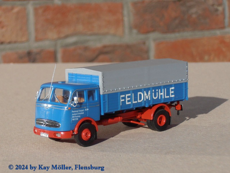

Ich hätte eine Frage zu den schönen klassischen Umbauten...
Die Schrift an den Boardwänden sind selbst erstellte Decals auf transparentem Träger? Ich frage, weil keine "Verzerrung" durch die "Bretter" und Arme zu erkennen ist.

das ist richtig. Es sind selbsterstellte Decals auf transparentem Decalpapier. Ich habe die Decals mit einem Weichmacher aufgetragen und mit Tempotaschentuch in die Fugen gedrückt. Trocknen lassen und anschließend mit Klarlack versiegelt.

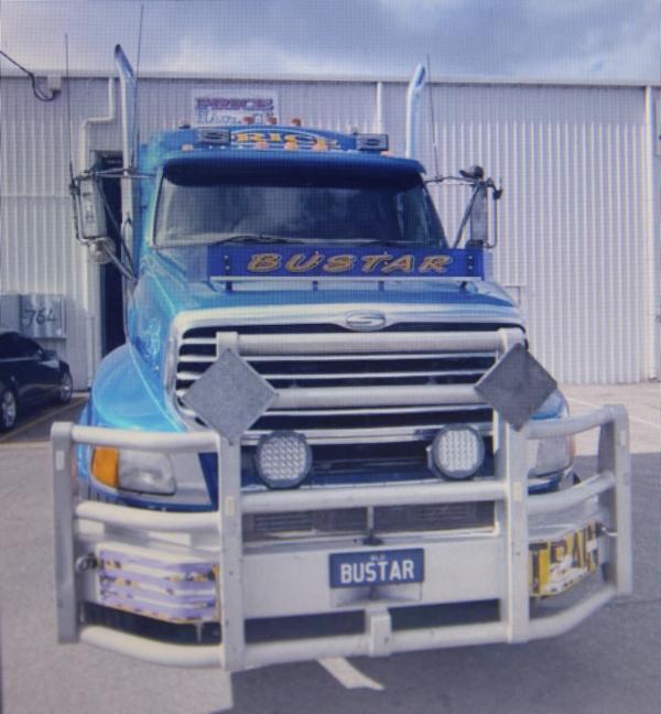

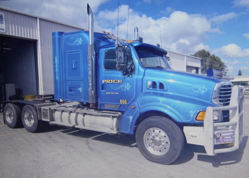

Die Zugmaschine ist diesmal das Modell eines Stirling. Die 3-D Datei beinhaltet leider keinen Rahmen, sondern nur die Kabine, Motorhaube und Tanks. In meinem Fundus habe ich aber einen passenden Rahmen gefunden. Nun muss ich halt die Kabine und Motorhaube entsprechend anpassen. Es sind zwar nur kleinere Anpassungen, aber ich hoffe, dass mir beim schneiden nichts wegbröselt bei dem spröden Material.
Hier Fotos vom Rohdruck.
Und hier Fotos vom Original.
Die Vorbilder sind schon Geschichte. Sterling ist gegründet worden in Milwaukee, im US-Bundesstaat Wisconsin, im Jahr 1997 übernommen worden von Daimler-Benz und im Jahr 2009 die Produktion endgültig eingestellt worden.

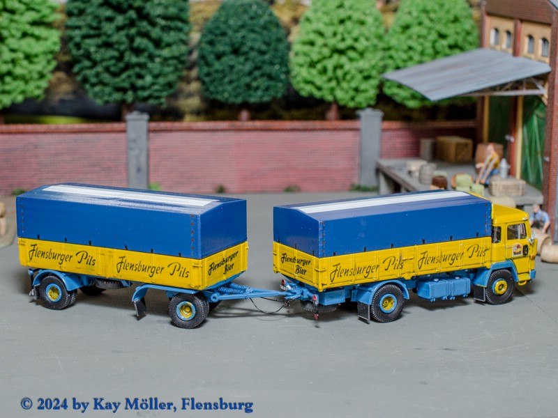

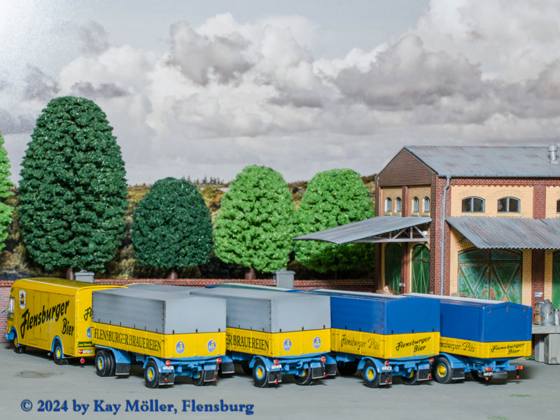

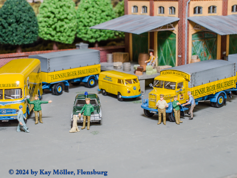

heute alle Brauerei LKW.
Hier im Dioramen.
Die Brauerei Fahrzeuge auf diesem Bild sind von Brekina und Wiking in limitierter Auflage in den Handel gebracht worden. Ich habe sie unverändert in meiner Sammlung aufgenommen.
Links und rechts von Brekina, mittig von Wiking.
Gruß Kay

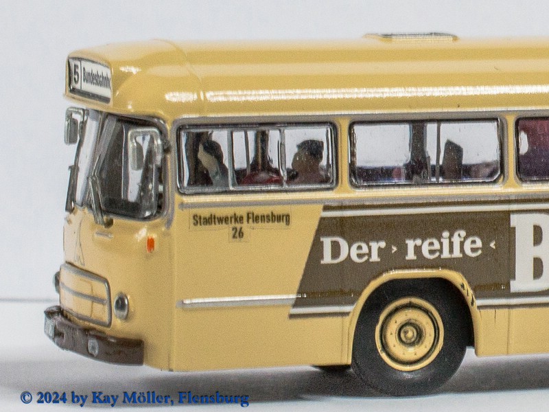

Moin Jürgen,
das hört sich interessant an. Bei Weiß oder Jürgensen? Hast du zufällig Fotos? Bist du auch ein Flensburger? Sorry, so viele Fragen. ;)
Ja, es geht bald los. Die Brauerei Modelle habe ich nun beendet. Die Brauerei läßt mich nicht los und es kommen noch andere Modelle in Zukunft.
Als nächstes kommen die Bus Modelle, aber auch da spielt die Brauerei eine Rolle. Fertig sind die Modelle, ich muss die Fotos noch bearbeiten und archivieren und dann geht es los.
Gruß Kay

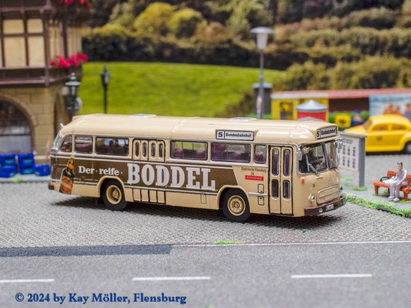

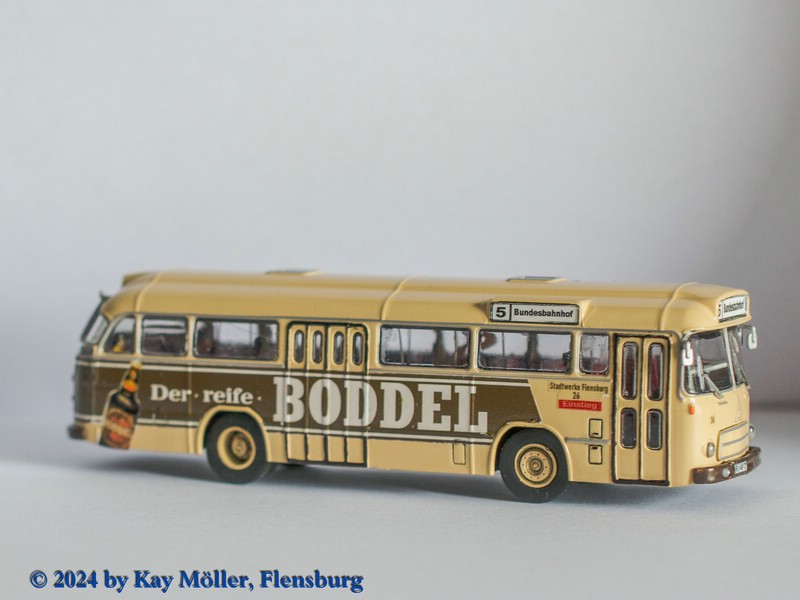

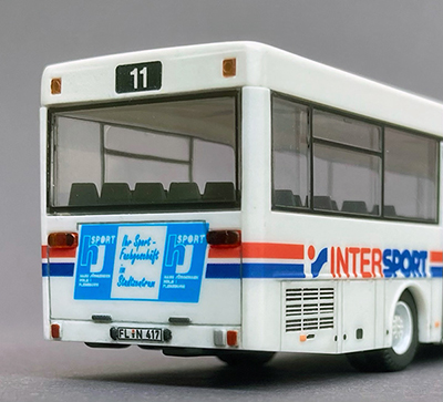

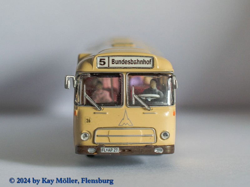

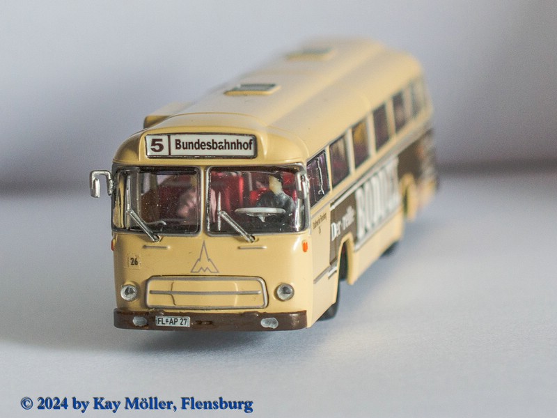

Hatte mir vor einiger Zeit gedacht, ich könnte ja mal einige der (von FWN) lackierten Flensburger Busse in 1/87 nachbauen.
Es hapert aber leider an Fotomaterial von allen Seiten, um das authentisch umzusetzen. Hatte ich mir wirklich leichter vorgestellt.
Ausnahme war das zu sehende Modell, ein netter Bekannter konnte mit fehlenden Fotos von hinten und der rechten Seite aushelfen.
Der originale O 405 wurde bei den besagten Mitbewerbern gestaltet, schien mir für den ersten Versuch nach etlichen Jahren Modellbaupause aber gut geeignet, da die Grundfarbe Weiss und die Werbung relativ simpel ist.
Grundmodell ist von Kembel, entsprechend neu lackiert.
Decals per Adobe Illustrator von mir gezeichnet und mit einem Laserdrucker ausgedruckt.
Für den ersten Versuch sieht das schon ganz gut aus.
An einen Bus mit Flensburger Brauerei Werbung kann ich mich leider nicht erinnern, evtl war das vor meiner Zeit auf den alten Magirus Saturn oder den AFAG Anderthalbdeckern.
Bei FWN haben wir aber damals den MAN für das Werner Rennen lackiert, der per Sprungschanze über einige Motorräder gesegelt ist. Der hatte auch Flensburger Werbung auflackiert. :)
Schöne Grüße!

Dein Bus Modell gefällt mir, ist nicht in 1:87, oder? Du erstellst deine Decals mit Laserdrucker, interessant. Ich auf Tintenstrahldrucker und möchte gerne auf Laser wechseln. Musst du deinen Druck noch mit Klarlack versiegeln? Ich habe in einem Copy Shop mal einen Bogen mit Laserpapier und Laserdrucker drucken lassen. Leider fällt das Decal beim aufkleben auseinander. daher die Frage mit dem versiegeln.

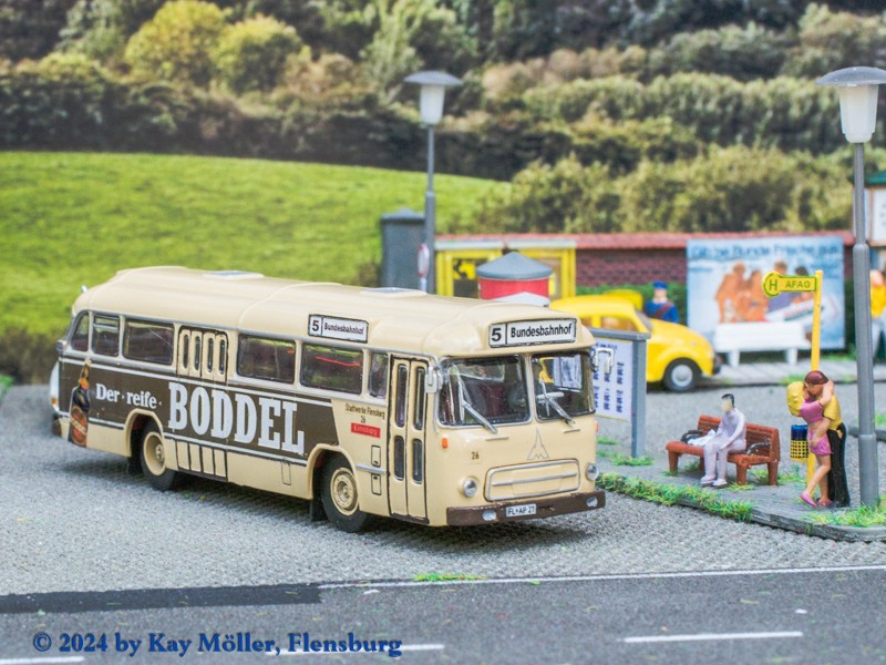

Barbara
Hallo Barbara,
vielen Dank.
Gruß Kay
170
Samstag, 19. Oktober 2024, 21:19
Hallo Kay,
deine Erinnerung trügt dich nicht, die waren neben Nicolaisen in einer relativ kleinen Halle, wo ein Bus gerade so hinein gepasst hat.
Freut mich, dass dir mein Bus Modell gefällt. :)
Der Maßstab ist 1/87 und das Modell von der nicht mehr existenten Marke Kembel.
Gab es für kleines Geld bei Ebay als Neuware, ich denke mal Abverkauf.
Rietze & Co empfand ich als zu teuer zum Austesten, falls ich das Modell geschrottet hätte.
Die Decals brauchten bei mir nicht versiegelt werden, funktioniert 1A.
Ich hab auch ordentlich Weichmacher benutzt, damit sich die Decals in alle Vertiefungen legen - auch das war kein Problem.
Drucker ist von der Marke Xerox mit originalem Toner.
Bei manchen Farben sieht man bei ganz genauem Hinsehen ein Raster im Druck, beim normalen Betrachtungsabstand kann ich davon nichts mehr erkennen.
Ich hab es vor langen Jahren auch mal mit Tinte probiert, das war mir aber vom Handling und mit dem Versiegeln zu umständlich.
Ansonsten habe ich auch noch einen relativ alten Thermodrucker, der mit kleinen Kassetten druckt (OKI DP 5000, baugleich mit ALPS MD 5000)
Die Kassetten sind aber extrem teuer mittlerweile, der Großteil nur noch über den japanischen Markt zu beziehen.
Benutze ich nur noch ganz selten.
Ich glaube für deine Belange wären die "Ghost White" Laserdrucker gut geeignet, die mit weisser Kartusche zum Tausch mit der schwarzen Kartusche geliefert werden.
Möchte man Weiss drucken, wechselt man einfach die Kartusche im Drucker und färbt das Artwork in 100% Schwarz, um Weiss zu drucken.
Ansonsten hat man einen normalen CYMK Drucker für die farbigen Decals.
Einziger "Nachteil" ist bei nicht weissen Modellen das Übereinanderlegen von weissen und farbigen gedruckten Decals am Modell, damit diese decken und entsprechende Farben haben.
Die Decalfolie ist von denen auch sehr gut und mit 7 Mü sehr dünn.

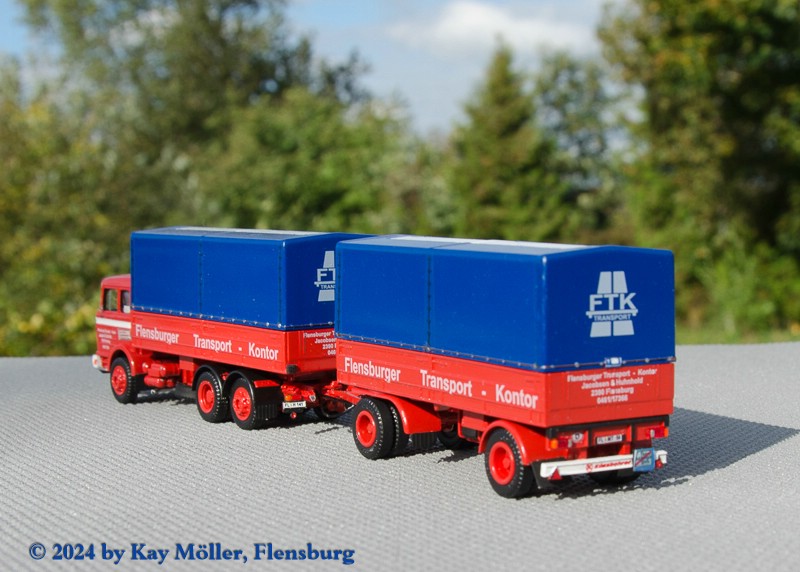

Lundweg und Rude, alte Zeiten. Wir haben schon mal im August letzten Jahres darüber geschrieben. Das Firmenhaus und der damalige Fahrer von Rix Brot sind mir noch bekannt.

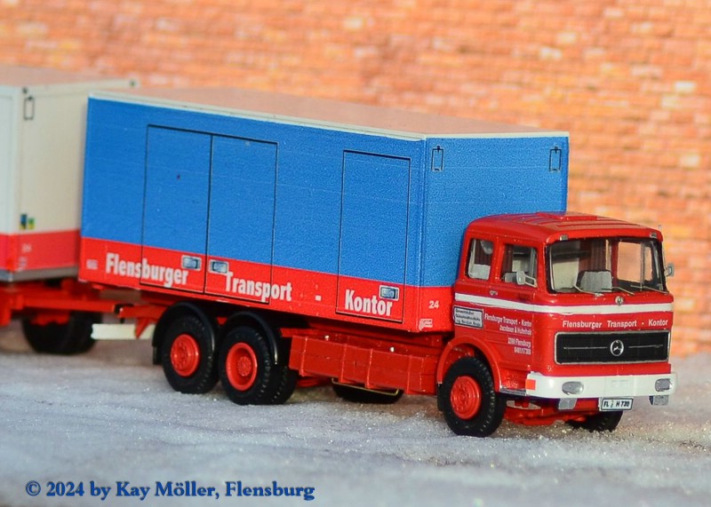

Heute stelle ich ein paar Modelle Von FTK rein die ich vor ca. 10 Jahren gebaut habe. Würde ich heute auch nicht mehr so bauen.
Ich fange an mit den alten LKW mit Feldmühle Reklame wie sie alle Flbg. Speditionen und Fuhrunternehmen sie auf den LKW`s hatten.
Weiter mit der Generation danach. Mit den kubischen Fahrerhäusern und Planenaufbau...
.. und mit den verschieden farbigen Kofferaufbauten.
Gruß Kay

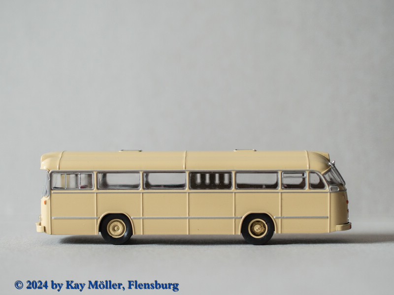

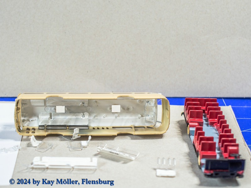

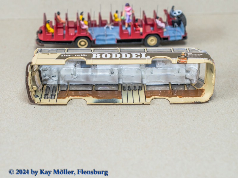

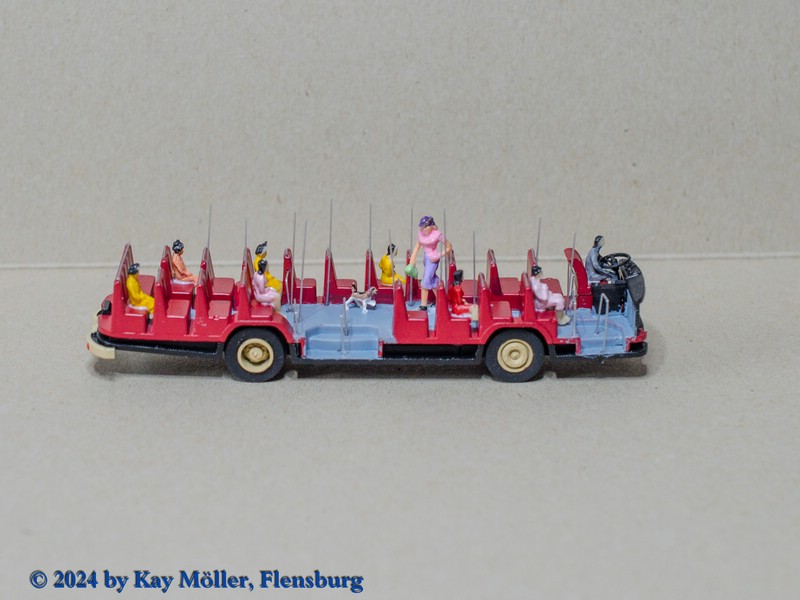

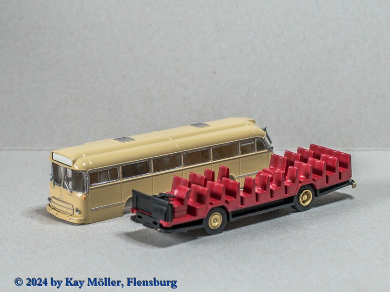

heute geht es weiter mit meinem Busmodell. Ich habe einen Magirus Saturn II mit Boddel Rum Werbung gebaut. Boddel Rum war aus dem Haus Sonnberg. Eine ehemalige Rum Fabrik wie Flensburg früher viele von hatte. Das Modell ist von Brekina und ich habe es für kleines Geld auf einer Modell Börse gekauft.
Hier das Modell wie ich es gekauft habe. Ich brauchte es von außen nicht lackieren da Brekina es in Beige produziert hat.
index.php?page=Attachment&attachmentID=567177

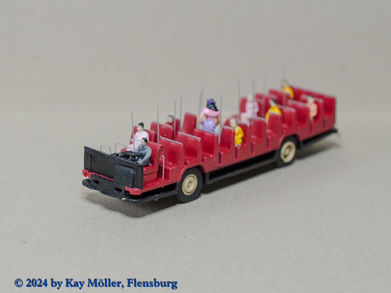

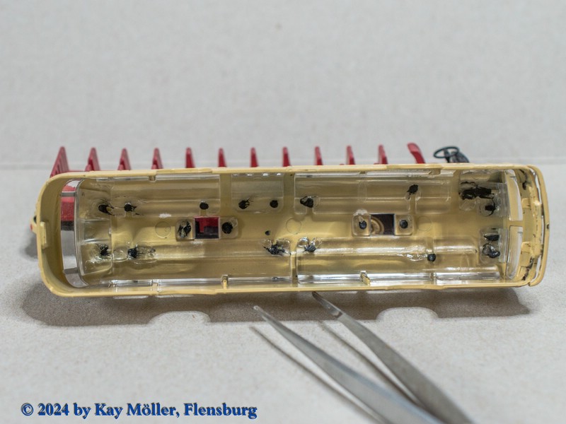

Das auseinandernehmen ist nicht kompliziert.
Die Verglasung ist punktuell angeschweißt durch Kunststoffstifte.
Die Stifte habe ich abgefräst und so die Verglasung rausgetrennt.
Den Himmel und die Glasteile teils in Weiß angemalt.
Die Innenwandverkleidung braun angemalt und Fenstergummi mit Edding nachgezogen.

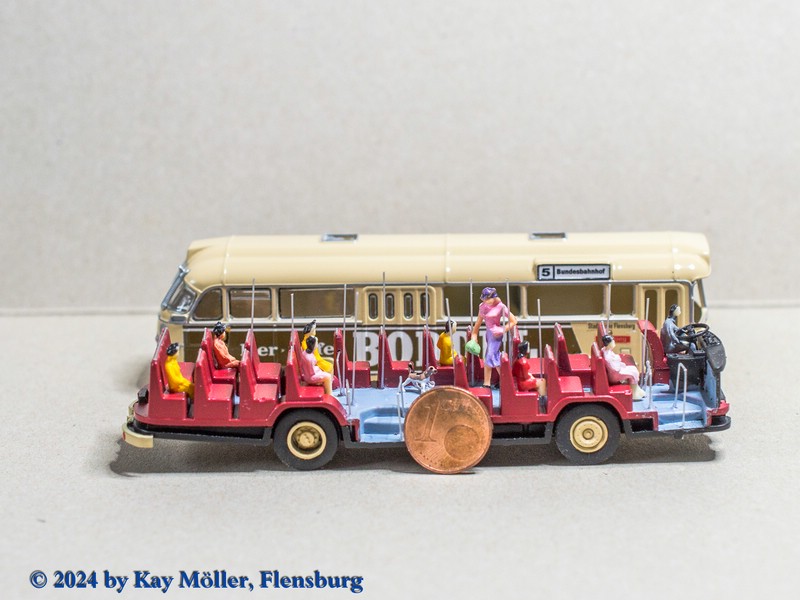

Den Boden in Grau angemalt. Ein Bus ohne Halte- und Einstiegsstangen ist mir zu langweilig. Also habe ich sie selbst geformt aus Besenborsten und in 0,5 mm Gebohrte Löcher eingesetzt.
Das war nicht genug. Also auch Haltestangen an den Rückenlehnen angeklebt und mit Figuren bestückt.
Hier zum Vergleich die ein Cent Münze.
Der fertige Fahrgastraum.
Ende Teil I.

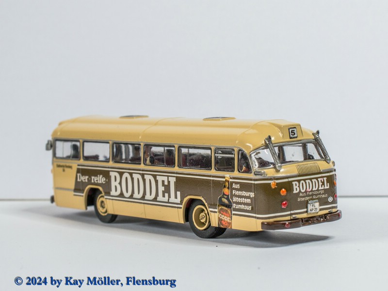

Modelle aus dem Norden
Weiter Teil II.
Hier das fertige Modell. Die Decals habe ich wieder selbst erstellt und gedruckt.
Einige Verschmutzunge und Abriebstellen habe ich eingearbeitet.

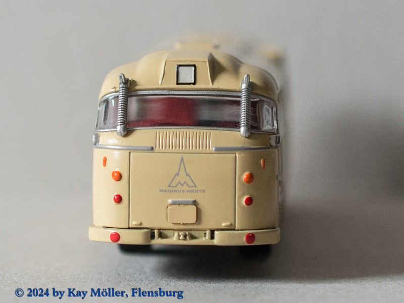

Als Kind war ich bei diesem Bus immer begeistert von den Auspuffrohren die an der Heckscheibe hochgezogen waren.
Ich meine den Sound noch in den Ohren zu haben. ;)
Hier das Zielschild der Linie 5.
Das war es für heute. Mit Teil III geht es in den nächsten Tagen weiter. Dort stelle ich das Bus Modell in einem fiktiven ZOB vor den ich extra dafür gebaut habe.
Gruß Kay

Hier nun Teil III.
Der Boddel Bus im Dioramen. Dieses Dioramen habe ich für die Bus Modelle gebaut. Wenn man genau hinschaut erkennt man das Fachwerkhaus im Hintergrund wieder. Ich habe daraus eine Gaststätte mit Flensburger Bier Werbung gemacht und diversen Verschönerungen. Ihr könnt es unbearbeitet im Flensburger Brauereien Dioramen sehen.
Im Hintergrund die Gaststätte.
Die Haltestellen sind Eigenbau.
Der Kiosk im Hintergrund ist auch von mir gebaut.
Das war es mit dem Boddel Rum Bus. Ich hoffe er gefällt euch im und mit dem kleinen Dioramen.
Gruß Kay
