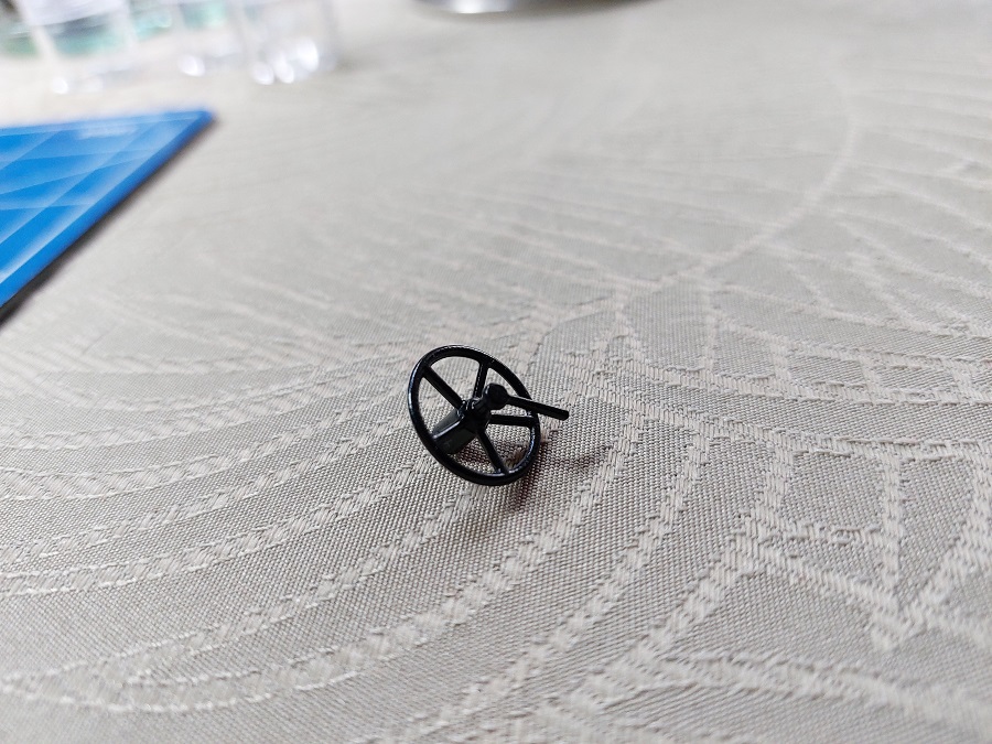

Guten Morgen, hab ein kleines Problem.
Mir ist gerade ein Missgeschick passiert, mir ist der Griff am Handrat abgebrochen.
Jetzt wollte ich mal in die Runde fragen ob vielleicht noch einer von euch einen über hat?
Leider ist ja die Ausgabe Nr 1 immer noch ausverkauft.
Oliver Steffen

Mittwoch, 22. März 2023, 10:26
Hallo Oliver. :wink:
Ich habe noch einen Handgriff für Dich. Wenn Du ihn haben willst, gib mir Deine Adresse.
Viele Grüße Bernd. :prost:
