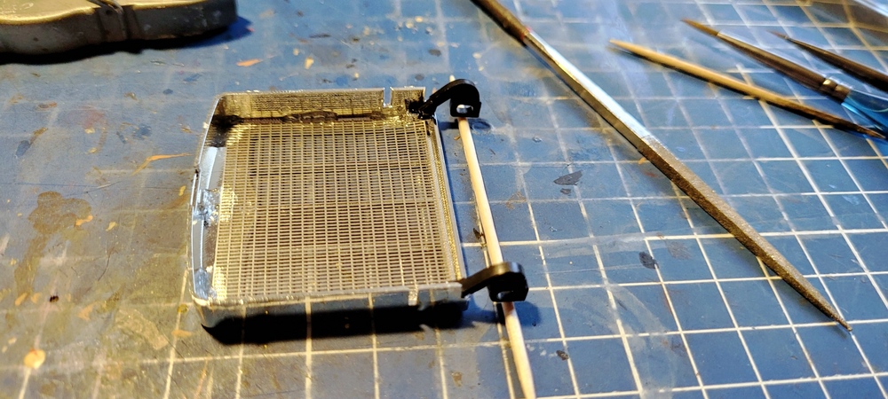

Moin zusammen,
Danke Bernd, nein nicht am Bauplan, sondern so wie ich mit dem Innenteil angefangen habe und da ich dazu Vallejo Farben genutzt habe, bringen mir die Farbangaben aus dem Bauplan nicht viel.
Willkommen an Bord Markus, macht ja nichts, Trucks mag man, oder eben nicht, aber schön wenn du meinst, das man bei mir was lernen kann, danke dafür. :five:
Ich hatte an die Chromfarbe von Molotow gedacht, nur wäre das dann doch zu viel Chrom geworden, für meinen Geschmack Heiko.
Da hinter den auch verchromten Luftfiltern noch Chromplatten angebaut werden sollen. (roter Pfeil)
Und diese Teile sollen da hin. (rote Pfeile)
Das wäre dann wirklich zu viel Chrom, für einen Schwertransporter geworden. Und ihr seht auch schon, das sonst gestern weiter nichts passiert ist, ich habe nur den Sonntag, mit Katzen kraulen und nichts tun verbracht.

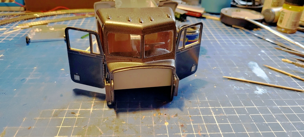

Moin zusammen,

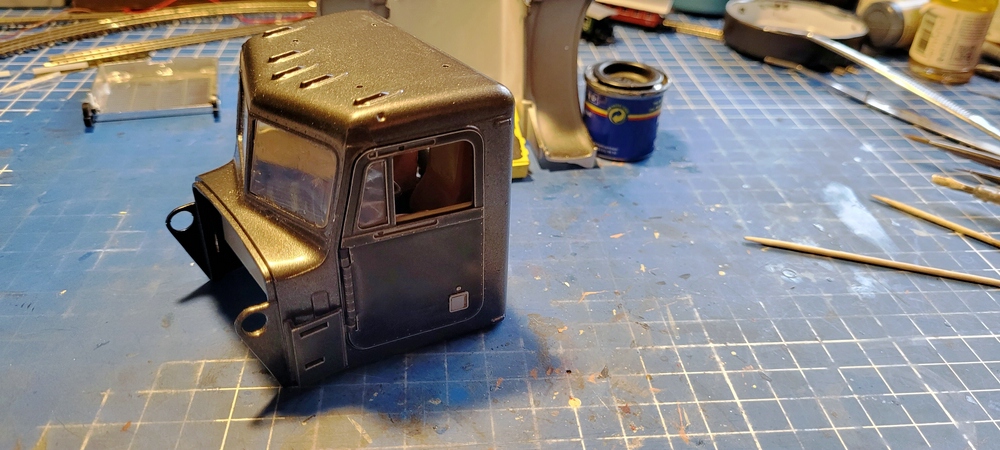

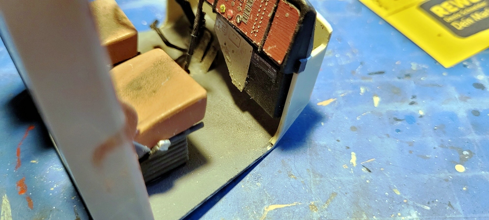

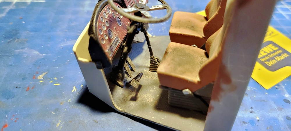

Jetzt ging es am Dach, in der Kabine weiter, hier wurden vier Auswerfermarken, zwar nicht entfernt, aber etwas unkenntlicher gemacht. Da man darin kaum schleifen kann, wurden die Auswerfermarken erst mal etwas abgefräst und dann mit dem Kugelschleifer, etwas geglättet.
Dann wurde das gewaschen um die Frässpuren zu entfernen und dann mit dem Braun des Innenteiles lackiert.
Im nächsten Schritt kam etwas Schmutz an den Arbeitsplatz des Fahrers, Erdpigment, weiße Pigmente und ein Hauch schwarze Pigmente kamen dazu zum Einsatz.
Das gleiche dann nochmal auf der Beifahrerseite, aber etwas weniger, weil da ja so oft niemand sitzt.
Auch das Lenkrad wurde dabei nicht vergessen.
Nun eine Passprobe, es muss aber bis ganz nach oben geschoben werden, dann sieht man die dunkele Kante nicht mehr.
Nun noch mal einen Blick durch die Türen gewagt, zunächst rechts, dann links.
Als nächstes werden nun die Scheiben eingebaut und dann wird es final zusammen gebaut, das ist dann aber das Thema für das nächste mal.

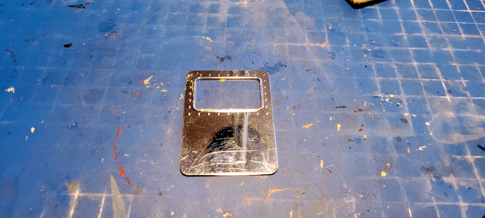

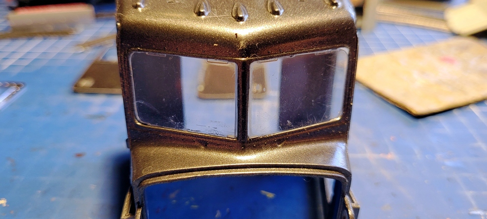

Als nächstes waren jetzt die Scheiben dran, zuerst die beiden Frontscheiben, man muss nur auf links und rechts achten dann gibt es keine Schwierigkeiten.
Nun die Scheibe in das Chromheckteil, das ist zwar leider schon etwas zerkratzt aber gut, harte Arbeit eben.
Nun noch die kleinen Seitenfenster in die Türen. Auch hier gibt es eine linke und eine rechte Scheibe, nur kann man das kaum verwechseln.
Wenn die Scheiben fest sind, dann werden sie noch mal geputzt und dann kann es weiter gehen. Das aber dann beim nächsten Mal.

Ja da hast du Recht Joachim, die hat nicht richtig drin gesessen und ist mir beim Putzen dann auch wieder raus gefallen, ist somit behoben.
Nein da wird es keine Schadensbehebung geben, der Schaden ist halt mal bei einem Transport entstanden. Sonst müsste ich das Fenster noch mal ausbauen, das Teil dann entchromen und neu Verchromen mit Molotow Chrom oder BMF, der Aufwand rentiert sich einfach nicht, da man so eine glatte Oberfläche kaum selber hin bekommt.

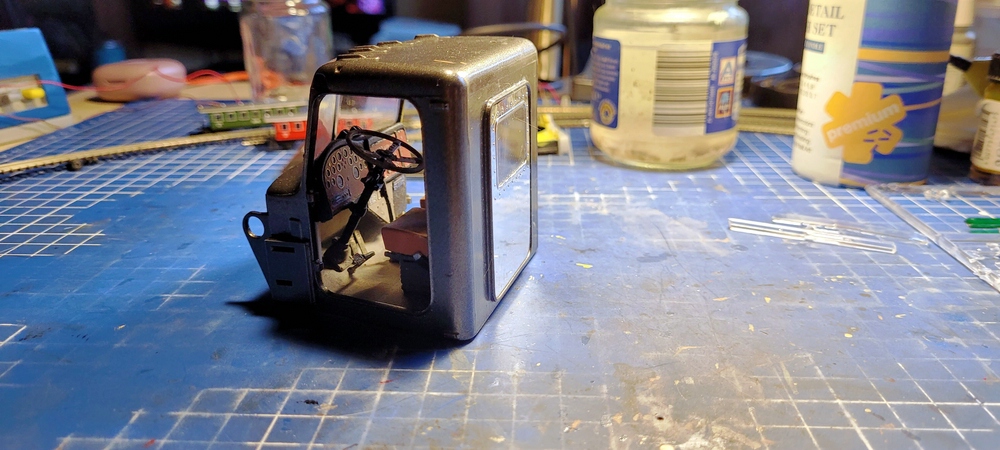

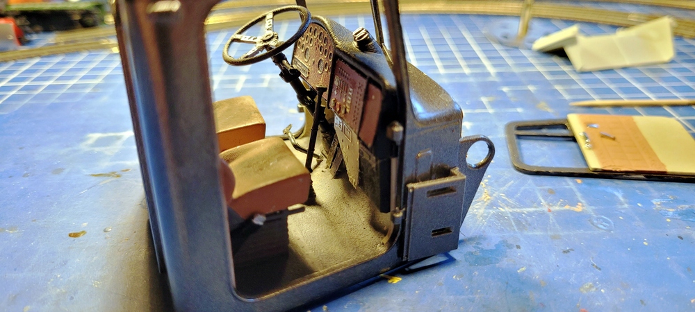

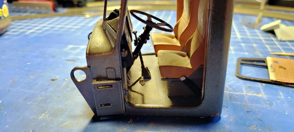

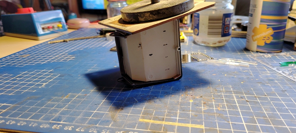

Jetzt ging es mit dem Innenteil weiter, das wurde nun eingeklebt, auf die Seite gelegt und mit Gewichten beschwert.
Unten muss noch mit matt schwarz lackiert werden, das mache ich dann wenn die Feuerschutzwand dazu kommt.
Nun noch mal einen Blick von Schräg hinten.
Die Kratzer sind auch nicht sehr tief, leicht von Schräg gegen das Licht fotografiert sieht man sie kaum noch.
Noch ein Blick von links und rechts in die Kabine, noch ohne Türen.
Die Scheiben sind zwar nicht hundertprozentig sauber, aber bei welchem Fahrzeug sind sie das schon, wenn es ständig unterwegs ist.
Wie es weiter geht dann beim nächsten mal.

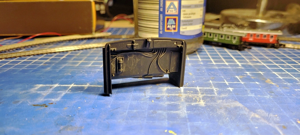

Ein winzig kleines Stück konnte ich dann gestern doch noch machen. Der Unterboden der Kabine wurde ein erstes mal mit matt schwarz lackiert. Da ich das mit Vallejo Model Airfarben gemacht habe, muss das noch mal gemacht werden, damit es nicht so streifig aussieht.
Das gleich gilt dann auch für die Feuerschutzwand.

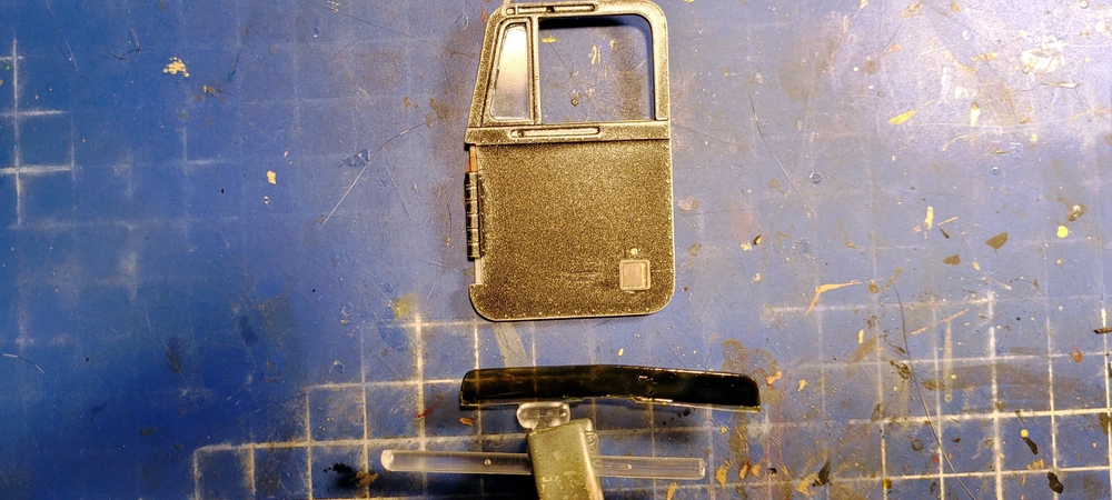

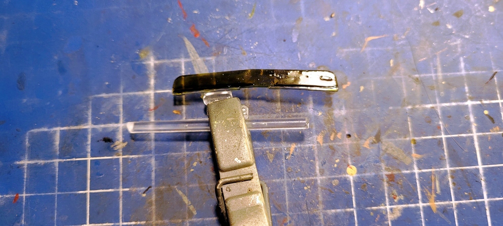

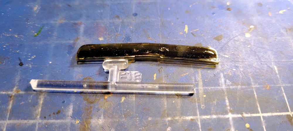

Dann wurde noch der Fliegenabweiser, einmal in grün transparent und einmal in gelb transparent lackiert.
Mal sehen evtl. Wasche ich das gelb noch mal ab und lackiere es in rauchschwarz transparent, Tamiya LP 67. Das zeige ich euch dann beim nächsten mal.

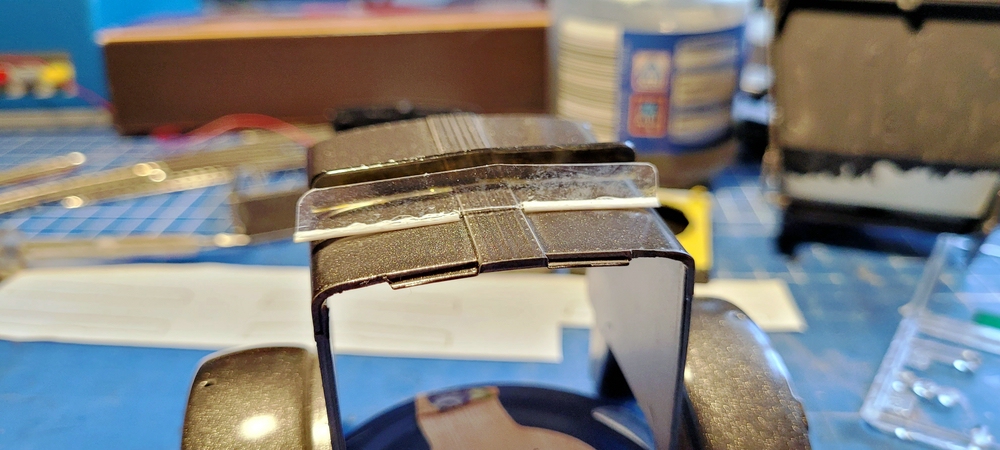

Ja klar Bernd, ich habe ja noch einen vom Cando über und was bietet sich da besser an als es zu testen.
Gestern habe ich aber auch nur den Fliegenabweiser abgewaschen und dann mit Rauchglasfarbe bemalt.
Ist fast undurchsichtig, passt aber gut zum metalik grau, hier mal eine Tür zum Vergleich.

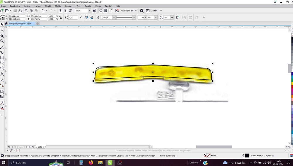

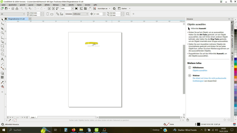

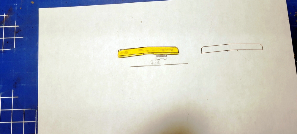

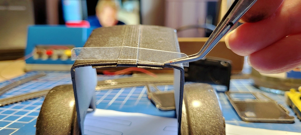

Eine andere Möglichkeit wäre es einen selber zu machen, auf diesen Gedanken hat mich gestern Stefan (Wettringer) gebracht, als wir zusammen telefoniert hatten und auch mal darüber gesprochen haben.
Also hab ich gestern erst mal den gelben Abweiser eingescannt.
Jetzt muss ich das nur noch nachzeichnen, aber das ist Thema für ein anderes mal.

Erst mal panik Peter, aber das hat sich schnell gelegt. Das Gläschen ist noch neu und hat keinen angetrockneten Rand, auch weil ich das bei bedarf immer sauber mache.
Auf dem Bild ist die Farbe einfach noch frisch und sie verläuft auch nicht so gut wie andere Farben, nach dem trocknen, sieht es etwas unregelmäßig aus. Hier mal beide Seiten.

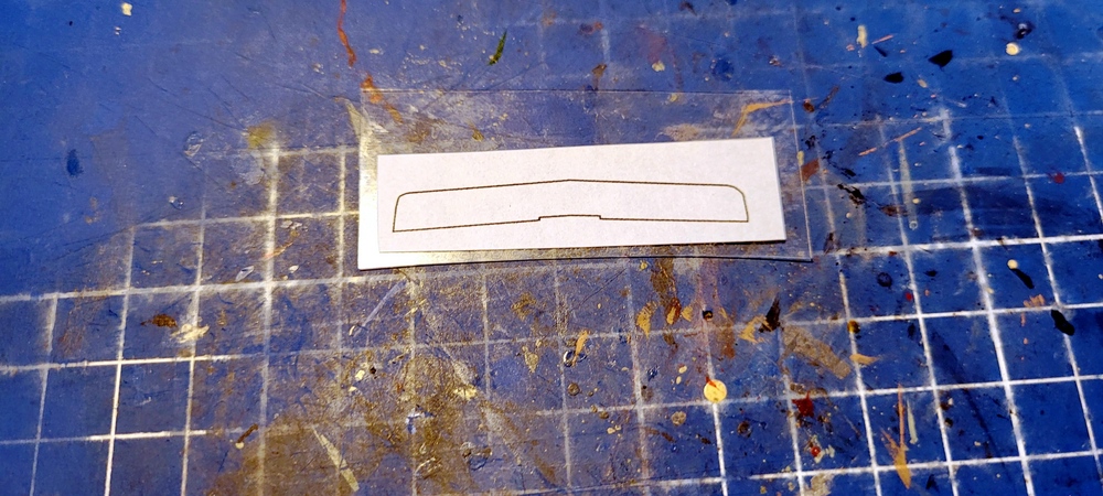

Nun ja Bernd, du denkst jetzt nicht an das Drucken, an das ich dabei denke, würdest du meine anderen Bauber4ichte besser kennen dann wüstes du das. Ich meine das drucken einer Schablone um damit dann das Bauteil herstellen zu können, also keinen 3dDruck, so gesehen noch echte Handarbeit.
Ja Heiko, so was ist meistens aufwendig. ;)
Tolle Idee Joachim, nur haben ein Gewehr und schießen damit. Ich habe leider keinen einzigen Negativfilm hier, sind damals alle bei dem Einbruch verloren gegangen. Aber gut und egal.
Erst mal muss die Zeichnung stehen und damit habe ich gestern angefangen. Da ich schon einen Abweiser gescannt hatte, habe ich da jetzt einen Rand drumherum gezeichnet.
Diesen Rand kann man dann kopieren und seitlich daneben ein setzen und hier ist mir noch ein Fehler unterlaufen, der noch korrigiert werden muss, sonst passt das Teil später nicht auf die Motorhaube.
Noch deutlicher zeigt mir das der Probedruck, aber die Abmessungen stimmen schon mal.
Die Frage des Materials werde ich heute beim einkaufen klären oder ich bekomme noch einen alten Negativfilm, wenn nicht stelle ich das erst noch mal zurück, muss ja nicht sofort sein.

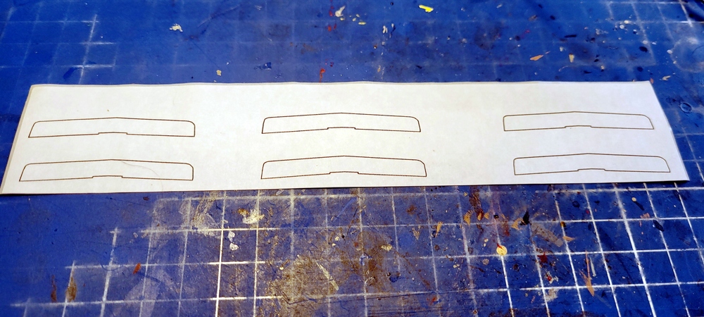

Aber gut kommen wir nun zu einem Erfolg, der sich dann doch als Misserfolg herausstellte, aber ich greife vor, also mal von Anfang an.
Ich habe zuerst mal das Teil neu gezeichnet, das untere Teil auf der rechten Seite, im nächsten Bild.
Daraus habe ich dann meine Druckvorlage gemacht und ein paar mehr sind nie schlecht.
Da ich mir vor ein paar Jahren mal einen ganzen Karton von diesen Zweckformetiketten gekauft hatte, habe ich da noch so rund die Hälfte davon.
Darauf wurde das nun gedruckt und der Rest abgeschnitten, der kommt zurück in den Karton.
Davon nun eine einzelne Vorlage ausgeschnitten und auf das vorgesehene Material geklebt, aber nicht fest andrücken.
Nun kann das rund rum ausgeschnitten werden und die Ecken wurden abgefeilt.
Das Material ist ein Deckel aus einem Tablettenstreifen aus dem Krankenhaus und schon erheblich dünner als das original Teil.
Dann habe ich mir aus 0,3mm Sheet einen 2mm breiten Streifen abgeschnitten der dann links und rechts als Träger unter geklebt wurde.
Aber wie man sieht so passt es nicht, nicht weil es etwas lang ist, sondern weil ich die Rundung der Motorhaube nicht auf dem Schirm hatte, die Herren bei Revell wohl auch nicht, denn das passt auch nicht auf die Haube. Steht auf dem nächsten Bild hinter meinem gebauten Teil.
Also so gesehen war die Bastelarbeit erfolgreich, aber die Ausführung eben nicht. Das heißt nun auf ein Neues, alles noch mal auf 0 und auch ca. 3mm schmaler machen und dann die Rundung mit berücksichtigen. Davon Berichte ich dann beim nächsten mal.

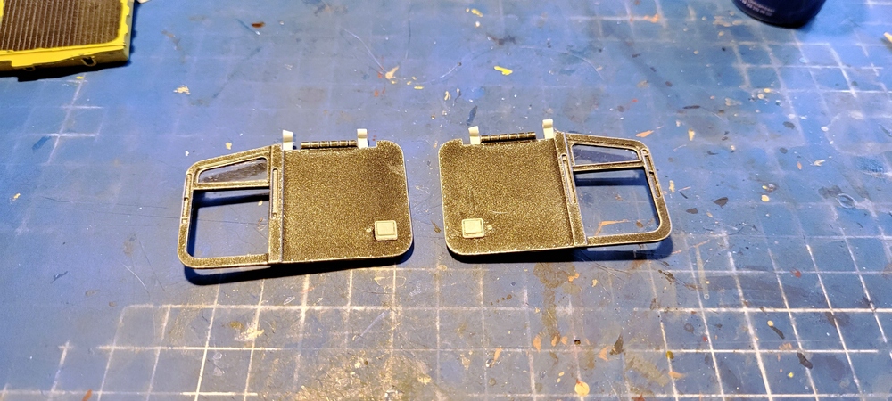

Donnerstag, 18. Januar 2024, 05:06
Moin zusammen,
Ja das weiß ich auch und habe ich hier und da auch mal gesehen, nein in der Mitte schon, nur eine Seite ist länger geworden als die Andere. Macht aber nichts, weil ja noch mal neu gemacht wird.
Na ja etwas Heiko, aber so ist das wenn man was selber macht was dann erst noch angepasst werden muss.
Daran habe ich dann gestern gewerkelt, für die Rundung habe ich den Kühlergrill noch gescannt und dann nach gezeichnet und der Rest ist auch komplett neu gemacht.
Daraus dann wieder die Druckvorlage.
Jetzt muss das noch gedruckt und ausgeschnitten werden. Habe ich gestern nur nicht mehr geschafft, kommt dann also heute an die Reihe.
Beiträge: 1 071
Realname: Dirk
176
Donnerstag, 18. Januar 2024, 05:45
Moin Bernd,
ich bewundere deine Ausdauer und den Aufriss den du für dieses Teil veranstaltest.
Irgendwie sind wir diesbezüglich doch Alle gleich. ;)
Ich habe nicht ganz aufgepasst, wofür war das Teil nochmal in der Realität gut?
Dirk
177
Donnerstag, 18. Januar 2024, 06:24
Moin Dirk,
Am einfachsten wäre es zu sagen: ist nicht weil geht nicht, aber für einen Versuch habe ich noch Material, bevor ich das sage. :grins:
Als Blendschutz taugt das Teil eigentlich nicht, hilft nur gegen reflexionen vom Kühlergrill, wenn dieser Verchromt ist.
Es soll Insekten von der Frontscheibe fern halten, in dem sie über die Kabine geleitet werden, oder eben auch daran hängen bleiben.
Kommt aber wohl auch auf den Winkel an, in dem das Teil montiert wird. Wenn es richtig gemacht ist hilft es auch, nur unbedingt
notwendig ist es nicht, nur wenn es richtig gemacht ist, sieht es schon gut aus und die Insekten klatschen dann an den Trailer, sofern ein
Boxtrailer vorhanden ist.
178
Freitag, 19. Januar 2024, 05:18
Moin zusammen,
Gestern bin ich aber doch noch nicht an den Fliegenabweiser ran gegangen, es musste einfach mal was anderes her.
So habe ich mit dem Kühler weiter gemacht und die die andere Seite Gelb gemalt.

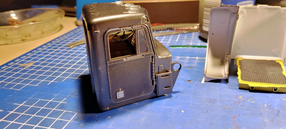

Dann weiter mit den Scharnieren für Haube und Türen, zuerst die für die Haube, sie wurden eingeklebt.
Nun die, für die Türen, sie wurden aber nur leicht eingeschoben und die Scharnierköpfe wurden matt Anthrazit gemalt.
Dann wurden die Türen eingesetzt und auf die Scharniere geschoben.
Zu gehen sie auch, zwar mehr schlecht als recht, aber immerhin, links werde ich so lassen, rechts habe ich die Scharniere noch mal getauscht, das obere nach unten und das untere nach oben.
Nun noch den Kabinenboden und die Feuerschutzwand fertig malen.
Nun die rechte Seite mit der Tür, ganz zu geht sie nicht, aber das bin ich von diesen Türen schon gewöhnt, er kommt eh mit offener Tür ins Regal.
Dann noch die Feuerschutzwand einbauen.
Das war es auch schon wieder, nur Kleinkram, der aber auch mal gemacht werden musste.

Freitag, 19. Januar 2024, 09:07
Moin Bernd
Da bei mir alles mit geschlossenen Türen ins Regal kommt hätte ich die Türen fest verklebt. Optisch ist dieser Spalt nämlich leicht unschön
180
Freitag, 19. Januar 2024, 19:22
Moin Bernd
Passt auf jeden Fall besser als bei meinem Bully :D
Heiko
