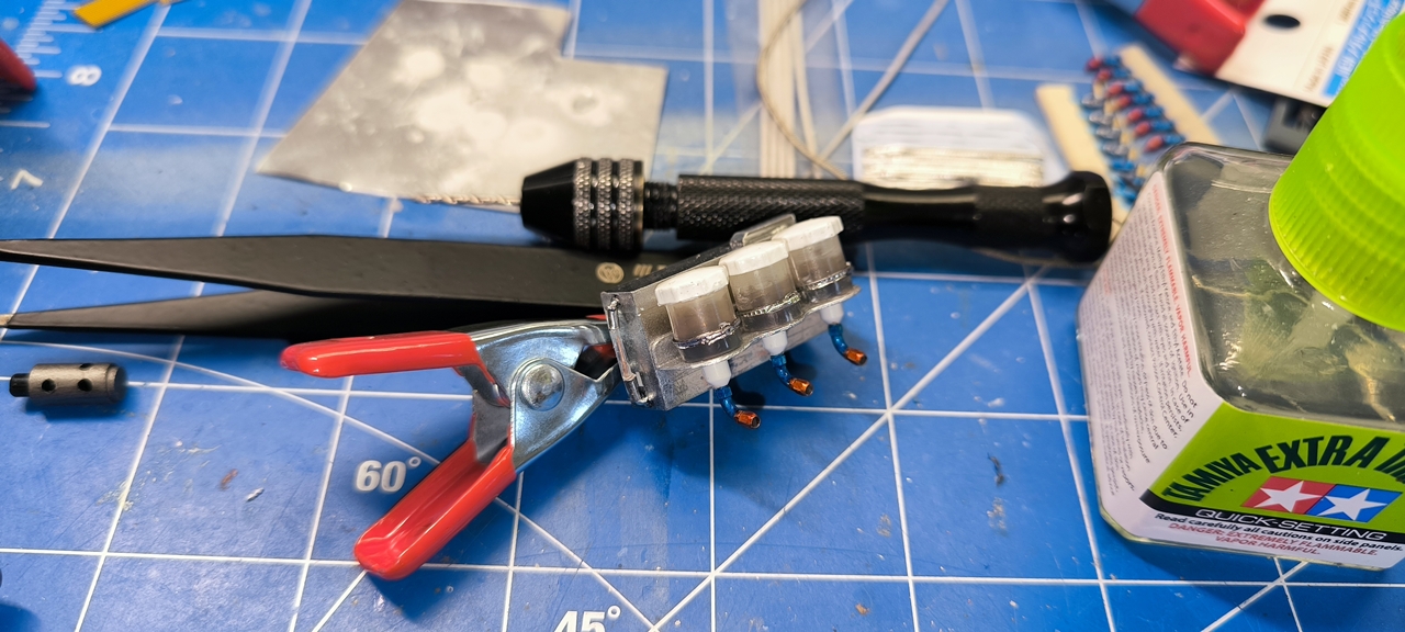

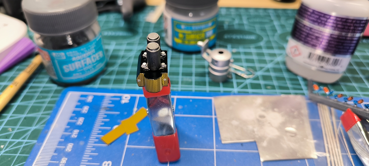

An dem freien Tag habe ich weiter an den Ölbehältern und dem Bremssystem gearbeitet.
Unterhalb der 3 Behälter habe ich zur Aufnahme der Schlauchanschlüsse Löcher gebohrt. Im Original ist dort ein kegelförmiges Teil montiert, was ich mit Kabelendhülsen erstellt habe.
Auch die beiden Bremszylinder habe ich zur Aufnahme der Anschlüsse vorgebohrt.
Die Verbindung zum Fitting habe ich mit kleinen Metallstäbchen, erstellt aus einer Büroklammer, verbunden um so mehr Stabilität der Teile zu haben.
Hier fertig montiert auf den Tank zur Öldampfrückgewinnung.
Dann an die Schottwand montiert, zusammen mit dem Bremssystem.
Das Bremssystem mache ich den jetzt noch fertig...

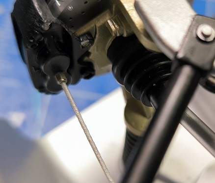

Die Verbindung zu den Bremssatteln habe ich zuerst gebohrt und dann zum ersten Mal die Leitungen aus Weißmetall von MFH verwendet. Diese lassen sich sehr gut in die gewünschte Richtung biegen und passen perfekt in die Fittinge und Schraubanschlüsse. Hier habe ich am Bremssattel 1,5 mm Sechskantmuttern von Top Studio verwendet.
An der Schottwand geht die Leitung beim Original durch einen Schlauch und dann durch die Innenkotflügel.
Dann sind die Leitungen am Radträger verbunden und werden weiter bis zum Bremsattel geführt. Ich hab es mit einem kleinen Winkelstück aus Alu gemacht. So sieht es ziemlich originalgetreu aus.
Hier nochmal der alles von der Unterseite das Modells. Die beiden kleinen Pappkartons sind nur die Auflage zum Schutz des Unterbodens. Diese hatte ich mit doppelseitigem Klebeband fixiert.

Heute, 12:26
Moin.
Dann habe ich mal angefangen und zuerst die alten Löcher verschlossen und verschliffen.
Der Mitte von den Zylinderausbuchtungen folgend habe ich die Löcher vorgebohrt. Man erkennt sofort, das sich nun alles weiter nach Rechts verschiebt.
Das macht es nun notwendig, den gelieferten Krümmer zu zersägen, um dann mit Zwischenstücken die neuen Maße zu erreichen.
Zunächst habe ich die Anschlüsse der Krümmerflansche erstellt. Da drauf kommt noch eine dünne Dichtung aus Alufolie.
Weiter geht es dann im nächsten Schritt.
LG Frank
