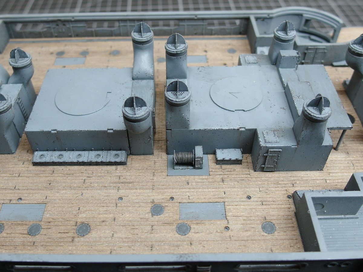

Ach man, ich bräuchte dich mit deiner Expertise hier bei mir zu Hause. So könnten wir jeden Bauabschnitt vorher besprechen. :)
Ja, ich fand auch das sah mit dem nicht ganz ordentlich aufgerollten Draht authentischer aus, auch wenn der verantwortliche Matrose dafür wohl stramm stehen musste.
Zur kleinen Rolle, das war so verdammt leer auf der riesigen Fläche auf der die sie steht. Ich war sicher, so und nicht anders.
Ok, du sagst die wurden verwendet um Tau- oder Seilschnecken zu machen. Aber sind diese nicht flach gerollte Seile auf Deck?
So wie dieses hier?
Dafür braucht man doch keine Winsch, oder?!
Aber sei es drum, mit diesem kleine Fehler kann ich auf jeden leben. Finde so sieht es einfach besser aus.
Grüße, der Jölle.

Absoluten Respekt vor deinen Detailarbeiten. Die Alterung ist auch wieder Top :ok:
Die kleineren Rollen hatten allerdings tatsächlich keinen Antrieb bzw. nur eine Handkurbel, da sie nicht dazu dienten, irgendwelche Lasten zu bewegen, sondern nur zum ordentlichen Verstauen von Tauwerk.
Genau das waren meine Gedanken als ich die kleine Trommel sah. Wir hatten so eine an Bord für die Ankerleine, kein Antrieb einfach nur eine Trommel zum verstauen. Den Platz rundum brauchst Du, um mit zwei Mann die Trommel zu drehen. Wenn da mal ein paar Längen nasses Tauwerk drauf sind, ist die verdammt schwer.
Was Jochen meint: Auf Modellen von Segelschiffen werden sehr oft diese Seilrollen gezeigt, um die heiß diskutiert wird. Ich selbst habe in meiner aktiven Zeit hunderte davon gedreht und weiß wie anstrengend und zeitaufwändig das ist. Darum bin ich der Überzeugung, dass so etwas niemals im Gefecht auf einem Segler gemacht worden wäre.
Auf deiner Trommel wird das Seil einfach nur sauber aufgewickelt, gesichert und manchmal mit einer Persenning abgedeckt.

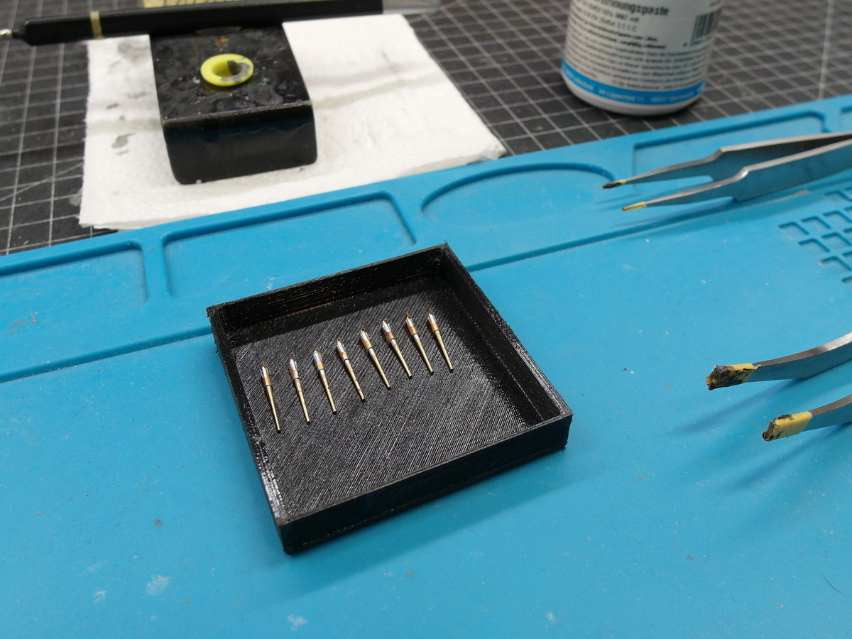

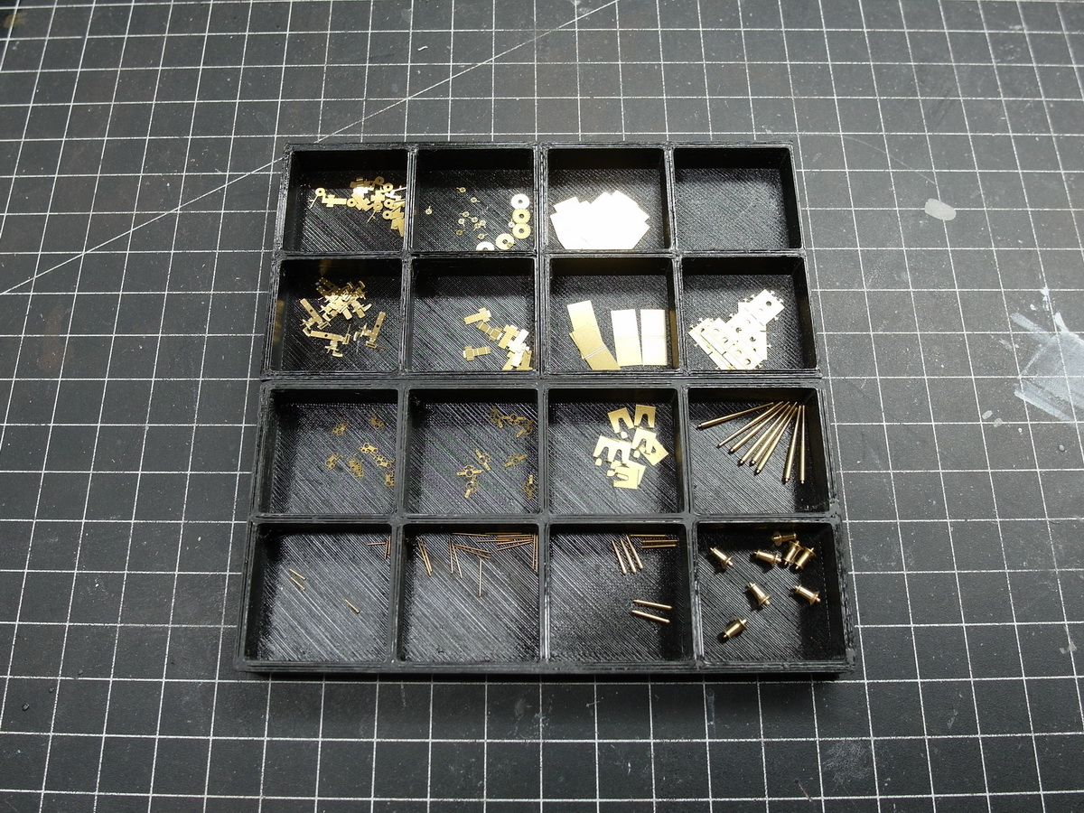

Wir kommen zu dem QF 12 Pfund 12 cwt Marine Geschütz. Dabei steht QF für Quick Fire (Schnellfeuergeschütz), 12 Pfund für das Geschossgewicht, 12 cwt für das Gewicht von Rohr und Verschluss.
Davon sind acht zu bauen, mit 14 Einzelteilen pro Geschütz.
Als erstes löte ich den Kanonenlauf. Hält einfach besser.
Der Rest wird dann mit Sekundenkleber befestigt. Was für eine Fummelei.
Aber wie immer bei Pontos, fantastisch detailliert
Lackiert und gealtert machen sie dann schwer was her.
Davon muss ich für das obere Deck noch mal acht von machen, schwitz.

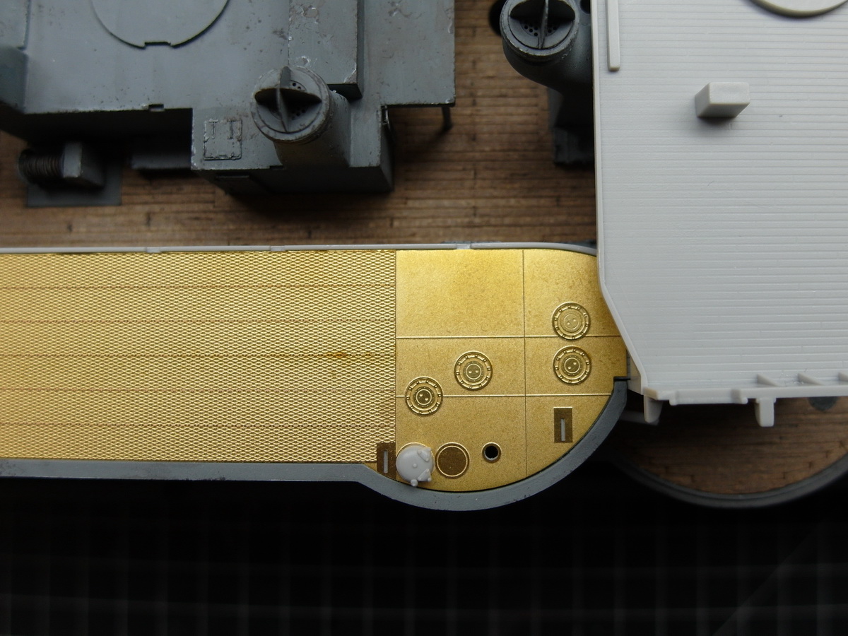

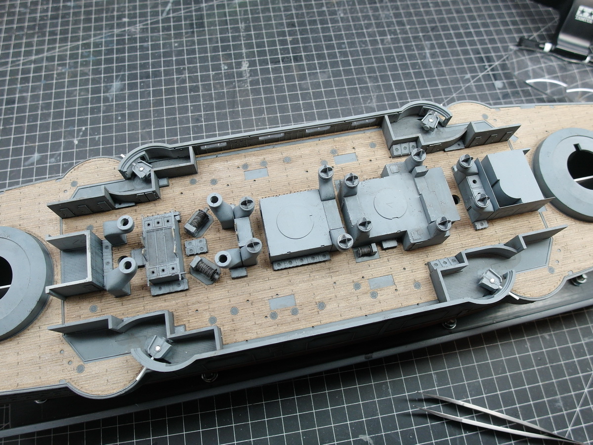

Es geht weiter Mitschiffs mit dem Deck über den Kasematten. Die Geschütze habe ich gut zur Seite gelegt um mich dem nächsten Pontos-Rätsel zu widmen.
Das Deck wird mit zwei großen Messingteilen beklebt, welche fantastisch aussehen und das Deck extrem verbessern.
So weit so gut.
Oben seht ihr noch diverse Kleinteile die auf Deck fehlen. Außerdem werden die ersten Matrosen ihre Positionen an Stellen einnehmen, die ich später nur noch schwer erreichen würde.

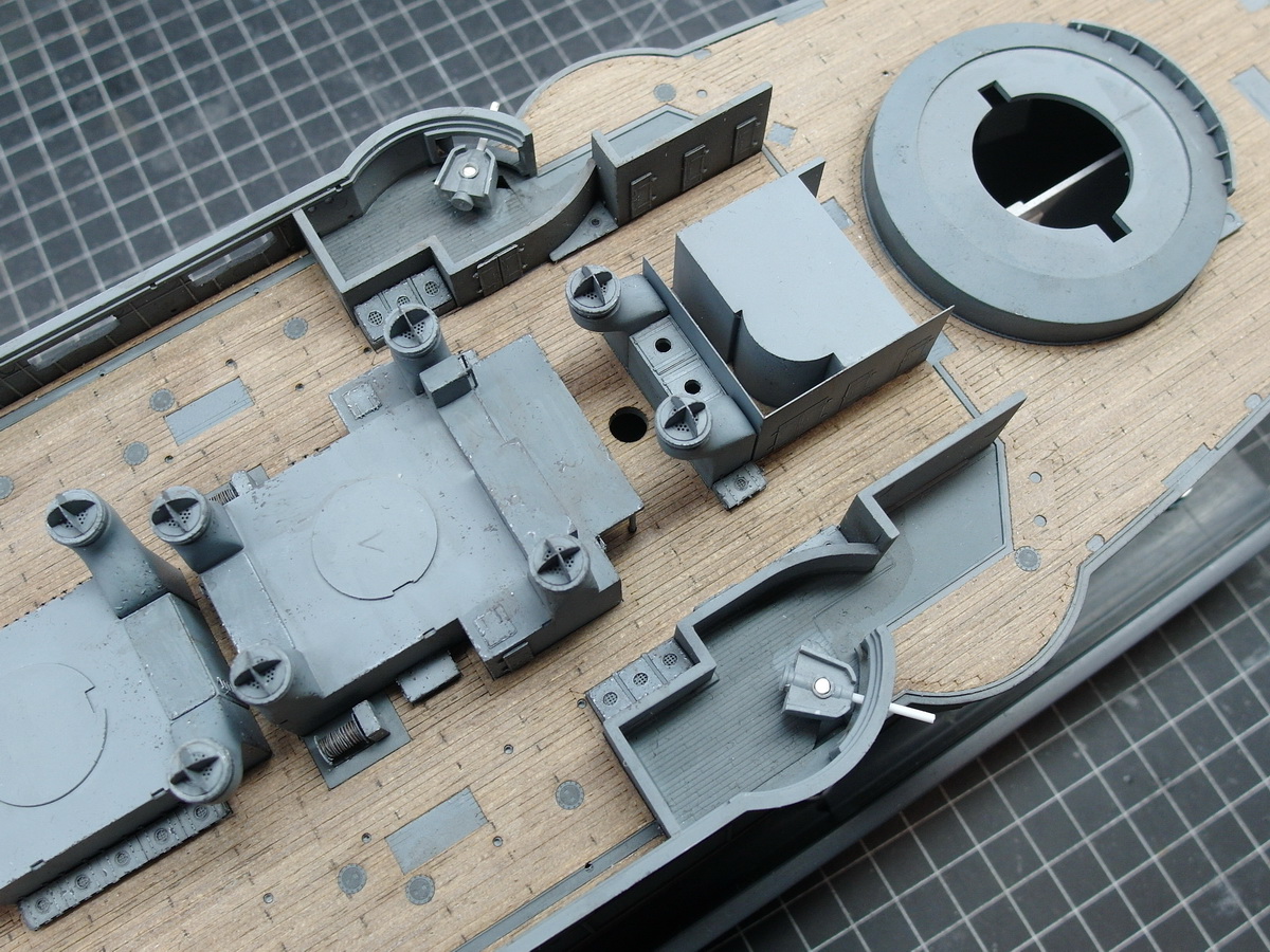

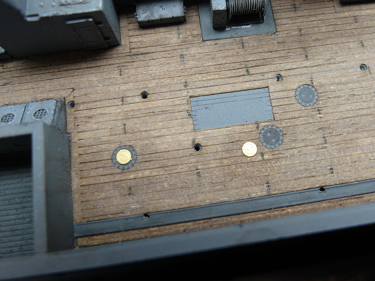

Es geht um die Kohleluken. Von denen habe ich schon auf dem Hauptdeck 22 Stück verteilt. Sie haben die Nummer 495.
Wie ihr vielleicht erkennen könnt, sind auf dem Deck darüber ebenfalls diese Luken zu sehen. Nur tragen sie hier die Nummer 5xx. Diese Nummer existiert aber auf den Platinen von Pontos nicht.
Auch dieses mal habe ich sämtliche Platinen mehrfach kontrolliert. Kann aber nur die Luken mit der Nummer 495 finden, welche ich natürlich komplett verbaut habe.
Vielleicht kann mir ja jemand einen Tipp geben der den Pontos Satz schon verbaut hat. Ich bin ratlos.
Natürlich habe ich schon Plan B, den will ich aber erst ausführen, wenn keiner von euch dieses Rätsel lösen für mich lösen kann.

Entweder Pontos kontaktieren, die werden das Problem schon kennen und vermutlich schnell für Ersatz sorgen, oder mit Knetsilikon vorhandene Luken abformen und abgießen. Man eignet sich doch gern mal neue Fertigkeiten an, gelle? Damit tröste ich mich jedenfalls immer...
Ich war jedenfalls an meinem Modell schauen, das zeigt auch genau da Kohlenluken. Hat mich schon stutzig gemacht, denn darunter liegen die Kasemattgeschütze, da ist eigentlich gar kein Platz für nach unten führende Kohlerutschen. Selbst mit temporären Segeltuchrutschen wird das eng. Und dreckig..
Wenn es auf Spesen ginge wäre das eine prima Rechtfertigung für einen Lokaltermin am Original!

Ich habe aber noch einen anderen Weg gefunden und dabei hilft mir der KA Satz.
Natürlich haben sie auch die Kohleluken. Aber viel kleiner.
Aber da ich ja nicht die Pontos Geschütze für die 3 Pfünder benutze, die habe ich als 3D Druck, kann ich den unteren Flansch verwenden. In Verbindung mit dem zu kleinen KA Bauteil, entsteht eine ganz formidable Kohleluke.
Damit bin ich echt zufrieden. Und so ganz nebenbei, ich habe das Deck mal lose zusammen gesteckt. Passt schon vor dem Schleifen ganz wunderbar und sieht echt klasse aus.
Aber du hast völlig recht, was die da genau sollen ist mir auch ein Rätsel. Vielleicht hat der Matrose in der Kasematte einen Offen stehen und ihm fröstelt!?
Das Foto hier vom Museumsschiff zeigt die Luken jedenfalls und du brauchst dir darum um die Spesen keine Sorgen mehr zu machen. :lol:

Ich habe also zu Plan B gegriffen und aus dem unteren Flansch des Pontos Geschützes und den zu kleinen Luken von KA Models ein passendes Bauteil gemacht.
Ich denke mal sie können sich so sehen lassen.

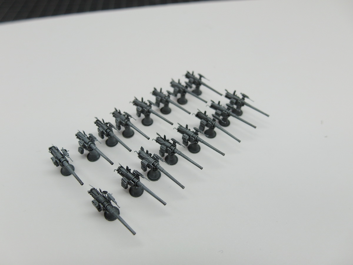

Die Pause hat doch recht lange gedauert. Der Grund, ich musste die restlichen acht Kanonen fertigen.
Hat mich doch ein wenig vor gegruselt.
Nicht desto trotz habe ich endlich alle 16 Marinegeschütze fertig und bin froh keine mehr machen zu müssen.
Und nun zeig ich euch den Grund warum ich direkt alle gemacht habe. Durch einen User in einem anderen Forum wurde ich darauf aufmerksam, das die Geschütze ein klein wenig zu hoch aufbauen. Darum habe ich bei der zweiten Rutsche die Lafette ein wenig abgeschliffen damit sie mittig aus der Öffnung schauen können.
Die restlichen acht werde auf den Oberdecks verteilt und da spielt es keine Rolle.
Kommen wir zu nächsten Umbauaktion. Wieder gefiel mir hier der MK Satz besser als der von Pontos. Da ich alle Stückpforten Deckel offen darstellen werde, fand ich das angedeutet Seil sehr schön.
Was ich geändert habe sind die Scharniere. Da sie im offenen Zustand abgeklappt sind, habe ich sie einfach durch ein schmales Stück Profil ersetzt
So sieht das ganze dann bei mir aus. Habe wieder ein etwas helleres Grau genommen um sie zu akzentuieren.
Und an den Stückpforten angebracht.
Das sind die ersten äußeren Strukturen. Da es unumgänglich ist das die Kanonen Läufe hier raus schauen werden, wollt ich sie schon mal angebracht haben.
Und so konnten die acht 12 Pfünder platz nehmen.
Ein paar Kisten fehlten auch noch.
Und so bin ich recht zufrieden mit der Position der Geschütze
Nun brauchen sie dringend den Schutz meiner Spundwand. Die werde ich nach auftragen des Klarlacks morgen an das Trockendock schrauben. Bin gespannt ob ich sie mir vor Ende des Baus noch mal abreißen werde. :cursing:

Ich sehe mit Schrecken irgendwann die Flack Bewaffnung der Yamato auf mich zu kommen. :pinch:
Bei sowas (152 Rohre 25mm..) habe ich mir angewöhnt, etappenweise vorzugehen, zwei Geschütze zu Beginn jeder Bastelsession, danach was anderes. Ist besser für die psychische Gesundheit..
Es gibt da aber einen Silberstreif am Horizont, und das ist 3D-Druck. Gerade heute habe ich Post aus Tschechien gekriegt, japanische 25mm-Drillinge in fantastischer Detailierung und Präzision, und nicht einmal teuer. Dabei sind sie einteilig, sozusagen mit Geling-Garantie. Sowas wird es immer häufiger geben, natürlich auch in 1:200.
180
Mittwoch, 12. März 2025, 21:08
Was man im Hintergrund sieht, sieht nach einer gut geführten Modellbau-Werkstatt aus.
Da kann ich nicht mal ansatzweise mithalten. ;(
