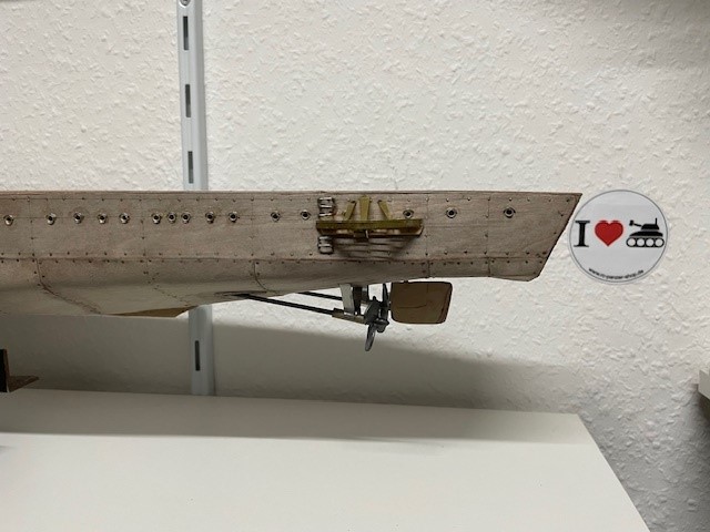

Ich werde nachfolgend noch einmal kommentarlos alle Bilder aus Beitrag 148 einstellen,
da die Bilder immer nur teilweise oder gar nicht eingestellt werden.

Moin Ray,
deine Konstruktion am Heck sieht klasse aus :ok: :ok:
Ein Mix aus verschiedenen Materialien, liebevoll kombiniert. Genau so wie man es von dir gewohnt ist.
Das mit den Bildern scheint ein Forums-Problem zu sein und zieht sich über alle Beiträge :(

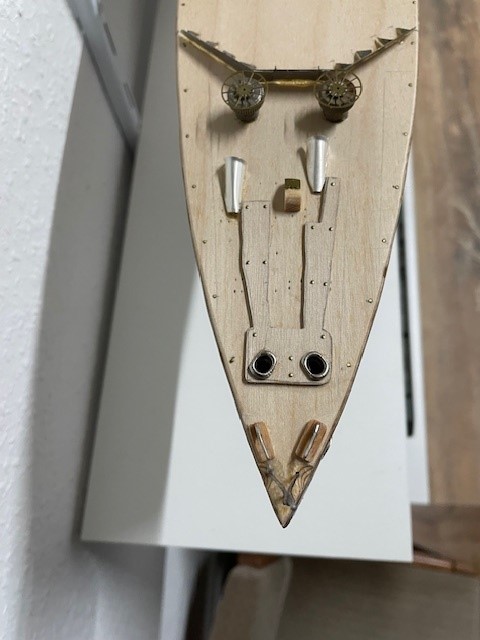

hier geht es weiter mit ein paar "Inventarteilen" für das vordere Hauptdeck.
Aus Büroklammern habe ich das "Dreibein" für die Bugspitze gefertigt.
Aus Ätzteilresten wurde der vordere "Wasserabweiser" hergestellt...
und Aderendhülsen wurden zu Abdeckungen der "Ankerketteneinläufe" umfunktioniert.
Und so schaut es nun letztendlich im Dreierensemble auf dem Deck aus.
Die Teilezahl ist nunmehr um 18 Stück auf 679 Stück angewachsen.

Moin Ray,
Dein Flaggenstock für die Gösch, Wellenbrecher und Kettenklüsen sehen wieder mal großartig aus. Allein schon weil sie deine ganz spezielle Handschrift tragen :ok:

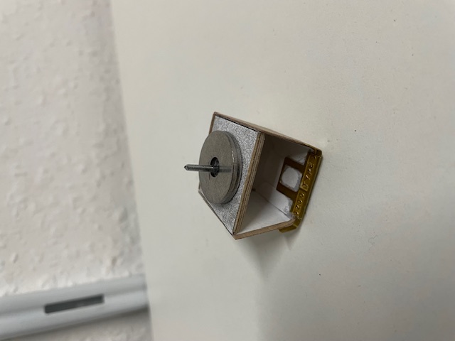

Bei mir ging es weiter mit dem ersten der fünf 12,7 cm Schnelladekanonen.
Dazu habe ich den Modellbaubogen entsprechend vergrößert, die Papiermasken
ausgeschnitten und zusammengeklebt.
Das "Papiergehäuse" wurde dann mit entsprechenden Sperrholzplatten verkleidet.
Den Drehkranz bilden ein Nagel und zwei Unterlegscheiben.
Die Beschläge habe ich Ätzteilresten gefertigt und mit Sekundenkleber befestigt.
Auf Deck macht das Gehäuse schon mal eine gute Figur und muss nun beim nächsten
Mal mit dem Innenleben gefüllt werden.

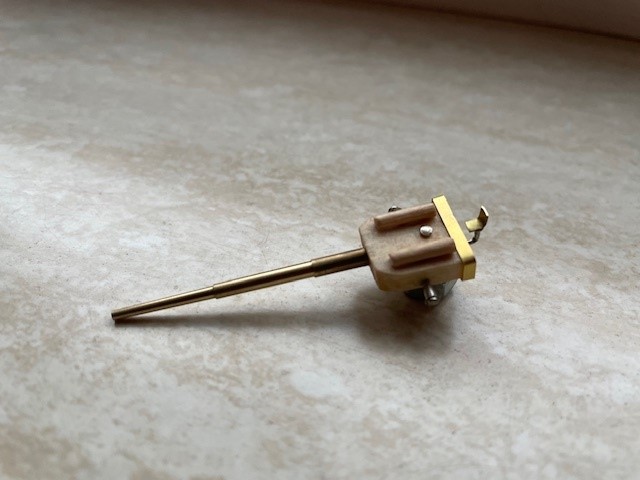

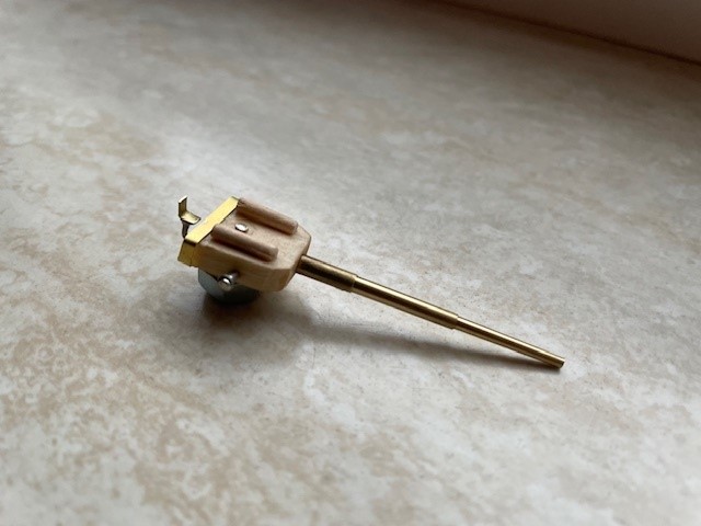

heute geht es wie angekündigt mit dem Innenleben der ersten Kanone weiter.
Neben dem Geschützrohr (gekauft) wurden wieder ausschließlich haushaltsübliche Utensilien
(Nägel, Aderendhülsen, Holz-und Ätzteilreste, sowie eine Mutter) verwendet.
Daraus entsteht natürlich kein 1:1 Originalmodell, aber ein zur übrigen Bauweise des Schiffes
passendes Stilelement, welches sich gut in das Gesamtbild einfügt.
Die Kanone besteht im Ganzen aus 32 Teilen (17 Gehäuse + 15 Geschütz).
Damit wurden nun bisher 721 Stück Einzelteile am Schiff verbaut.
